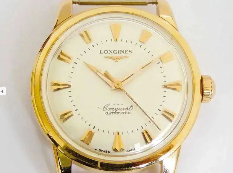

Hola compañeros,
Me gustaría preguntaros cómo veis la esfera de este Longines Conquest de los 60. No sé si os da la impresión de restaurada y si todo os parece OK en ella.

En mi opinión la esfera está retocada, pero no luce mal.
Límpida y clásica.
Úsalo con orgullo, es tremenda pieza.

Yo también creo que está retocada y me llama la atención que le hayan pintado la rayita de los minutos en los índices de las doce y las seis. Igual es normal pero es la primera vez que lo veo. De todas formas es solo mi opinión puede que equivocada.
+1. A mí también 'me cantó' ese detalle. No sé si estamos hablando de una posible compra pero de ser así eso me tiraría para atrás. Además al ser índices biselados la pintura queda en un lateral en lugar de en el medio y crea asimetrías chocantes. Es mi opinión, realmente no sé si eso se hizo así en origen alguna vez, pero me extraña.
No es tanto asimetrías, fijate las marcas en índices al costado, por ej, los de las 1 hs, 2 hs...
simplemente el sello de tampografía estaba mal encuadrado.
Por ende, sí, está restaurada.

Si esta restaurada, aparte de lo dicho, el swiss made,canta bastante y las estrellas juraría que son en relieve, pero la máquina es una gran pieza, felices fiestas
Preciosa pieza, aunque con buen gusto restarurada en este caso.
