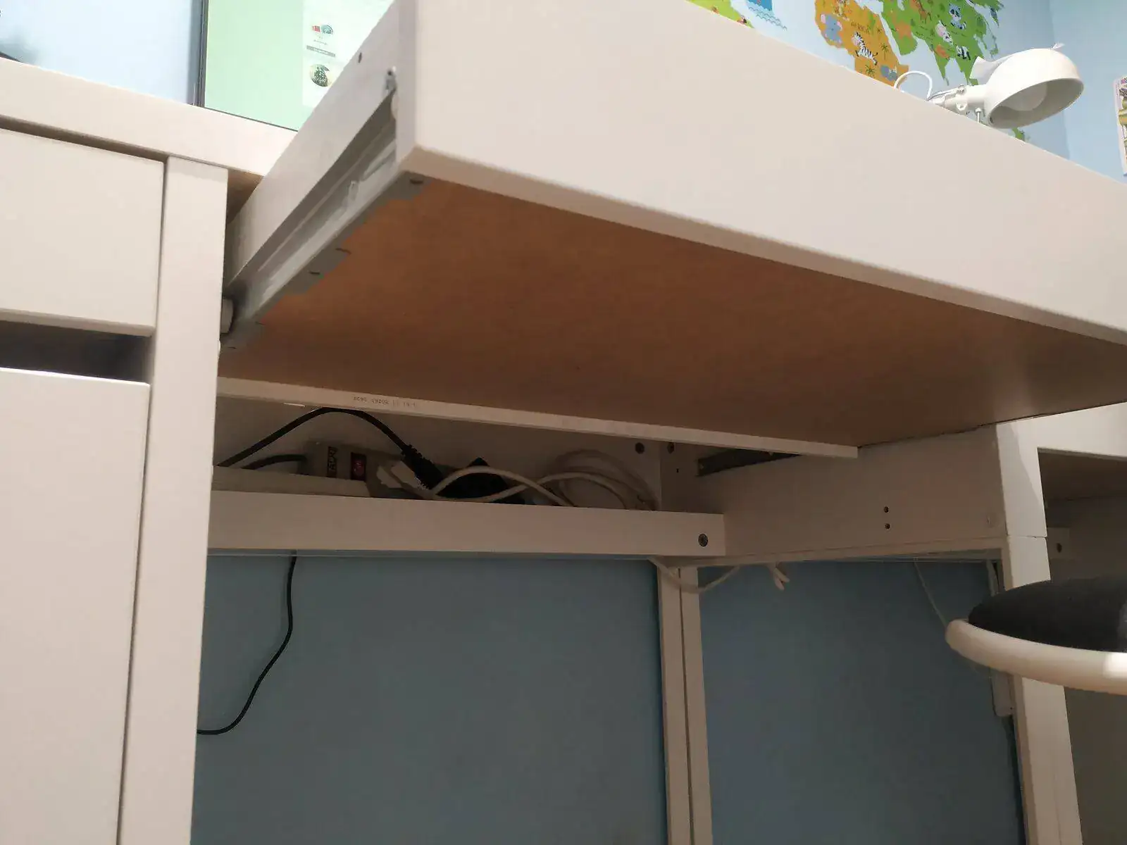

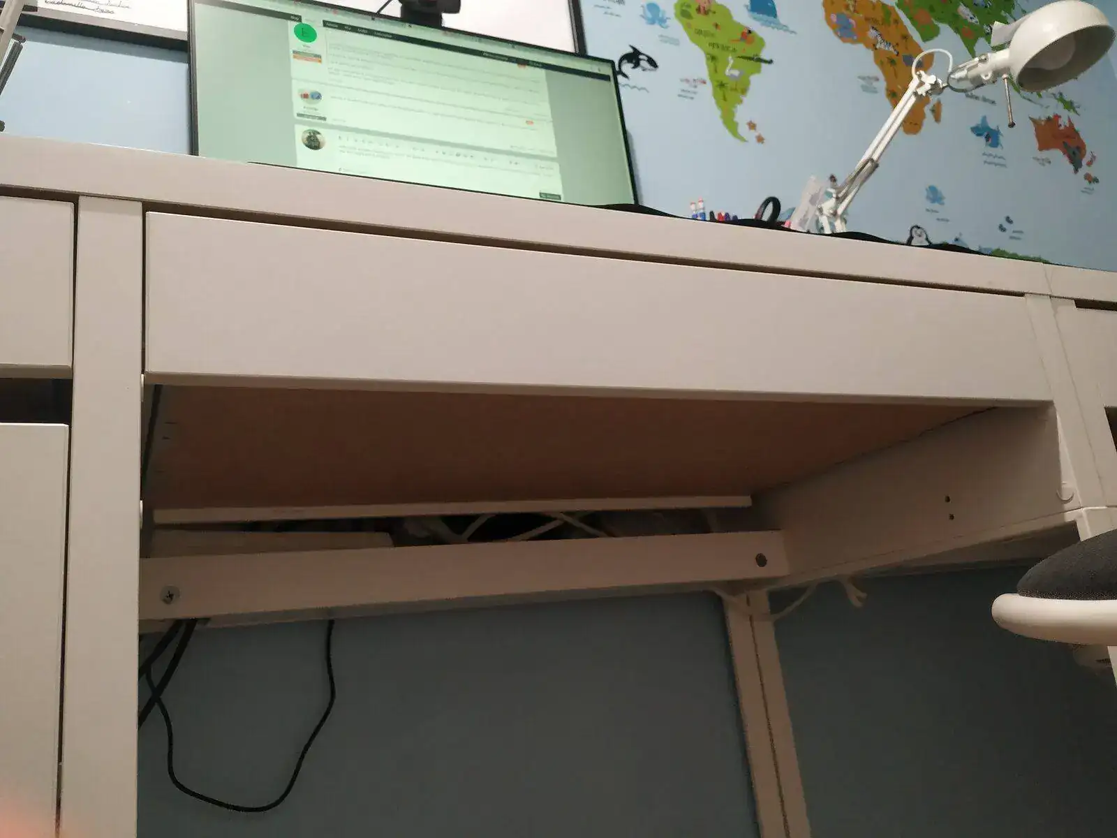

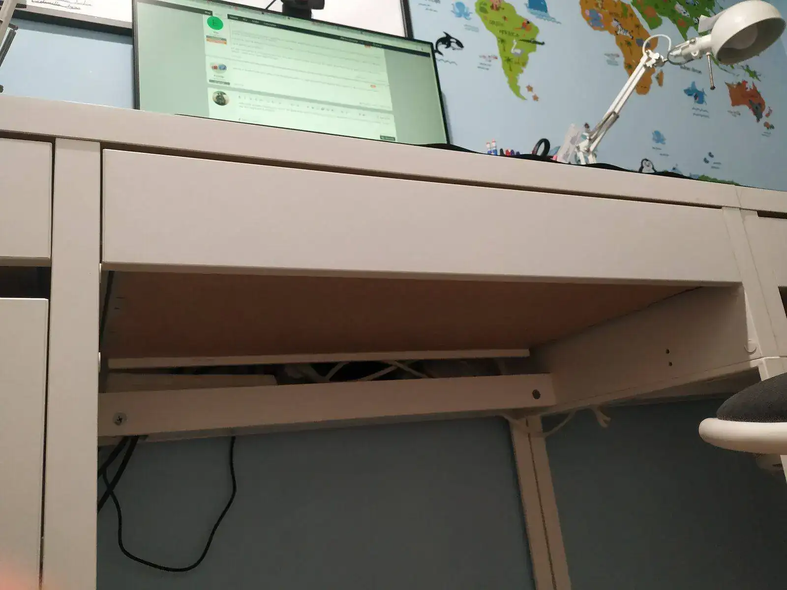

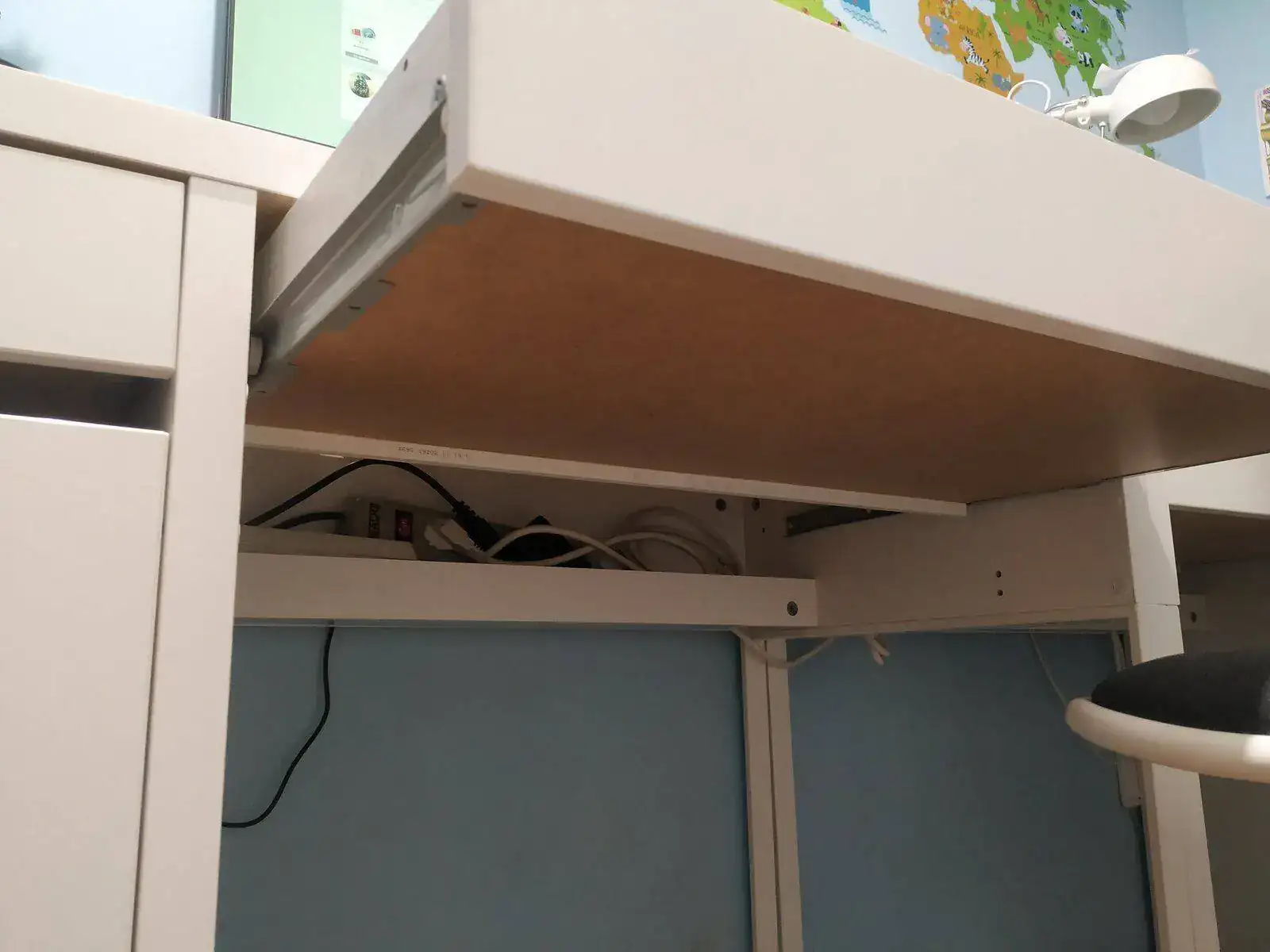

la verdad es que si pensé en la gestión de cables, no puse foto ( lo hare), pero era encima algo con lo que debía tener muy en cuenta, ya que vivía en UK y muchas de las herramientas, pantallas y trastos llevan enchufe ingles.... un follon absoluto..Hola, te ha quedado muy bonito y rústico. Me gusta, pero somo lo has hecho tu. ¿Como no preparaste algo para la gestión de los cables?. Te paso unas fotos de los que te comento.

por cierto gracias por el ejemplo....Hola, te ha quedado muy bonito y rústico. Me gusta, pero somo lo has hecho tu. ¿Como no preparaste algo para la gestión de los cables?. Te paso unas fotos de los que te comento.

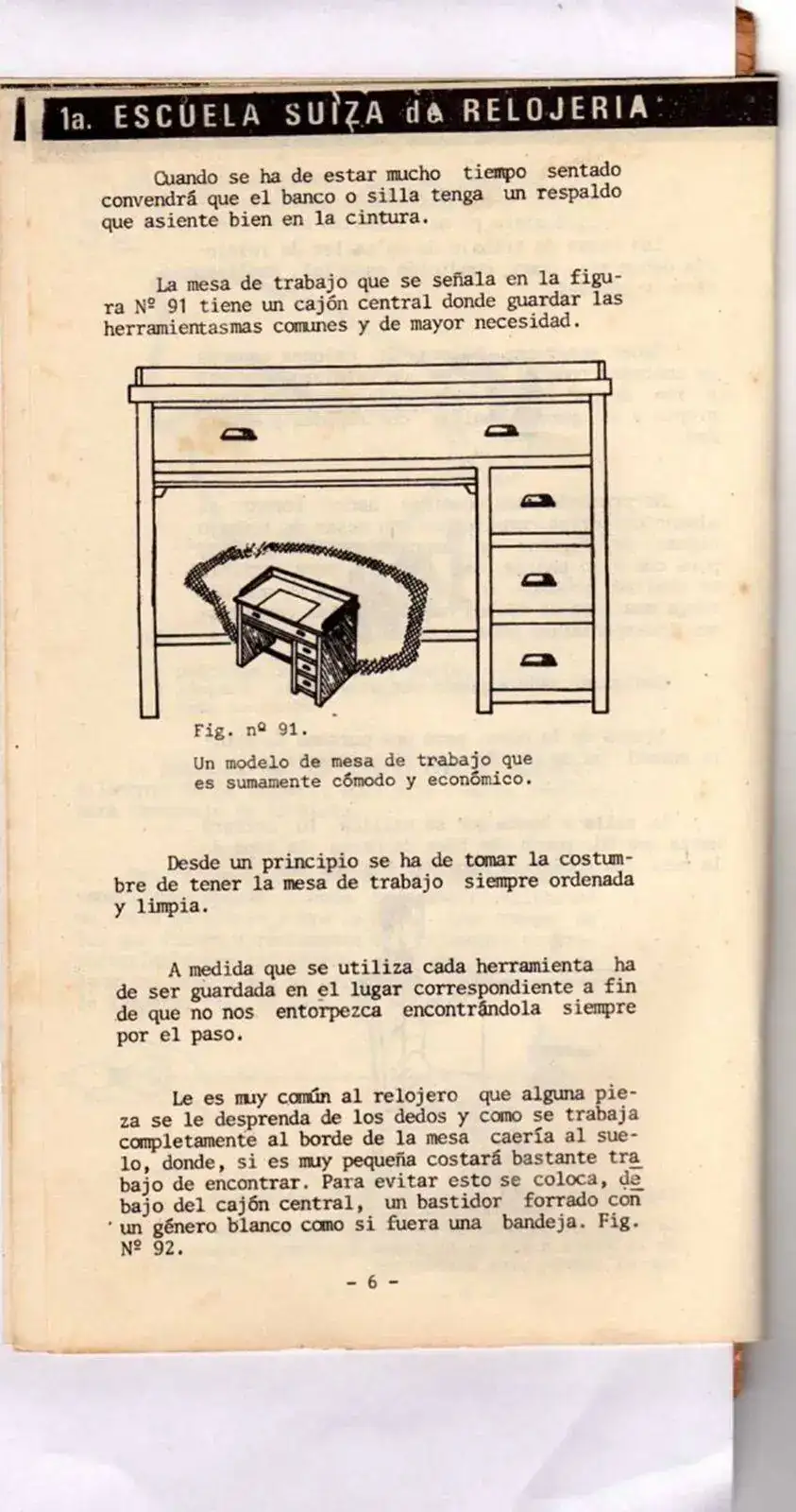

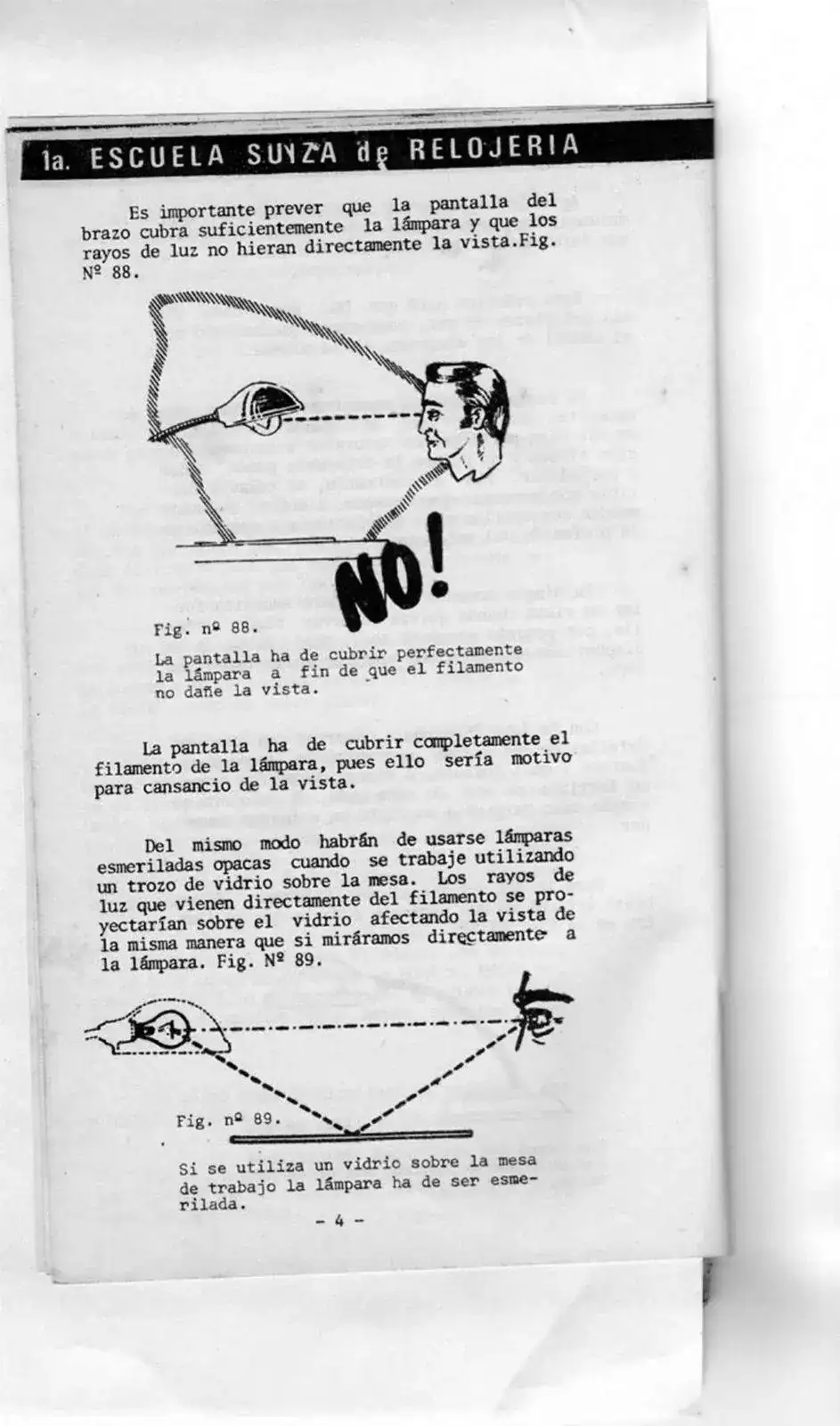

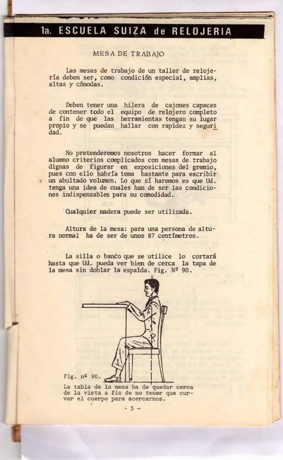

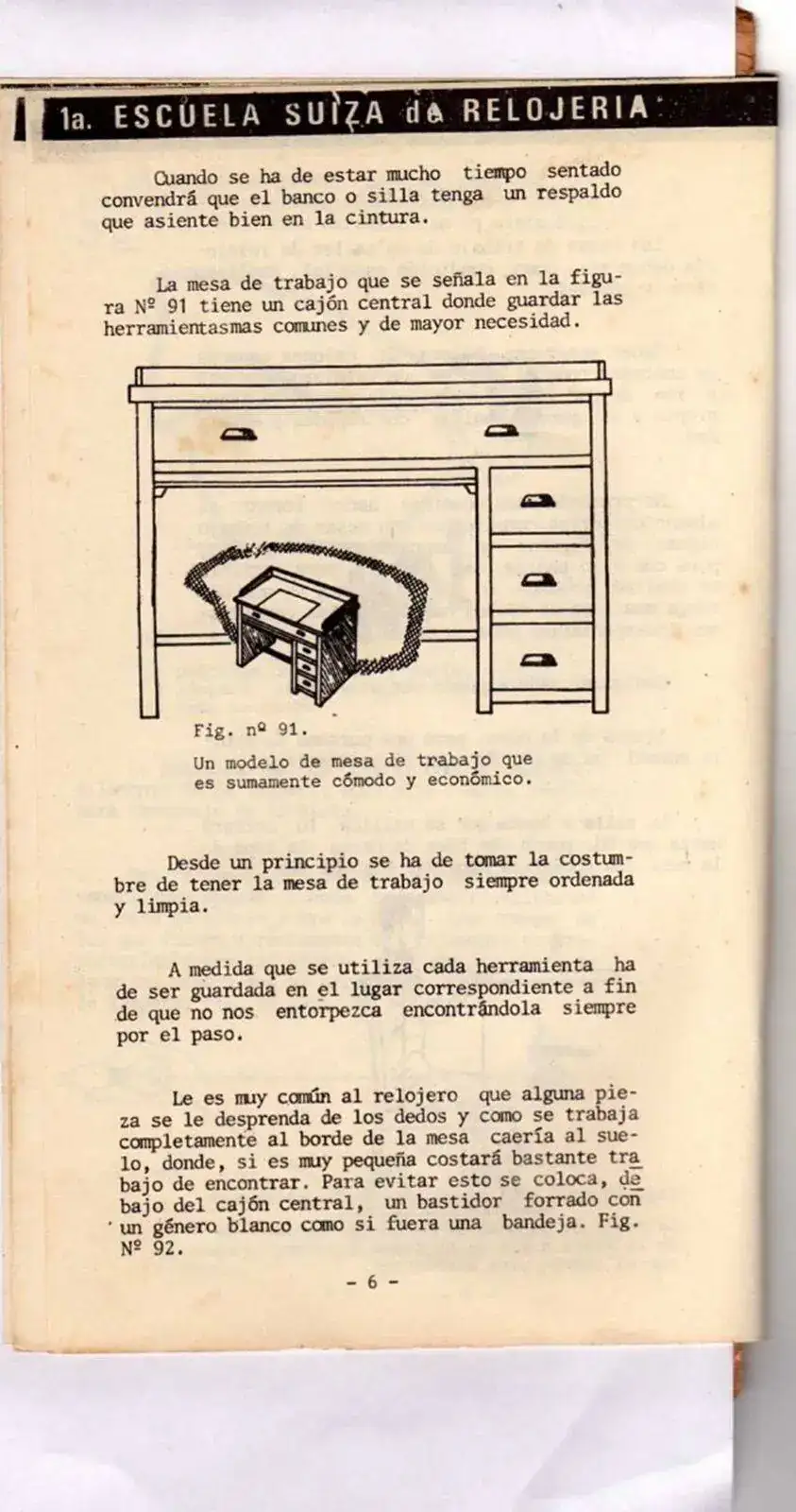

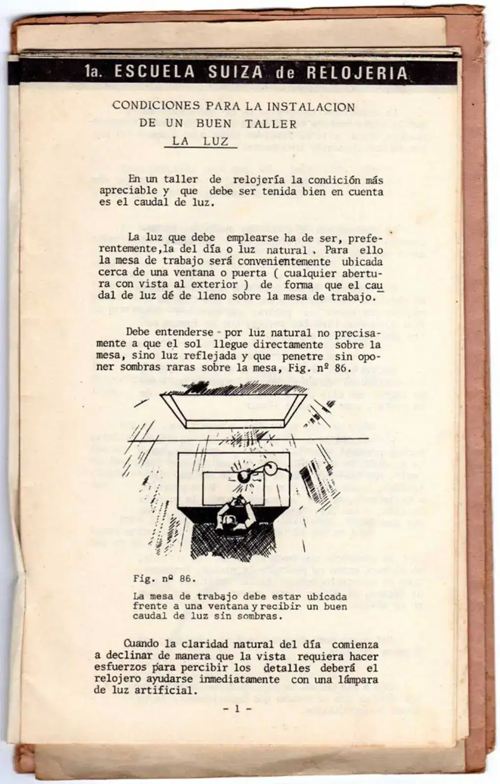

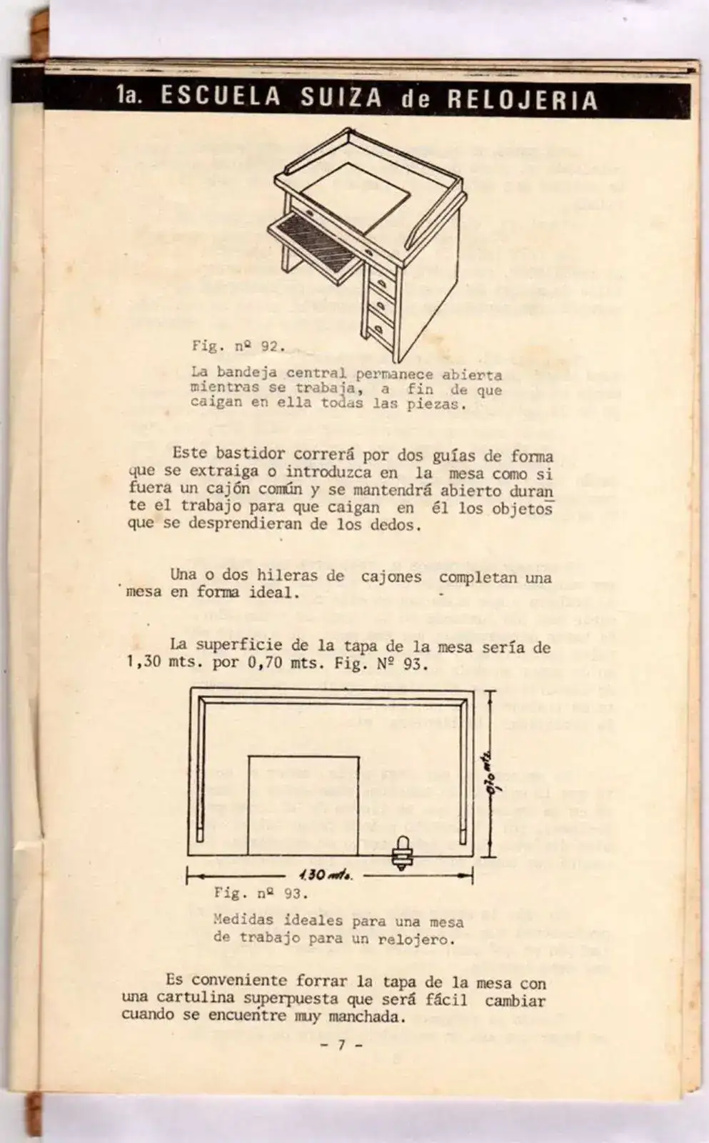

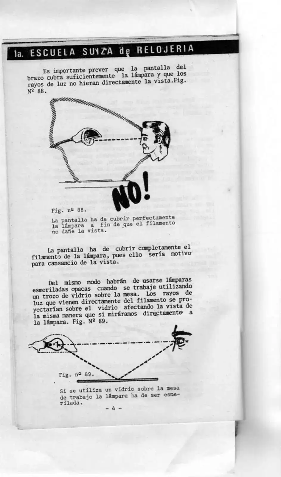

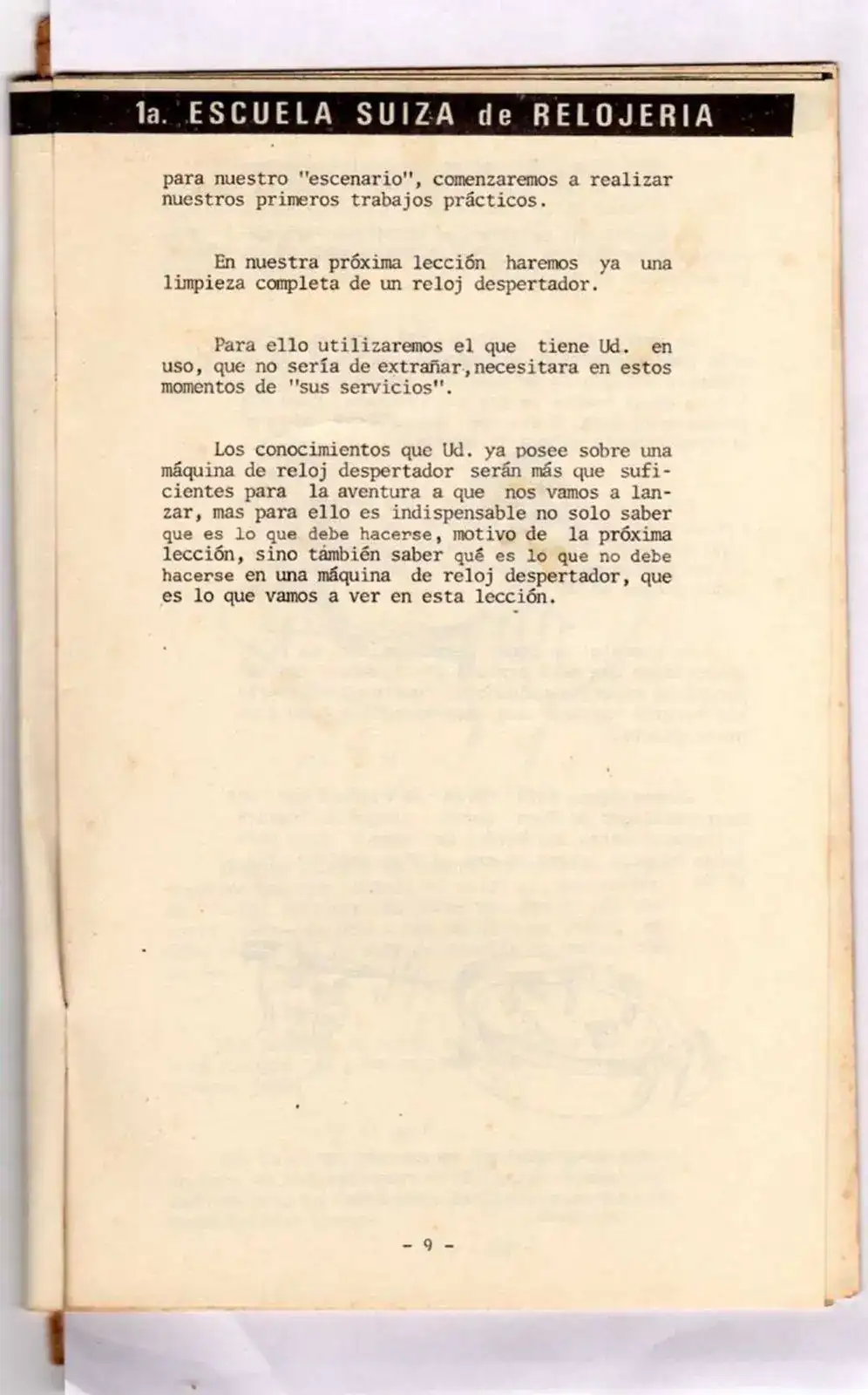

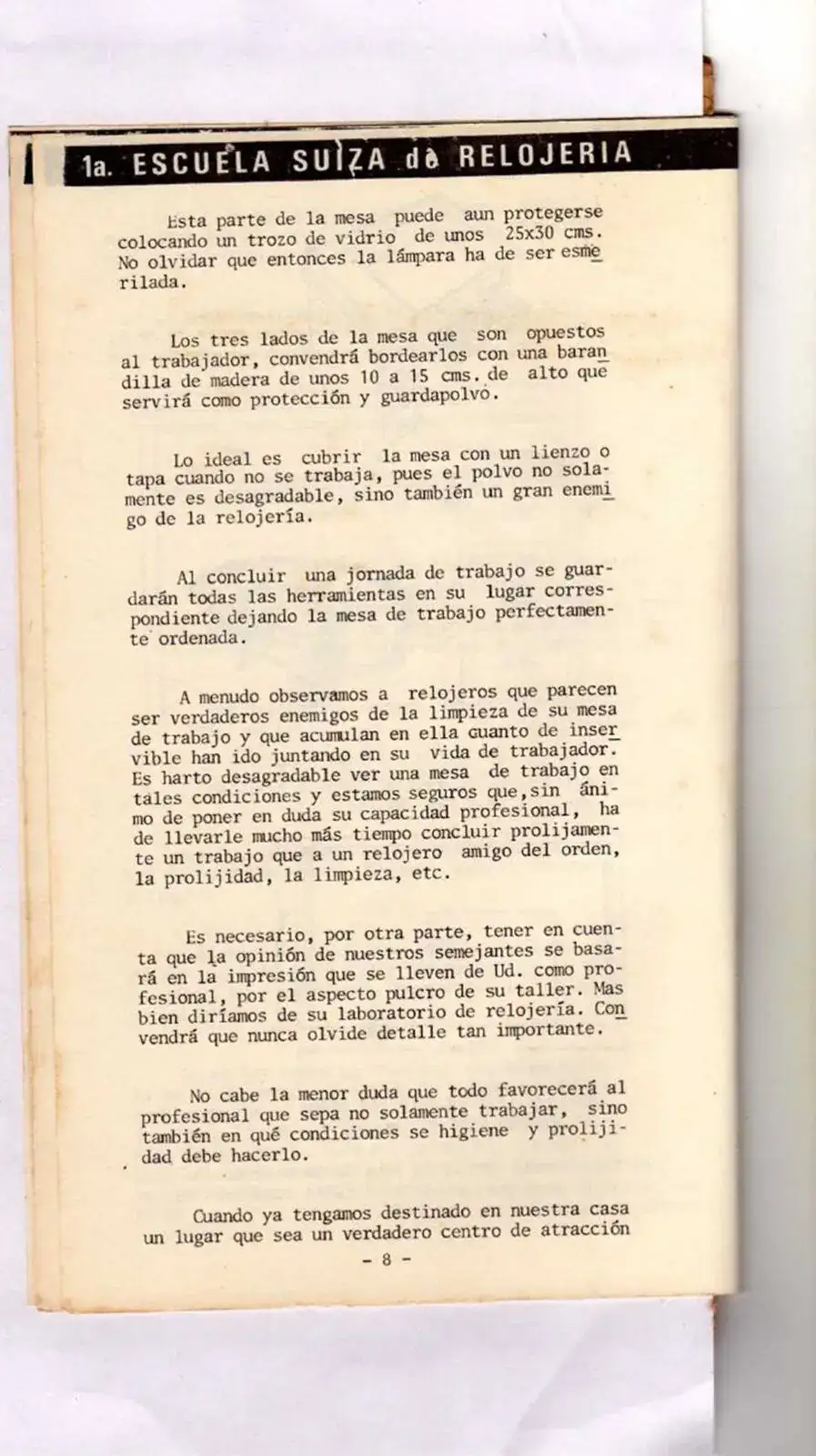

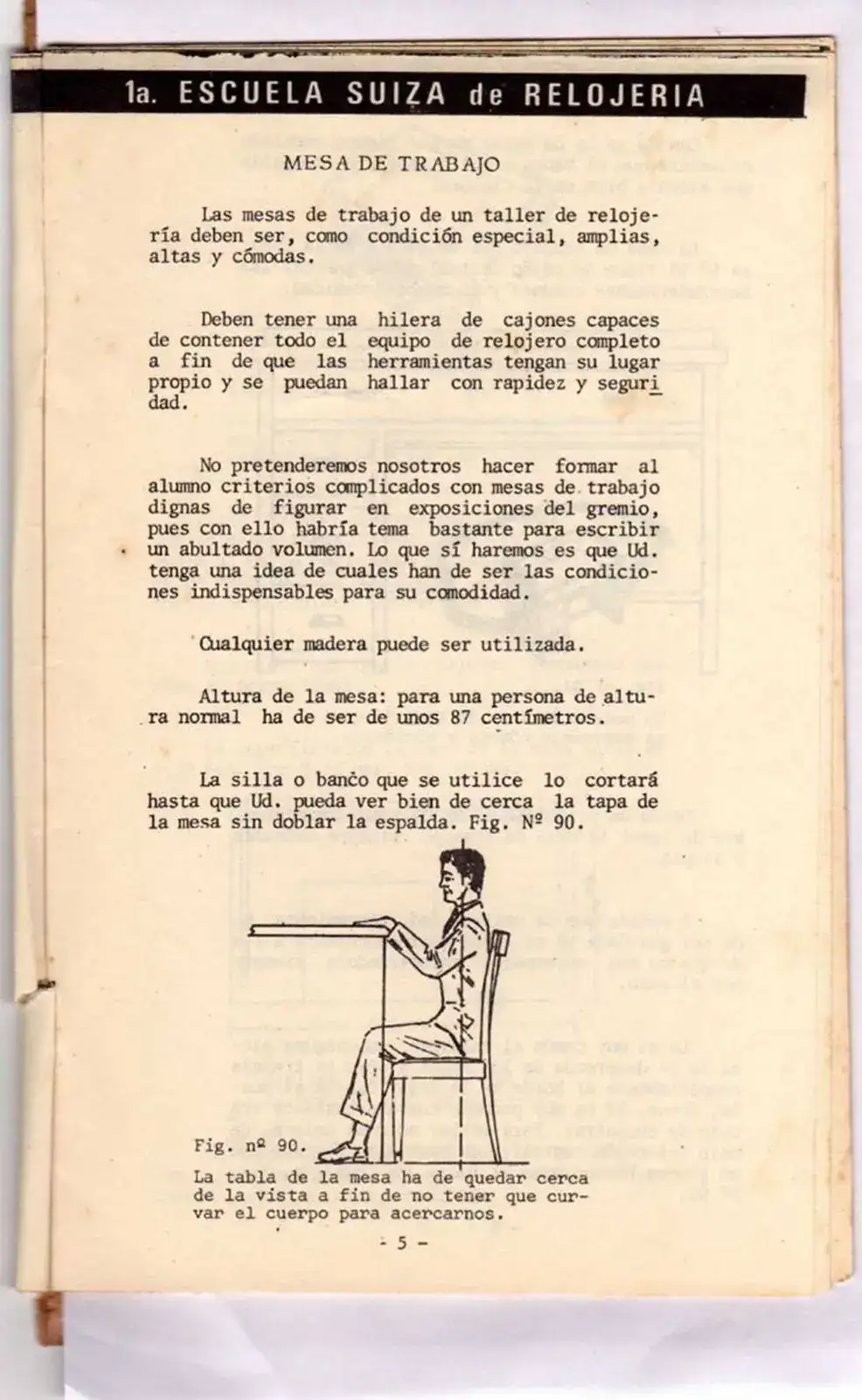

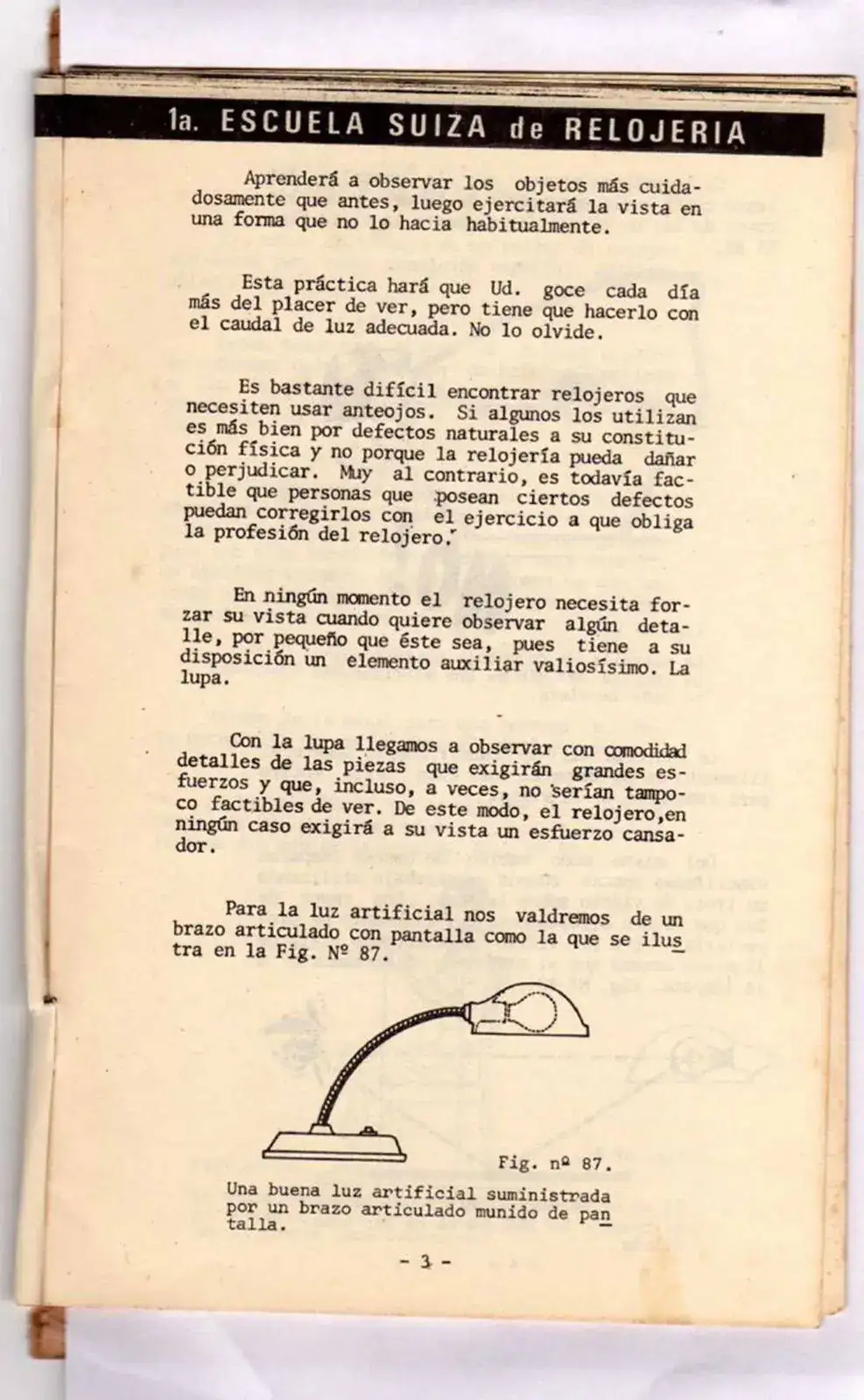

¿Dónde puedo adquirir este libro?Recuerdo que mi primera mesa, fue un escritorio, vintage que compre en los encantes, viejos y tal cual no era adecuada para mi trabajo, por lo que le encole una placa de formica en el tablero de trabajo, y patas más largas, tal y como nos indica, el 4º capítulo, la ESCUELA DE RELOJERÍA SUIZA.
Ver el archivos adjunto 2399564Ver el archivos adjunto 2399567Ver el archivos adjunto 2399568Ver el archivos adjunto 2399569Ver el archivos adjunto 2399570Ver el archivos adjunto 2399573Ver el archivos adjunto 2399572Ver el archivos adjunto 2399575
Ver el archivos adjunto 2399577Ver el archivos adjunto 2399579Ver el archivos adjunto 2399582
