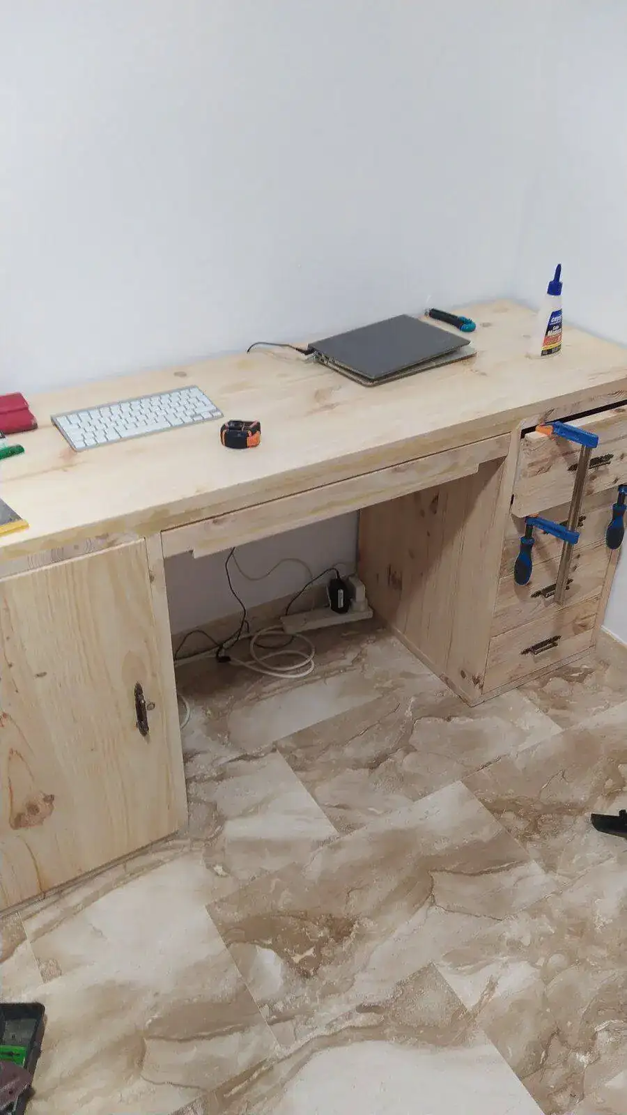

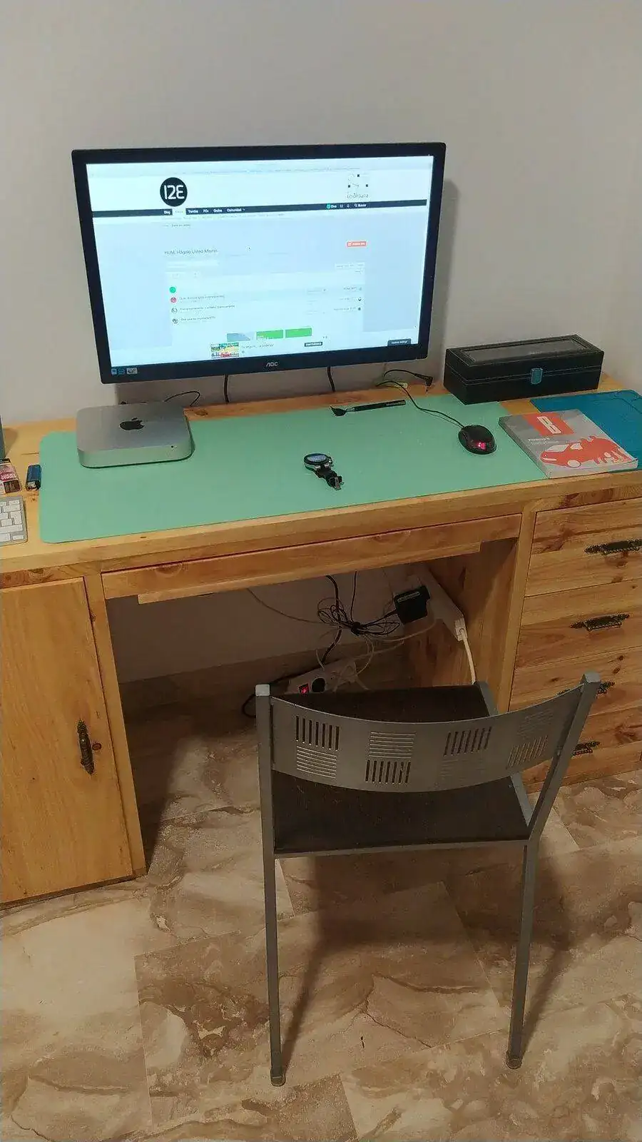

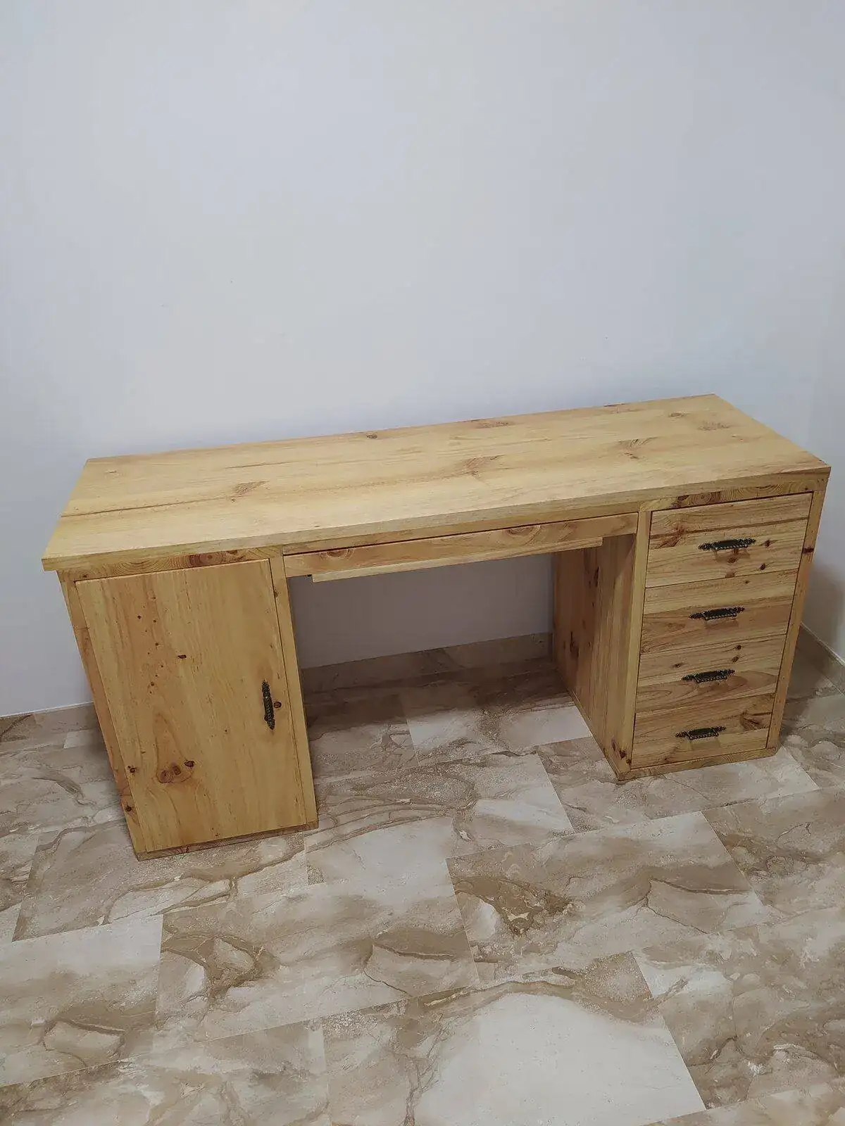

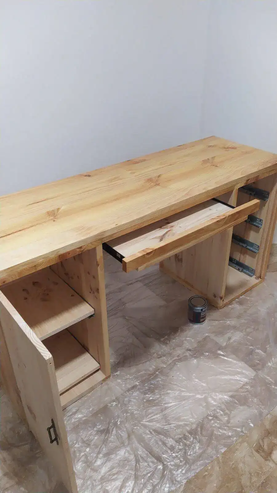

buenas a todos de nuevo, me gustaría compartir este escritorio que me he fabricado con tablas de pino para viciarme con esto de la relojería, espero que os guste... una lastima que no hiciese fotos mientras lo construía .

Pues te ha quedado fenomenal 👏👏👏.
Quizá la silla es un poco incómoda para el tiempo que vas a pasar ahí 😁

Muchas gracias, la silla es provisional ( básicamente es la que tenia de la cocina :D:D:D), ahora tengo pensado ponerle una luz ( también diy) y un brazo articulado para cámara y microscopio....

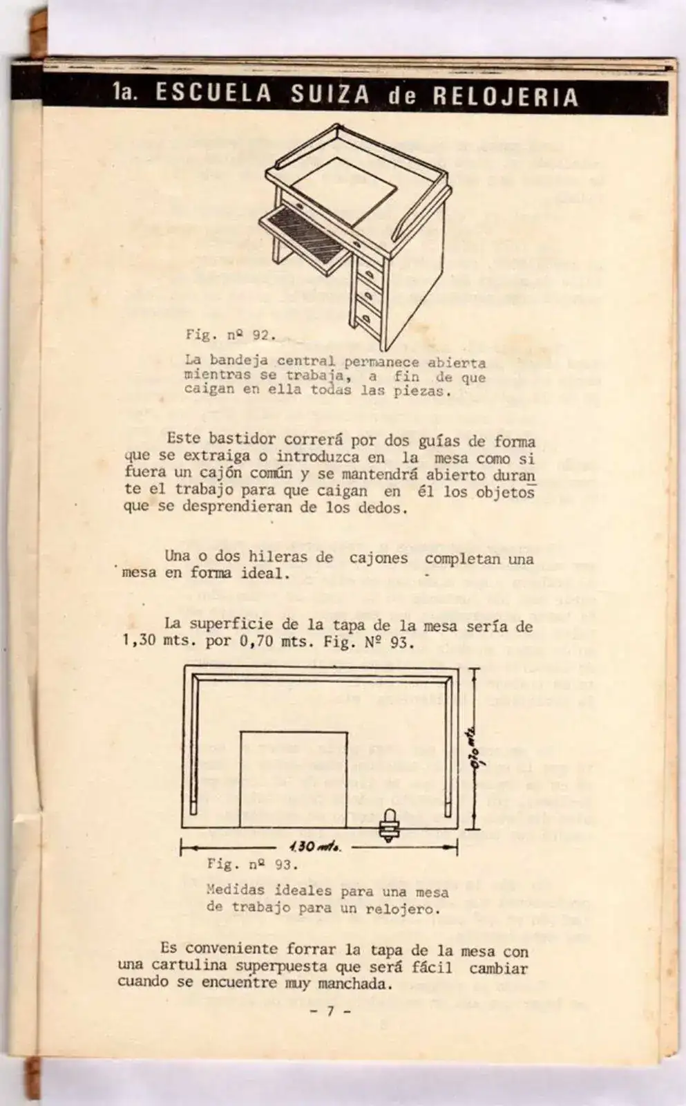

Recuerdo que mi primera mesa, fue un escritorio, vintage que compre en los encantes, viejos y tal cual no era adecuada para mi trabajo, por lo que le encole una placa de formica en el tablero de trabajo, y patas más largas, tal y como nos indica, el 4º capítulo, la ESCUELA DE RELOJERÍA SUIZA.

Pues está muy bien la verdad, tienes pensado teñirla y barnizarla?
Por añadir algo (por las veces que he estado tirado al suelo linterna en mano como sabueso buscando) la "barandilla" al fondo (laterales no sé por qué parece bastante ancha). Siempre te queda el frente con riesgo de que se vuelve algo, pero por reducir posibles puntos.

muchas gracias, la verdad es que ya esta barnizada, elegí un barniz que dejase lo máximo posible el color original de la madera, ya que así con el tapete verde que le he puesto creo que le queda muy bien, aunque este no sea del color del que ( creo ) tenemos todos, tiene la bandeja a la que se refería el compañero 6aly con el manual de la escuela de relojería suiza, en la parte delantera aprovechare que me voy a fabricar una lampara también para cubrir posibles huecos por donde puedan volar los muellecitos del infierno, aunque para eso y como tengo desmagnetizador también tengo en mente un "buscador " casero , básicamente un palo con imanes de neodimio.... espero que no vuelen muchos, ya que también he estado algunos ratos linterna en mano.

perdona por no decirlo antes, las medidas son 150 de largo x 50 ancho y 80 de alto, todo ello en cm ( para aquellos que trabajen como yo lo hacia hasta hace poco en pulgadas).....:D
Las medidas coinciden con la de relojero profesional, en la que trabajo, excepto la altura, la cual es graduable, 125 x 50 x 95, hay que tener en cuenta que si no es la altura correcta, nos puede provocar dolor de espalda.

Ver el archivos adjunto 2400570
ese seguramente sea el error que he cometido al hacerlo, aunque tambien queria que me sirviese de escritorio normal, igual me curro algo como un aplique ,, ahora no se , pero algo inventare....
Siempre le puedes poner unas patas en los bloques laterales o un cajón adicional a cada lado por abajo y ganar esa altura, incluso unas ruedas.
