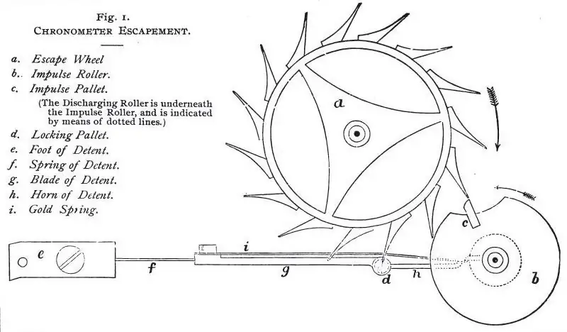

Este mecanismo ha sido empleado sobre todo en relojes cronómetros de marina, es costoso y delicado y exige una ejecución perfecta.
Ofrece un escape excelente y permite regular el reloj con gran precisión y fiabilidad horaria.

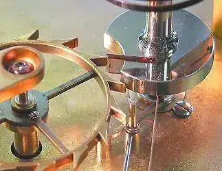

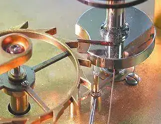

Este escape da al volante un solo impulso con cada oscilación (el escape de ancora común da dos impulsos), en el sonido del tic-tac se aprecia bien un golpe fuerte y otro suave.
La acción del escape es transmitida casi sin fricción, de forma que los dientes de la rueda de escape no tienen necesidad de estar lubricados.

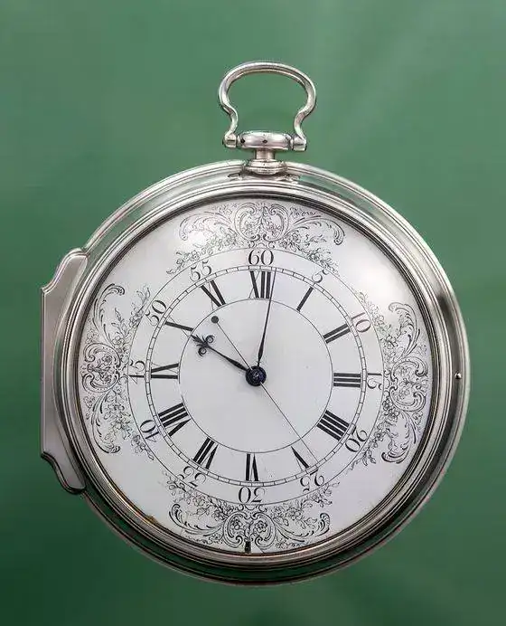

1º cronometro John Harrison.webp John Harrison cronómetro, Modelo de escape a detente.

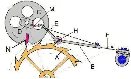

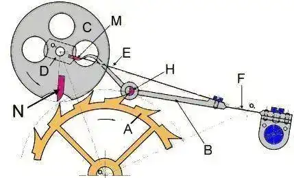

Pertenece al grupo de escapes libres, el escape de gatillo definido con el termino francés ‘à détente’ porque la pieza protagonista tiene la particularidad de volver a su posición original instantáneamente. Su función es la de mantener la energía motriz durante todo el periodo de oscilación del volante. También se apelaba ‘cronometro’ a este tipo de escape por su implementación en relojes cronómetros.
La impulsión es transmitida directamente por la rueda deescape a un platillo fijado al eje del volante. Después de la impulsión, larueda de escape es bloqueada por una pieza intermedia para dejar libre elvolante durante el arco de giro suplementario.
Haciendo un poco de historia nos remontaremos al año 1748 en el que Pierre Leroy (1717-1785, hijo del celebre relojero real Julien Leroy) registra en la Academia de Ciencias de Paris una memoria y un modelo de escape denominado por el ‘détente’. El informe realizado por la Academia termina diciendo que ‘esta idea nos ha parecido buena y merece ser seguida por el autor quien esta en disposición de lograr todo el partido que podemos esperar’. La mejora de precisión obtenida parecía clara pero el sistema se antojaba complejo en su ejecución.
Pierre Leroy es considerado junto al maestro ingles John Harrison y A.L Breguet padres de la cronometria moderna.
John Harrison , 1693 - 1776
Pierre Leroy , Ferdinand Berthoud, A . L Breguet , Thomas Earnshaw y John Harrison eran los grandes fabricantes de cronómetros con escape a détente de su época.
Thomas Earnshaw , 1749 - 1829
Como hemos dicho antes, fue Pierre Leroy quien inventó el escape de gatillo en 1748 pero muchos otros maestro relojeros de renombre realizaron sus propias interpretaciones del mismo funcionamiento, sus propios escapes de gatillo. Es el caso de los relojeros ingleses John Arnold y Thomas Earnshaw, Breguet y Berthoud en Francia y Jûrgensen en Suiza. Cada uno de ellos aportó diferentes soluciones a los inconvenientes de este tipo de escape libre.
Maestro entre los maestros Breguet utilizó este tipo de escape para sus relojes de bolsillo de precisión aunque después de la invención de Pierre Leroy los que mas aportaron para su perfeccionamiento fueron los maestros inglese John Arnold y Thomas Earnshaw, ligando sus nombres a las variantes creadas.
Arnold y Earnshaw inventaron simultáneamente el escape de gatillo con resorte en 1782. La forma moderna de este tipo de escape es muy similar a la que propuso Earnshaw (su escape es el que hoy día se utiliza en relojes actuales de gama alta).
