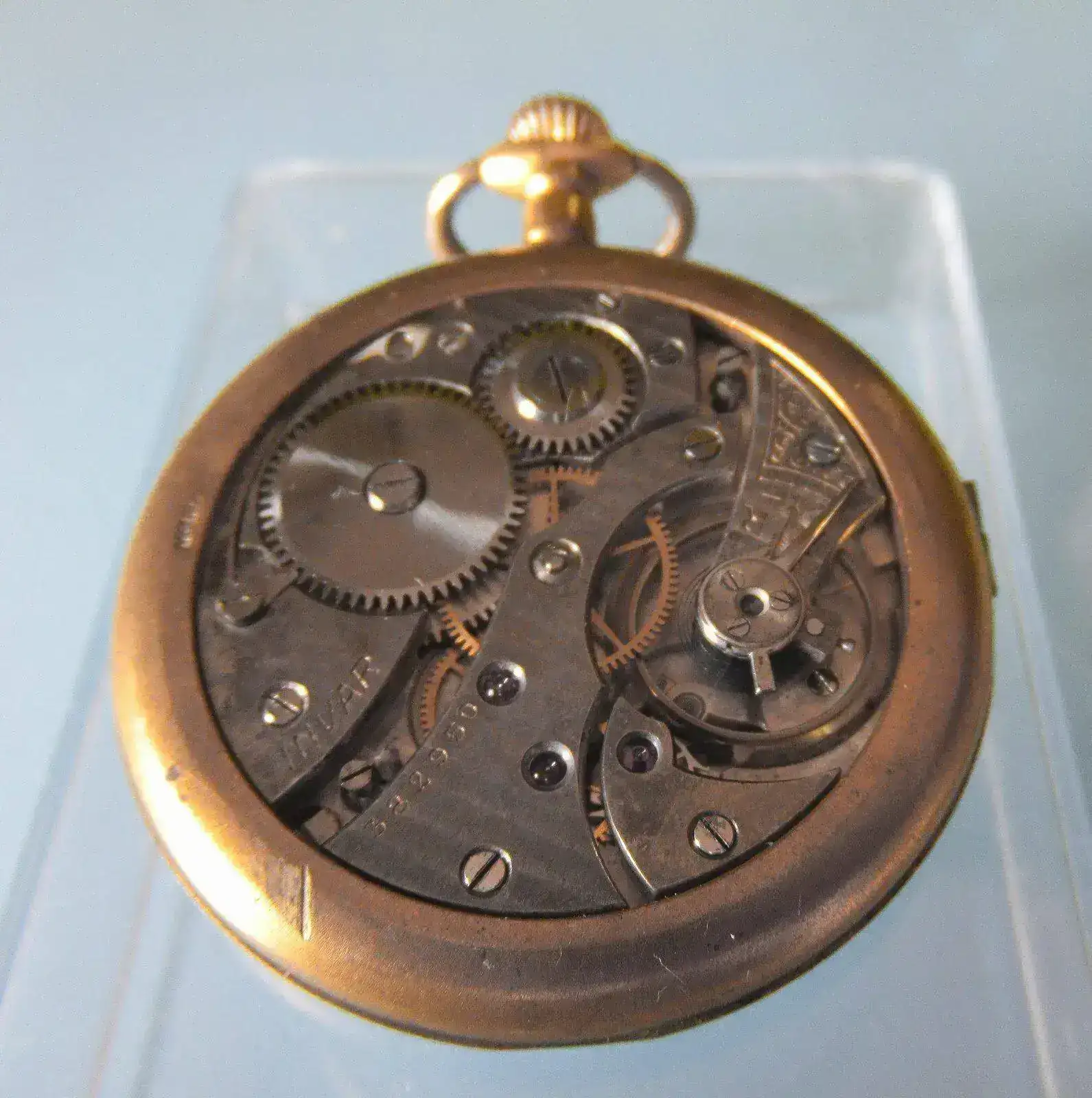

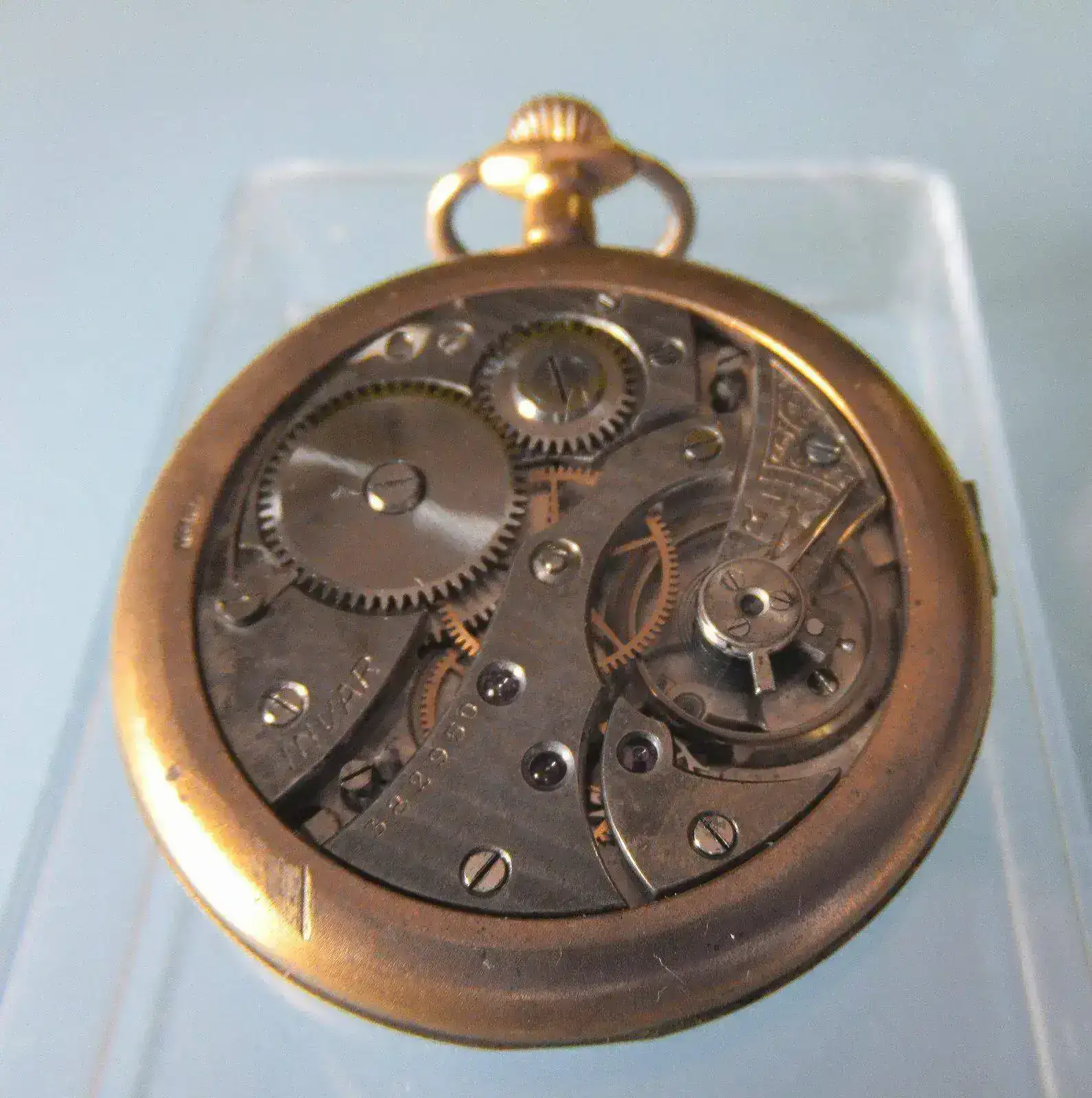

Hace algunos días, rebuscando por las cuevas de Ali Babá, me encontré con tres máquinas de relojes de bolsillo sacadas de su cascarón. Todas funcionaban pero ésta me llamó la atención porque la cara no es fea y las tripas está como pavonadas. Me la llevé y se la enseñé a mi relojero de cabecera que me dijo que encontrarle una caja a un reloj de bolsillo es como un milagro terrenal. Pero yo, que como sabéis si pasáis aunque sea de vez en cuando por el vintages, soy especialista en encontrar cajas para desahuciados y si no las hay de la marca pues se la pongo de plástico y tan fresco.
Además del color pavonado o casi, como digo antes, me llamó la atención que todo el movimiento está trabado en ese aro/caja (del que queda un resto de bisagra en el lado izquierdo) y no supe sacarlo. He tenido que ir quitando pieza a pieza y luego lavarlo con la bata puesta, como un marqués, je,je,je.

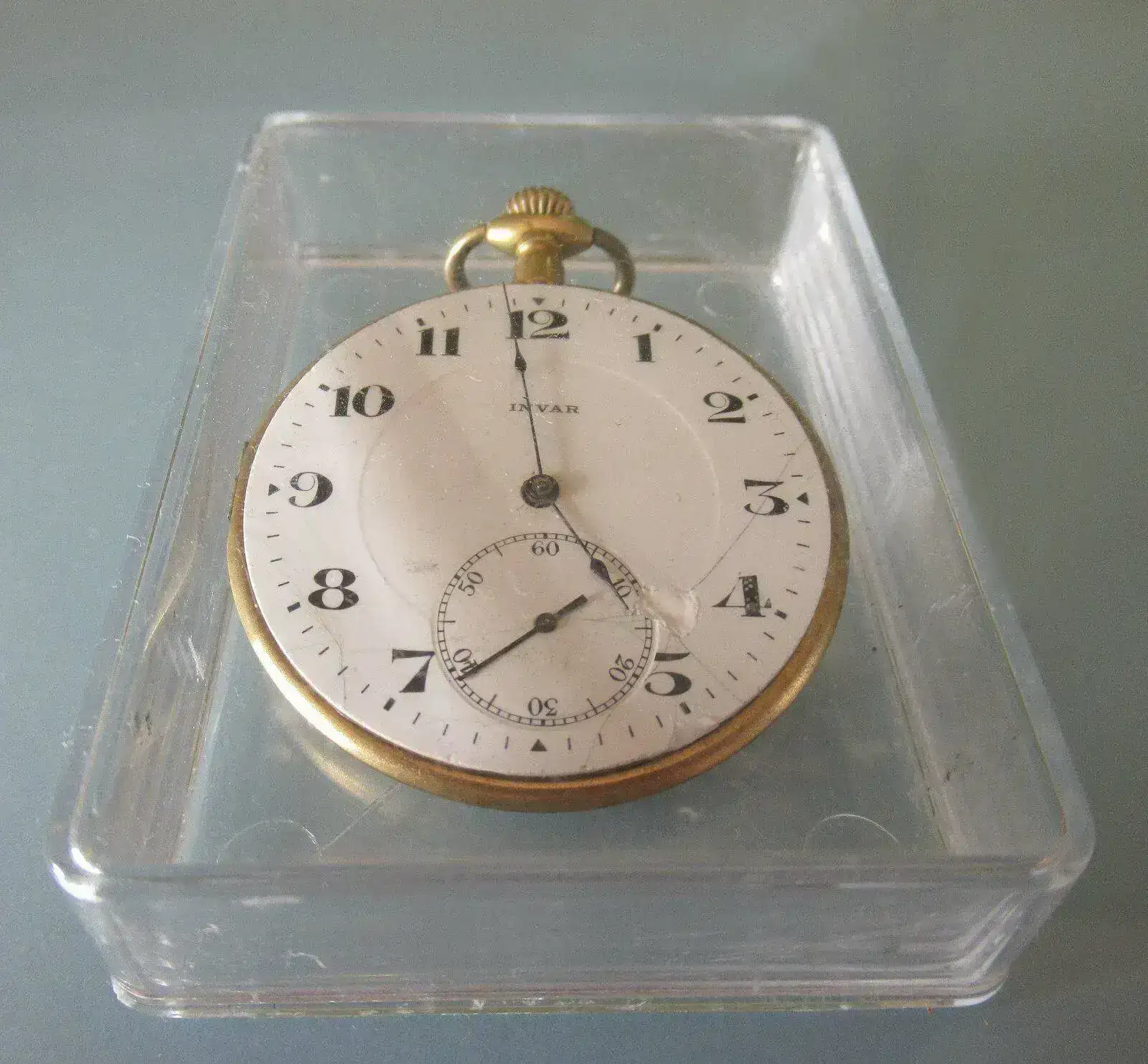

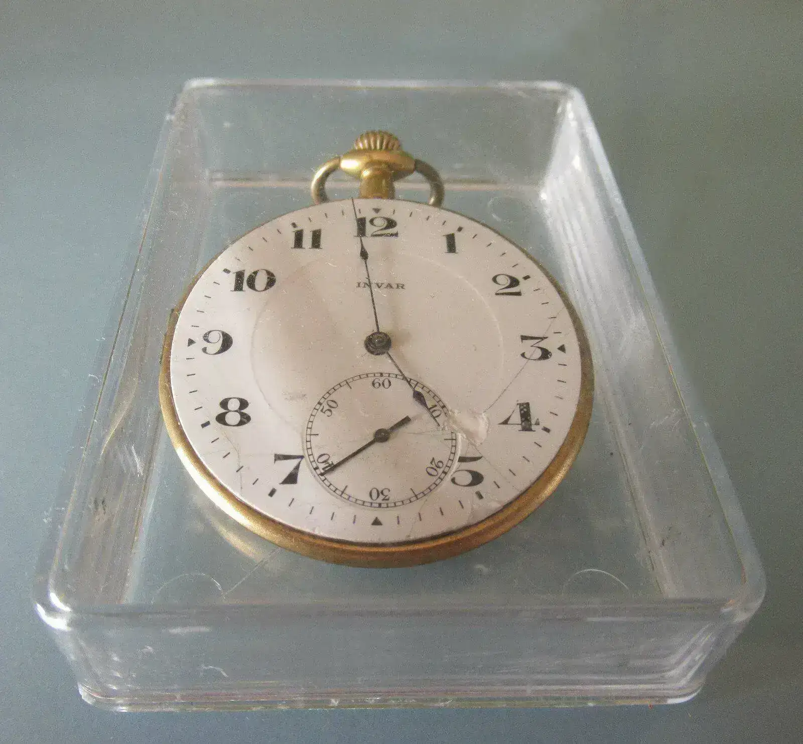

Atrasa un poco pero ¿a quién le importa eso en este estado?. Me gusta verlo funcionado apoyado (bueno, apoyada su caja plástica) contra el pie del monitor y así tengo la hora, aproximada, siempre a la vista. Y le entra poco polvo.
No he conseguido sacar bien ese color casi pavonado; cuánto hecho de menos mi vieja Panasonic que me ha dado más de 10 años de buen servicio.
Espero que si no os gusta mucho el engendro al menos no me lapidéis.

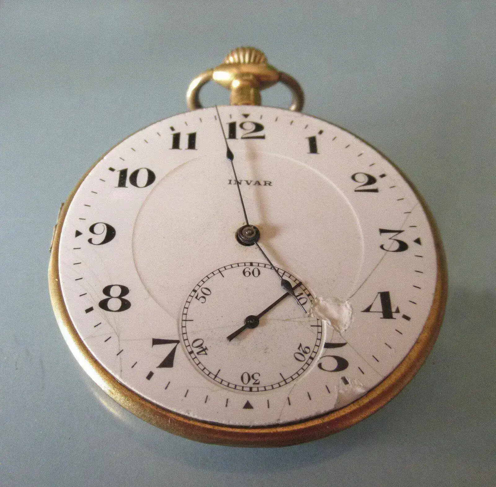

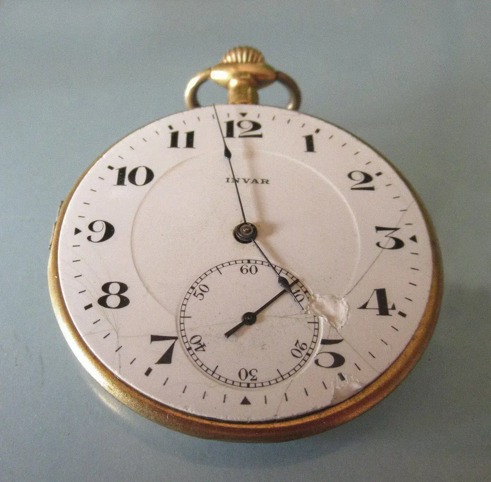

PS. Tiene sus heridas de guerra, como la típica de saltar la porcelana por apretar encima de la patilla de esfera y otra más larga; y no he podido encontrarle un segundero algo más fino para que haga juego con las otras dos. I'm sorry.

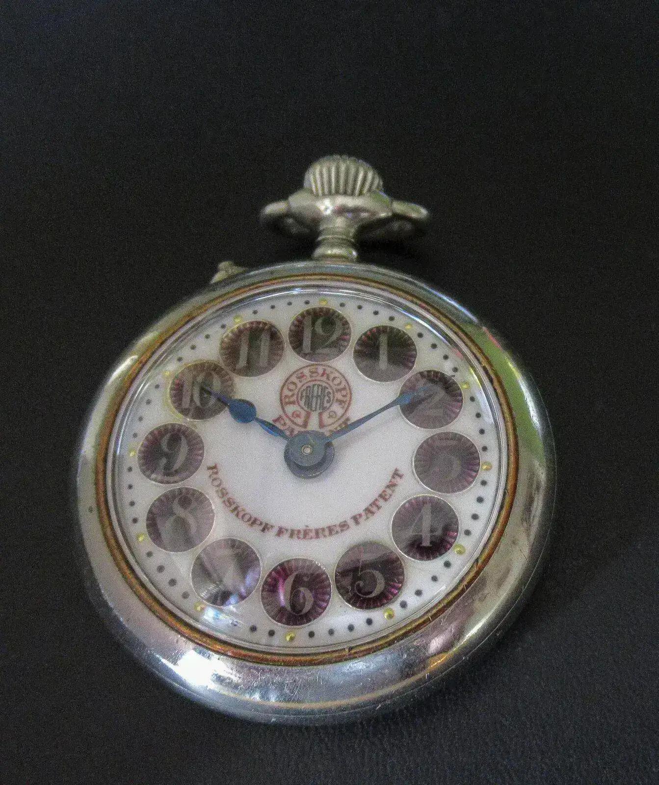

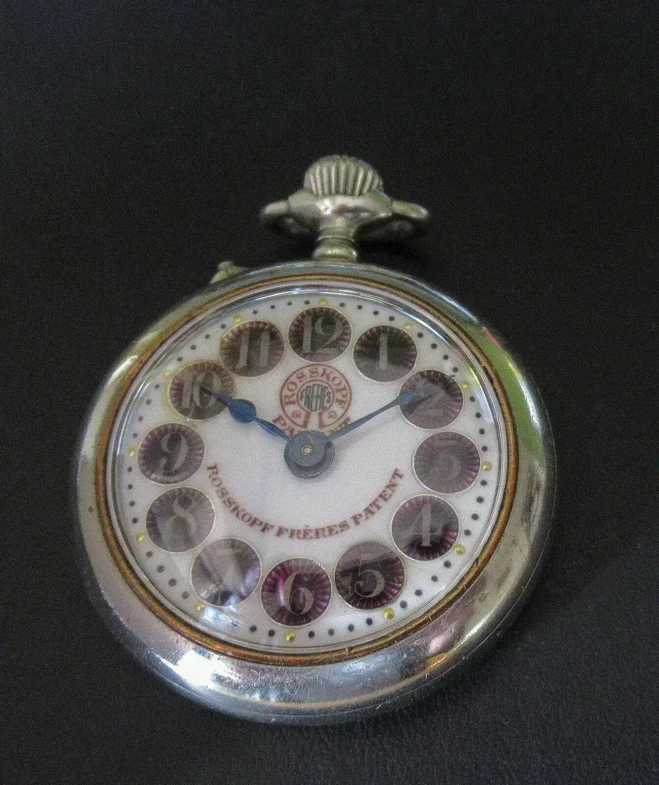

Y para que no todo sea cutre os dejo el de mi abuelo que está así desde 1947.

lástima del daño en la esfera. Pese a ello, un hurra por tu acierto en encontrarle una casita
a este Invar. Saludos Manolo.
El del abuelo, todo un proletario.

Jo... la fiebre del oro, que daño ha hecho con los relojes.
Igual se saca como un Elguin que tengo yo, que se quita el dial, se pone en segunda posición la corona y sale porque la tija de la corona únicamente es un cuadrado que va insertado en un circulito, presionando por la parte baja del movimiento con mas maña que fuerza.

No, negativo. La tija sale perfectamente pero ese "resto de caja" que lo acompaña tiene unas hendiduras en que se alojan como unas bridas que sujetan la platina. No hay ninguna pieza o muesca que te indique como soltarlas y, ante mi inexperiencia, preferí no forzar. De todas formas, como tornillos y puentes tienen un generoso tamaño, se sujetan y sacan bien por arriba y te queda cada pieza fuera y la platina "acompañada al baño".

La caja de plastico esta bien para que no coja mas polvo, cajas hay a montones por la bahía y si me apuras una de los chinos por 15 euros la tiene en tu casa, la adapta le pone una correa y mascarilla y puedes sacar el Invar a pasear,

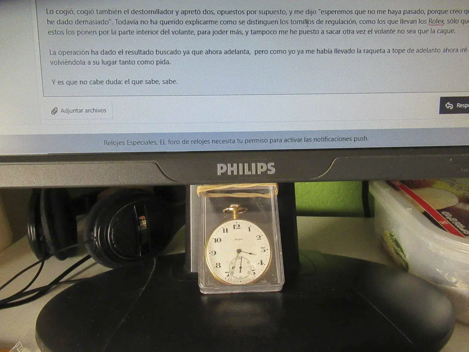

Después de casi un mes funcionando con enorme atraso, como 7-9 min./día, ayer me cansé y, viendo que ya no era cosa de rodaje, me lo lleve al relojero con intención de preguntarle cuales eran los tornillos que podía quitarle para corrección. Y me dijo: si lo tienes ahí déjame que lo vea.
Lo cogió, cogió también el destornillador y apretó dos, opuestos por supuesto, y me dijo "esperemos que no me haya pasado, porque creo que le he dado demasiado". Todavía no ha querido explicarme como se distinguen los tornillos de regulación, como los que llevan los Rolex, sólo que estos los ponen por la parte interior del volante, para joder más, y tampoco me he puesto a sacar otra vez el volante no sea que la cague.
La operación ha dado el resultado buscado ya que ahora adelanta, pero como yo ya me había llevado la raqueta a tope de adelanto ahora iré volviéndola a su lugar tanto como pida.
Y es que no cabe duda: el que sabe, sabe. Y ahí está en su caja metacrilática con bisagra de gomilla, acompañándome en el paso del tiempo.

Poco a poco lo pondrás bien de hora, cuenta que más o menos un minuto al día está bien... Pero con tiempo y si siempre está en la misma posición lo conseguirás seguro.
Un saludo y gracias x compartir
Actualmente va casi como un cuarzo. No sé lo que durará pero es una delicia verlo todos los días así ...
