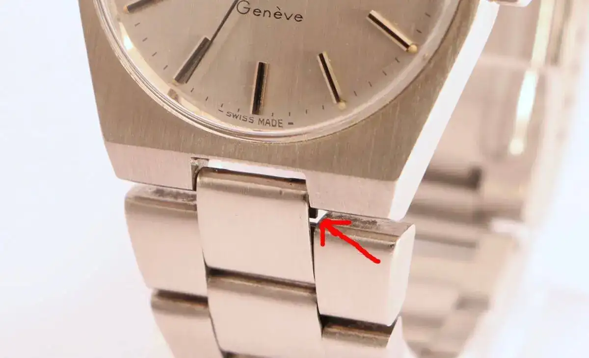

Vamos al lío. Estoy en proceso de caza de un Omega geneve con armis. Estoy en conversaciones con un vendedor pero me hace dudar la holgura (a mi modo excesiva) entre la caja y el armis. Adjunto captura de pantalla para que se entienda a lo que me refiero:
El vendedor me dice que esta holgura es la normal al modelo. Que todos son así. Evidentemente, no dispongo de los conocimientos y raciocinio necesario para discernir entre si lo que me dice es cierto o no.
Vosotr@s cómo lo veis? Es lo normal en el susodicho modelo? Es excesivo? Se puede "corregir"?

No, no es normal. Pareciera que el eslabón central tuviera que ir mas arriba en la foto. Que te envíe foto del armis por la parte interior.

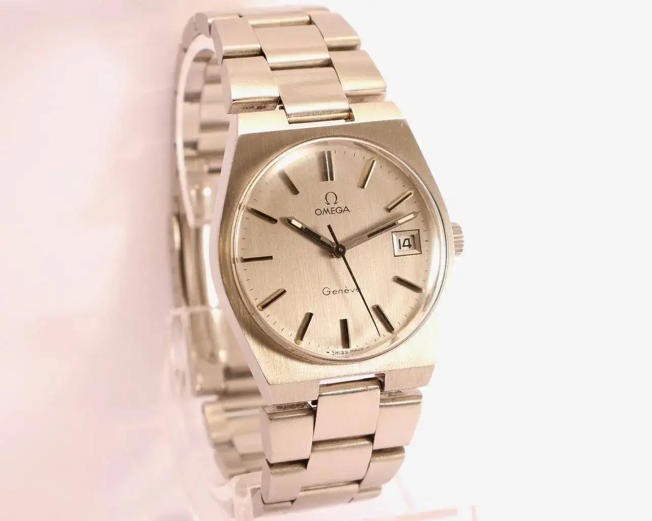

En las fotos que he visto del modelo el primer eslabón central es del mismo tamaño que el resto de centrales y en la que muestras parece mucho más pequeño.

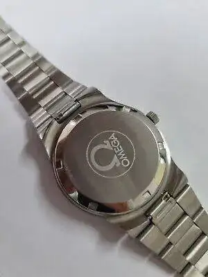

No es normal ahi hay mucha holgura que se ha ido generando con el tiempo y uso, tanto el pasador como el eslabón se han ido desformando.
Aqui un ejemplo sacado de la red donde se ve que hay un poco de holgura pero no tanta

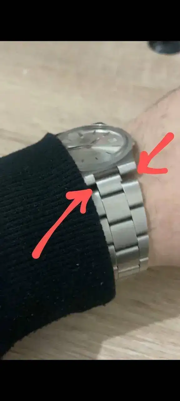

No quiero hacer de abogado del diablo, y no me parece que tanta holgura sea la normal, pero si que puedes ver bastantes por la red con ese tipo de holguras, se supone que debidas a que el prensado del end link se va estirando/abriendo/separando y que el pasador algo se habrá deformado según el trato que se le haya dado al brazalete con los años, un par de ejemplos que me han salido en el buscador en 2 minutos:
En la foto ves perfectamente que el prensado del en link se ha abierto/separado en la cara interior, cuanto más se abra mas holgura habrá lógicamente:
Otro ejemplo:
¿Es normal, no es normal, o es un mal endémico a la larga en los brazaletes de esos modelos?, pues no sabría como describirlo. Lo que está claro es que no le pasa únicamente al que tú quieres comprar compi. Supongo que con cuidado y buen hacer se podrá cerrar/llevar a su sitio el prensado del en link reduciendo así parte del problema. Un saludo.

No, no es normal, aunque el armis sea original el último eslabón del centro, el que va a la caja no lo es, es más corto que el original y además salvo que sea un efecto visual, da la impresión de que por el lado derecho del eslabón hay una irregularidad, seguramente al intentar adaptarlo.
Pero vamos, que si es original el vendedor te mandará de buena fé otras fotos con mejor detalle.

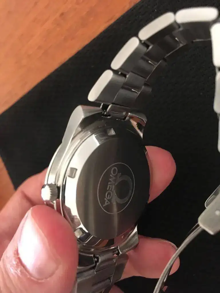

Adjunto otra foto donde se puede observar el armis por detrás.
