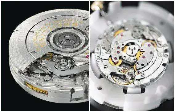

Creo que el calibre B 01 de Breitling es superior.
Sin ánimos de ofender a nadie .
No entiendo tu comparativa.... hablas de un chrono automático.... y el 8500 es un automático 3 agujas con calendario.... no son comparables
Pero aun así.... esto te parece superior??? en que te basas?
Salutes
    19 KB · Visitas: 237
​En eso tienes razón, quizás me base en que sea superior por las prestaciones del 01, solo en reserva de marcha ya le supera, que son más de 70 horas.
Aunque Alta Relojeria nos tenemos que ir a un Punzón de Ginebra o PP por ejemplo.
Pero que tiene que ver un chrono con un "3 agujas"?::Dbt::
Se es por ahí, creo que un Casio G-Shock supera las 70 horas de lo B01 ese...:D
No se si será alta relojería o no, parece ser que no, pero es un calibre muy exclusivo lo que hace que los Omega que lo llevan hayan subido exponencialmente de precio y por lo tanto en exclusividad.
Se es por ahí, creo que un Casio G-Shock supera las 70 horas de lo B01 ese...:D[/QUOTE
Si teneis razón, ahi me he colado, de todas formas no creo que tarde en sacar un manufactura de tres agujas.
