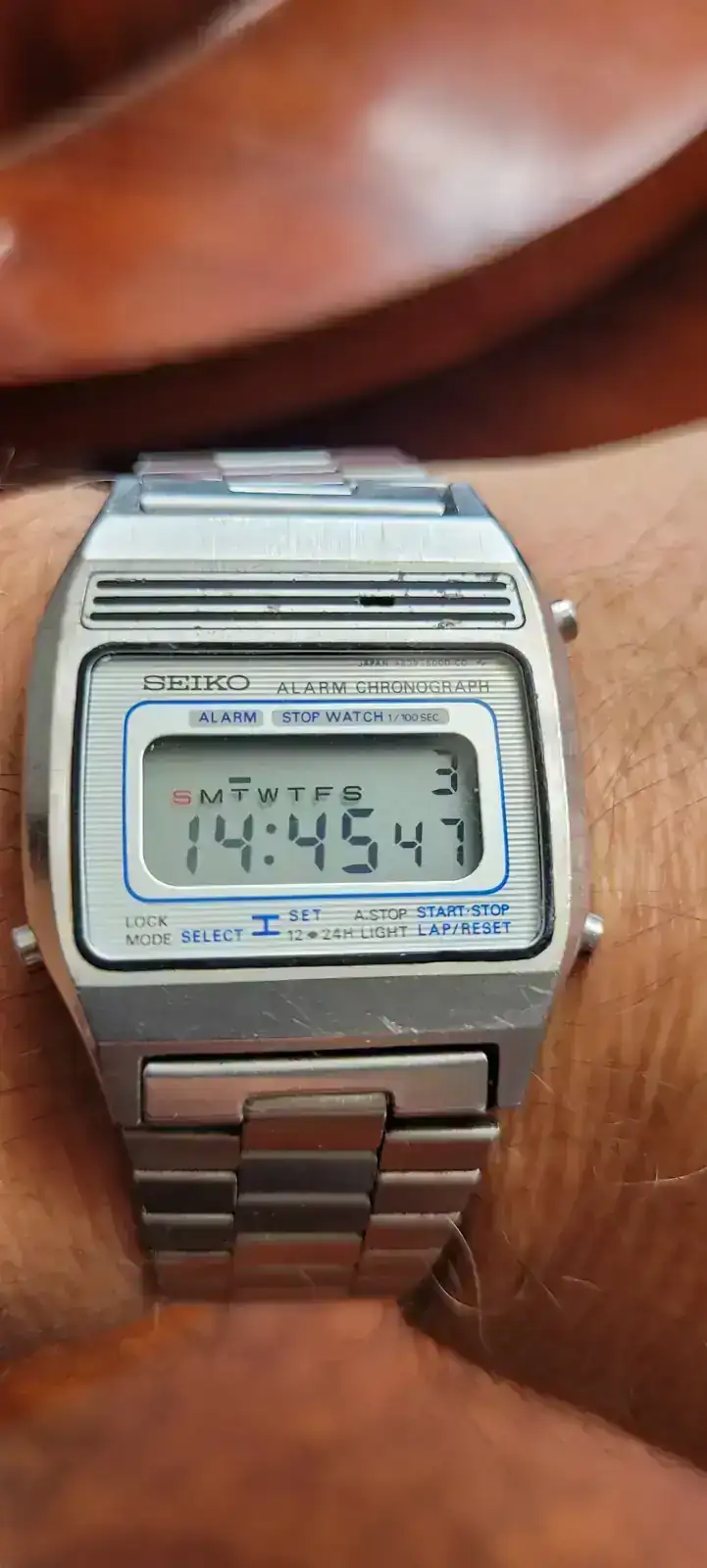

Mi amigo Pablo que es muy majo y habla muy bien de mí, pero yo de electrónica más bien poco, jejejeje, pero sí está claro que todos estos relojes con 50 años a sus espaldas, a los que nunca se les ha hecho un mantenimiento, suelen tener este tipo de problema. La electrónica es muy sensible a la suciedad y a la humedad, y eso hace que alguno de los múltiples contactos falle. Yo diría que todos mis digitales los he tenido que limpiar en mayor o en menor medida. Al último que compré le fallaba algún dígito, y después de limpiarlo con isopropílico quedó perfecto.

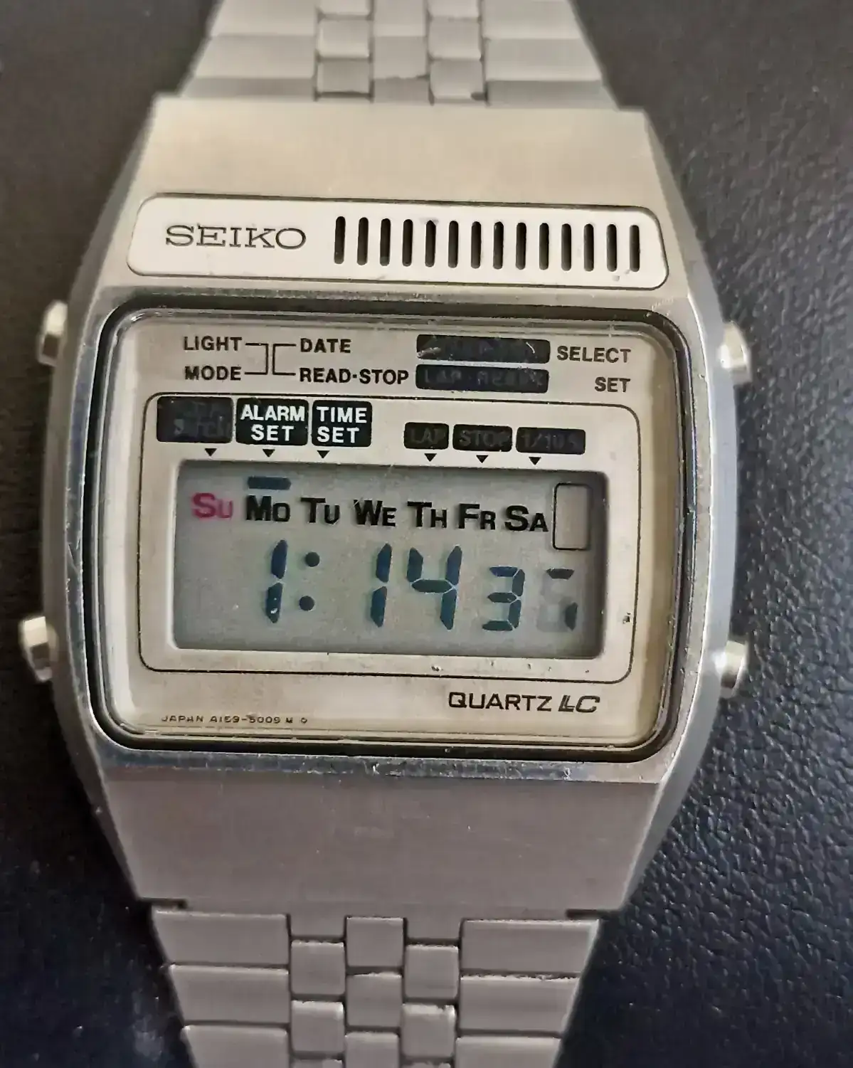

Ver el archivos adjunto 3287028
Ver el archivos adjunto 3287030

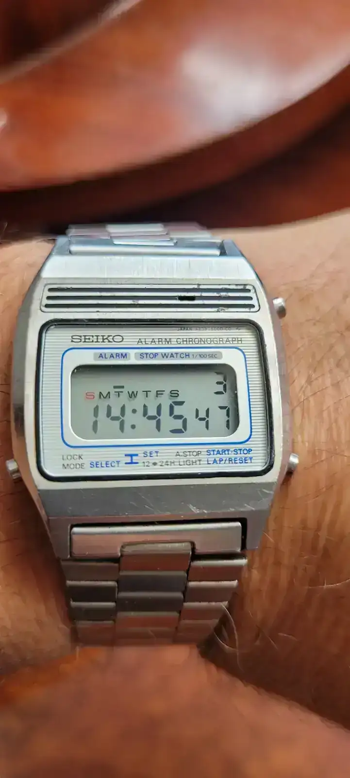

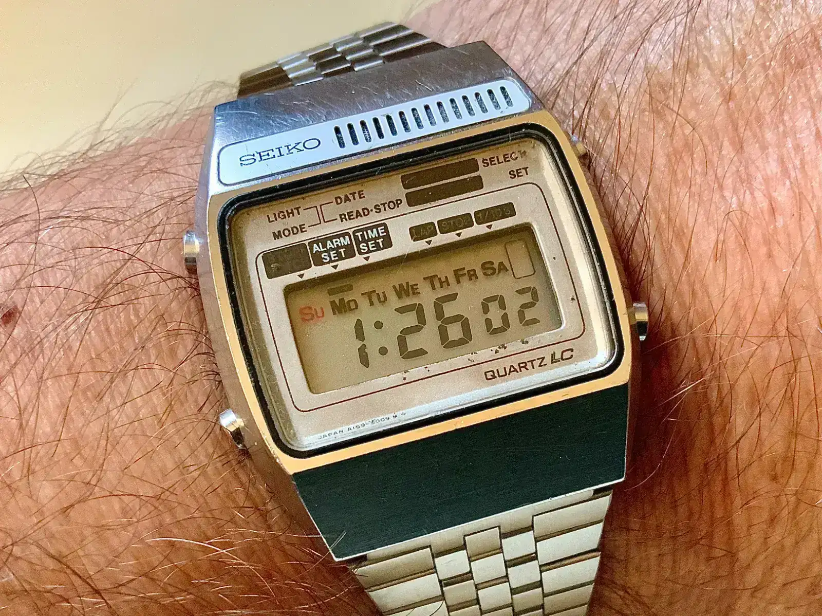

Así está el cabroncete ahora mismo:

Gracias, Kike, a ver si un día me animo con el isopropílico. Muy bonito el tuyo, por cierto.
Así está el cabroncete ahora mismo:Ver el archivos adjunto 3287031
Gracias Jose, el tuyo también es muy bonito. Yo creo que esos fallos intermitentes en el LCD, pueden ser debidos a un contacto inestable en los conectores cebra. Los conectores cebra son los que conectan el display con la placa. Si te decides usar el isopropílico no sumerjas el display, ya que el alcohol podría dañar el film polarizado. Utiliza un bastoncillo impregnado y limpia sólo la zona donde apoyan los conectores cebra.

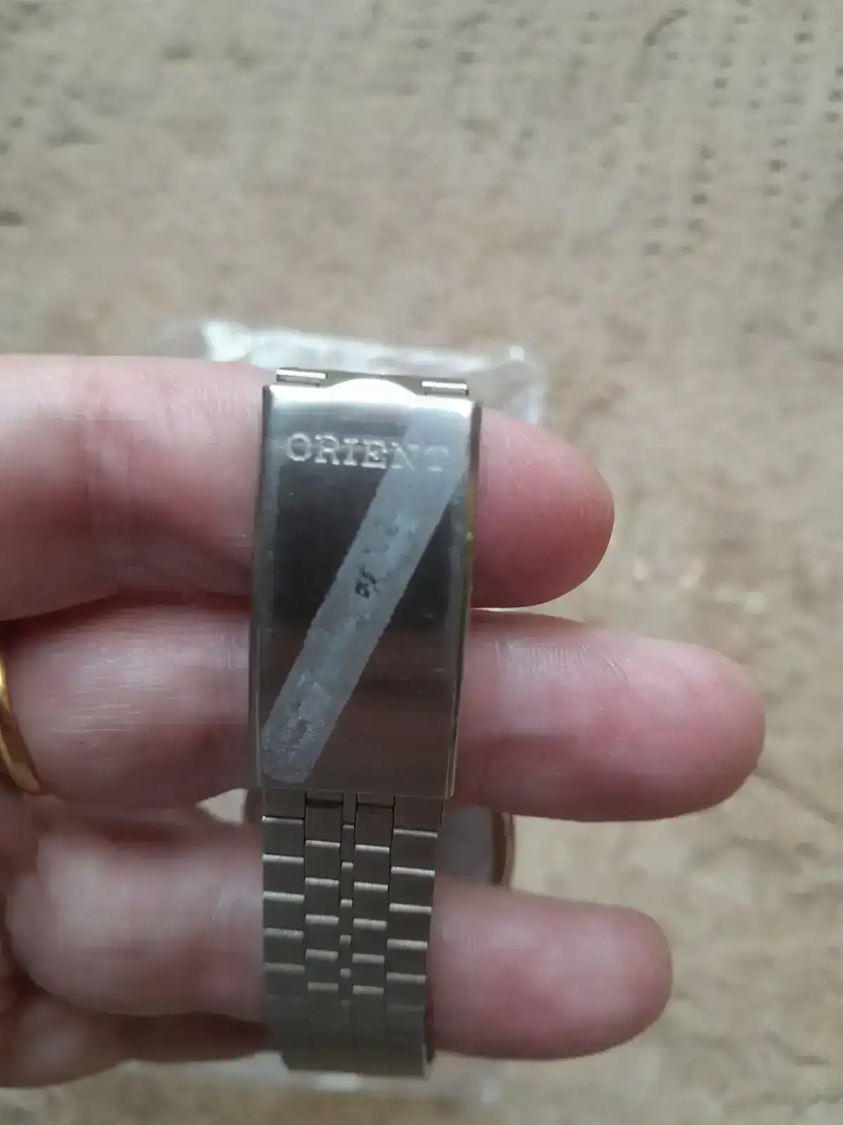

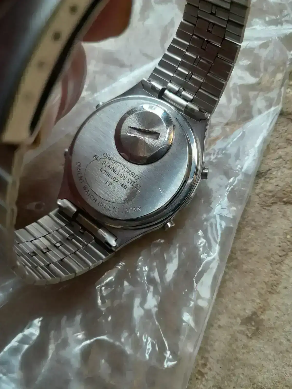

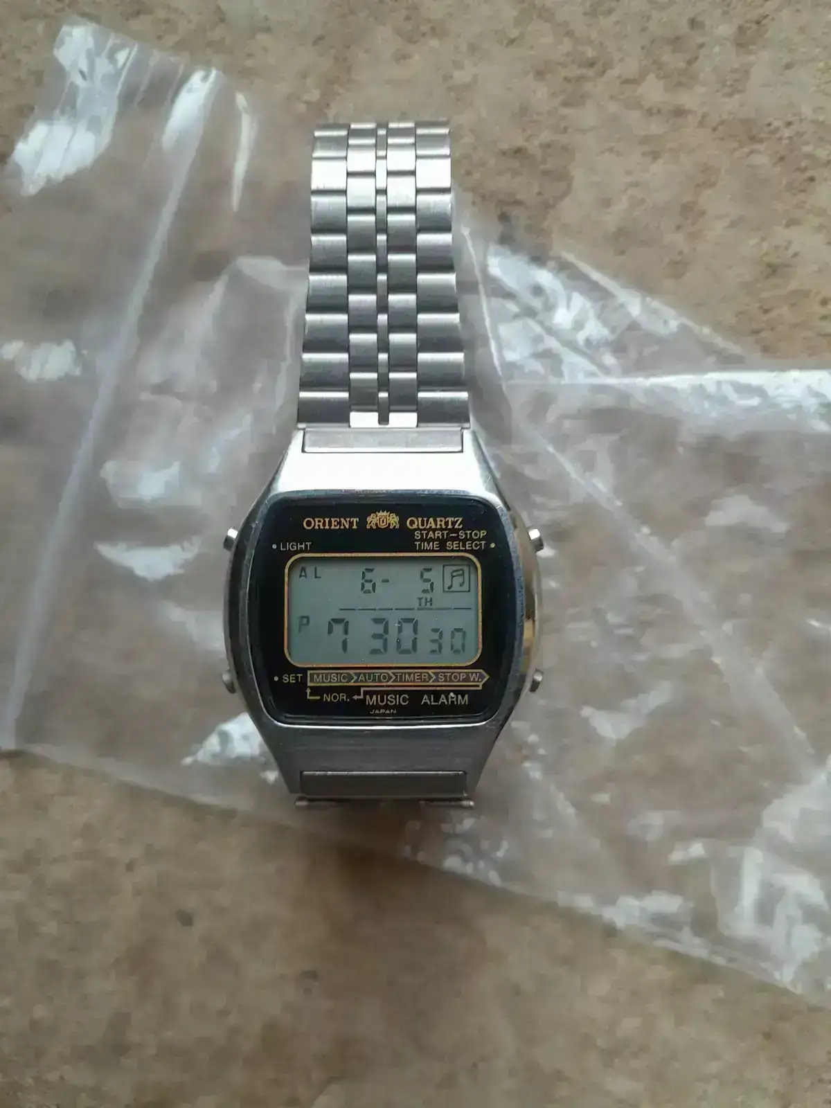

Ya ha llegado.... El estado es fantástico, el acrílico de la pantalla está impoluto y el lcd tb. Se nota que es el más moderno de los tres Orient, yo diría de principios de los 80s
Aquí van las fotos:
Ver el archivos adjunto 3288196
Parece ser que la alarma tiene música...
Reacciones: Cronos64, Doménico, KIKEMORGAN y 4 más
Reacciones: pablitos
Aquí van las fotos:
Ver el archivos adjunto 3288207
Ver el archivos adjunto 3288198Ver el archivos adjunto 3288199
