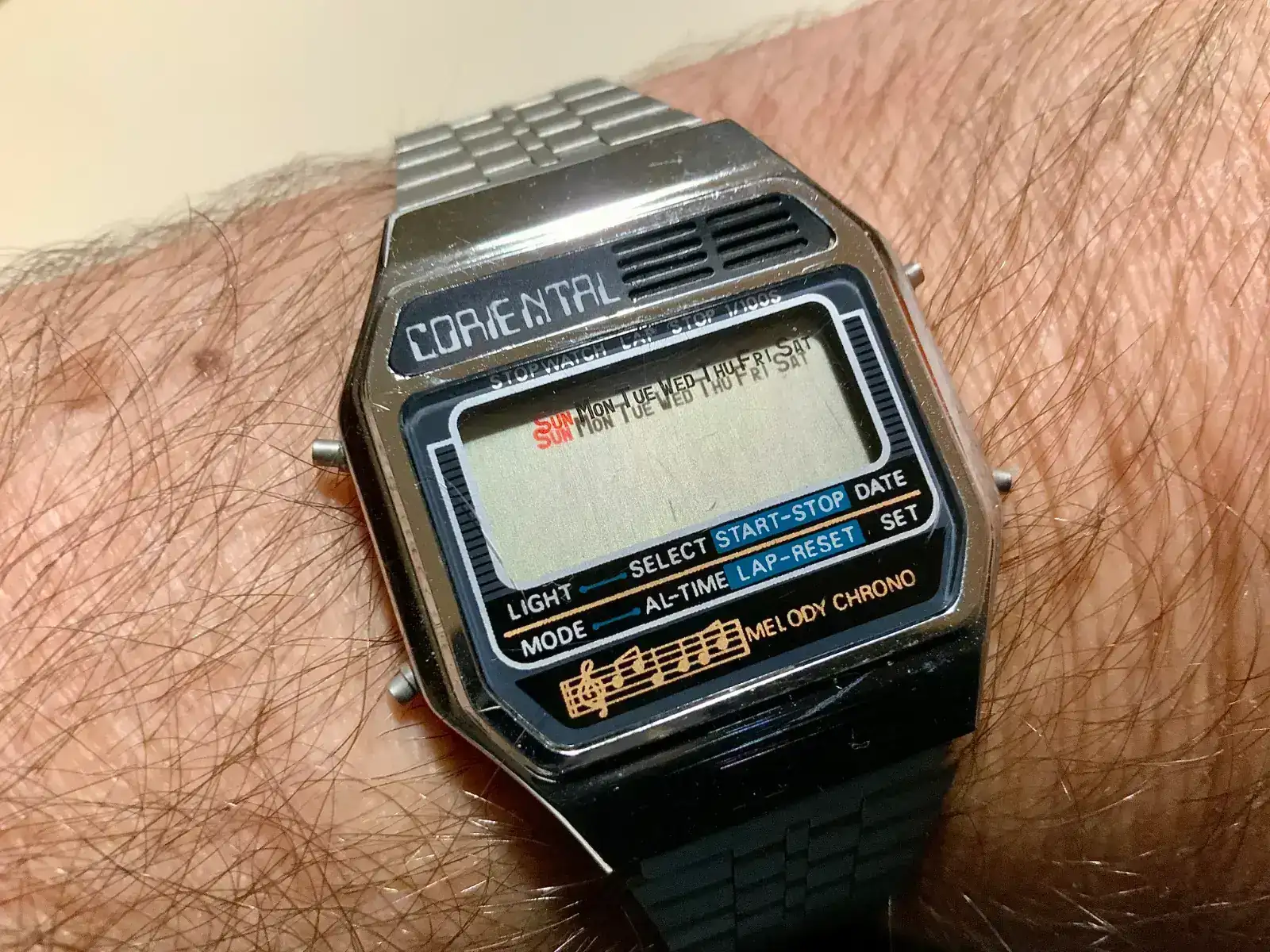

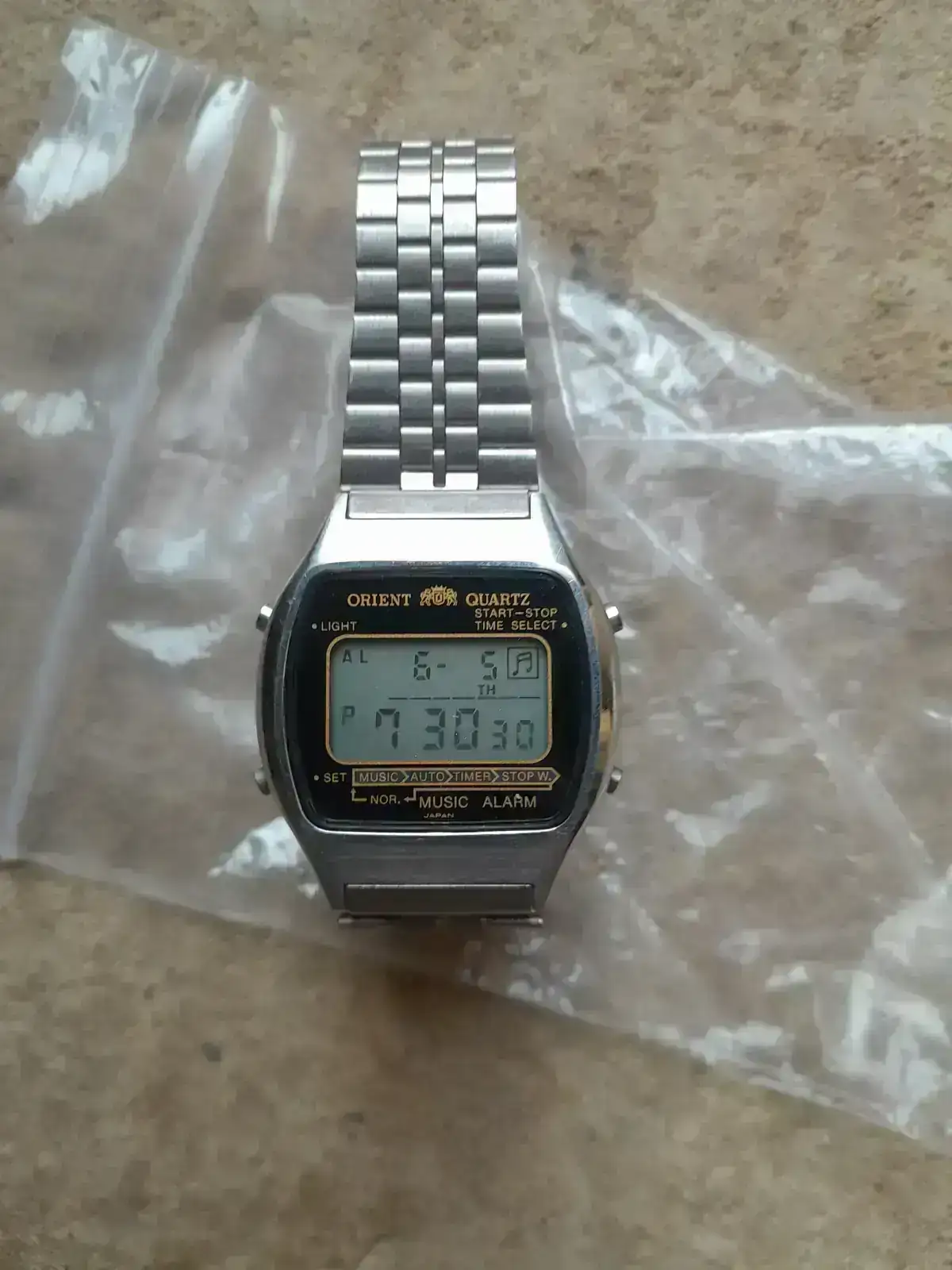

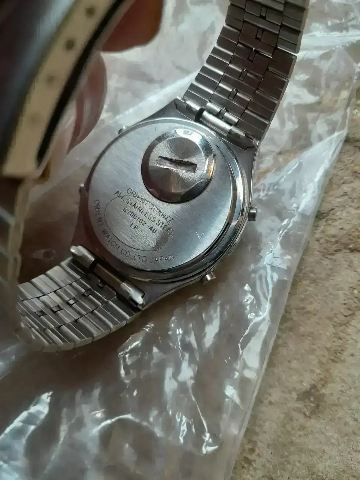

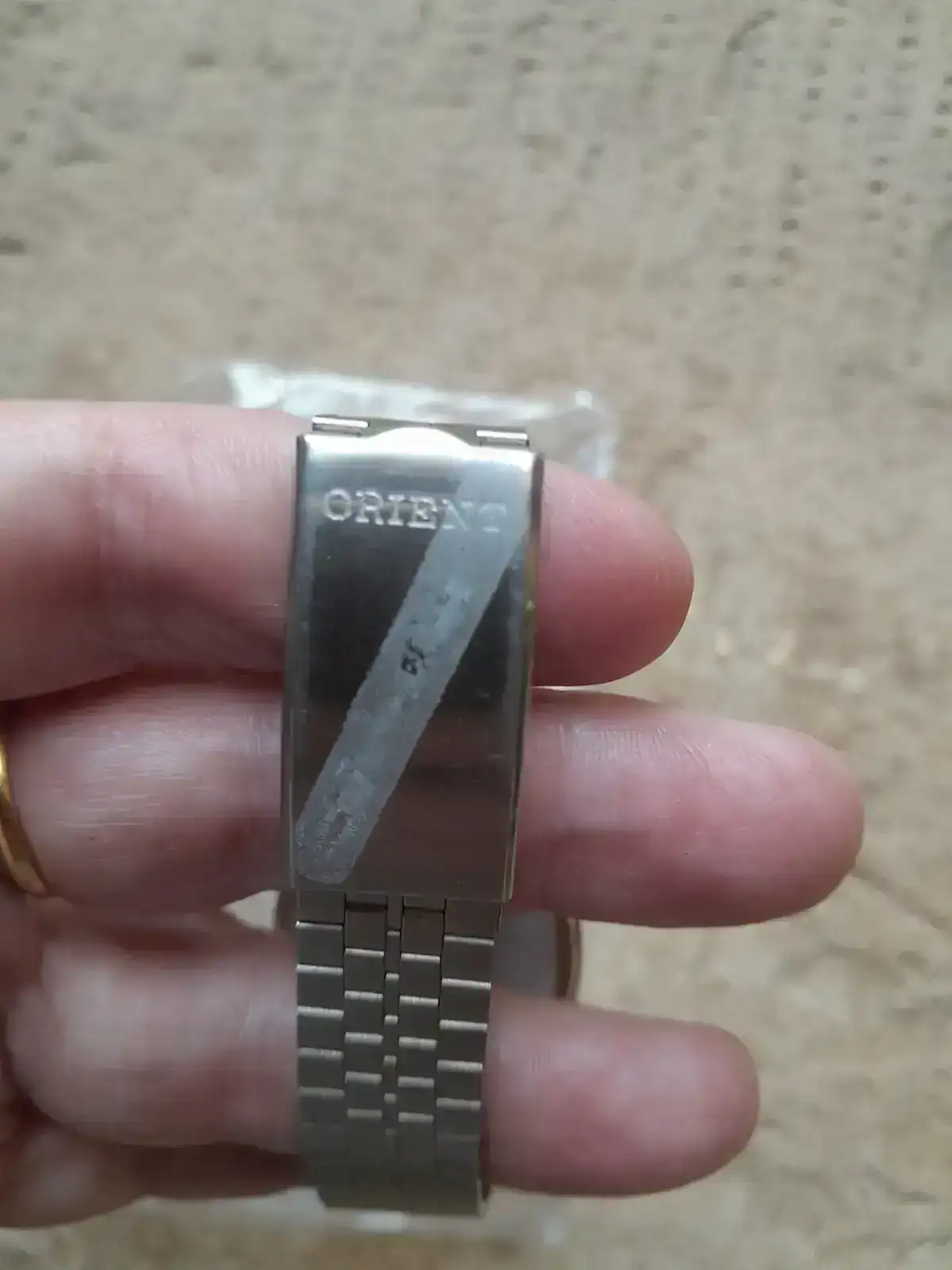

Ya ha llegado.... El estado es fantástico, el acrílico de la pantalla está impoluto y el lcd tb. Se nota que es el más moderno de los tres Orient, yo diría de principios de los 80s
Aquí van las fotos:
Ver el archivos adjunto 3288196
Ver el archivos adjunto 3288207
Ver el archivos adjunto 3288198Ver el archivos adjunto 3288199
Parece ser que la alarma tiene música...
Cómo mola, Pablo, qué chulada. Esos digitales con alarma musical se pusieron de moda a principios de los 80. Me has recordado uno que me compré en aquellos años por menos de 1.000 pelas.

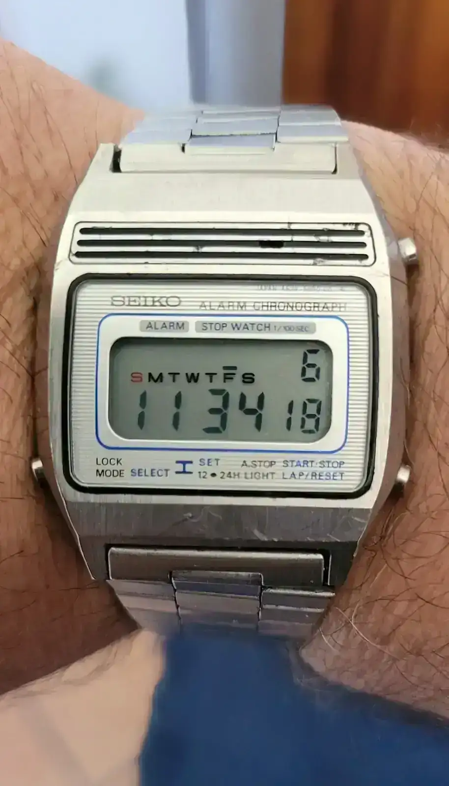

¡Qué va! Esta mañana estaba otra vez borroso; ahora no. Ya me ha llegado el isopropílico: en cuanto tenga tiempo, intento asearlo un poquito.

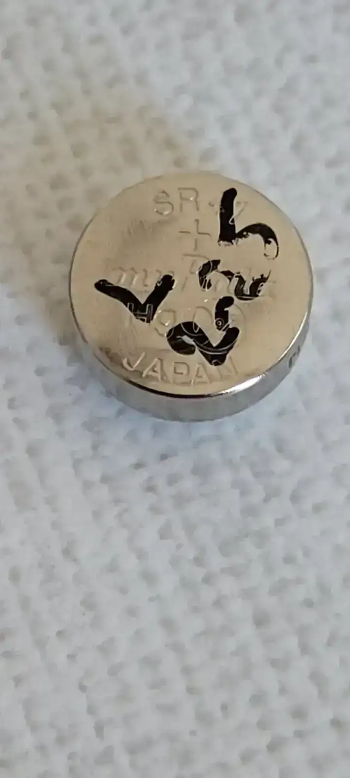

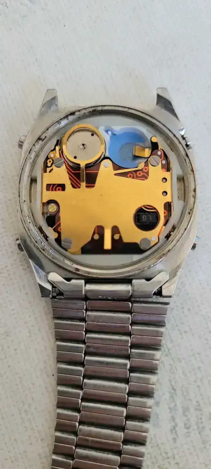

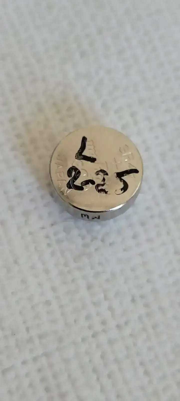

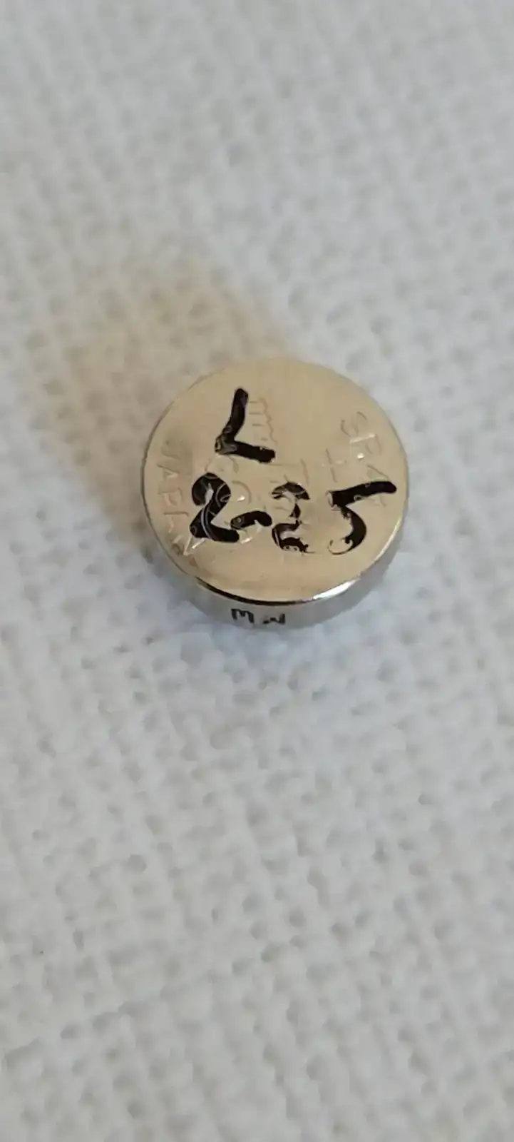

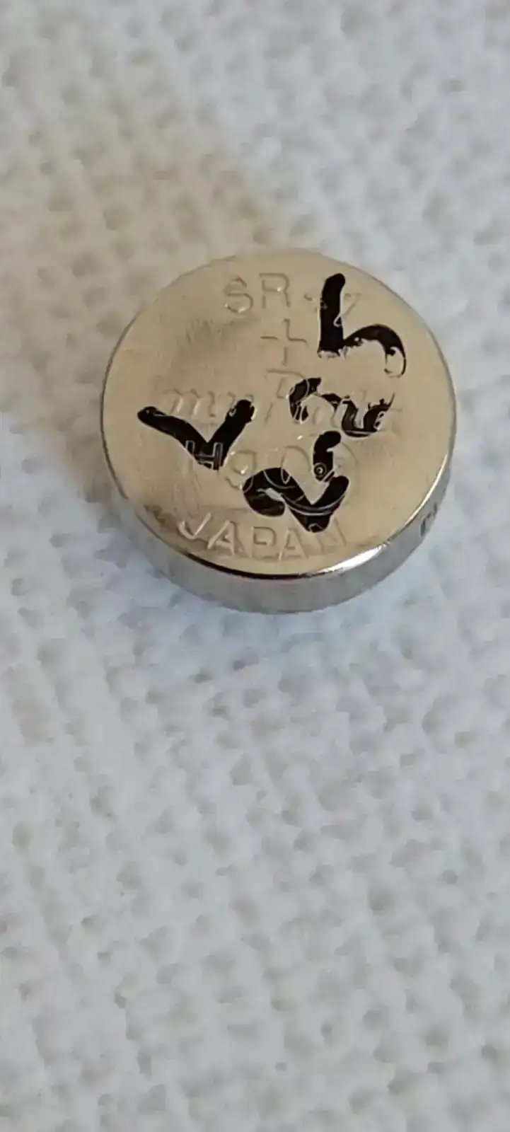

Bueno, primer asalto con el isopropílico: dada mi torpeza congénita, de momento me he limitado a frotar con un bastoncillo la lengüeta que contacta con la pila; además, con un destornillador muy fino he apretado suavemente sobre dicha lengüeta. Mi sensación es que la pila no encaja perfectamente en el hueco; de todas formas, forzándola ligeramente para que ajuste bien en su hueco, el problema de los dígitos borrosos sigue ahí. Os paso fotos del módulo, y de la pila que traía

Bueno, primer asalto con el isopropílico: dada mi torpeza congénita, de momento me he limitado a frotar con un bastoncillo la lengüeta que contacta con la pila; además, con un destornillador muy fino he apretado suavemente sobre dicha lengüeta. Mi sensación es que la pila no encaja perfectamente en el hueco; de todas formas, forzándola ligeramente para que ajuste bien en su hueco, el problema de los dígitos borrosos sigue ahí. Os paso fotos del módulo, y de la pila que traía Ver el archivos adjunto 3288847Ver el archivos adjunto 3288845
Ver el archivos adjunto 3288846

Y no será la pila? Cuando dices que no encaja bien, quien sabe...

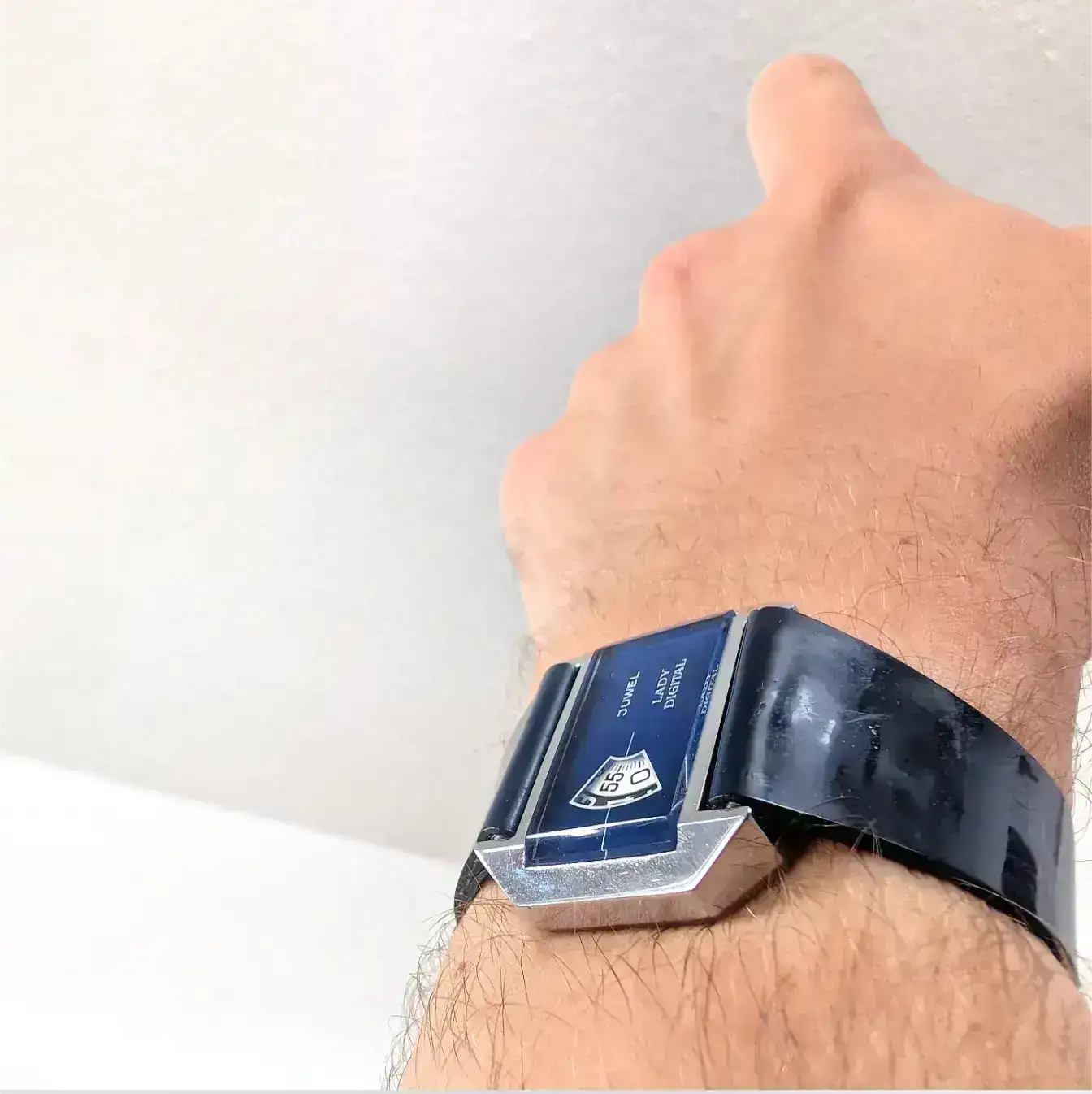

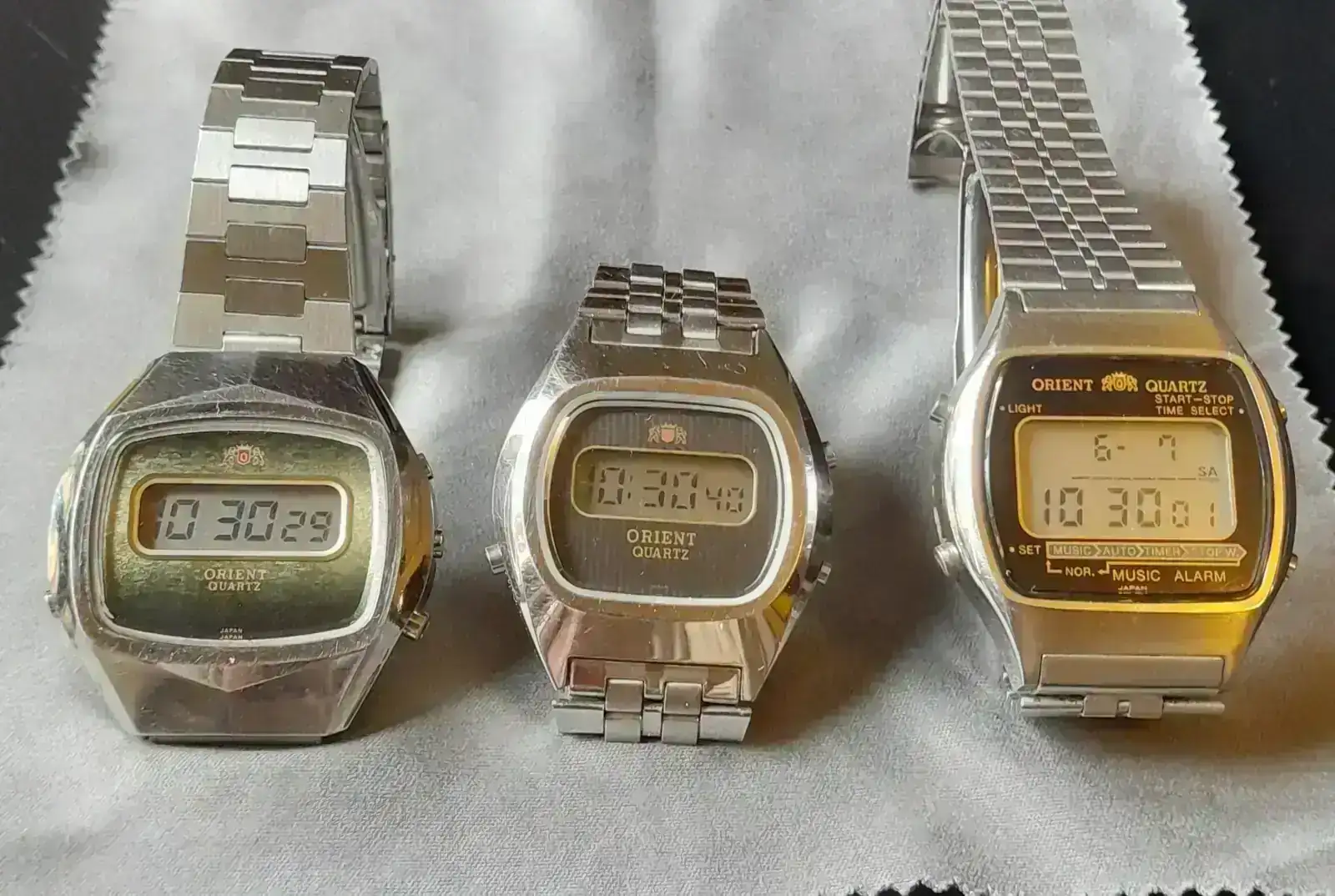

Foto de familia.
1975/1985. 10 años de historia condensada en tres relojes. La era digital supuso un punto de inflexión en la historia de la relojería, así es como iba a ser el futuro, hasta se hicieron digitales de oro... y mira tú por donde, resulta que hoy, 2025, le estamos dando cuerda a nuestros relojes... en fin.

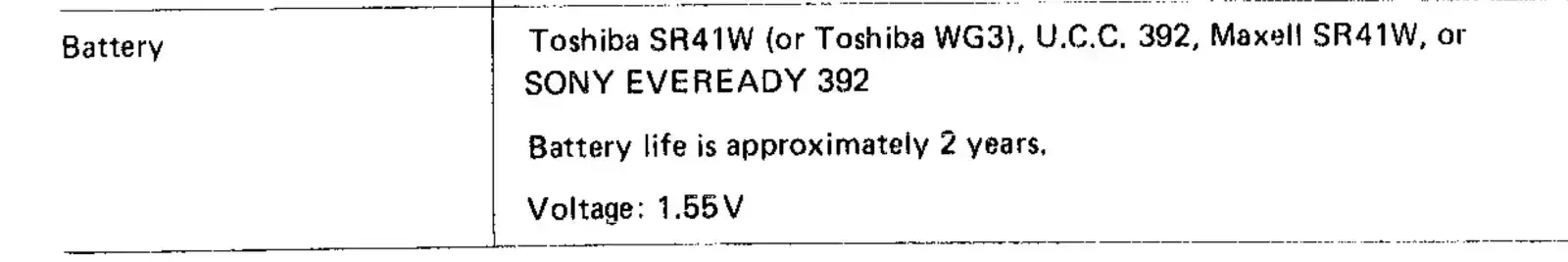

La pila sí es la suya. Lo único es que no se especifica que sea W o SW, es decir, low drain o high drain. No creo que ese sea el problema, pero podría ser. Es como las baterías para coches de gasolina o de gasoil. Prueba a ponerle una SR41W.

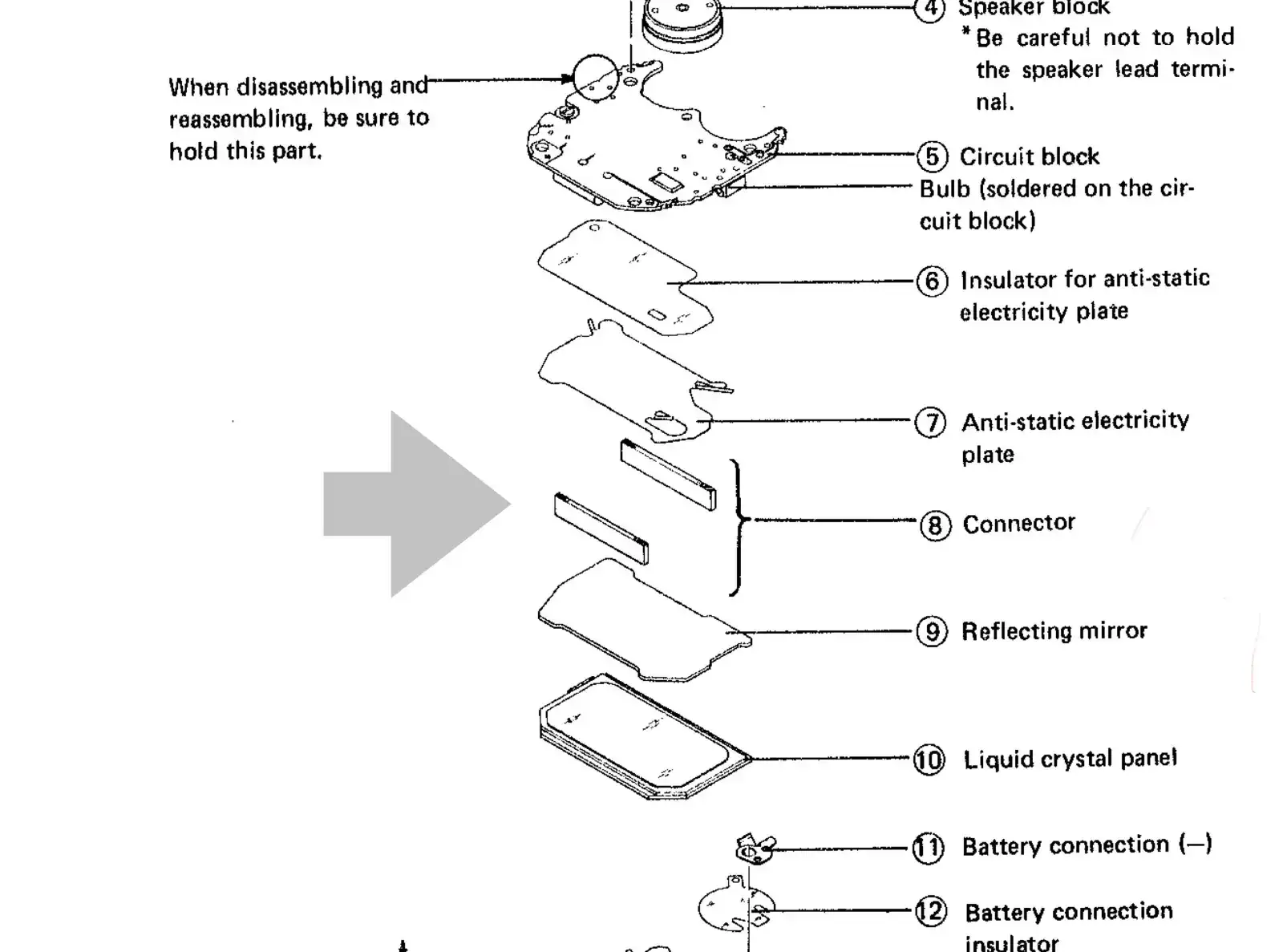

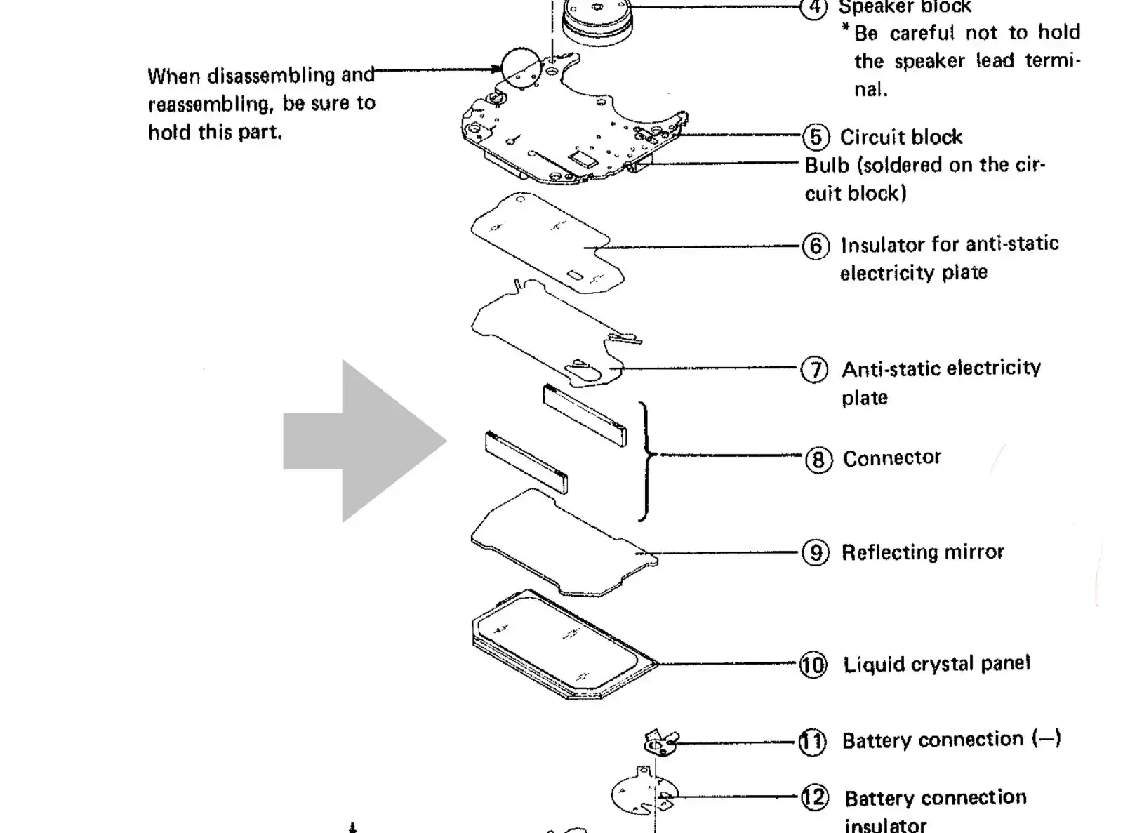

Yo sigo pensando que el fallo intermitente en los dígitos del display está en un mal contacto de los conectores cebra.
Reacciones: Aduran, pablitos, Gutigon y 1 persona más
Ver el archivos adjunto 3290178
Ver el archivos adjunto 3290191
Gracias, Kike. El problema que le veo es que para acceder a los conectores qie indicas, hay que practicar una cirugía: no me veo con la habilidad suficiente para desmontar el bicho. :pardon:

Hoy me ha llegado LA PILA :laughing1: , toda una SR41W. Pero, tras ponerla, los síntomas siguen igual; así que el Seiko va a coger camino Soria, digo...se va a ir ancá Kike.

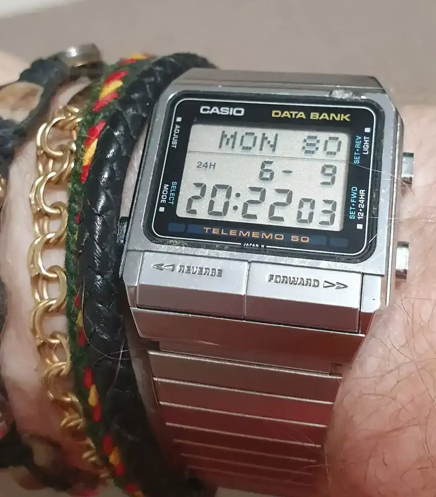

Mi reloj de ayer fue este casio vintage, un databank 510
Espero que os guste. Gracias.
