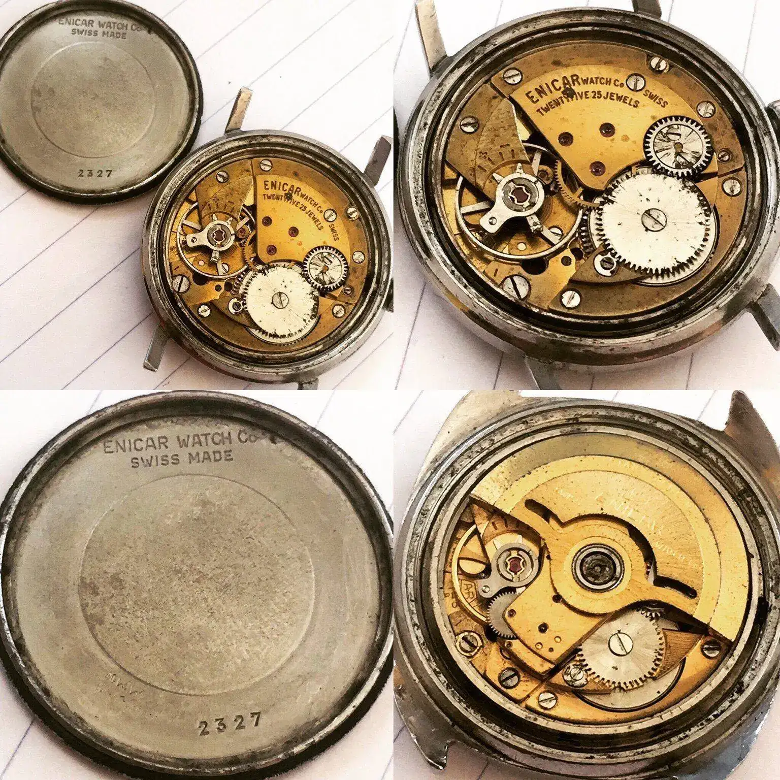

Hola compañeros. Hace uno año puje por unos relojes en eBay a un vendedor de la india. Por diferentes comtivos los deje aparcados hasta hoy. Están rehechos pero me pregunté qué entrañas tendrán?
Los he abierto y me encontrado esto, que os parece?
Hola compañeros. Hace uno año puje por unos relojes en eBay a un vendedor de la india. Por diferentes motivos los deje aparcados hasta hoy. Están rehechos pero me pregunté qué entrañas tendrán? Los he abierto y me encontrado esto, que os parece?
sarfus35, ambos son manufactura propia. Enicar es una de las marcas de AR. Mira el nº que se lea en el segundo debajo de las letras AR y mira si en el primero aprecias algún nº debajo del volante.

Buenos dias compañero.
Despues de dejarme los ojos intentando ver lo que pone si tienen numero.
El mecanico pone AR 1140
El automatico AR 1145 B
La verdad es que no entiendo nada de nada de mecanismos.
Lo que si que se , esuqe los indios han retocado las esefras.. ya que me dan que no son nada originales.
Alguna idea de que hacer?
mil gracias

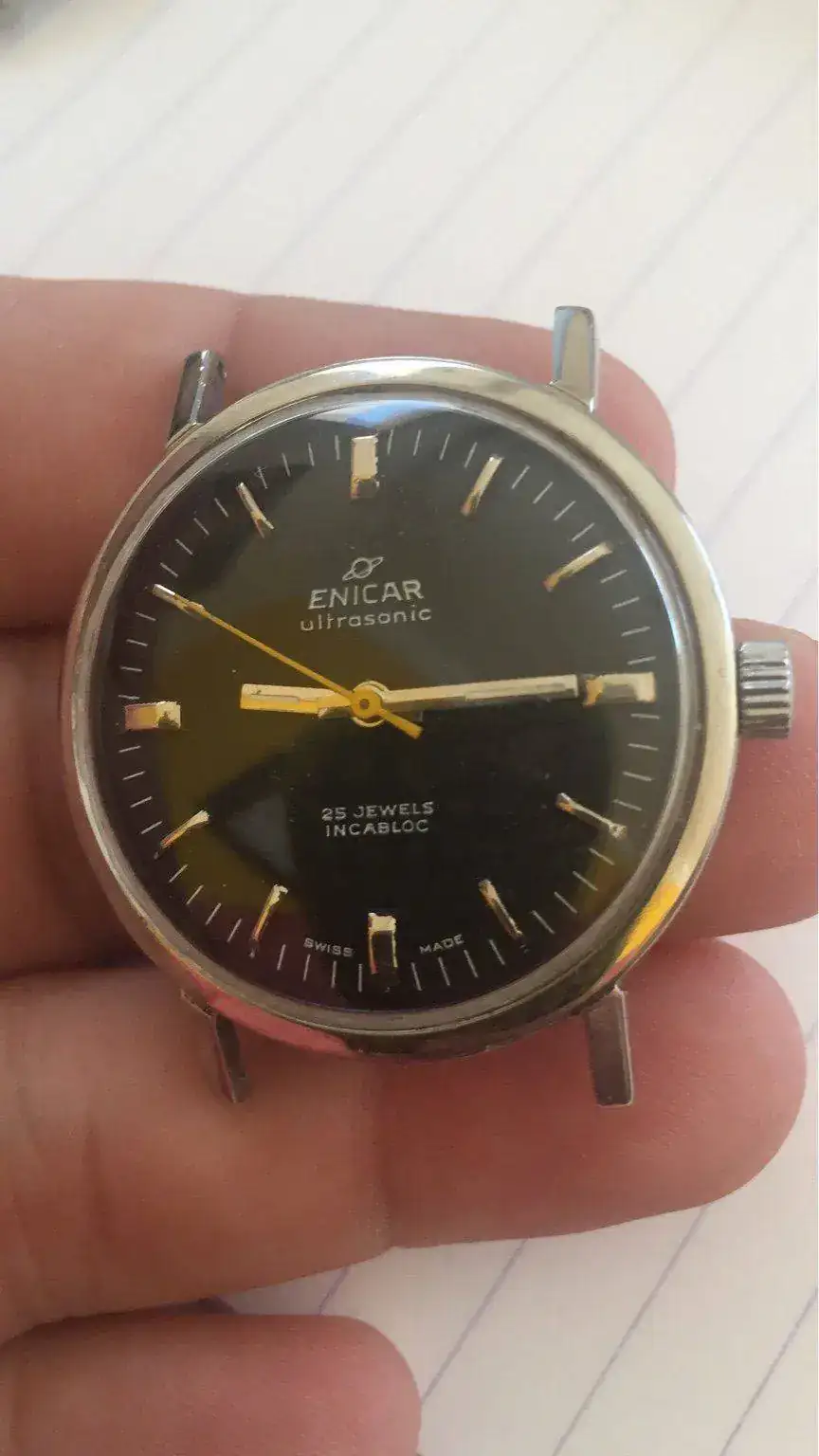

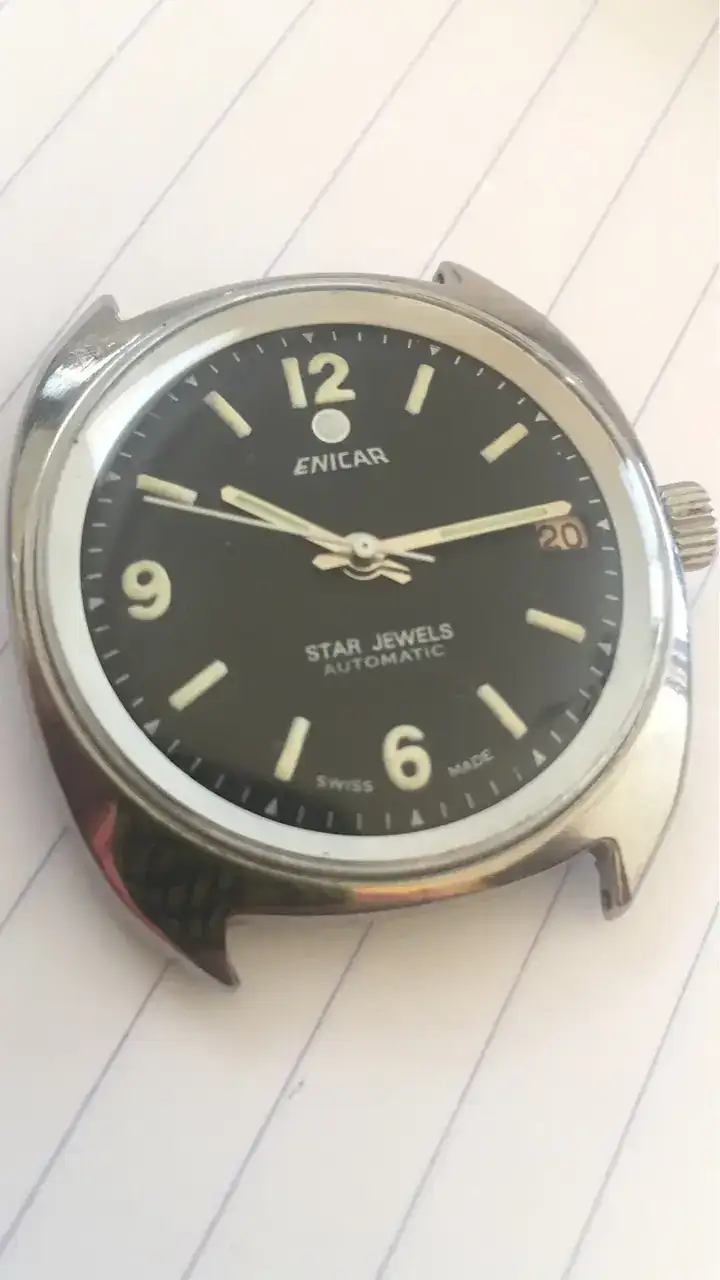

Fotos frontales

Muchas gracias compañero.
Ahora el tema de que estan rehechos... alguna idea para hacer algo?
Dales tiempo a los compañeros para que opinen.
Los calibres son Enicar y las esferas no parece que hayan sufrido ninguna barrabasada. Es decir, que siendo retocadas, no lo han sido de forma fantasiosa. Esto ya es un punto positivo, nada que ver con Enicar indios de color morado con calibres que nada tienen que ver con la marca.
No sé que tal irán de marcha, porque en uno se aprecia óxido, pero no haría otra cosa que disfrutarlos sin complicaciones.
Gracias compañero. La verdad es que están tocados. El
Mecanico no anda y el automático le cuesta. Creo q cuando llegue a españa les darán una vuelta. Lo de las esferas ya no tiene solución. Yo pensaba que serían más grandes pero para mí muñeca son peques ;(
