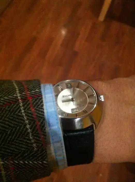

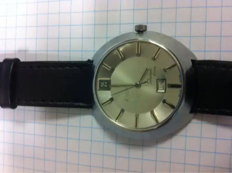

Acaba de llegarme este Enicar Sherpa Star y no soy capaz de poner el día y la fecha. Tengo entendido que algunos Enicar se ajustan miviendo las agujas de 10 a 12 o de 3 a 9 pero en este no parece ser así. La tija solo tiene una posición y es para las horas. Alguien sabe? Un saludo a todos!

Si la tija tiene una sola posición mal asunto, por lo menos el día o el día de la semana deberían cambiarse, y el otro moviendo las agujas, no creo que sea nada grave, pero hay que apretar tornillos
Necesita un buena revisión,
que va a incluir poner en funcionamiento la parte de remontoir y calendario,
saludos
Alvaro
Buenas tardes Sr. Koelsh.
Gusto en saludarlo y tratar de ayudarle.
Ese modelo no tiene posición intermedia para cambio rápido.
Por favor lea con detenimiento que trataré de describir el procedimiento.
Debe llevarlo a la hora de cambio, es decir, cerca de la media noche. El disco de día de la semana comienza a girar y cambia primero es el número del mes. Justo en ese momento debe regresar las agujas hasta las 8pm. y repetir la operación, hasta llegar al día del mes que corresponde al día de la semana que aparece en la ventana. Cuando pase de las 12pm. cambiarán los dos discos, y tendrá su reloj en el día y fecha correctos.
Permítame repetir, que cuando gira las agujas, primero cambia el día de la semana y después el día del mes. Debe Usted regresar y cambiar el día del mes hasta llegar a la fecha adecuada. Gire lentamente, hasta que pase sólo el día de la semana. Si gira un poco más cambiará el día del mes.
Practique y verá que es muy sencillo.
Tiene usted un reloj resistente, como una roca.
Felicitaciones, y espero que logre colocarlo en fecha y usarlo con satisfacción. Le dejo imagen de uno parecido que tengo aquí.
Un abrazo.
Arístides.
:bye:

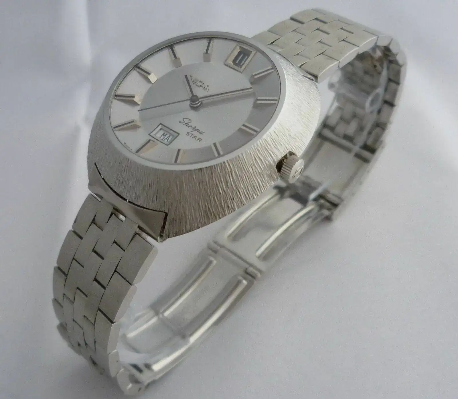

Hola mis amigos.
Por aquí encontré otra imagen de archivo, con un modelo de calendario sencillo, caja de acero pulido, parecida a la del amigo Koelsh.
La pulsera de eslabones tipo "ladrillo" es la original. Anatómica, de suave acople a la muñeca.
Da gusto llevarlo puesto, y repito, en condiciones normales son " i n d e s t r u c t i b l e s".

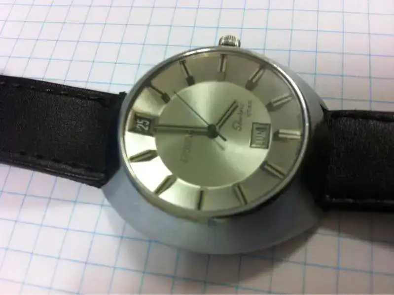

Maestro Arístides encantado de conocerle y muchas gracias por la brullante descripción del procedimiento. He conseguido cambiar de forma satisfactoria la fecha y sabe Dios que voy a mantenerlo en hora y fecha tanto como sea posible para ahorrarme el procrso, en cierto punto, tedioso pero entrañable.
Estpy muy contento con mi nueva adquisición. Se da un aire al Rado Diastar al menos en la caja, si bien esta esfera es más interesante en mi humilde opinión.
Lo primero que haré será cambiar la correa
Un saludo y muchas gracias a todos. Me ha gustado mucho las pinceladas que habéis dejado cada uno de vosotros.

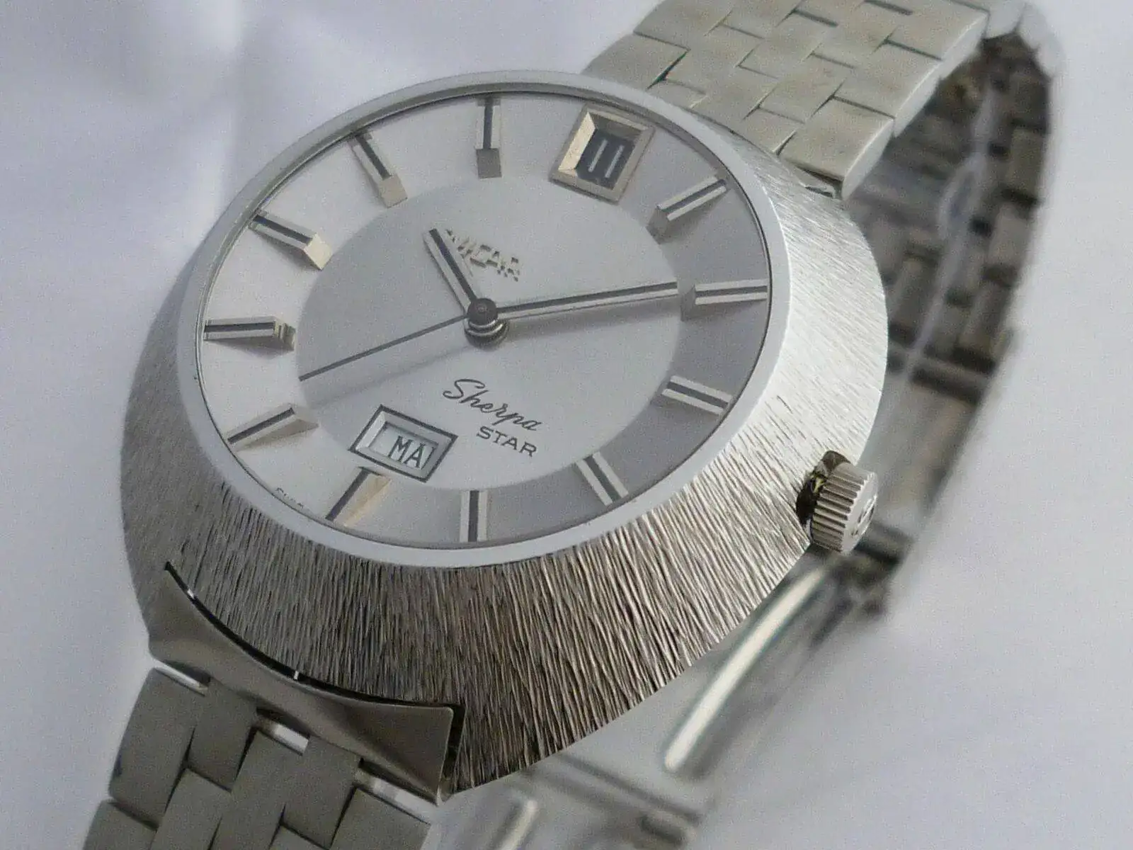

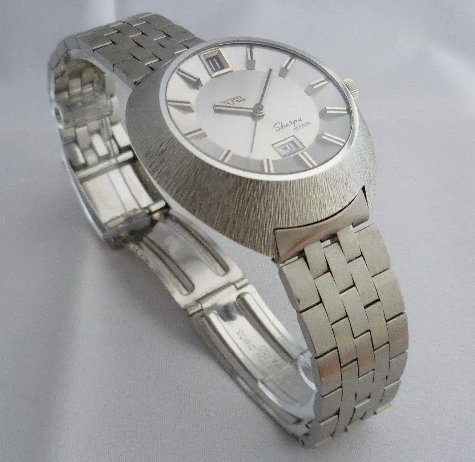

De esta forma se publicitaba el Enicar Sherpa Star en los 70...
Unas fotografías del mio...
Que espectaculares piezas , tengo que tratar de hacerme de uno..................
Precioso Koelsh:), y a ver si con una buena revisión se soluciona el problema. Excepcionales todos los mostrados, son relojes robustos, bellos y con ese toque de singularidad y diferencia en sus diseños.
