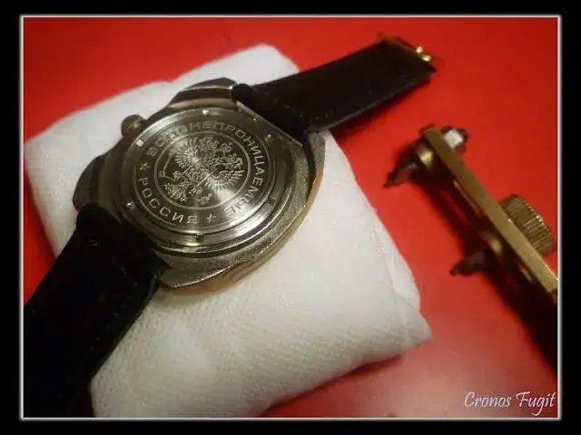

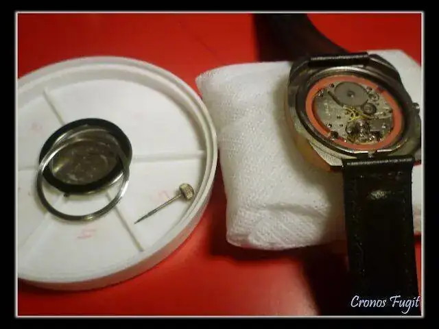

- Desenroscar anillo, quitar tapa y junta (30 segundos)

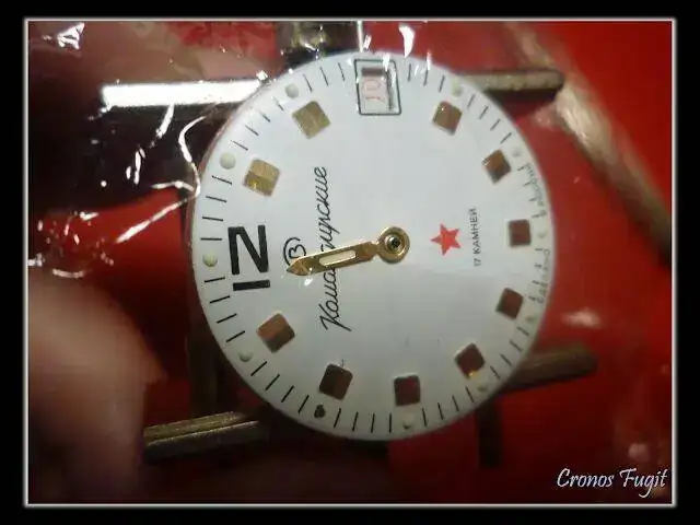

- Quitar corona, extraer maquina, quitar agujas y sacar esfera (120 segundos):
- Aflojar un pelín la pletina calendario y mover la rueda calendario hasta fecha/s anterior/es (40 segundos):

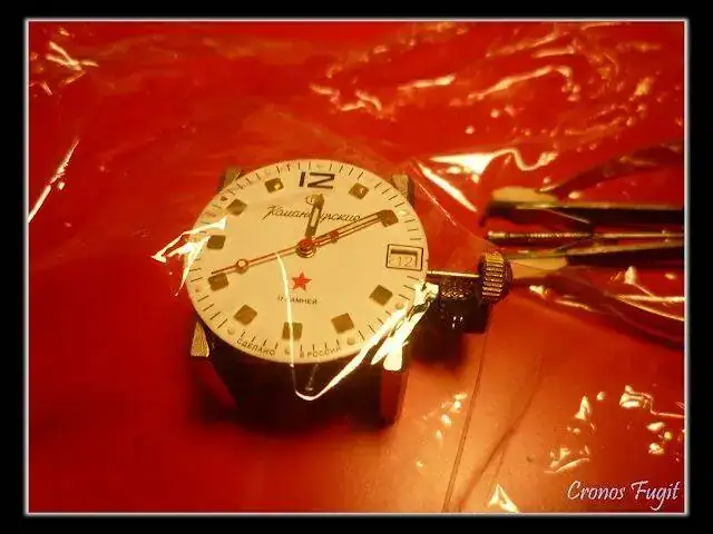

- Poner agujas y esfera (120 segundos):
- Colocar maquina en caja, tija, junta, tapa y anillo (60 segundos):
La opción que propongo tiene fisuras::blush:: (aunque más rápida que el pase normal) el riesgo de marcar agujas, esfera, etc, es muy alto. Querer usar el reloj un día cualquiera y ver que la fecha es incorrecta por 30 días, en mi caso, es innegociable:D.

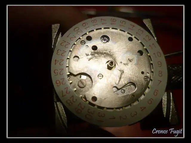

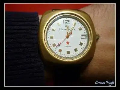

ANTES y DESPUÉS
Un ;-) para un gran amigo en esto de los rusos que siempre lleva mal el calendario, pero a mí me impide llevar un reloj en la muñeca. Además le he echado unas fotos para que vea como se produce y aprovecho para subir aquí por si le interesa a otro compañero:flirt::

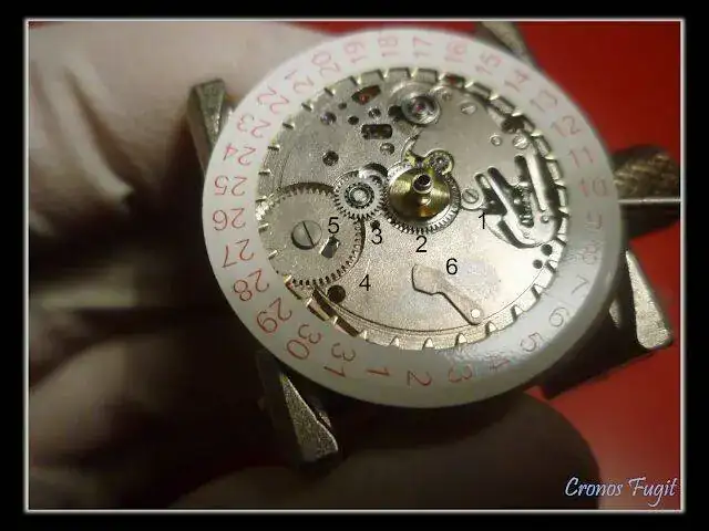

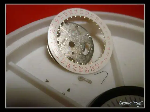

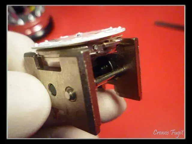

Algunas partes implicadas de la parte frontal: pletina calendario y tornillos, calendario, muelle presión trinquete calendario y trinquete calendario.
El proceso, más o menos es el siguiente:
1. La tija en posición de pase de fecha engrana gracias a los rochetes con transmisora debajo de pletina tiret.
2. Rueda transmisora le transmite movimiento a la rueda horaria.
3. Rueda horaria transmite movimiento a una segunda rueda transmisora.
4. Rueda transmisora le transmite el movimiento a la rueda salto calendario.
5. La rueda salto calendario mueve el trinquete del calendario (lo engancha a la altura del 27) en una rotación de 24 horas y se produce el salto del calendario.
6. Trinquete calendario baja y sujeta la rueda de calendario.

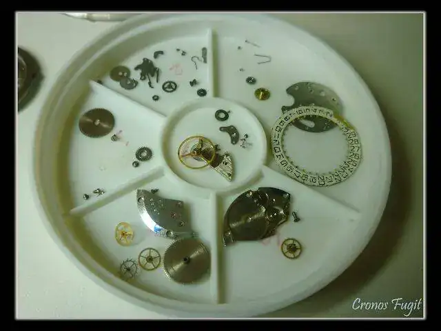

Hola amigo, un poco :D. Mientras limpiaba esta 2414:
Mismo calibre del k86 que muestro,para hacer un transplante, hemos enredado un poco :whist::. Y nada mejor que compartir un rato con la sección rusa.
Por cierto, mira la llave de la sexta foto :ok::. Un abrazo y Felices Fiestas
