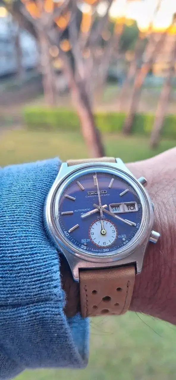

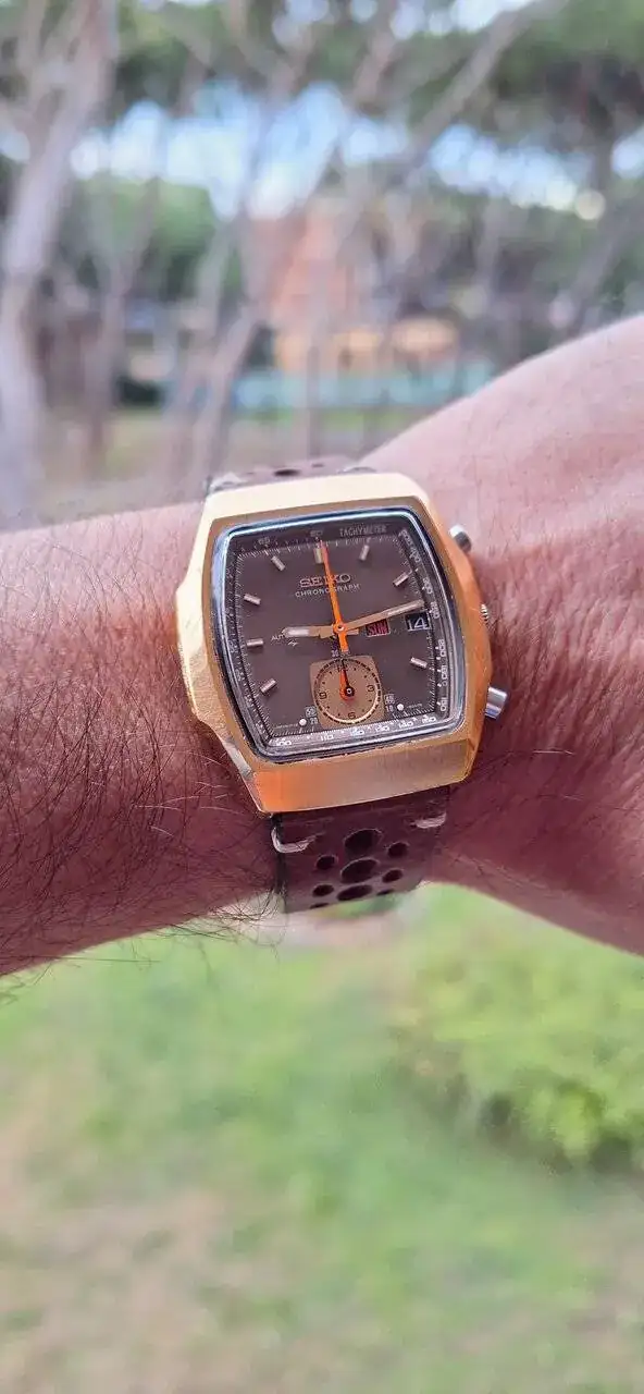

Con tú permiso, mis dos 7016 que no dan saltos.
