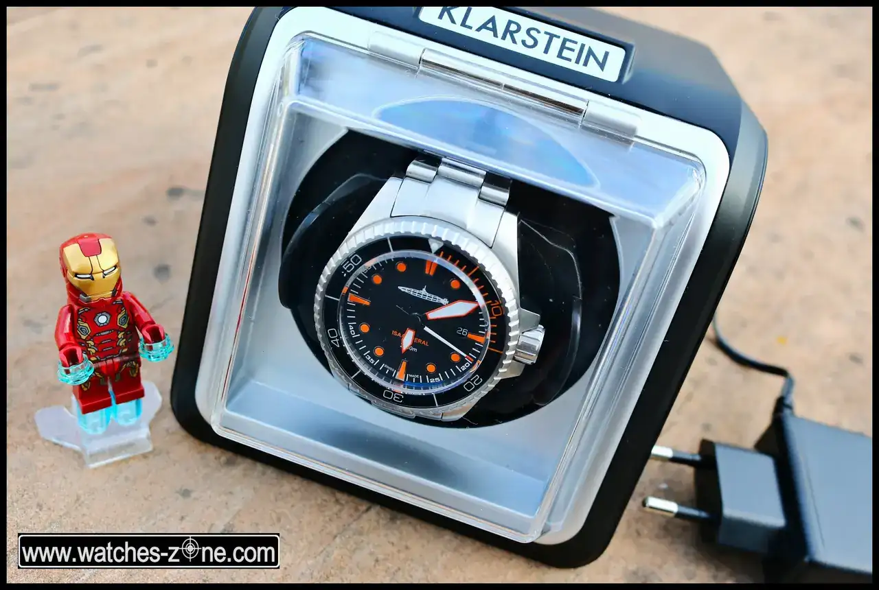

Los dos watch winder que tengo, son ambos programables con varias opciones.
Uno para un solo reloj, parecido al de Psicoac y de la misma marca, tiene las siguientes opciones transcritas directamente en inglés de su manual de instrucciones:
A: Rotating clokwise for 6 minutes, rest for 30 minutes.
B: Rotating anti-clockwise for 6 minutes, rest for 30 minutes.
C: Rotating clockwise for 20 minutes, take 10 minutes rest, then anti-clockwise rotating.
D: Rotating clockwise for 10 minutes, then anti-clockwise rotating for 10 minutes.
En el otro aparato, también de la misma marca que el primero, se pueden poner dos relojes y programarlos de forma independiente de la siguiente forma, transcrita también directamente del manual de instrucciones en inglés:
A: 650TDP rotates 5 minutes, rest 70minutes and then repeat.
B: 900TDP rotates 5 minutes, rest, 56 minutes an then repeat.
C: 1200TDP rotates 5 minutes, rest 42 minutes an then repeat.
D: 1500TDP rotates 5 minutes, rest 32 minutes, and then repeat.
En todos estos modos, hay la posibilidad de hacer girar los relojes, en sentido horario, anti- horario o alternando ambos sentidos.
