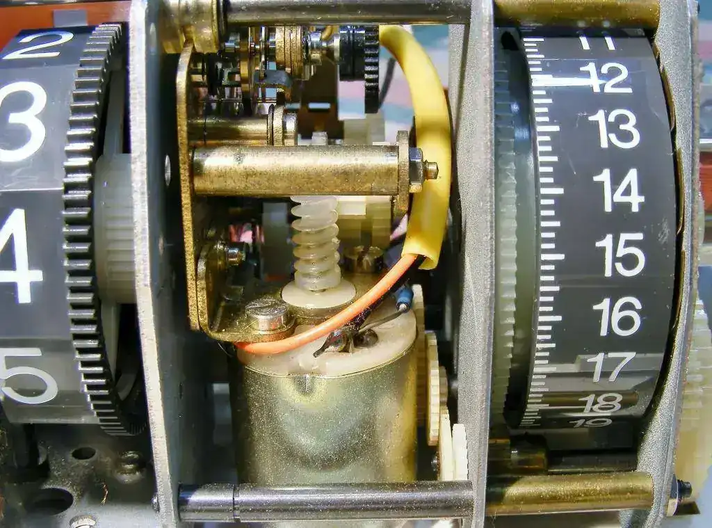

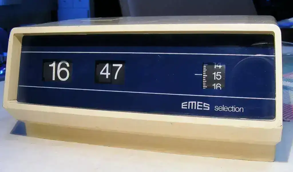

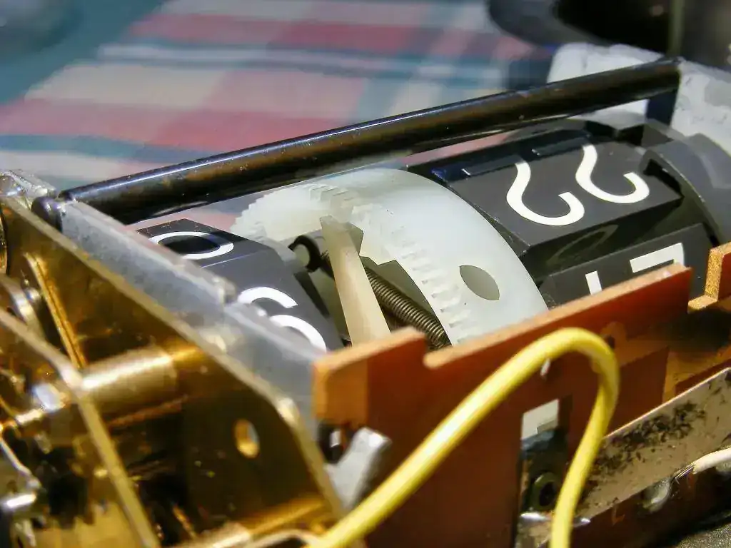

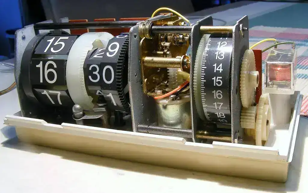

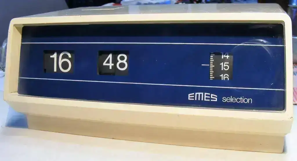

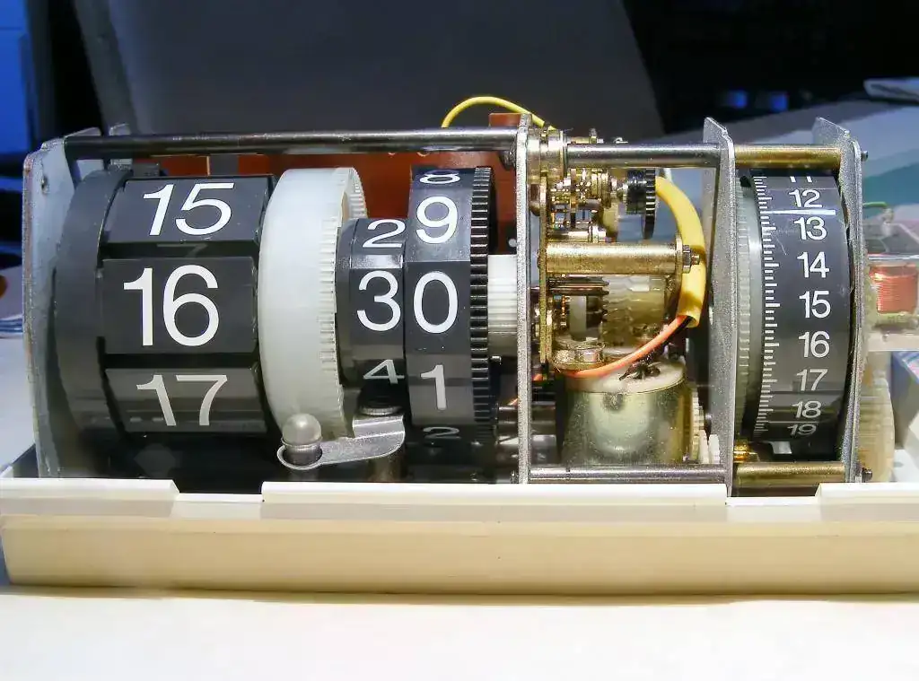

Hola Amigos, El otro día y para pasar un rato, compre este bonito reloj, pero para mi sorpresa al abrirlo encontré la elaborada ejecución de este reloj que nació mecánico de agujas y acabo mecánico digital.

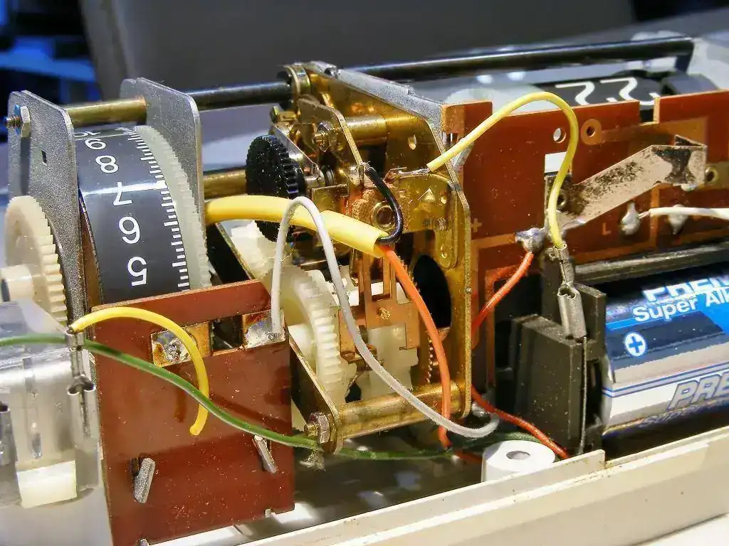

Dentro, no cabe ni una alfiler está al completo, separado por grupos de trabajo.

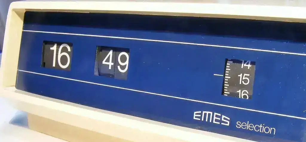

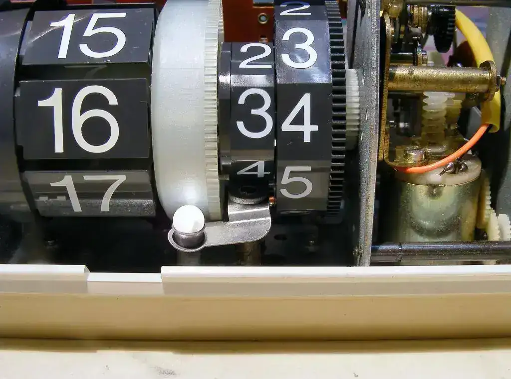

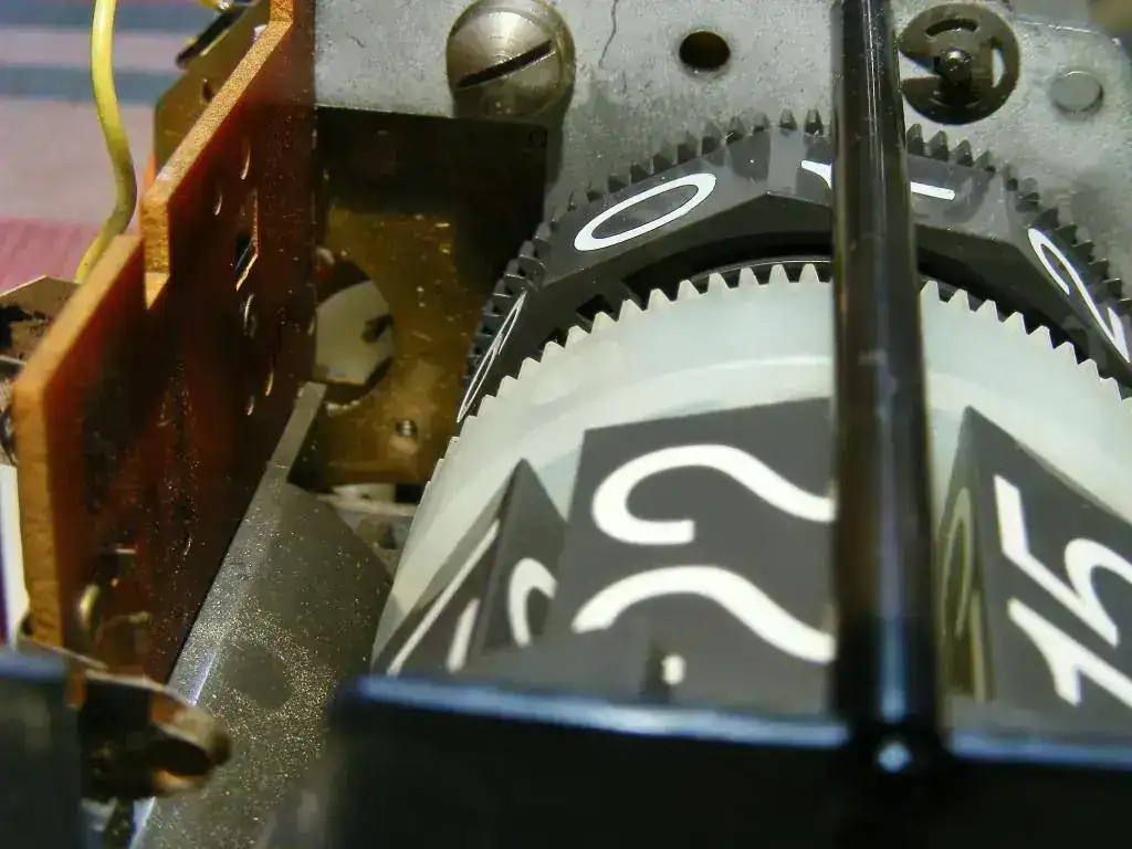

Si lo diseccionamos por grupos de trabajo, empecemos por los numerales horarios, parece simple, pero no, cada número es un "Quesitos de 3 caras", al voltear en un punto, se le hace girar sobre si mismo y ofrece otra hora, el reloj es un 24 horas con solo 8 numerales.
La numeración de los minutos esta formada por 2 ruedas, decenas y unidades, sin mucha complicación, aunque los números no saltan, se deslizan suavemente al paso de cada minuto. (También dispone de iluminación, al pulsar el botón del despertador se ilumina el display)

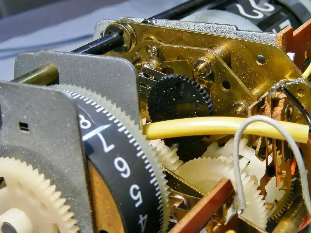

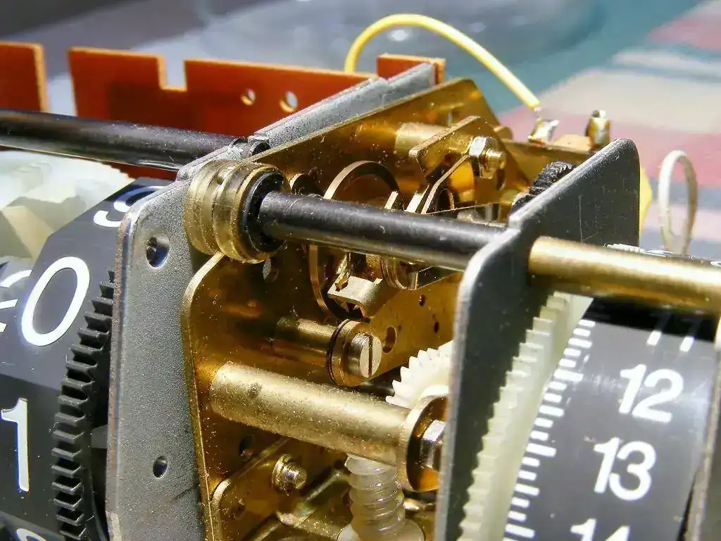

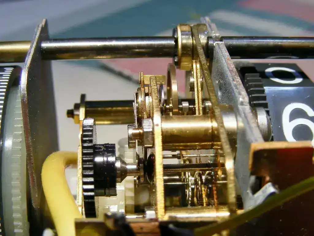

La zona mecánica del reloj, ofrece un escape de volante de mucha precisión, que acaba dando una señal cada minuto al motor inferior que desliza un nuevo minuto;

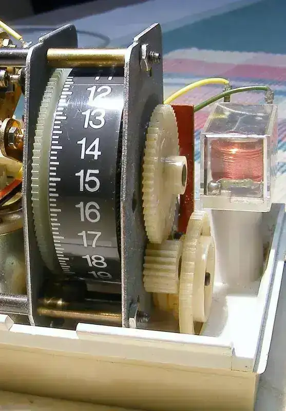

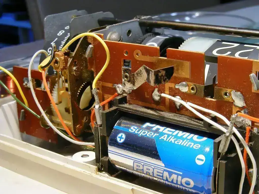

La cuarta zona es la rueda del despertador, accionada por las 4 ruedas que se ven a la derecha del motor en esta foto.,y un relé que actúa de zumbador.
Todo ello alimentado por una pila de 1.5 V.
Eso es todo Amigos, Un reloj mecánico que acabo siendo electrico. Muy interesante.
Un cordial saludo
Caramba, Agustín, menuda pieza! Se han complicado mucho la vida estos de EMES ofreciéndonos esta obra que casi podriamos clasificar de "Grand Complication" como mandan los cánones de la relojeria.
Fuera bromas; es una buena pieza y atractiva por la complejidad de la mecánica, lástima que muchos engranajes son de plástico y tu ya sabes que esto le da una vida útil limitada.
Si lo hubieran hecho todo con engranajes metálicos, tendria un valor añadido para ser coleccionado indefinidamente, pero en la industria los costes mandan y no seria competitivo.
