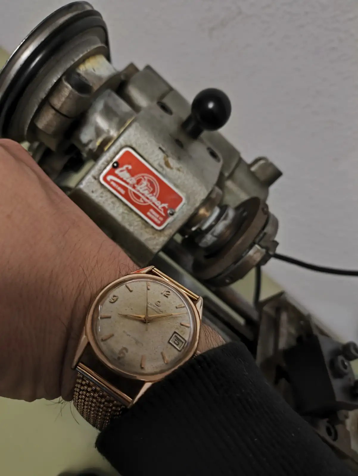

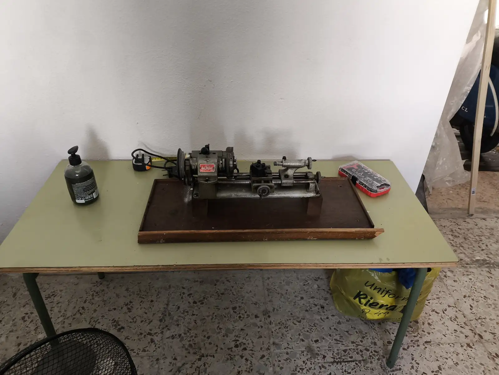

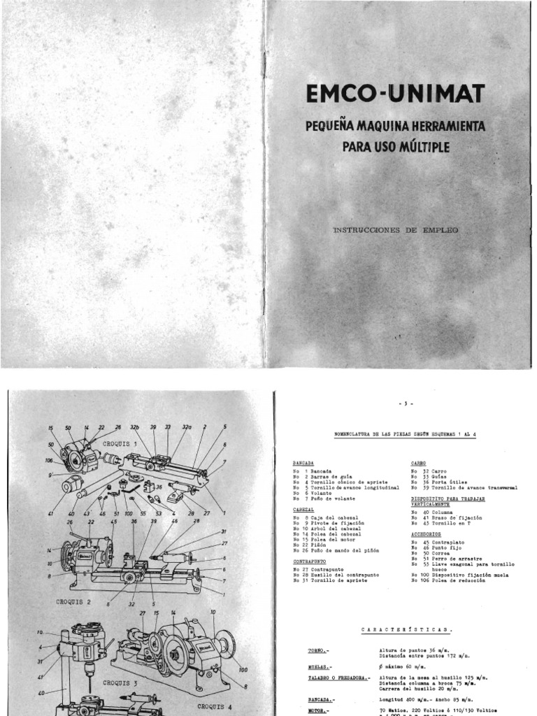

Emco Unimat busco manual.
  • Iniciador del hilo Iniciador del hilo Cacike
Cacike
Cacike
Pues eso hace poco lo adquirí y ahora estoy dejándolo bonito y usable. Y quisiera ver si alguien tiene su manual en PDF por ahí.
Pues eso hace poco lo adquirí y ahora estoy dejándolo bonito y usable. Y quisiera ver si alguien tiene su manual en PDF por ahí.
Yo dispongo del quantum D 140, pero no tiene nada que ver.
Encontre estos enlaces.
Para qué modelo de Unimat era? Hay varios.
Yo tengo un Emco Unimat 3 con y su manual en PDF (escaneado) Si te sirve me lo dices y te lo envio.
Perdón es este. El Unimat clásico original.
Creo que es el Unimat 1000 .. ?
Acá se hizo una copia decente en los '70 (y ahora seguían?) , que es el Rowic, bastante preciso.
Gracias, un saludo
Álvaro
Ya que está, te dejo un sitio donde tiene info valiosa del Unimat (Y de cualquier otro torno del planeta !!),
Álvaro
Reacciones: Cacike
Ya que está, te dejo un sitio donde tiene info valiosa del Unimat (Y de cualquier otro torno del planeta !!),
Álvaro
Muchísimas gracias, hoy le he limpiado el eje principal y lo he engrasado con grasa nueva, ahora está listo para trabajar, he estado torneando acero y salvo por la herramienta de corte que no me termina y voy a comprar una de widia en mi pueblo al polígono, todo está ok.
Alguna prueba por aquí.
Creo que es el Unimat 1000 .. ?
Acá se hizo una copia decente en los '70 (y ahora seguían?) , que es el Rowic, bastante preciso.
Gracias, un saludo
Álvaro
Es el Unimat SL, una variante, de hecho también se puede transformar en taladro, fresadora, amoladora y sierra. Es multiusos para modelismo.
El 1000 también se transforma, así como el Rowic. Ya vienen con esos accesorios.
Reacciones: Cacike
¿Ese es tu perfil de Instagram?
¿Ese es tu perfil de Instagram?
Si, si hay algún problema lo quito, y dejo una foto solo hay unos pocos que lo sepan y tampoco quiero hacerme publicidad para algo que es un hobby sin ningún afán.
No, que va, solo que nos seguimos mutuamente 😄
Reacciones: Cacike
