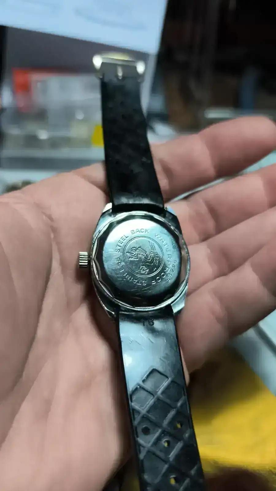

Pues....busco corona y vástago para este diver de los años 70, a ver si tenéis alguna por ahí o sabeis como solucionar el tema.
Reacciones: Tekele
Sin saber que movimiento lleva es imposible saber la tija que necesitas
Reacciones: FLYCLOCK y Doménico
claro, dale la vuelta y fotografíalo🤣

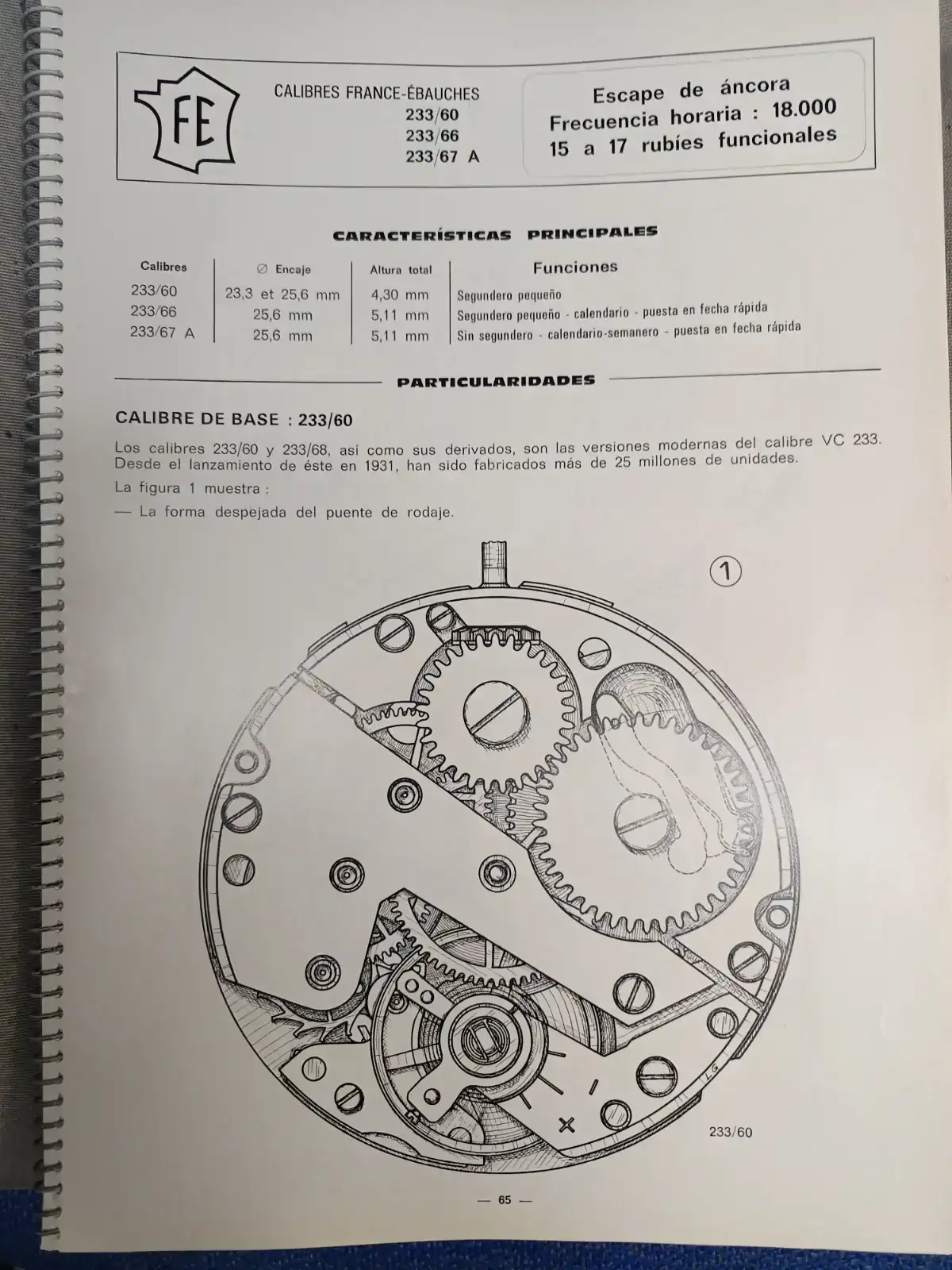

Parece un FE 233, lo que ya no se es si es 60, 66, 69 o 72. Eso seguramente lo pone debajo de puente de volante.
Reacciones: Tekele y FLYCLOCK
Miro de levantar el puente a ver que, con sumo cuidado y te digo algo, gracias por la info me ha sido muy útil, a ver si aseguro lo q es, es un relojillo abtiguo y sencillo pero voy aprendiendo con lo que encuentro. Gracias de nuevo.
Creo q es el 66, tiene calendario y secundero, a ver si damos con una corona y vástago. Gracias

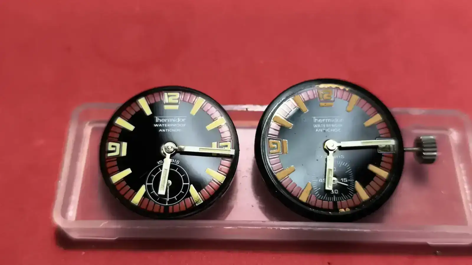

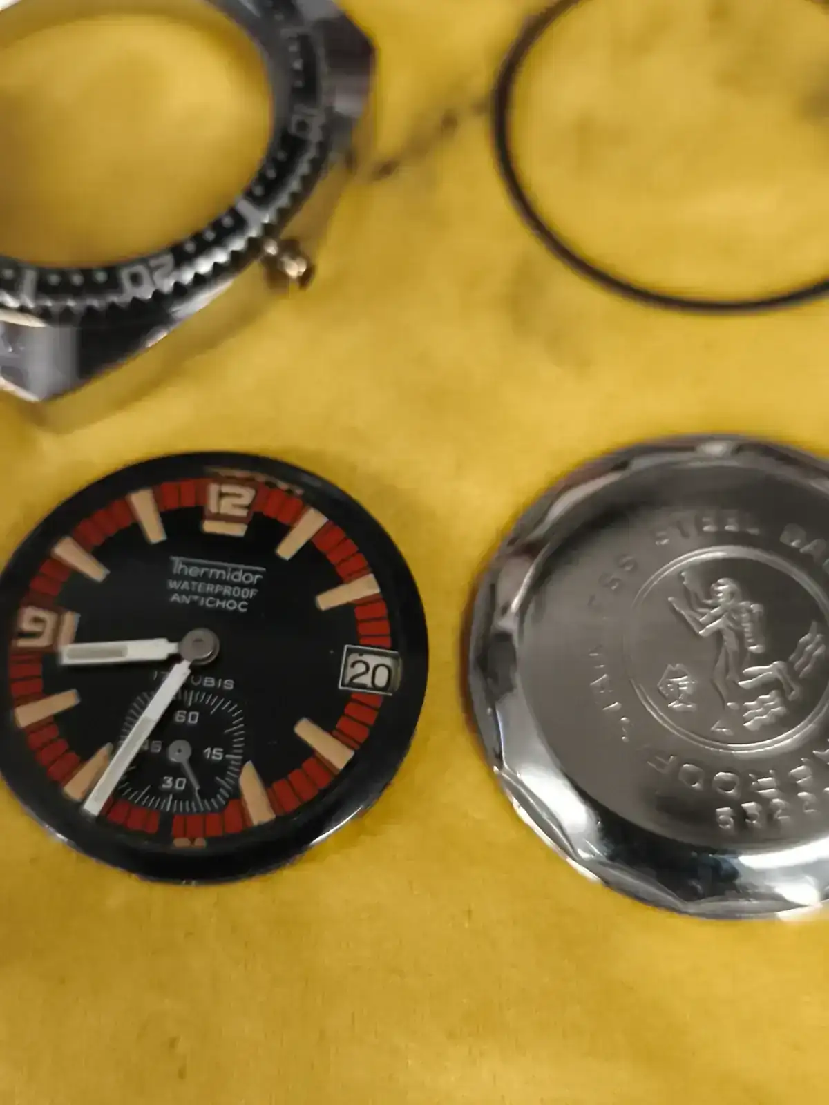

Me ha costado menos comprar otro calibre completo,es lo q tienen estos relojillos que quedan en un cajon porque valen muy poco, pero como estoy de aprendizaje pues ya me valen.
Reacciones: Tekele
Ver el archivos adjunto 3439589

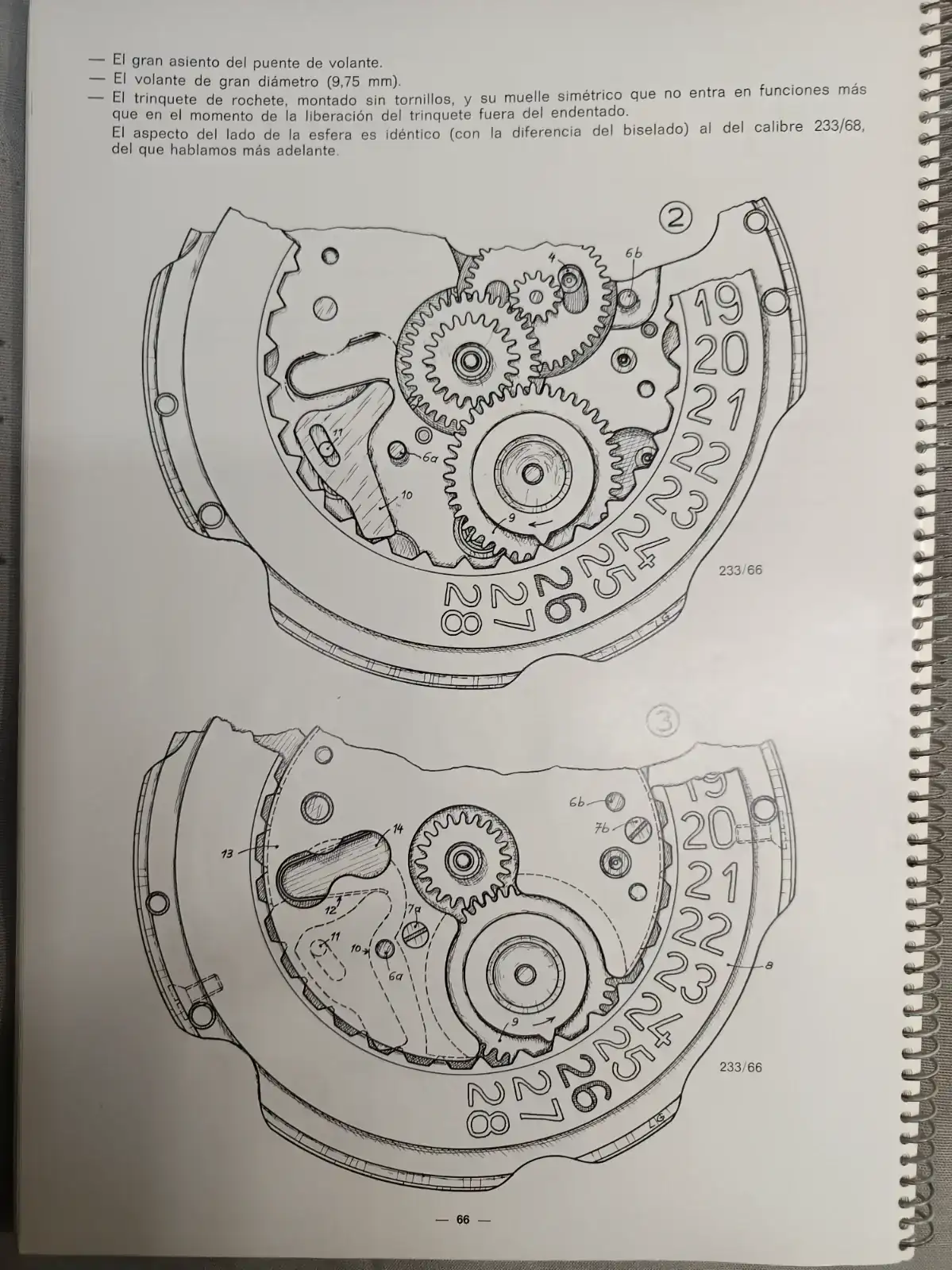

A veces vale más la pena, pero es el mismo calibre? Mándanos una foto por el otro lado con los dos movimientos, así también aprendemos los que somos novatos. Y por supuesto no olvides de mandarnos una foto con el reloj arreglado ya estoy impaciente 😊

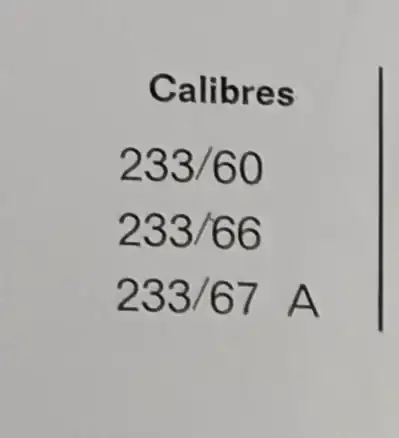

Si, estos calibres es lo que tienen. En la primera ficha que te mandé pone los calibres compatibles y con eso es con lo que se busca.

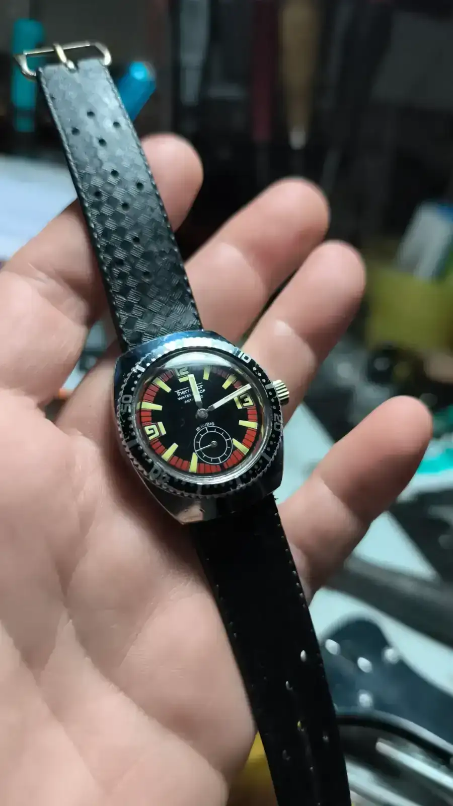

Gracias a todos, asi a quedado con su armis original, como muy bien dice Pedro si q encaja, me gusta como ha quedado.
Tengo q decir q al armis le falta la anilla pero la goma aunque un poco rigida con el calor de la muñeca se ablanda un poco, parece mentira que aguante 50 años una goma, ya no se hacen las cosas como antes.

Enhorabuena compañero, me alegra que lo hayas podido arreglar, te ha quedado espectacular. Gracias por compartir las fotos.
me encantan éstos divers chiquitines de antaño. esfera muy guapa.
muy bien hecho el recuperarlo
