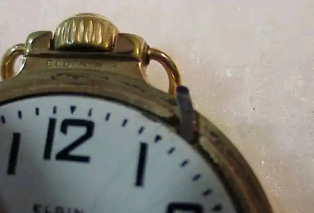

Buenas noches amigos [emoji3] [emoji3] [emoji3]
Después de muchas búsquedas... puedo decir que ya tengo Elgin.
El jueves me lo envían desde España y según me dice el vendedor esta en perfecto estado trotando bien.
Os dejo unas fotillos por si me podéis decir si es buena compra y un poco de historia del amigo jeje  .
Saludos y gracias de antemano!!!![emoji4] [emoji4] [emoji4] [emoji2] [emoji2] [emoji2] [emoji2]
Es un gran reloj este Elgin , el modelo Raymond es un abanderado de la marca de grado RR = calidad.
Puesta en hora de palanca / lever como tiene que ser y con su ajuste ball tipico del modelo.
Una buena compra sin duda.
Se aprecia en buen estado y a mi me ha gustado. Enhorabuena y a usarlo.
Muchisimas gracias por participar en el post caballeros,la verdad que estoy buscando algo de información de este reloj y el calibre pero no encuentro nada.Toda información se agradece de los gurús del foro jejejeje.
Ya estoy pensando en cuando me llegue como limpiarlo y dejarlo perfecto.
Creéis que puedo usarlo a diario o es mas de exposición ?

Joder!!!!! (perdon), del 1924, y funcionando como un jovenzuelo. Ya verás, como te ha dicho tempus, es grado RR, rail road, y son bastante precisos, insisto, relojes con tantos años a cuestas.
Una maravilla. Enhorabuena. No te defraudará. Yo tengo uno muy parecido montado en caja para usarlo en la muñeca. Una preciosidad...
Se puede usar a diario ? O es frágil? Lo digo porque alomejor lo llevo a dar una limpieza por dentro y caja y si hace falta hacerle algo.
Conocéis algún maestro que sepa del tema?
Ese tipo de piezas merecen atención para dejarlas en condiciones... En su tiempo era un reloj ajustado a 5 posiciones, temperatura y isocronismo. Para que pueda ser utilizado y fiarse correctamente de su marcha debes revisarlo al completo (lavado, aceitado, etc...) y cambio de muelle real nuevo a su dimensión, grosor y terminales para que entregue fuerza correcta (amplitud). Debemos recordar que si esta pieza RR entró en servicio debió ser montada y desmontada en diversas ocasiones con sus ajustes y son relojes que poco a poco van perdiendo su precisión según en las manos que estuvieran... De todas formas yo no lo usaría como reloj de diario si no asumes que por un impacto pueda romperse el eje de volante y el no tener un relojero entendido y cercano que pueda repararlo puede darte muchos dolores de cabeza.
Un precioso reloj, sin duda. Enhorabuena. Estos relojes de "ferrocarril" eran extremadamente precisos en su época.

Yo tengo uno igual. Lo limpio y engraso un relojero y aunque parezca mentira, en seis meses, ha variado 40 segundos. Creo que has hecho una magnifica compra. Yo estoy encantado con èl. Felicidades, disfrutalo.
Aquí lo tenemos caballeros... Como lo veís????
Marcha perfecto.
