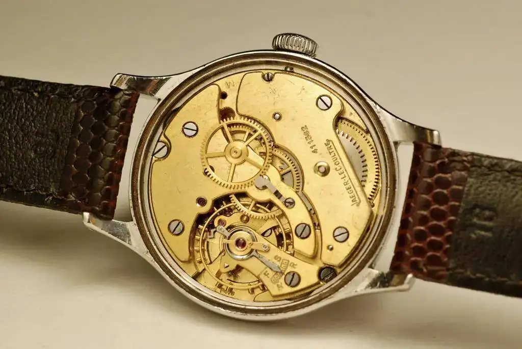

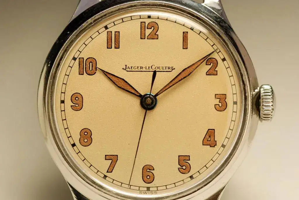

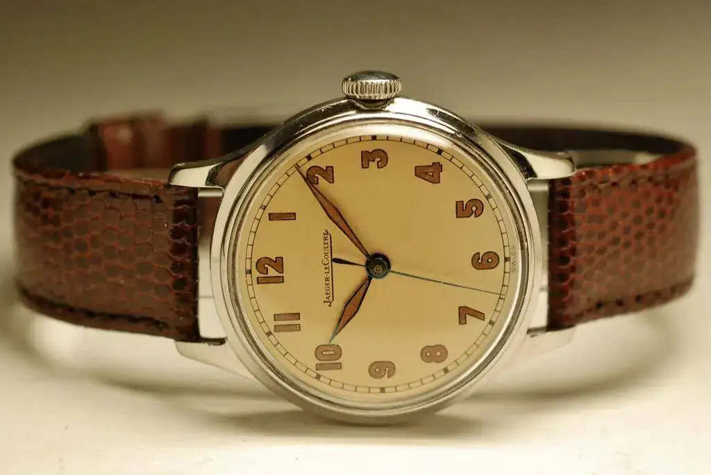

me gustaria comprarme mi primer reloj vintage. llevo meses buscando y he encontrado uno que me gusta mucho y encaja con mi presupuesto. se trata de un JAEGER LECOULTRE con movimiento P478. os enseño unas fotos:
15091610535490307.webp 150916105350104686.webp 150916105352280731.webp 150916105353228795.webp 150916105355425419.webp
mi principal preocupacion es que sea todo auntentico y no este restaurado. la verdad es que la esfera lo veo tan bien que me da miedo que haya sido restaurado.
me podeis dar vuestra opinion??
muchisimas gracias!!!!
Yo no controlo de esta marca. El reloj es muy bonito pero la esfera parece muy nueva para la antigüedad que tiene el reloj, pero eso da igual.
El movimiento, sacado de la página de ranfft, pertenece a una familia con variantes.

Dicen en el artículo que el calibre P 478 fue producido entre 1945 y 1965, hablan de dos modelos de épocas distintas si mi mal inglés no me lía.

Yo diria que esta restaurado. Es muy bonito ese color tostado
A mi me parece todo correcto.

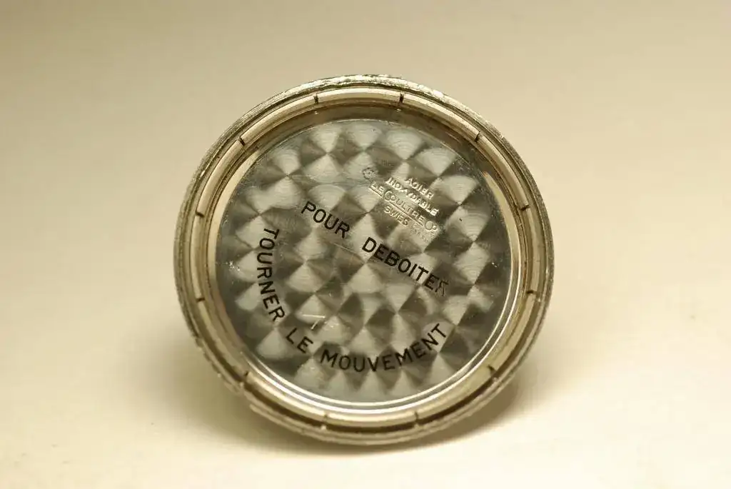

Recuerdo que mi primo compró uno identico, solo que con la esfera en negro, y coincidía en todo. Hasta en las inscripciones en negro de la tapa, de las que en un principio sospeche.
Anda por los 34 o 35 mm. De diametro, supongo.

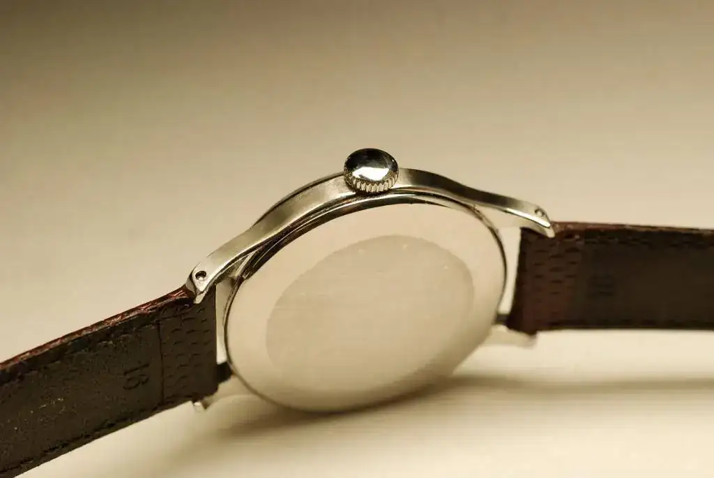

El que vi to tenia la caja cromada.
Es una pena que no tenga fotos.
Ostia, parece recién sacado de una cápsula del tiempo. Demasiado perfecto.
La esfera limpia, el radio con degradación uniforme y agujas perfectas me hace temblar. Creo que es una restauración aunque desde mi punto de vista, muy buena. Este reloj es de los tipo "militar". El amigo Bostok quizás nos oriente un poco.
La caja no me cuadra, parece de un modelo posterior.
Lindo Jaeger , me pareceria que la esfera fue restaurada ( demasiado perfecta para la edad) es solo mi opinión.
Yo personalmente creo que la esfera está restaurada pero muy bien restaurada. Tampoco le veo tanto problema , pues ha quedado perfecta.

El reloj creo que ha sido restaurado (esfera incluida) pero ha sido un buen trabajo que no resta valor a la pieza.
Pues muy buena elección para ser tu primer vintage......yo tampoco controlo esta marca y en cuanto al dial, si es que ha sido restaurado, desde luego ha quedao feten...asi que....
Restaurado.
Mientras no sea una esfera impresa y luego pegada......
Lo mas seguro es que dial y agujas estén restaurados, pero para mí es mejor una buena restauración que un mal estado original.

Tiene un granulado algo sospechoso. Asegúrate que se pueda devolver si lo compras. Si es un "pegao", devolución sí o sí.
Estéticamente el reloj es increíble, yo también quiero uno como ese, esos militares de Jaeger son una de mis muchas debilidades. Es cierto que como dicen los compañeros la esfera es lo que deja más lugar a las dudas, tiene pinta de haber sido repintada porque no tiene atisbo ninguno de marca ni pátina.
Que esté repintada para mí no sería problema, siendo como es precioso, pero es verdad que si ya lo que se ha hecho es pegar un papel o un cartón como que no, y las fotos no sacan de demasiadas dudas.

Insisto en que la caja de este es cromada.

Es muy bonito, para empezar está muy bien. La esfera diría que fue restaurada pero no recientemente, de ahí esa patina en los índices. No obstante el granulado no me termina de convencer, si aceptan devoluciones podrías comprarlo y mirarlo... Ya nos irás contando.

la verdad es que tiene pinta de restaurado (demasiado bonito para ser verdad...).
lo de saber si esta pintado o con una pegatina es muy dificil de saber desde la distancia la verdad...

!!!Es estupenda pieza!!! evidentemente restaurado pero como los especialistas y maestros dicen, es un trabajo muy bueno. No creo que deba ser un motivo de preocupación, por el contrario toda una alegría que puedas contar con el como tu primer y cercano amigo de pasado. Saludos.
