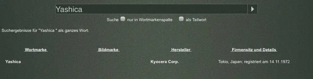

en cuanto a la marca del reloj Yashica
[TD="align: left"] Yashica [/TD]
[TD="align: left"][/TD]
[TD="align: left"] Kyocera Corp. [/TD]
[TD="align: left"]Tokio, Japan; registriert am 14.11.1972[/TD]
