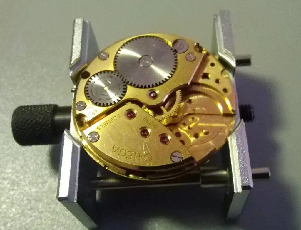

Los que habéis leído el hilo sobre la restauración del Omega de mi padre quizás recordareis que llevé 2 relojes a Pedro Izquierdo, por simplificar, el primero era el Omega de mi padre con un calibre ajeno y el segundo el qui iba a recibir ese calibre en cuanto le devolviese el suyo al de mi padre. Ese era el plan, pero como no siempre salen bien, a Pedro Izquierdo le envié también un tercer calibre, un 267 por si lo necesitaba como donante de piezas para el de mi padre. Al final de ese calibre se tomaron las bonitas manecillas Dauphine y el conjunto del puente volante y supongo que volante completo que estaban mal en el de mi padre. Como digo las cosas a veces se tuercen y un día me llama Pedro Izquierdo y me comenta que el de mi padre está hecho pero el segundo Omega, un 266 con dial "nido de abeja" tiene un problema, la caja es validad para el calibre, la esfera entra de diámetro pero como es "nido de abeja" es más gruesa de lo normal y el bisel de la caja no cierra y que tras un leve paso por el torno no quiere profundizar más por si las moscas. Total que acababa de comprar una caja que creo que le podría valer y se la mando. Si hacéis las cuentas, tenía 3 cajas, 3 esferas, 3 juegos de manecillas y 3 calibres en el relojero del que al final me traje 2 relojes y los restos. Lo que viene a continuación es lo que me ha mantenido entretenido esta semana y marca mi post 100 :D Ya soy Forero :yhoo::o eso debe poner en mi avatar...:huh: Aquí va la historia del tercero Omega espero que os guste tanto como he sufrido y disfrutado yo con él, es mi segunda victima...

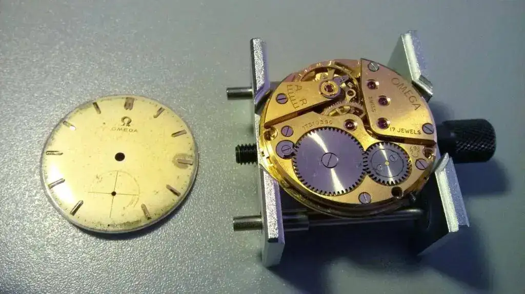

Esto es lo que queda del calibre donante: las agujas del de mi padre, la esfera está tocada pero me gusta, el calibre tiene mal la raqueta y la espiral que son del de mi padre y además le falta el tornillo del pitón de la espiral, los tornillos que sujetan la esfera, los de sujeción a la caja y la tija está rota.
El corazón es precioso pero no late

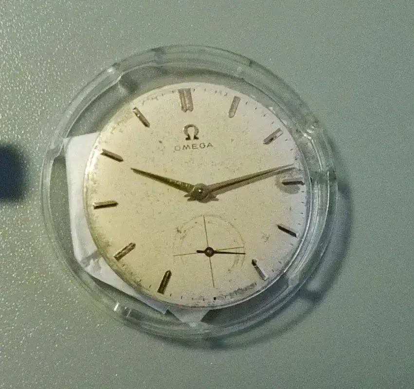

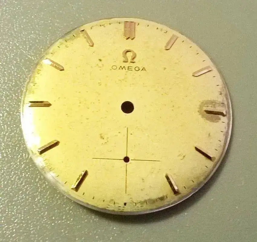

La esfera le he limpiado con goma de borrar muy blanda ya que está bastante tocada pero he podido quitar las feas marcas que había dejado la aguja de los segundos :D y sin cargarme nada.

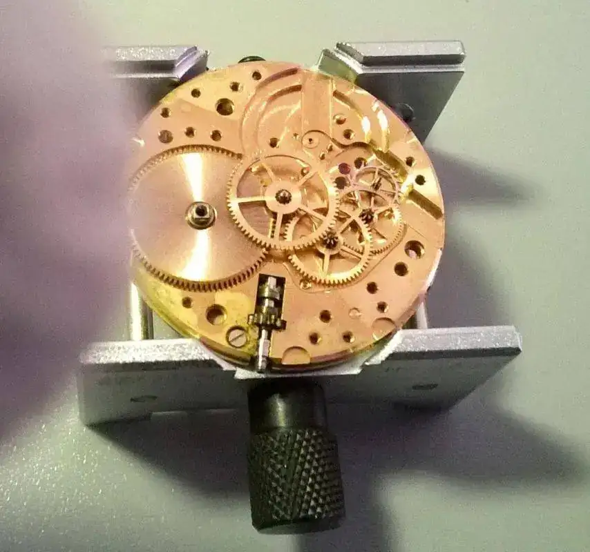

Aquí ya sin volante ni áncora y con los problemas a la vista...

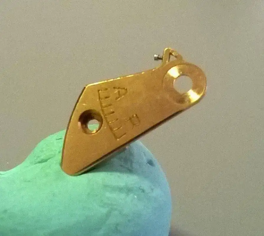

Aquí parte de los problemas, como veis la raqueta que tenía el reloj de mi padre estaba rota y customizada, lo malo es que no tengo recambio por lo que irá tal cual. Lamento no haber sacado fotos de la espiral, es tipo Breguet y estaba "liada" tras unas cuantas horas a base de pinza y destornillador conseguí darle una forma parecida a la que debía tener. Fueron horas ya que la tuve que montar y desmontar varias veces hasta conseguir que no rozara en ningún sitio, que pasara por la raqueta y diera vida al difunto :-P.

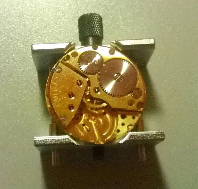

El tornillito de marras, sacado de otro calibre y para poder meterlo al final tuve que hacerle un nidito de Rodico para poder sujetarlo mientras le daba al destornillador.

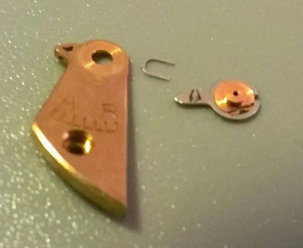

Esta se portó muy bien y no me dio mayor problema, sin embargo me encuentro el tornillo del rochete pasado de rosca por lo que tendré que buscar uno.

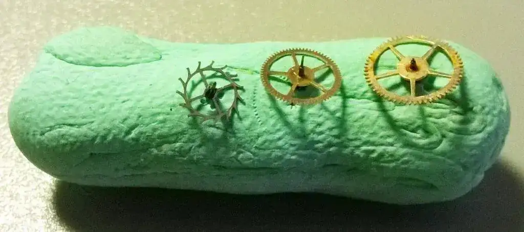

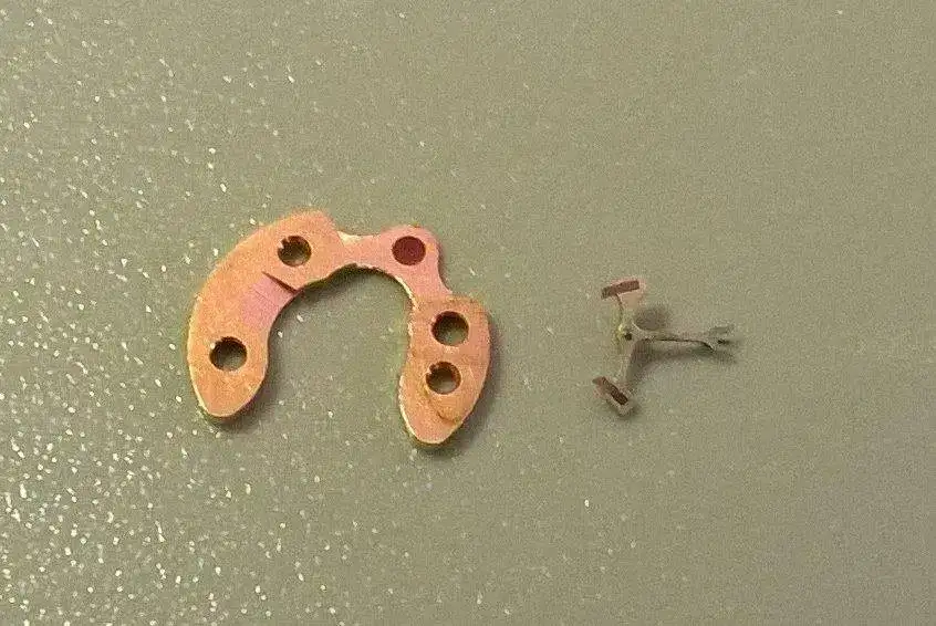

Tres de las chicas, la cuarta estaba áun en su sitio.

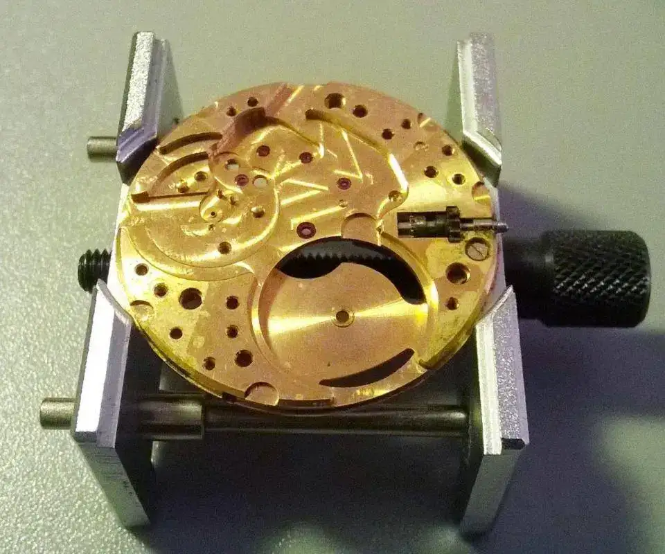

Aqui ya todo desnudito, tras una limpieza y rascar algo de oxido, aceitamos y montamos

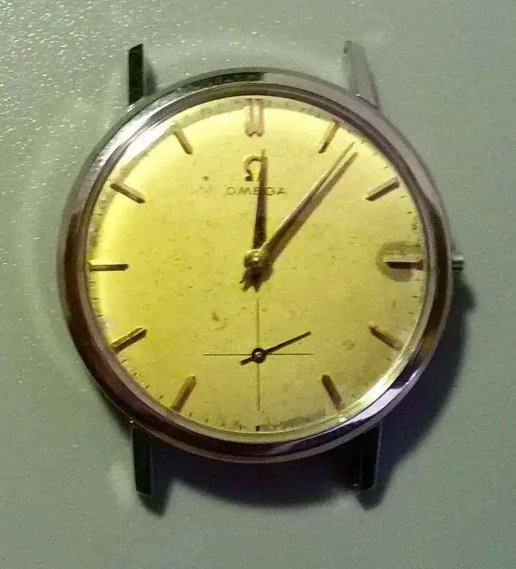

Limpito, montado y con el tornillo de rochete de un AS 1130, lo siento pero no había otra cosa y sirve.
Para llegar a este punto tuve que demontar de nuevo medio calibre :-(( para ver si estaba bien encajado el eje volante, habia quitado el contra-pivote del incabloc de arriba y....al volver a colocarlo se me cayó dentro del calibre quedandose tranquilamente metido debajo de la rueda de escape :whist:: Los tornillos para la esfera y sujetar el calibre a la caja también los donó el pobre AS 1130. El resultado aquí con su corazoncito latiendo:yhoo::
Al final el reloj funciona, aún no sé si adelanta, atrasa o qué ya que no me ha llegado la tija y no lo he probado, pero está vivo y vuelve a ser un reloj que es lo que me importa. Cuando esté completo y pueda cerrar la tapa trasera...intaré hacer una presentación con buenas fotos :D
