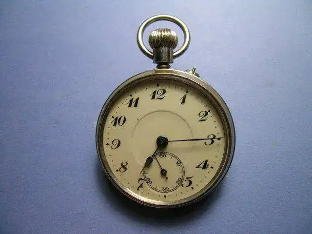

Hoy me ha llegado un reloj de bolsillo que gané en subasta de ebay por algo mas de 10 euros. Viene de Escocia y el mismo vendedor lo anunciaba como "reloj sin nombre".
El reloj está bastante decente en su acabado exterior:

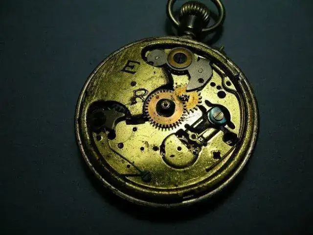

El calibre no es para echar cohetes, aunque los he visto peores:
Y la trasera, siguiendo su condición de reloj barato, mas espartana no puede ser:
El volante se mueve libremente y sin holguras y la espiral tampoco tiene defectos apreciables. Estoy seguro de que este reloj saldría bailando alegremente si no fuera porque no puedo darle cuerda. Debe tener el muelle real suelto o roto porque apenas le doy tres vueltas a la corona se oye un "clac" y se vuelve a quedar sin fuerza.

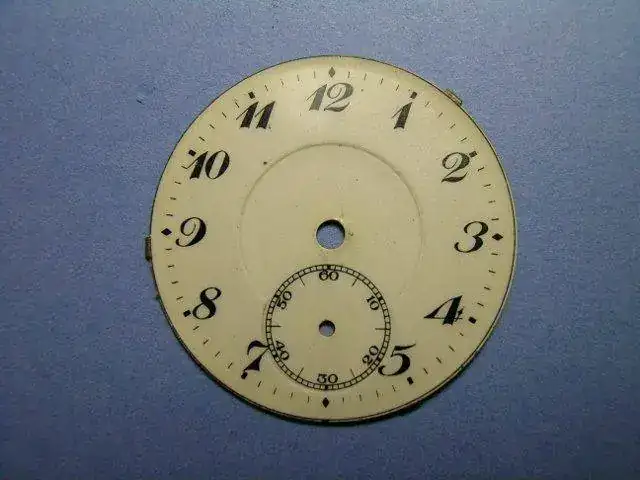

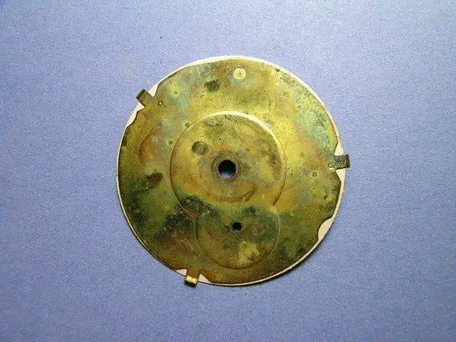

La esfera, de cartón plastificado sobre plancha estampada.

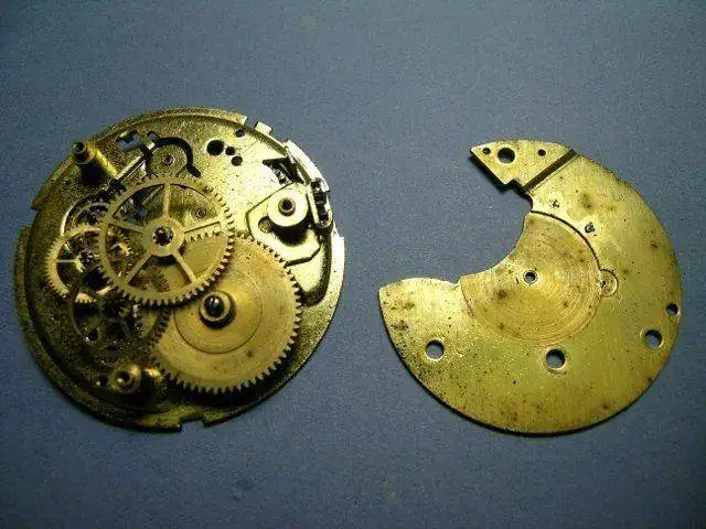

Lo primero que nos encontramos tras la esfera. Que susto.:nea:

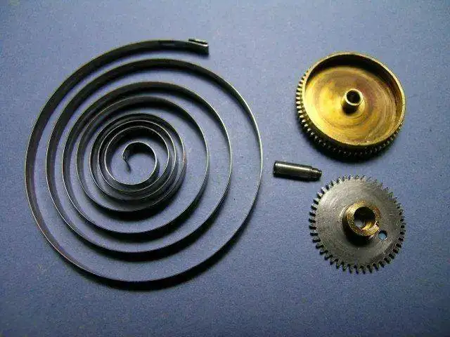

El curioso sistema que lleva el cubo. Igual o muy similiar al del EB 8800. Además de limpieza el problema del reloj era que no aguantaba la carga del muelle por estar la chaveta del cubo hundida. El muelle, mas que real blindado. No tengo estrapada así que los coloco a mano. Para colocar este, antes me pase un poco por el gimnasio.::bones::

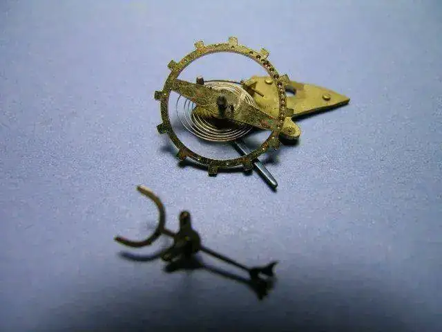

El puente del volante también es el del áncora. Para colocarlo equilibrismo sobre la cuerda floja ::bye::

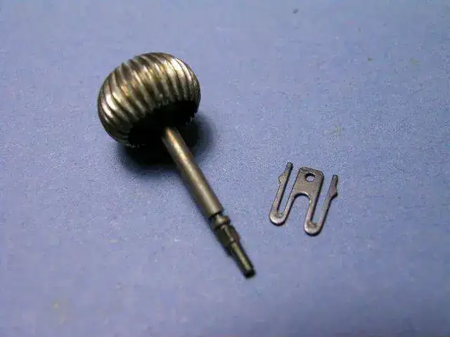

La corona y tija, sujetas por una chaveta.
Despues de una limpieza, engrase suave y reparación del cubo el reloj vuelve a latir con normalidad ::dnz::
