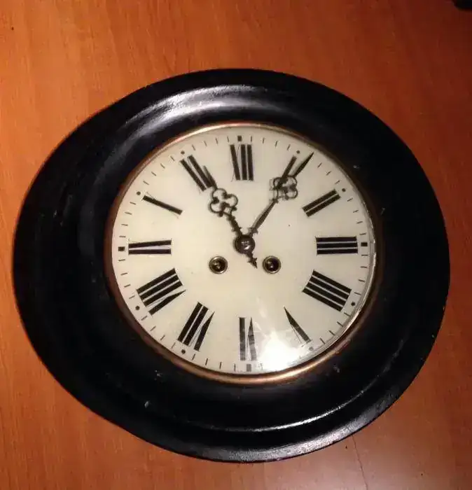

La verdad es que no tengo ni idea de relojeria pesada, este es reloj de mi bisabuelo que llevaba un montón de años guardado en un desván, no se de que año es ni la procedencia ¿Que me podéis decir de el? ¿Es bueno? parece que tiene soneria o al menos suena como si la tuviese al manipularlo ¿Vale la pena arreglarlo? no he podido comprobar si marcha bien no tengo las llaves para darle cuerda

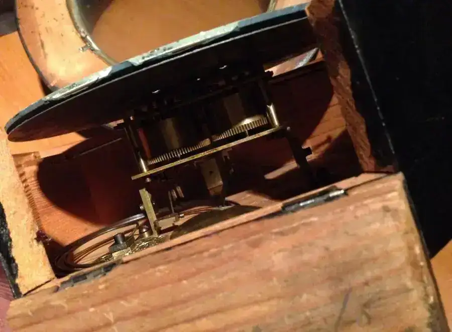

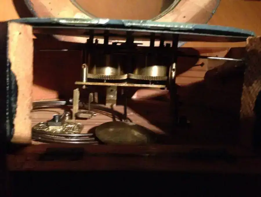

Siento la calidad de las fotos y no poder enseñar el mecanismo bien, me da reparo desmontarlo de momento.

Es un Big Ben te da las horas en punto y las medias.
No se que maquinaria tiene pero seguramente sea una de fabricacion alemana.
Me puedo equivocar pero sera de los años 30 mas o menos o incluso mas moderno.
Necesitara una limpieza, ajuste de centros y engrase para funcionar, eso si no tiene nada roto como algun cubo,o muelle.
Un reloj chulo que le dara un toque de elegancia a cualquier pared.:ok::
En un bonito reloj de los llamados "ojo de buey". Parece llevar una maquina tipo "paris" con soneria de horas y medias sobre un gong.
Habria que ver la maquina para aventurar una fecha ya que todavia se siguen fabricando de ese estilo.
hola coincido con el compañero jrmartin es un ojo de buey maquina parís fabricación francesa sonería a horas y medias, creo que a este modelo de caja ( circular ) se le llama de oficina, la medida de la llave probablemente sea del numero 8

Hola , efectivamente es un ojo de Buey, posiblemente con dial de cristal, no llego a ver las fotos bien pero seguro que es de cristal, lel mecnismo del reloj por el tipo de barriletes seguro que es un movimiento frances ( tipo Paris) del siglo 18, mediados , mas bien finales. Posiblemente de contadora, osea de horas y medias, pero sin ser sincronizadas.
En cuanto a la soneria no es bin - ban , es un reloj con un solo golpe sobre un espiral denominado Bordon.
Es un reloj que una vez nivelado e instalado en condiciones y aprendiendo algunos trucos de puesta en hora y nivelacion, funcionara bastante exacto y bien .
A disfrutarlo amigo, es un trocito de la historia relojera.

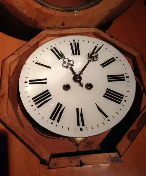

Efectivamente e podido ver ahora con mejor calidad que la esfera, Dial que hay quien gusta decir, es de cristal, CUIDADO, es superfragil y se puede partir facilmente.

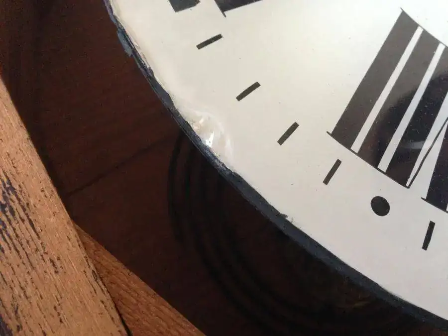

Efectivamente el dial es de cristal y tiene algún picotazo, pero nada que se vea sin la tapa abierta.

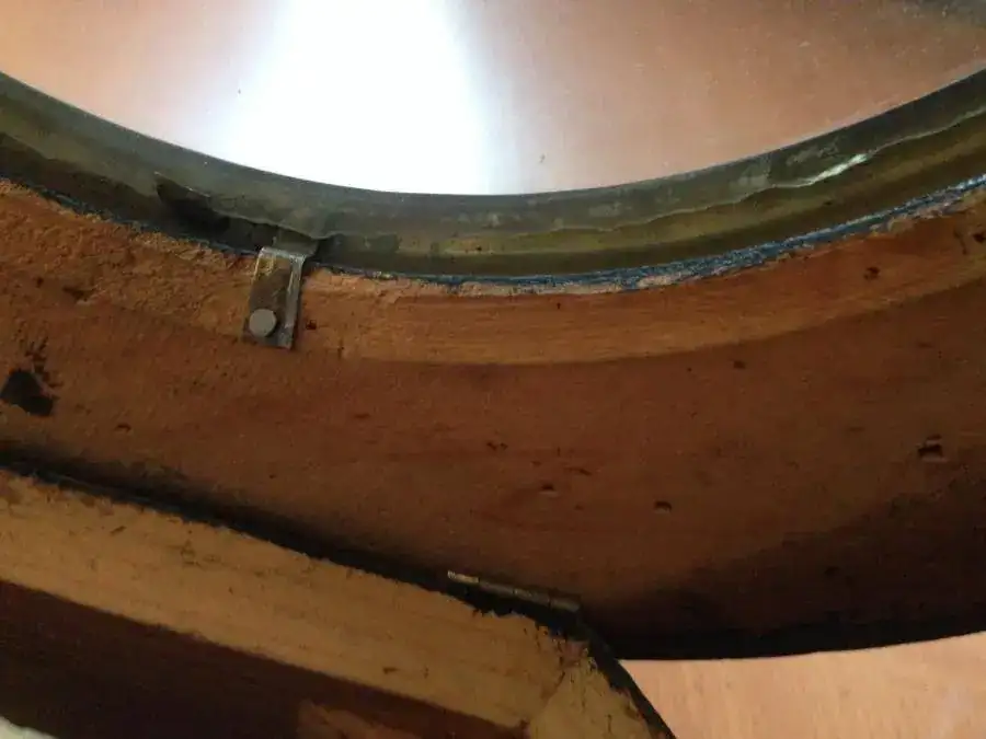

Me llama la atención la forma abombada del cristal y el borde así acabado, no conozco las técnicas antiguas, pero parece que lo hallan cortado con tenazas

Bonito reloj. Yo no le cambiaria nada, pues esta muy bien conservado.
Hace unos dias restaure uno muy similar al que le puse un cristal bombe (entre otras cosas) pues se rompio el original y costo 90 € puesto en España.
El que yo restaure tenia un movimiento Kiezle, pero son frecuentes tambien con movimiento paris cuadrado, paris redondo y morez pequeño.
