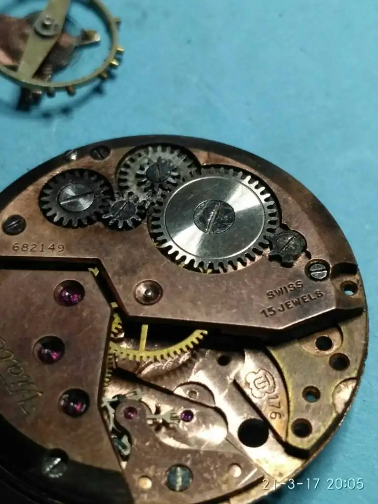

KIKEMORGAN;6716472]Unitas 176?
Creo que SI KIKEMORGAN :clap:. Yaya relojero.

Yo optaría por avanzar un poco en la linea de fabricación y me iría a la 6310 que tira más para los 70, como el estilo del reloj.
De echo, el pulsador del tirete no es de tornillo, sino de pulsador, así que es mucho más actual que la mítica 176.
Lo habia pensado como posibilidad. Podrías estar en lo cierto. Mira el logo, en el mismo sitio que el de marras.

Mañana reviso todos los movimientos que mencionáis a ver si encuentro el que es definitivamente y, de todas formas, creo que voy a comprar la llave para abrir relojes (¿alguna recomendación?), entiendo que una vez entras en el mundo vintage de vez en cuando tendrás que abrir uno para este tipo de cosas.

Sí señor, tienes toda la razón. No me había fijado en el detalle del pulsador.

Confirmado: Unitas 6325
http://www.ranfft.de/cgi-bin/bidfun-db.cgi?10&ranfft&2&2uswk&Unitas_6325

De hecho, me ha servido para fecharlo más por 1965 que por 1970 y sacar algo más de información de él. Cito googletransleiteando (
"Wehrmachtswerk AS 1130 o Unitas 6325
La denominación "Wehrmachtswerk" no tiene nada que ver con la Wehrmacht alemana en este caso, sino que describe un trabajo redondo de 13 líneas. 13 líneas es la medida de un antiguo relojero y dice que el movimiento tiene 29,33 mm de diámetro. Los movimientos de este calibre tenían una buena tasa de precisión y la robustez necesaria para el uso militar. Independientemente del ejército, estas obras se llamaron "Wehrmachtswerk".
