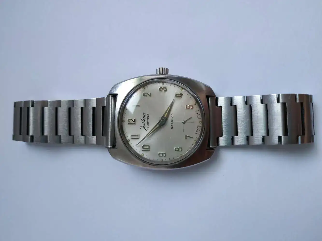

Buenos días a todos,
Recientemente he heredado dos relojes de mi abuelo. El primero de ellos (y que tiene pinta de ser el más nuevo) es un Justina.
Lo único que sé sobre él es lo que pone en él mismo:
  • Marca Justina
  • Swiss Made
  • 17 jewels
  • Incorpora tecnología Incabloc
  • Resiste 3 ATM
El cristal parece de material plástico y los puntitos de las horas parecen como corroídos. No me extrañaría que fuese el material luminiscente que se haya estropeado con la humedad o algo así (en la casa de mi abuelo no había humedad, había HUMEDAD).
Investigando un poco sobre la marca, he visto que es española, antigua, relativamente decente para sus precios y que ha quebrado recientemente.
¿Alguien me puede aportar algo más de información?
He visto por ebay algún reloj igual, pero de 15 joyas (escrito tal cual en español, en el mío pone jewels en inglés) en lugar de 17.
Acepto todo tipo de consejos y sugerencias, es el primer reloj mecánico que tengo en mis manos :)
Gracias por todo.
¡Un saludo!

Buenas tardes
Enviado desde mi cacharro utilizando chapachac dice Pro
Agujas “dauphine”, indices arábigos. El armyx parece solido. Una foto del calibre ayudaría. No conozco la marca [emoji15]

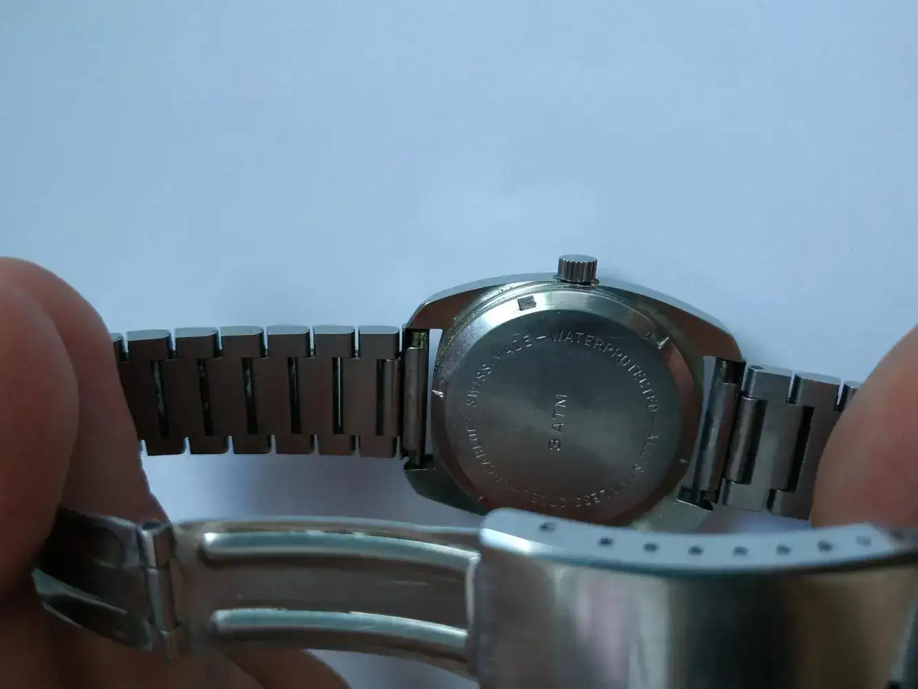

Mejor no lo abras. Se utiliza una llave jaxa, cualquier relojero la tiene, pero es mejor abrirlo con cuidado para no marcarlo, como ya lo tienes.
El calibre que monta, intuyo, será cualquier ebauche de la época de la década de los 60, y lleva incabloc que lo hace más resistente a los golpes.
La letra T que tienes antes y después del SWISS MADE, te indica que las agujas llevan tritio como lumen, así que hay que tener cuidado, sobre todo de no metertelo en la boca, o chuparte los dedos después de tocarlas.
y no le vendría mal un lavado a fondo para limpiar armis y caja, que se ven un tanto sucias.

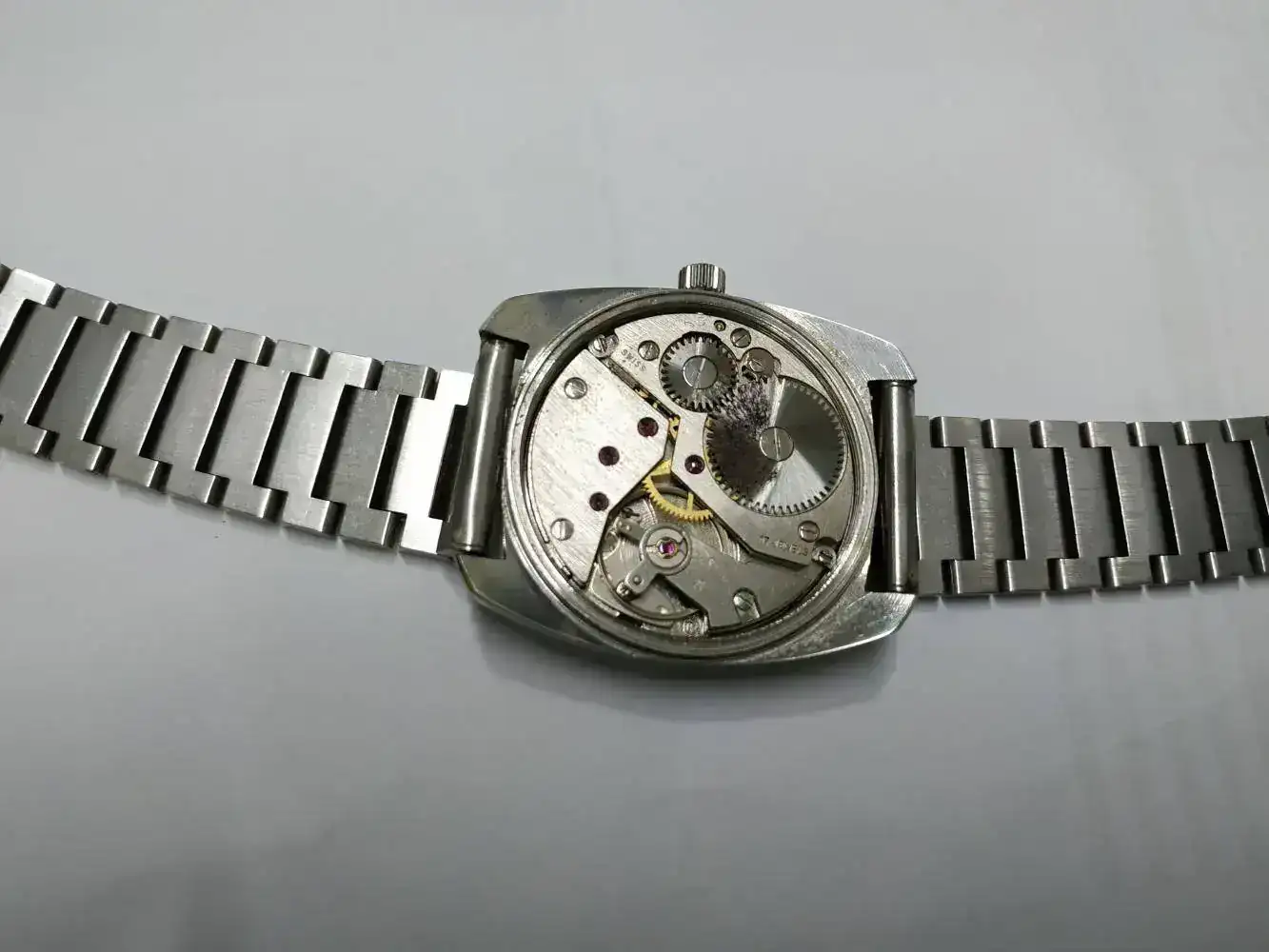

Hoy he dejado el reloj en la relojería Quiroga y le he hecho una foto sin la tapa:
El reloj funciona estupendamente, pero mirad qué bonita mancha de óxido tenía... Menos mal que mi gen de ingeniero me ha gritado que a una máquina hay que hacerle los mantenimientos de forma preventiva, no correctiva ;-)
Me lo van a limpiar, lubricar y cambiar la corona. En la esfera le va a echar un ojo precisamente a la pintura luminiscente. En un principio no iba a tocar nada de la esfera, pero la pintura está deteriorada y me ha comentado que lo que puede pasar es que se suelte y quede suelta por la esfera. Le voy a comentar por Whatsapp lo del tritio, para que se ande con ojo.
¡Expertos en calibres, os invoco! ¿Qué movimiento es? Y me tenéis que explicar cómo hacéis para reconocerlos a través de una imagen, que me imagino que tiene que haber cientos...

El calibre? lo debe tener anotado por algún lado de la maquina, pero la foto no me permite verlo, suele estar bajo del espiral, alguno lo reconocerá sin necesidad de leerlo solo con verlo, yo no.

Creo que me he explicado muy mal :D
No se si se aprecia, pero la luminova de los puntos está en muy mal estado y parece una costra que está a punto de desprenderse, sobre todo en el número 1 (que justo tapa el reflejo, también es mala suerte).
Va a tocar lo mínimo imprescindible (y solo si hay que tocarlo) para que no se desprenda y quede bailoteando por dento del cristal. Vamos, que no debería de notarse absolutamente ninguna diferencia entre el antes y el después.
En lo de las esferas ha dicho lo mismo que vosotros, sobre todo para el otro reloj que le dejé (mucho más viejo). No recuerdo las palabras exactas pero en resumen "la esfera se puede arreglar, pero ni se te ocurra hacerlo, lo estropeas".
Y por cierto, según mis cálculos, debería de quedar menos del 5% de tritio :hmm:

Sigo con mis investigaciones de forma infructuosa: sigo sin saber qué movimiento es.
El relojero me comentó que es un FE, pero no me dijo el movimiento concreto. No lo he encontrado en Ranfft ni en ningún lugar de internet.
¿Alguno tiene alguna sugerencia de dónde mirar más movimientos FE?

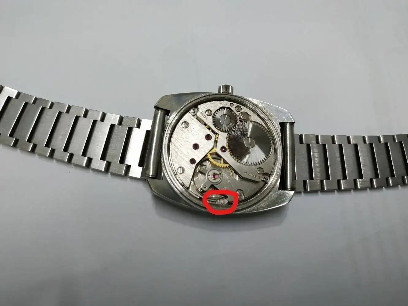

Aquí tienes la respuesta. Yo no logro ni ampliando definir el logo que se ve.
ábrelo o hazlo abrir y mira con una lupa. Si puedes aportar algún dato será mas fácil.
