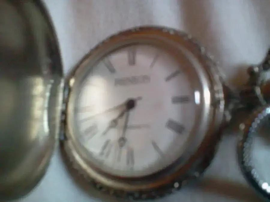

Os presento este reloj del que no he podido encontrar nada, funciona perfectamente y tiene escrito en la esfera RENSON Antimagnetic
Buenas noches compañero y bienvenido
Gracias por presentarnos este reloj y felicidades por su buena conservación. En mi pequeño portátil me salen las fotos muy pequeñas y estas además me salen borrosas. En todo caso me parece un reloj relativamente reciente, pero no me suena. Posiblemente RENSON se trate de alguna marca comercial que monte algún calibre suizo tipo "genérico". Me imagino algunos posibles, pero para dar en el clavo tendrías que abrir la tapa del fondo con una navaja, con cuidado por alguna ranura que encuentres, para ver de que mecanismo se trata, si es que deseas conocer algo más.

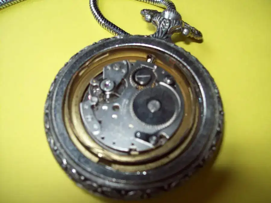

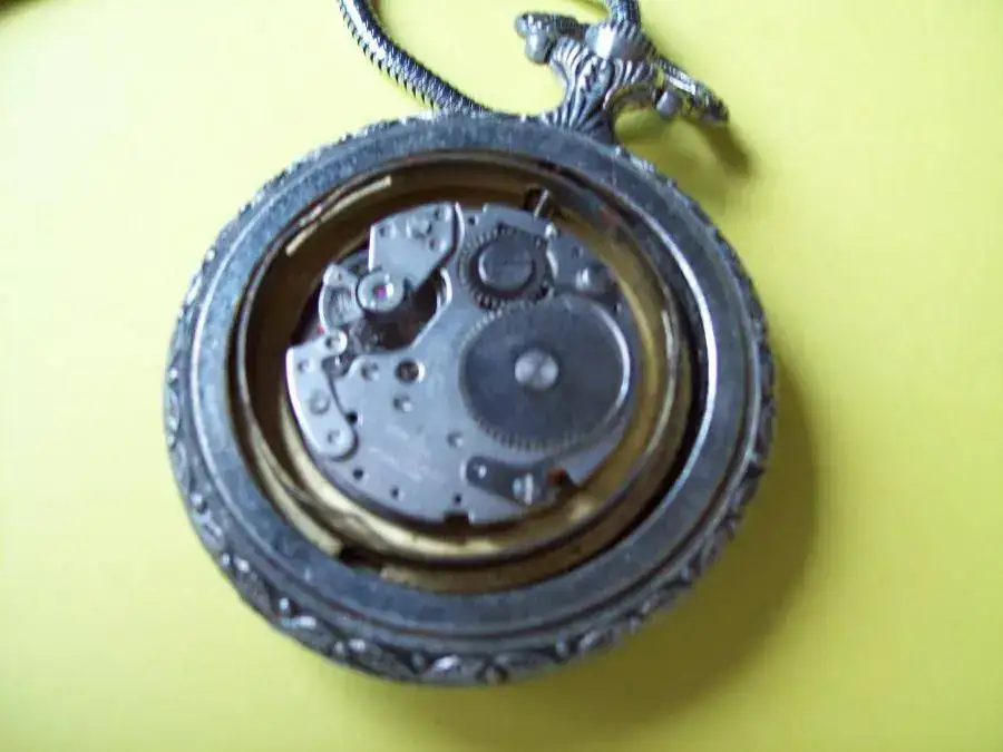

Bueno pues aqui van unas fotos de la maquinaria.
Tiene las siguientes inscripciones
"NINO CORP"
"ASSEMBLED IN HONK KONG"
"ONE JEWEL INCRUSTED"
Buenas noches ea1ihz
No veo bien las fotos, pero me parece un calibre BFG, en concreto parece el 866. Yo he usado muchísimos de estos y presentado varios iguales y otros similares aquí en el foro.
Es un calibre sencillo, de base Roskopf, pero que da muy buenos resultados con un coste calidad precio bueno. Es de escape de áncora de clavijas y no tiene rueda de centro, la lleva en el barrilete del muelle real.
