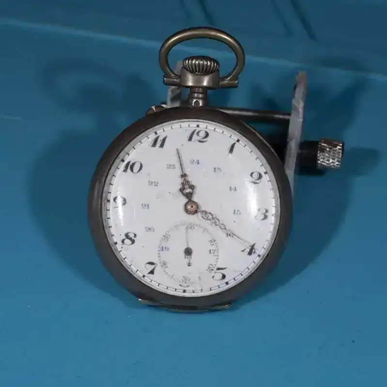

Hola a todos!!

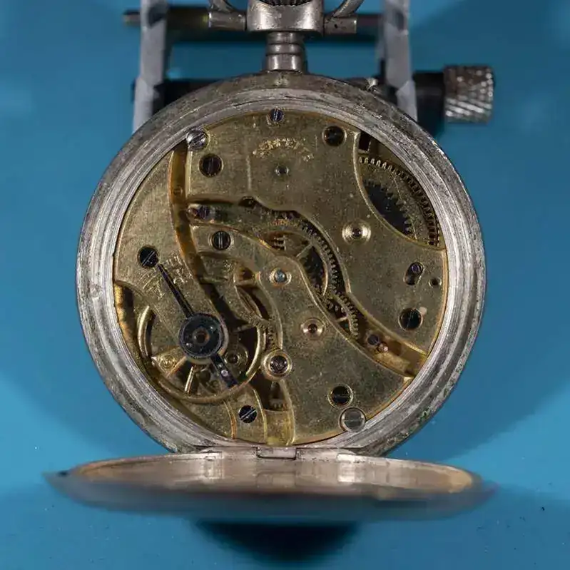

Mientras tengo algunas piezas con óxido del calibre F H F 72 en vinagre me he puesto con el reloj de bolsillo mi abuelo paterno:
Un reloj sencillo, sin muchas florituras, pero que no recuerdo haber visto funcionando nunca (en cambio el de mi abuelo materno si funciona)
Ese reloj no recuerdo haberlo visto nunca en manos de mi abuelo, aun que puede que lo usase de joven... la cuestión es que me he decidido a desmontarlo para ver si daba con el problema.
El muelle de carga no tiene problema, pués se le puede dar toda la cuerda.
El calibre es tosco pero bonito y lo que mas me ha llamado la atención es que no tiene áncora y su función la hace el eje del volante directamente sobre las palas de la rueda de escape... como soy nuevo en esto me ha parecido de lo mas curioso... supongo que para vosotros no es ningun descubrimiento e imagino que este sistema tendrá su propio nombre.

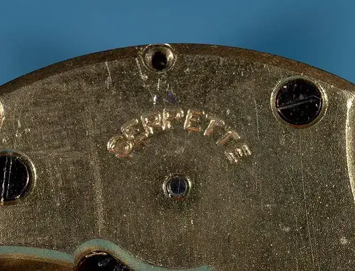

Este nombre está grabado en la parte de arriba:
SERPETTE
No encuentro nada en relación a esta marca de calibre.... si es que es la marca!

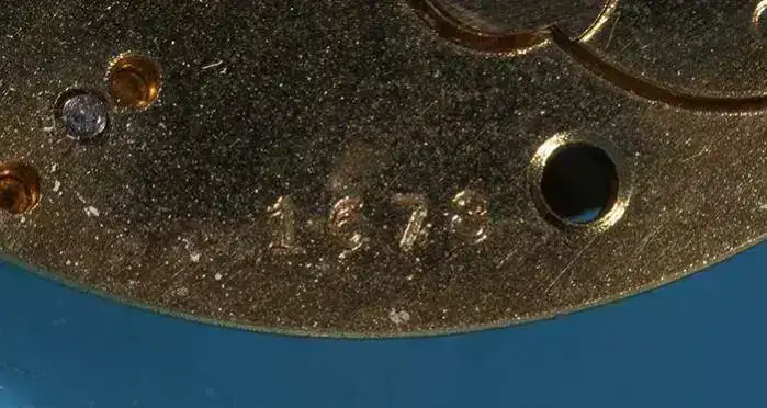

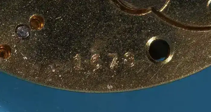

y en el lado del dial aparece este numero:

Es un escape de cilindro
Veo un escape de cilindro y ya me empieza a venir psoriasis :)
Vaya!! que complicado parece! no conocía ese sistema... como muchos otros, imagino! lo que tiene ser novato...
Pués parece que sobre 1720 un tal George Graham mejoró y puso en práctica este sistema que había inventado su maestro en 1695... parece que sobre 1950 dejó de usarse definitivamente... así que no se cuantos años tendrá ese reloj, pero seguramente mas de cien..... ¿no?

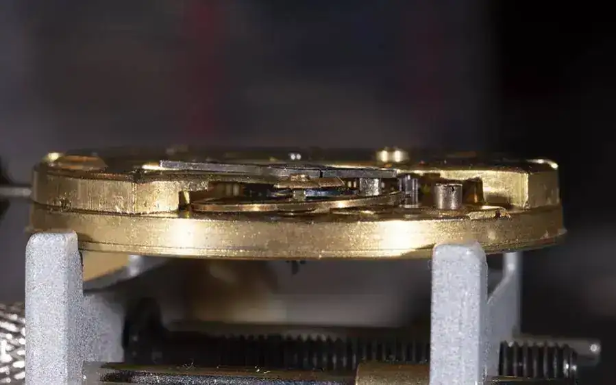

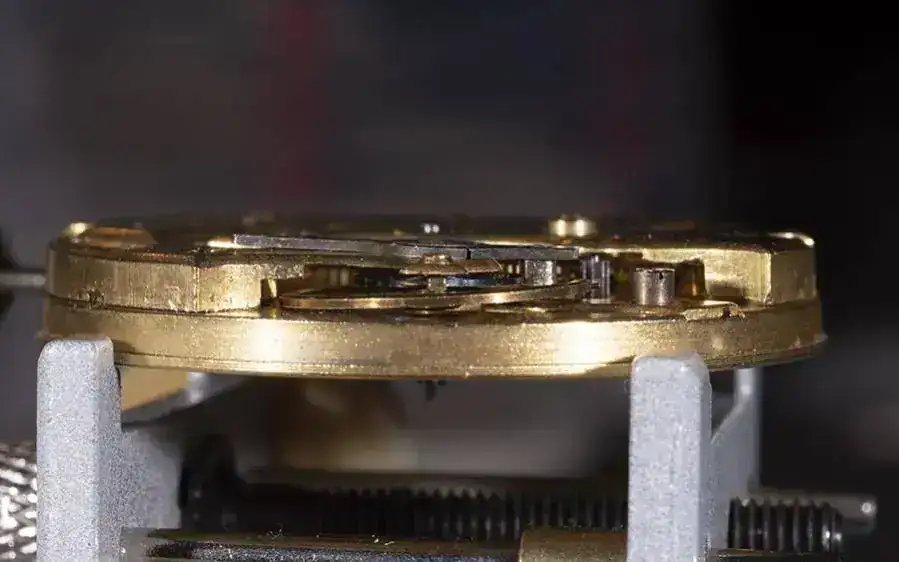

En fin... la cuestión es que enseguida me he dado cuenta del problema... y es que el volante está muy suelto y además parece que está un poco doblado, parece como si hubieran querido apretarlo un poco entre los rubies doblando el puente de volante a saco.... pero aun así está muy suelto, a ver si se aprecia en esta foto la salvajada de doblar el puente:
Puede verse que incluso está levantado el brazo regulador, me temo que está roto algún extremo del eje de volante.
Aun a sabiendas de que el estropicio es grave he desmontado todo, limpiado y engrasado y sin el volante puesto todo gira muy suavemente al darle cuerda, pero evidentemente con el volante puesto no funciona... que por cierto me ha costado sudor y lágrimas poner el volante en su lugar.... al darle un empujoncito con la punta de un aceitador se pone a funcionar un par de latidos y se para porque la holgura del volante es enorme.

Ese volante tiene un pivot roto. Necesitas un volante, o un eje completo de algun volante donante que tenga la espiral mal.
