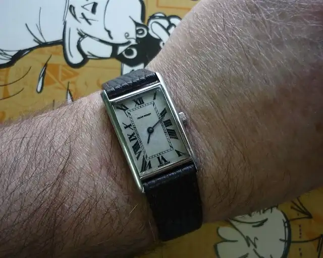

Este lleva la marca y el Swiss pegados y se nota en las fotos, pero a simple vista mucho menos

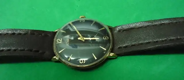

Este no era negro, pero me apetecía. La correa también la hice yo...

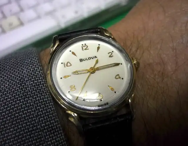

Este es uno de los que me dejó más satisfecho. También el que me dio más problemas...

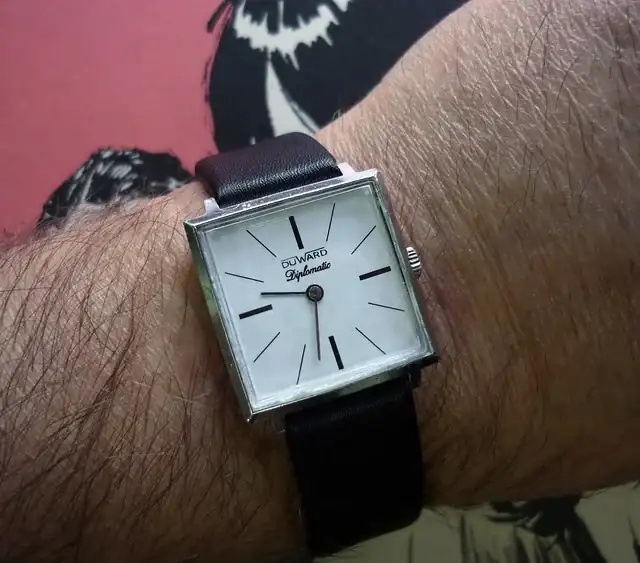

Este estaba completamente desconchado. Fatal. El dial está hecho en papel y pegado. Luego una capa de esmalte protector que además le da la pátina vintage.

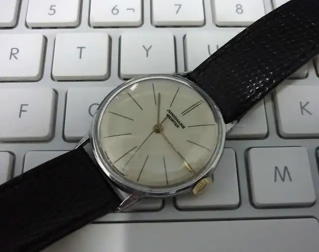

Y aquí el primero que hice. Era de mi padre. La esfera original era metálica, mucho mejor que el blanco, pero estaba muy muy oxidada.
Las agujas son las dos azules ahora. Cuando hice las fotos aún no las había pintado.
