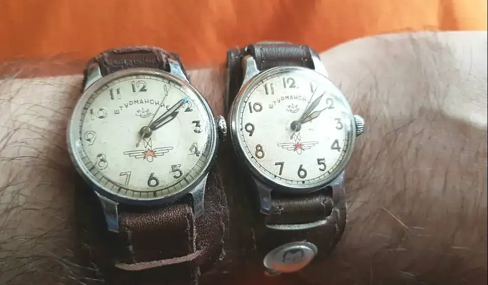

Gracias por la foto Arturo, el calibre es completamente original (se diseñó a priori, expresamente para este reloj y deduzco que la tapa trasera, lisa y a presión debe serlo) y respondiendo a Roberto, esa corona es característica de estos primeros modelos (fácil de manipular por su tamaño) que se construyeron entre 1949 y 1954(año en que se datan los primeros Sturmanskies 17J como el que llevó al espacio Gagarin. Las agujas son de un azul precioso (en este caso originales) la segundera ha de ser larga (sobrepasar la primera línea del tren de segundos) y roja con su punta ligeramente doblada hacia adentro (la de mi unidad ya ha perdido casi toda la coloración, aunque la estrella del emblema de las fuerzas aéreas soviéticas aún se mantiene, así como la marca roja situada justo encima de las 12h y el dial tiene una rugosidad muy brillante. No es nada fácil de encontrar ejemplares 100% auténticos ya que actualmente se cotizan muy bien (entre 500 y 1000e)

Gracias Miquel, la verdad es que es un relojazo para mi gusto. Me ha gustado todo, especialmente me ha llamado la atención el tamaño de la corona (aún pensando en herramienta aviador, con ese diseño de caja-esfera no se acostumbra a ver ni que sea porque se han tenido que sustituir por otras) y por ello preguntaba. Las agujas son increíbles, y su estado actual y colorido me hacía dudar sobre su origen, y hasta de ser añadidas me parecerían un acierto rotundo, pero sabiendo que son originales con más motivo paso a admirar el modelo y esa época rusa.
