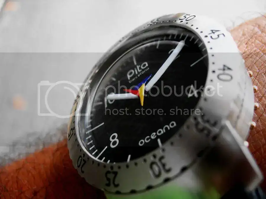

Pita en su reloj de buceo tiene una especie de segundero tipo aspas, que es de varios colores, de modo que ayuda a notar la profundidad porque las agujas van desapareciendo (según tengo entendido).
Efectivamente,
Es este modelo. El "segundero" son tres "agujas", que forman una especie de hélice con tres colores distintos rojo, amarillo y azul. Por tanto primero "desparecerá" el color rojo, luego el amarillo y por último el azul, según a la profundidad a la que estés.
O sea un profundimetro en plan mecánico ;-)
Efectivamente,
