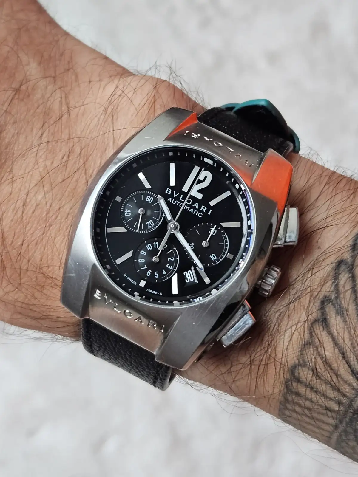

Nunca llegué a presentar mi Bulgari. Lo compré en el foro porque lo vi bonito y extremadamente barato, pero el keyless works iba más duro que abrir un tarro de espárragos con las manos mojadas. La necesidad de servicio y el hecho de que es un reloj difícil de "correar" (ahora veréis por qué) hicieron que chupase mucho banquillo... hasta ahora. De hecho lo llamo "el perdonado" porque lo puse en venta, pero cambié de opinión porque en realidad este reloj lo vale.

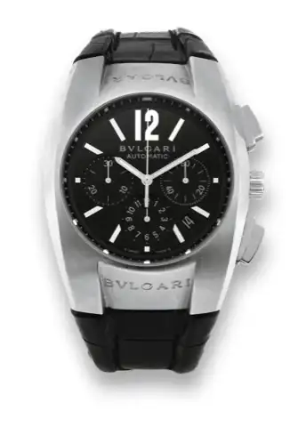

Se trata de un Bulgari Ergon crono. La serie Ergon de principios de los 2000 iba enfocada en la ergonomía, de ahí su nombre. Estaba pensado para llevarse con brazalete o con correas muy específicas.
Esas correas son caras y difíciles de encontrar. Llega al absurdo que la correa cuesta más de un 30% de lo que vale el reloj.
En definitiva los Ergon fueron un fracaso comercial y en consecuencia una tirada corta. Hay muy pocos. Además, aunque no he encontrado el precio, parece que rondaban los 4500 euros en la época.
El movimiento es un crono modular ETA 2894-2 que lejos de ser un infierno hacerle un servicio como se dice, he tenido cero problemas en encontrar quien lo haga en un mes y al precio más o menos habitual, unos 500 euros, y va perfecto.

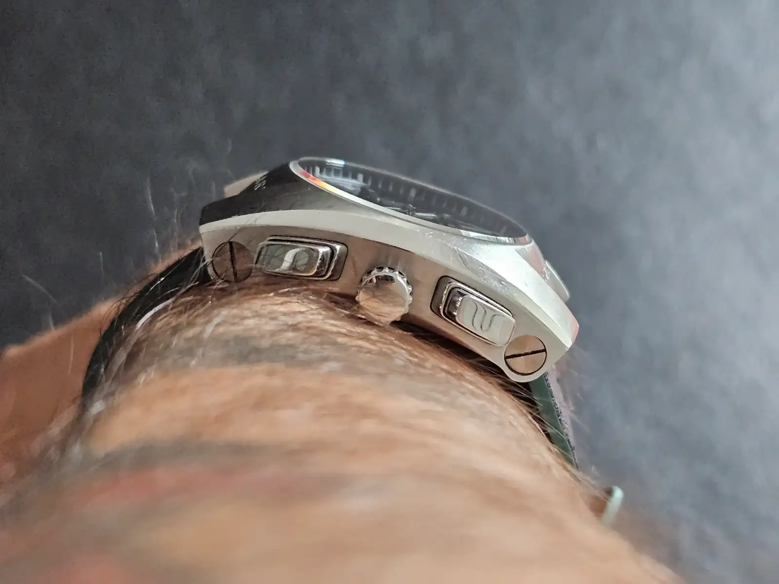

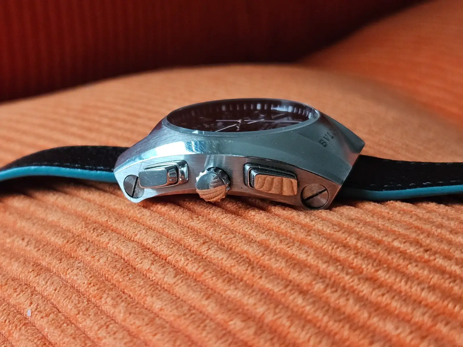

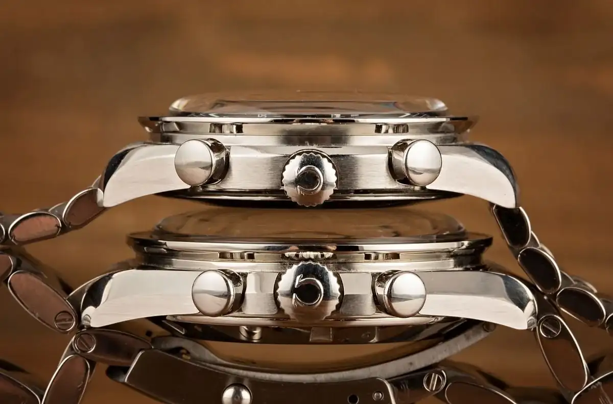

Como el módulo cronografico va montado encima de un excelente 2892, los pulsadores y la corona quedan en diferentes alturas. Esto es algo que se ve más claro en los speedmaster reduced
Os dejo una foto de internet donde se ve claro, el de arriba es el modular
El diseño de Bulgari me parece magistral porque el meter unos pulsadores grandes e inclinados se disimula mucho la diferencia de altura que comento.
También me parece ideal como los pulsadores acompañan a esa caja curva que abraza la muñeca. Es cómodo. Mucho!
Otra gran ventaja de usar el 2894-2 acompañado de la caja curva es la poca altura de caja que tiene para ser un crono automático. La curvatura disimula una altura que ya de base es inferior a la de un Valjoux 7750. Decir que además el calibre de Bulgari es grado top, y que este crono aunque modular tiene rueda de pilares.
Vaya, puede que no sea mítico, pero sigue siendo un calibre potente y con sus ventajas, de ahí que se usase tanto.

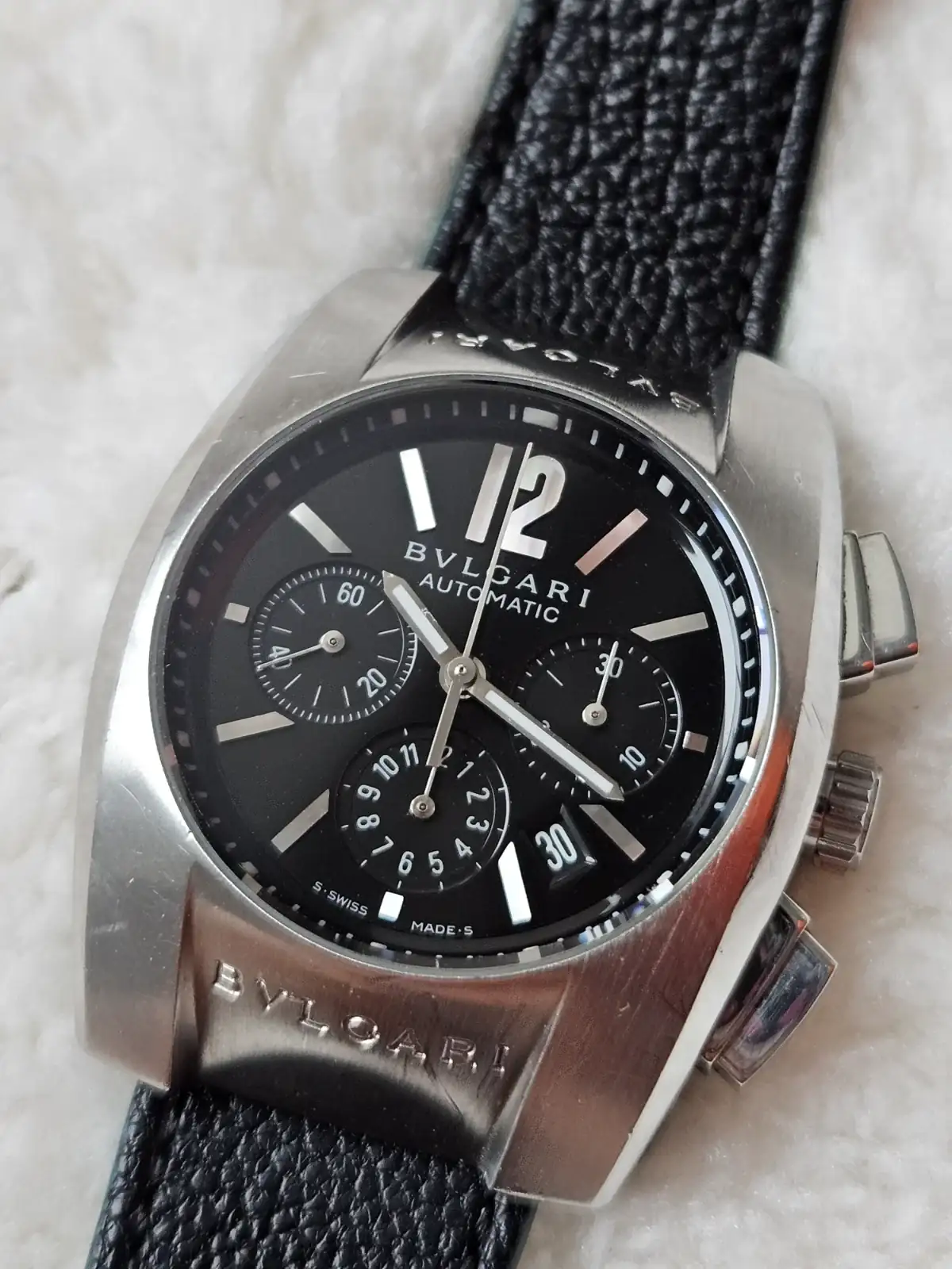

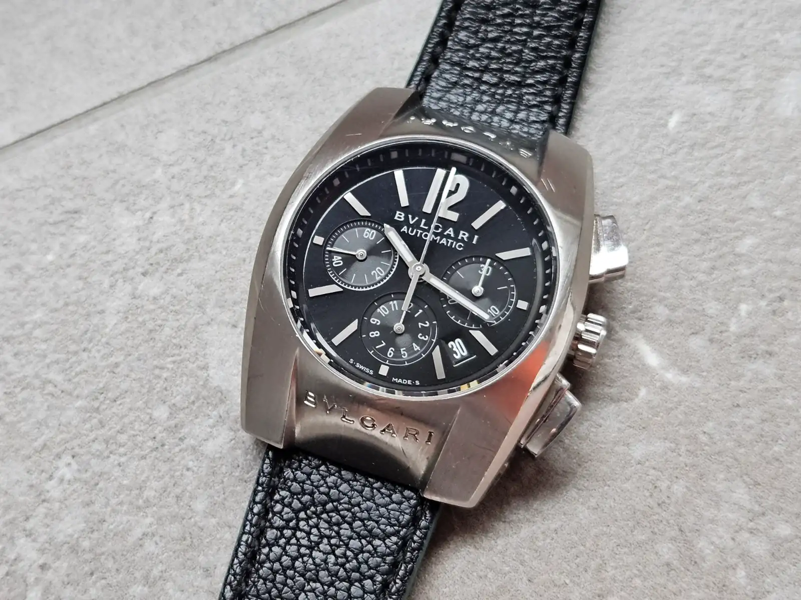

Continuando con el en mi opinión magistral diseño de caja, decir que según encontré la caja es in house, diseñada y fabricada por Bulgari para estos Ergon, lo que la hace rara, escasa y bastante exótica, se trata de un diseño tonneau, cepillada en su totalidad salvo dos franjas pulidas, y con esas dos áreas centrales que descienden como el capó de un deportivo. Veo en este diseño de caja inspiración automotriz.
Mi unidad está sin pulir, arañada, pero conservando sus aristas.
El otro punto interesante es el dial, de extraordinaria calidad. Tiene todos los elementos que yo considero que hacen que un reloj parezca caro:
-La ventana de fecha escalonada en lugar de un simple recorte
-Los índices rodiados, lo que le da un light play espectacular. Imposible de mostrar en foto aunque fijáos como algunos indices tienen más brillo que otros, según como incida la luz
-Zafiro nítido, cristalino, sin reflejos raros, sin tonos grisáceos
- Agujas con un pulido perfecto
En fin por algo más de mil euros con el servicio hecho ya incluido en ese precio total, es un crono de gama alta con unos acabados superiores.
Es uno de esos relojes que lo ves en foto y dices "ña"... porque no es un icono, porque es raruno, pero luego en vivo y al sol dices coño, que bonito es, que bien hecho está. Y luego pulsas el botón de arriba y escuchas "clac" y echa a andar perfectamente la trotadora, gracias a esa rueds de pilares, y te das cuenta de que un crono mecanico es un crono mecánico

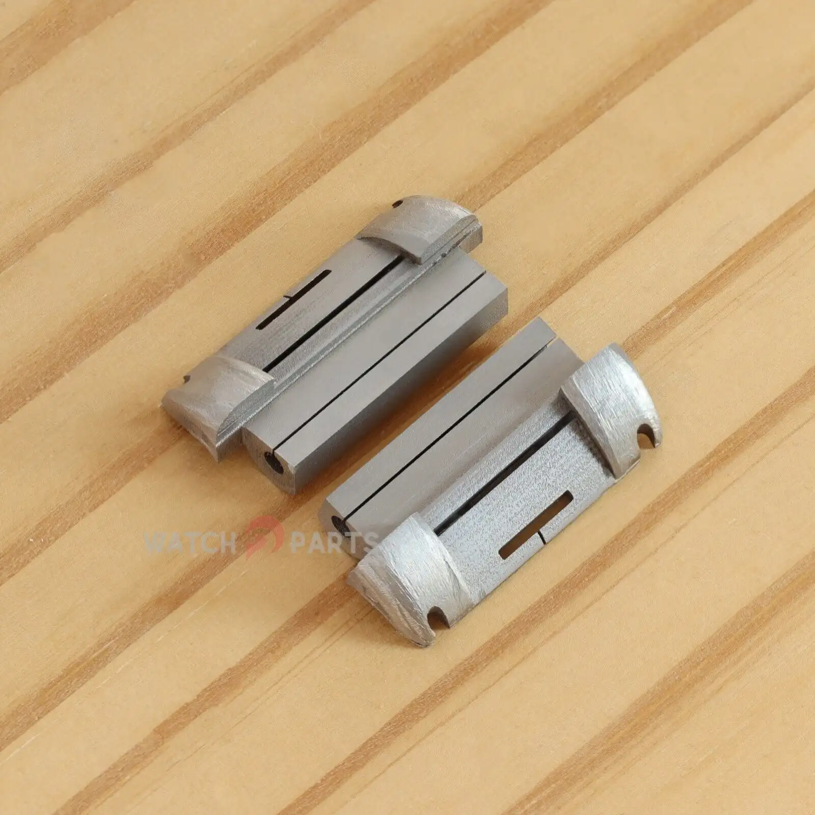

Como curiosidad leyendo tu post me he acordado de que hace unos meses buscando una correa de reemplazo para un Tissot vi unos inserts para Bulgari Ergon que no sé si podrían facilitar el acoplamiento de más modelos de correas.
No jodas, no sabía que existía eso!!
Voy a mirarlo bien a ver si valen al mio y demas pero pinta a que me acabas de hacer un favorazo tremendo Jose
Gracias!!

podría ser que esas piezas sean para construir la correa de cuero alrededor de ellas? como núcleo. pregunto desde la estupidez y la ignorancia 😅 siendo así las podrías mandar para alguno de los artesanos compañeros de foro. no cito nombres para no enmarronar, porque es un trabajazo.
