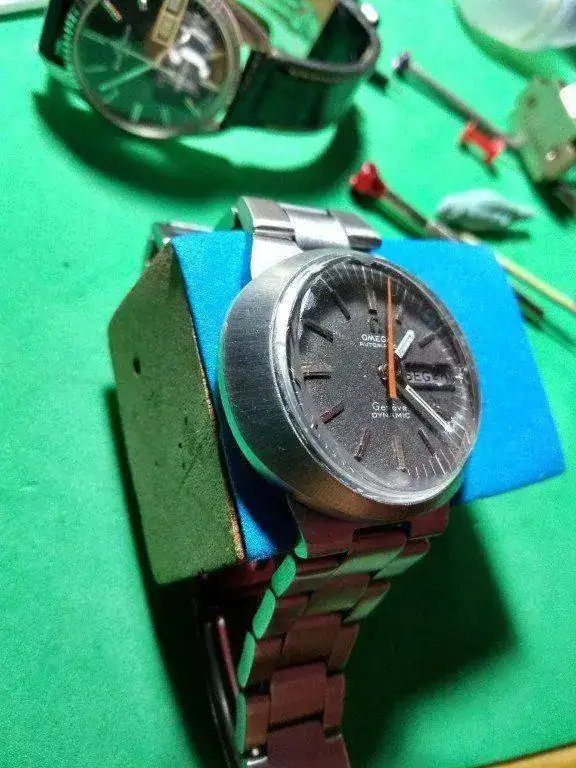

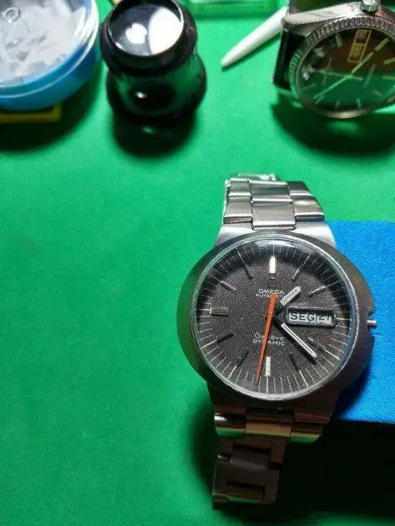

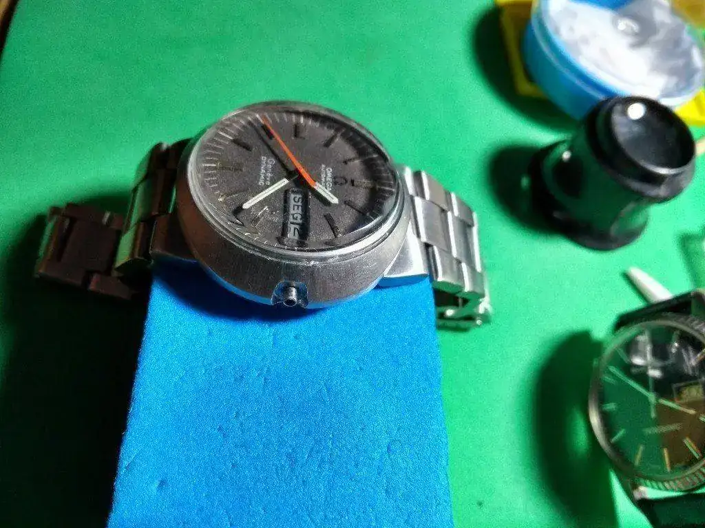

IMG_20180202_035203689_HDR.webpIMG_20180202_035211977_HDR.webpIMG_20180202_035234076_HDR.webp Asi llego , la caja aparenta conservar el cepillado original ? sera??

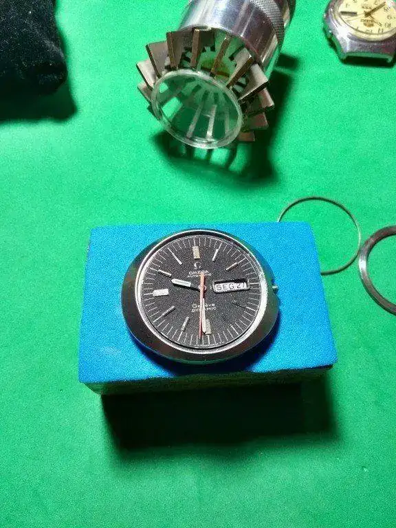

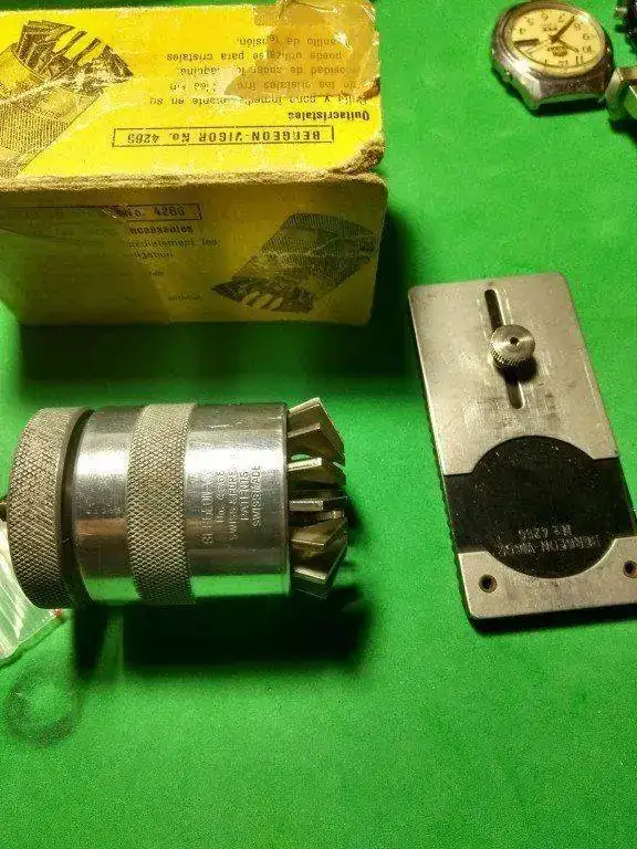

IMG_20180202_115912402_HDR.webp Preparando el pulpo para retirado del acrílico que ya no es original ::blush::::blush::
IMG_20180202_115949890_HDR.webp acrílico fuera , se aprecia el dial em color negro bien conservado

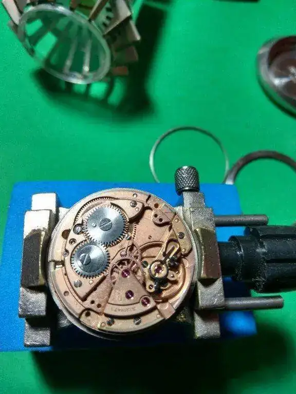

IMG_20180202_120025942_HDR.webpy lo que mas interesa , um bello y buen calibre 752 , (la versión day date del 565)
em buenas condiciones y como dije , funcionando .

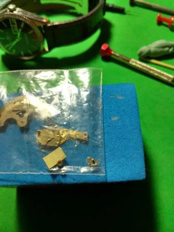

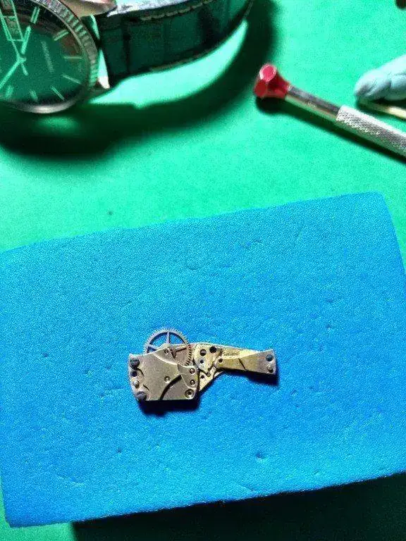

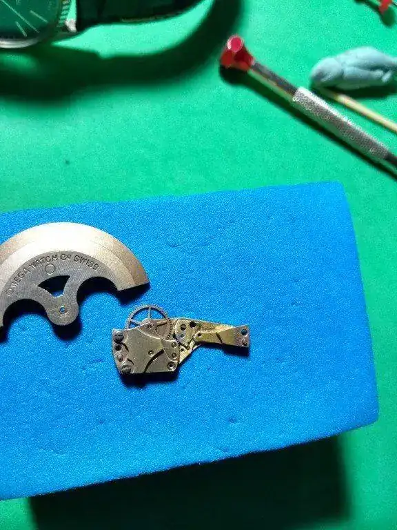

IMG_20180202_035332408_HDR.webpIMG_20180202_035401284_HDR.webpCuando dije "funcionando por increible que paresca " Era por esto
el rotor de carga automática simplemente estaba colocado em su lugar pero sin el eje 8o alguien alguna vez iso uma chapusa , soldo una chapita y aparentemente intento adaptar um eje :-((:-(( que ya no esta mas aqui .

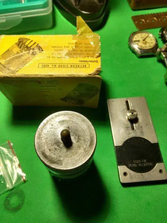

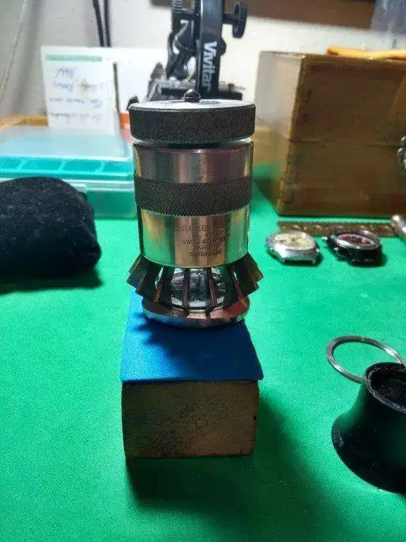

IMG_20180202_035532527_HDR.webp Por suerte solo falta el eje em el módulo de carga automática y de este tengo uno completo com su piñon y todo :yhoo:::yhoo:: Ahora lo que no tengo es la tija , que este caso le corresponde una bi-partida , ya veremos como aparece una . Por cierto , este Omega me sirvio para utilizar una herramienta muy especial para mi , el pulpo original BERGEON que mi amigo Alvaro 'Golipo" me regalo em una rápida visita que realice a mi hermana que reside em Buenos Aires y aproveche para visitar a Alvaro ya que solo nos conociamos del foro . Fue una visita rápida e de decir pero muy satisfactoria . Gracias Alvaro , te mando um abrazo .
IMG_20180202_142016176_HDR.webpIMG_20180202_142025230_HDR.webp Y gracias a ustedes compañeros por aguantarme hasta aqui . Que tengais um óptimo Domingo en família , yo me voy hacer um mate y prepararme para el asadito . A propósito , si alguien tiene una tija bi partida y quiera venderla :ok:::ok::.
Hola compañero, gracias por compartir este trabajo, es un magnífico reloj, que lo disfrutes, seguro que encuentras la tija, un saludo.
Sí, la caja origina tenía un tenue acabado de rayos de sol, que en las cajas de época suele estar borrado por el paso del tiempo.
Hay que tener en cuenta que los Dynamic 752 fueron de la primera serie; en la serie siguiente, las cajas se redondearon y tuvieron acabado brillante. Cuando las cajas de la primera serie brillan, es señal de que han sido pulidas hasta hacerles sangre...
