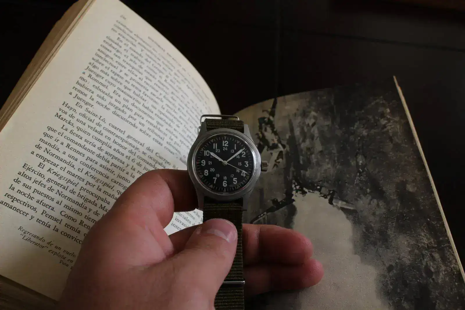

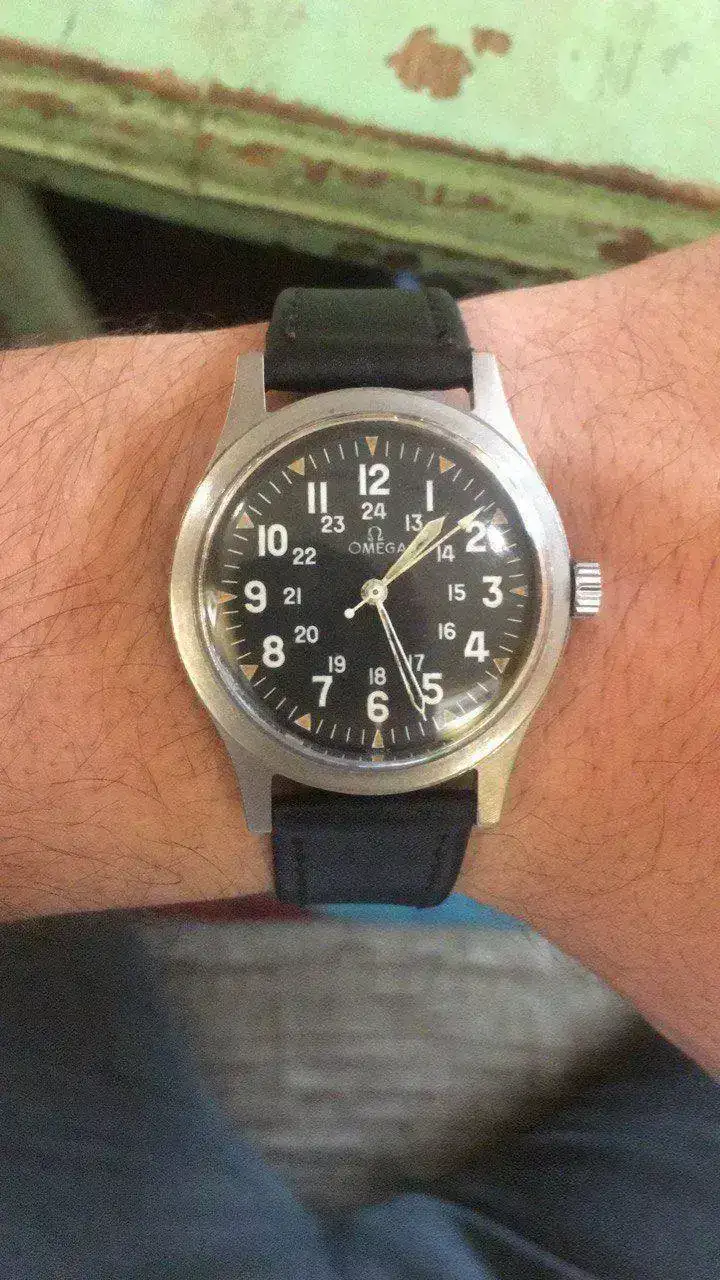

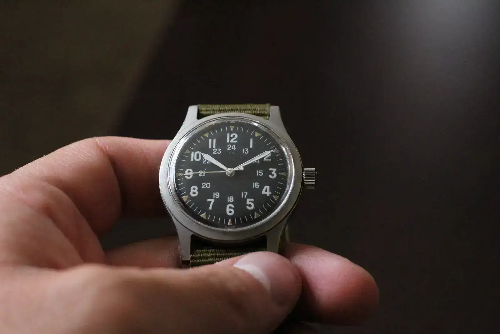

Antes que nada desearles un feliz año nuevo a todos. Hace ya más de un año fui a una tienda de antigüedades y me ofrecieron un "omega". Este relojito tenía una pinta militar y parecía uno de esos "dirty dozen", pero algo no cuadraba.
Le pedí al dueño de la tienda que me lo prestara para que lo haga revisar, lo lleve donde un relojero de confianza y me dijo que era un Hamilton. Entonces yo le avis[e al vendedor de antigüedades y decidió reducir el precio considerablemente. Inicialmente pedía Bs. 2400 (equivalente a $US 342), pero sabiendo que era un Hamilton y [el no conocía del valor intangible del reloj me lo vendió en Bs. 150 (equivalente a $US 21).
Moraleja, investigar bien sobre sus relojes antes de comprar.
Finalmente porto con orgullo un Hamilton GGW113. (últimas fotos)

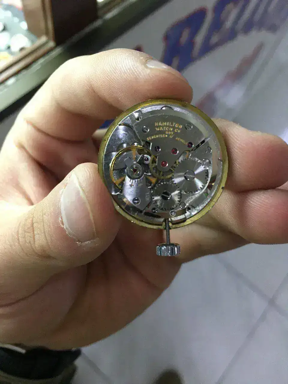

al final no será un Hamilton. La falta de nitidez de la imagen del calibre me impide afirmarlo.

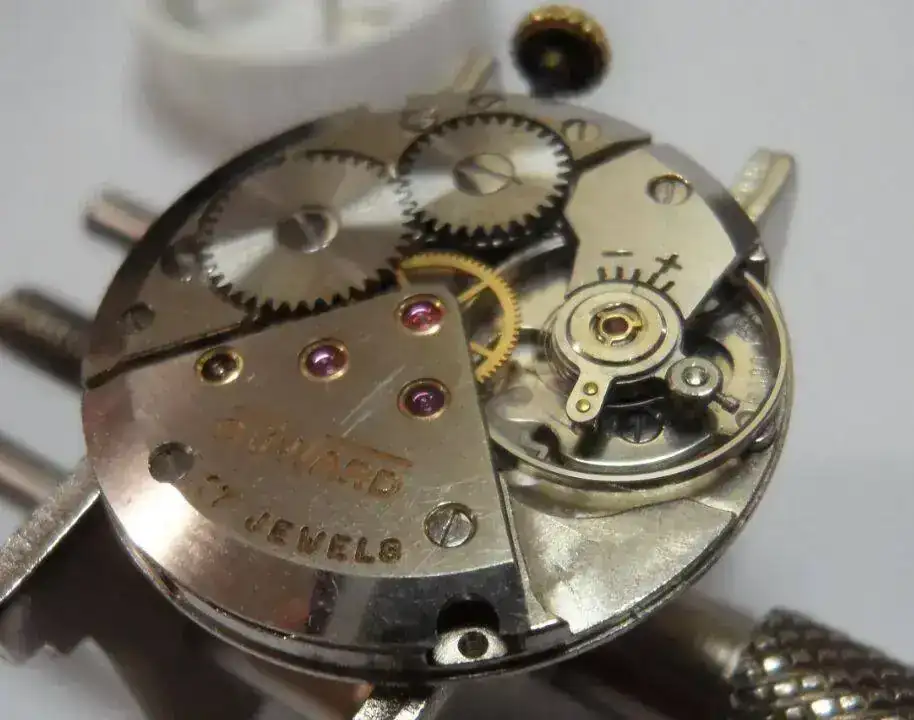

Un buen calibre de segundero central.
Este lo tengo repe en dos duward cuadraditos
Estos vienen derivados del eta 1080 / 81.... los famosos caraconos , jejeje
aunque al HAMILTON le han hecho la formita redondeada en el puente.

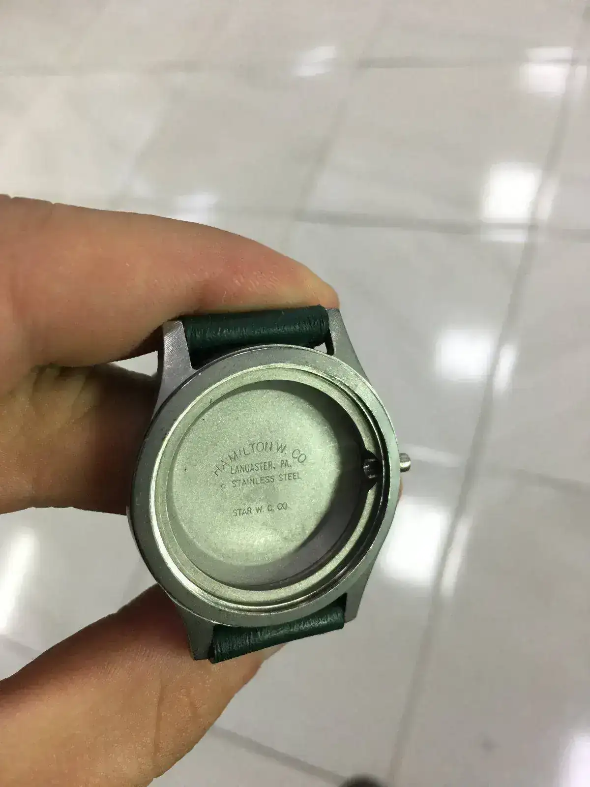

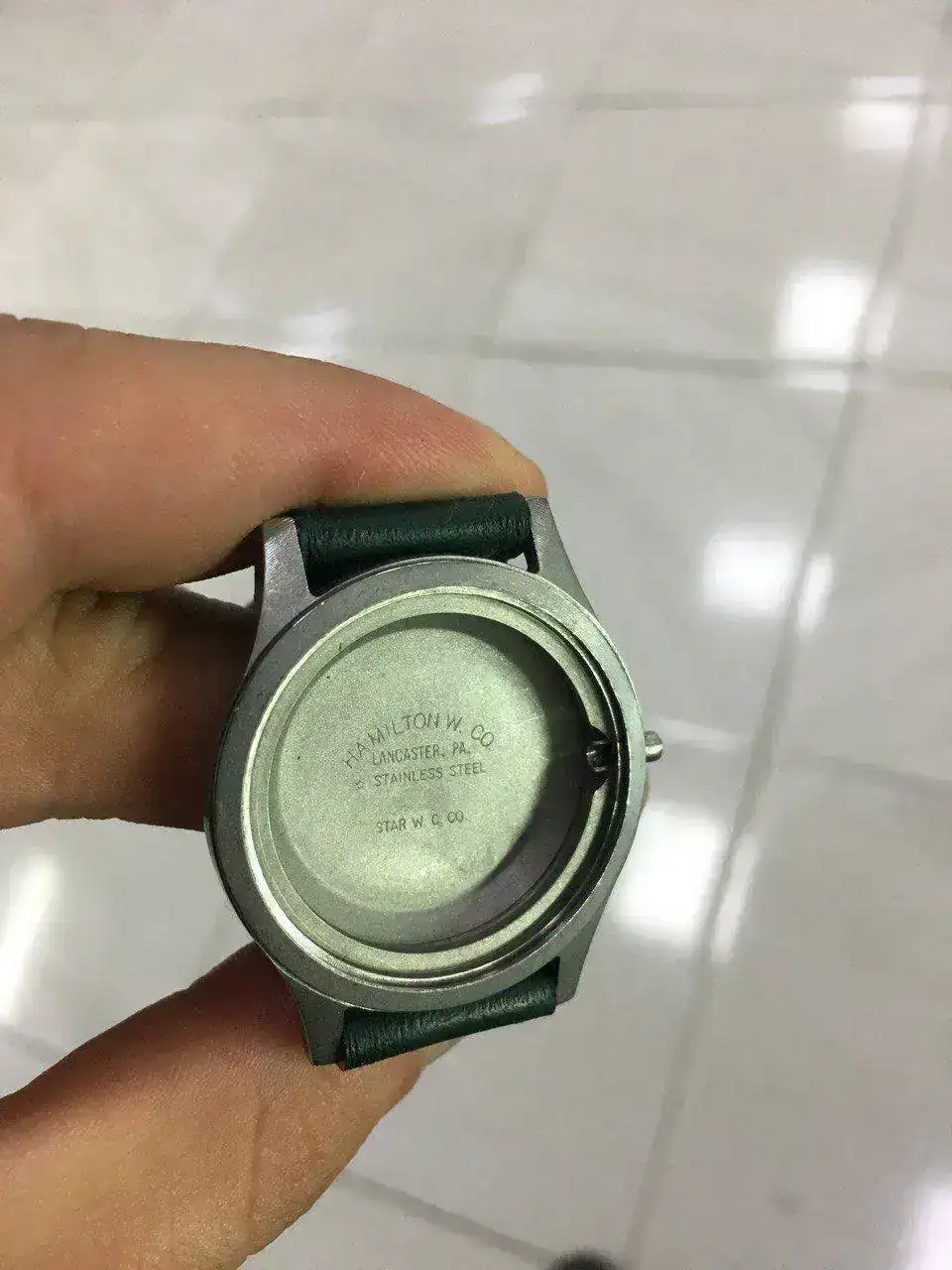

Estimado Cesccat, me disculpo por la falta de nitidez en la imagen, no pude sacar una mejor foto por el apuro, y considerando que el reloj en mono block no puedo abrirlo yo mismo. Sin embargo se nota que es un calibre de hamilton correspondiente a los modelos GGW113, además en la tapa se encuentra la escritura.

Evidentemente Cesccat, es un muy buen calibre y muy confiable, una de sus mejores ventajas es la parada de segundero al tirar de la corona. Es el mismo movimiento que utilizan los nuevos Hamilton Khaki field, sin embargo estos fueron mejorados en el tema de alternancias por hora y la reserva de marcha.
