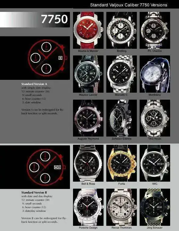

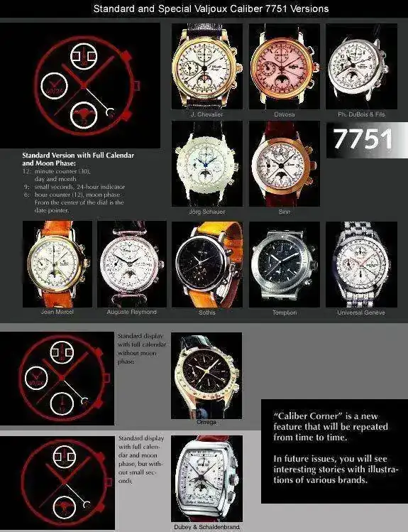

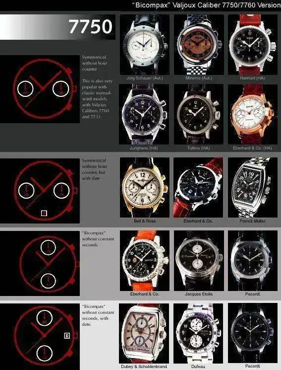

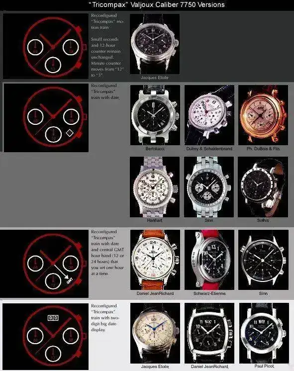

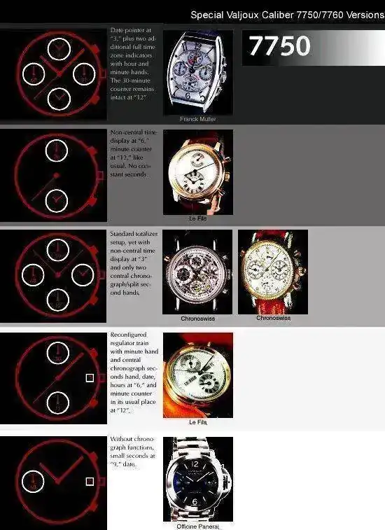

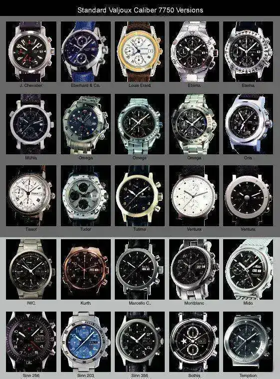

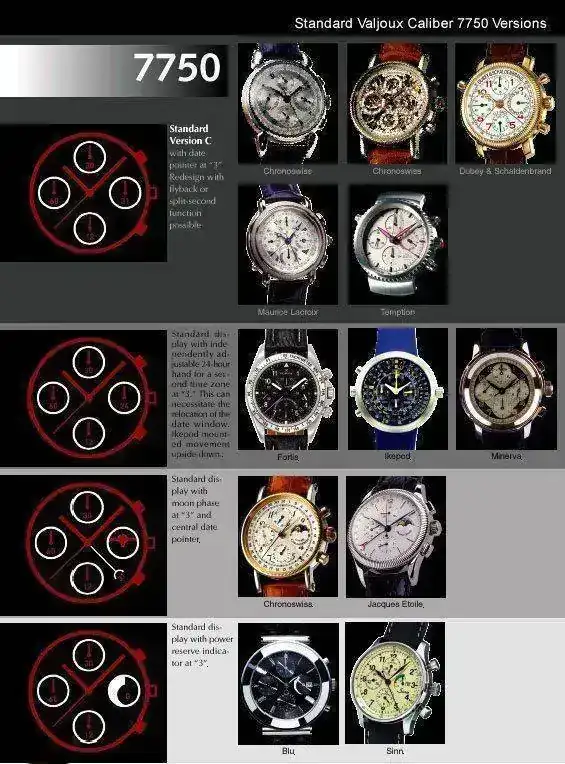

Aquí os muestro una relación de relojes que montan este calibre y os sorprenderéis de la cantidad de ellos que son:
Espero que os haya gustado la información y que hayáis disfrutado con su lectura. Estoy seguro que muchos tenemos este calibre en algún reloj y no somos conscientes de ello.

falta el xwind, que tiene una 7750 pero con el datario a la izquierda

efectivamente si ves reloj suizo, cronometro y con segundero a las nueve, en el 99% de los casos se tratara de un valjoux 7750, calibre fiable y espectacular en su carga como pocos. Yo lo tengo por ejemplo en un Breitling Chronomat Evolution y es una delicia de precision.

Lo mejor de este post es ver un ejemplo de la cantidad de relojes importantes que montan una Valjoux 775x. Yo ahora mismo llevo el Hamilton Jazzmaster Maestro y es una pasada como se siente el movimiento en la muñeca!!!
Hola compañero,
el X-wind es el mismo calibre, pero girado 180º. Lo unico que cambia en él son los discos internos de la fecha del mes y de la semana, que están en sentido contrario al habitual... pero es el mismo que has visto ahí.
