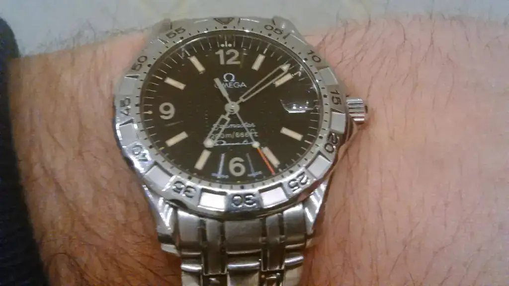

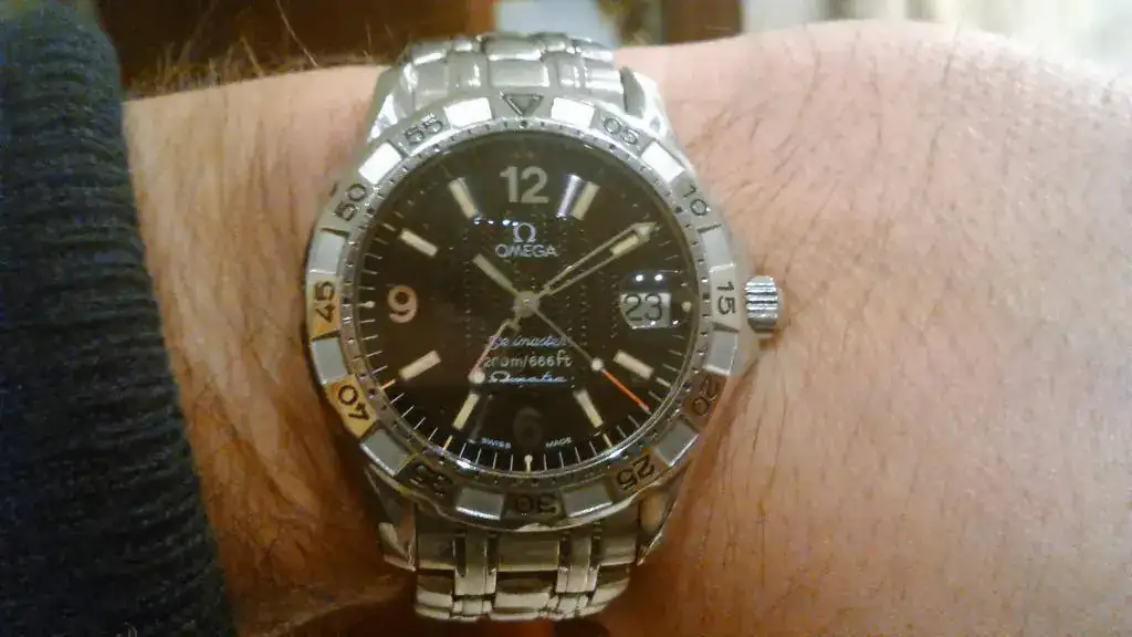

Pues antes de ir al CO Omega (o al programa de Iker Jimenez, cuarto milenio :-P) quería exponeros el extraño caso del bisel de mi Omega Seamaster GMT recientemente adquirido y del que estoy muy contento (no es para menos, me parece un relojazo :ok::).
una foto para amenizar:
El caso es que hace tres semanas detecte que el bisel estaba bloqueado, no podía girarlo, ...que raro ::Dbt::, pense,... ya que hasta ese momento giraba bien en ambas direcciones (es bidireccional).
Lo lleve puesto un par de dias y el bisel, o no se movia nada, o se movia con muchisimo esfuerzo...Tocó rotación de reloj y lo deje en la caja. Al de unos días lo cojo de la caja y, sorpresa, el bisel giraba correctamente ::Dbt::, coño, que raro, pense, y me lo puse mas contento que un hincha del Athletic tras ganar un partido :D. Al de unas horas, por curiosidad, intento girar el bisel...y no lo podía girar 8o.
En fin, que tras ponérmelo, quitármelo, y experimentos varios he descubierto lo siguiente:
Si el reloj esta en la caja y en una habitación fresca el bisel gira. Si me lo pongo y coge temperatura corporal y en un local calefactado, no gira. Si salgo a la calle y hace un frio que pela, el bisel gira. Si lo pongo al lado de un radiador, no gira. Si lo meto en agua fria, gira de maravila...:-P...para volverse majara.
¿Os ha pasado alguna vez que un bisel gire o no en funcion de la temperatura?
¿es grave, doctor?
Yo me imagino que debe ser alguna pieza interna del bisel que debe ser muy sensible a la temperatura y se dilata entorpeciendo el funcionamiento del bisel...pero me parece tan extraño que eso pueda pasar que quería saber la opinión de vosotros, compañeros, por si me dais alguna pista de lo que pasa e ir con algún conocimiento de causa al CO Omega para que se repare.
Saludos :Cheers:.
¿es grave, doctor?
Saludos :Cheers:.
