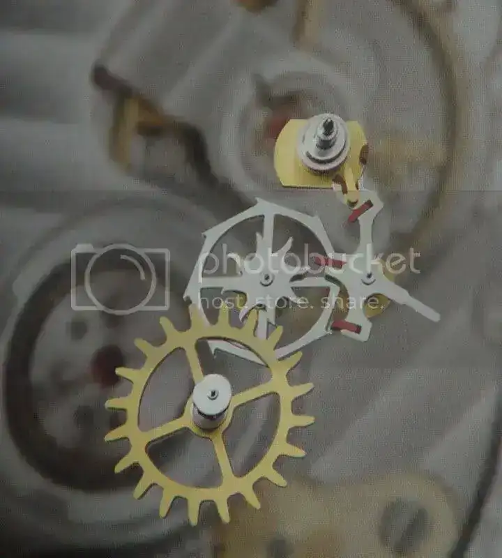

si partimos de la base de que el escape tiene mas zonas de apoyo... el desgaste será menor y la frecuencia mayor que un escape con 2 zonas de apoyo
creo que me explico fatal... jajajajjaa
esta imagen creo que lo explica bien
esto es solo una opinion, vamos, es lo que la lógica me dice al ver el escape

Para ilustrar mejor el tema incluyo unas imagenes de un mecanismo de escae simple tradicional y uno co-axial.
