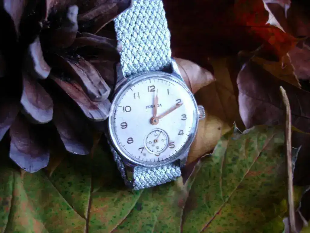

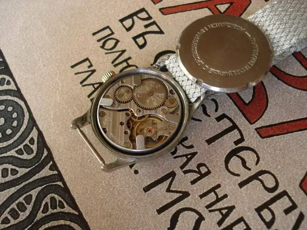

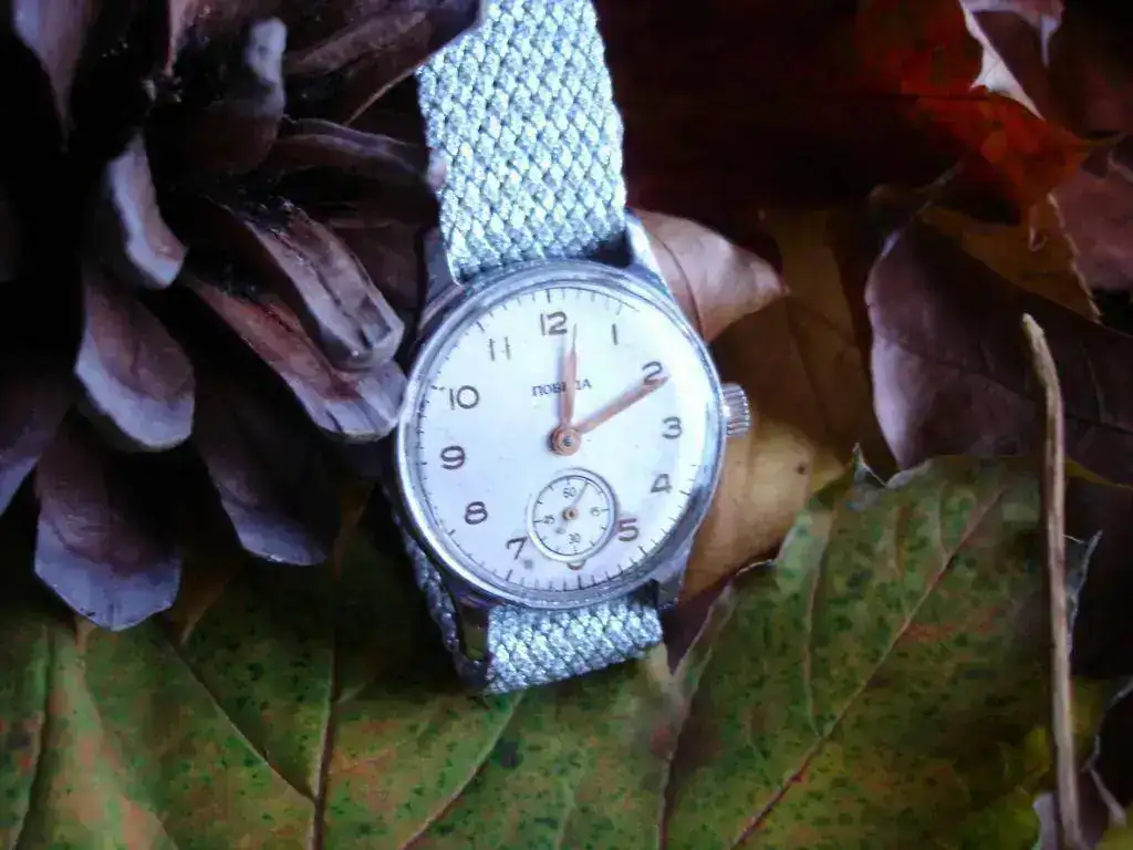

Me he enterado hoy de la existencia de este selecto club y no quería dejar de pasarme por aquí con el mío: un 34-K de 1955
Ver el archivos adjunto 681354
Ver el archivos adjunto 681355
Ver el archivos adjunto 681359
Ver el archivos adjunto 681360

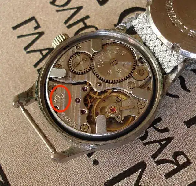

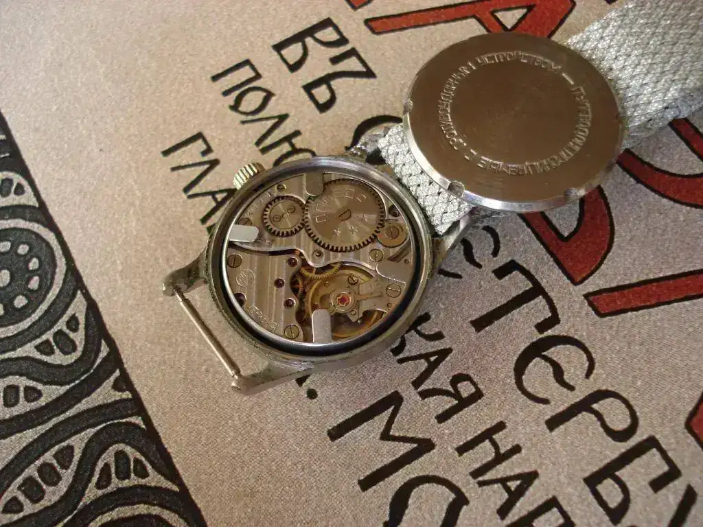

Precioso reloj, pero perdona compañero, tu Pobeda no es un 34 K, es un Pobeda de Chistopol.
Es público y notorio que mis conocimientos sobre relojería rusa son especialmente pobres (inexistentes, más bien
), pero creí entender a los compañeros cuando me llegó y lo compartí aquí que era ese modelo

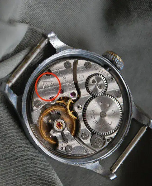

En este caso es muy sencillo, mira las marcas en el movimiento:
Primera fabrica de Moscou, (el de Sebastián)
Chistopol, ( el tuyo)
¡No fastidies! Jo, pues estaba yo toda convencida...Es público y notorio que mis conocimientos sobre relojería rusa son especialmente pobres (inexistentes, más bien
Obviamente, no tengo nada que perdonarte por sacarme del error; todo lo contrario, Luís: Si no es mucho abusar, ¿serías tan amable de explicarme un poco cómo determinar cuál es cada modelo?

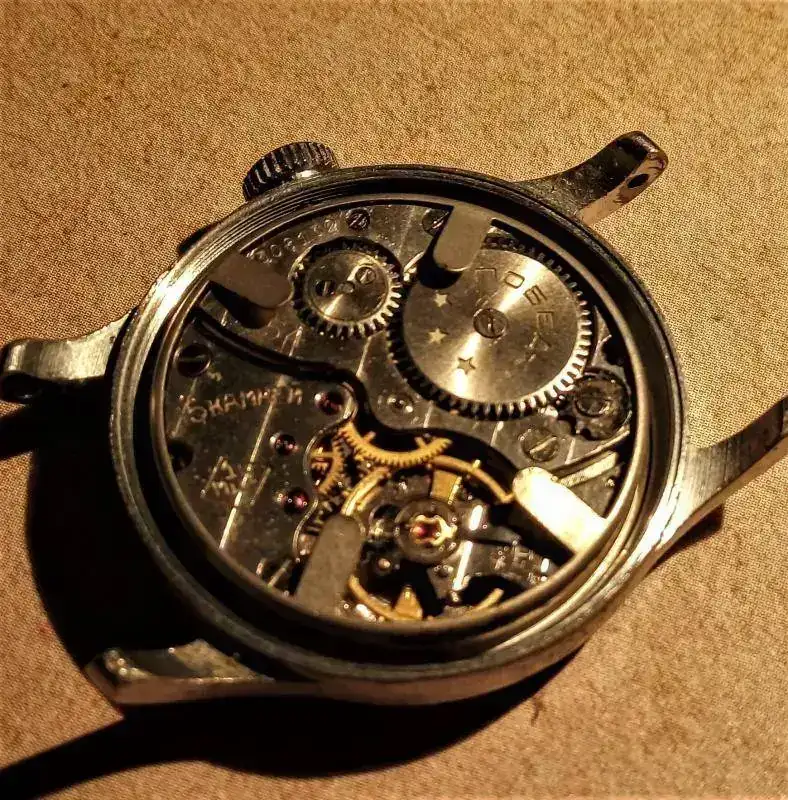

pues al final llegó, un vendedor me pidió amistad por el facebook, y aproveché la ocasión para preguntarle si tenía algún Pobeda 34-K, respondiendo que tenía uno unidad en perfectas condiciones, no voy a añadir más comentarios, pues existen hilos muy buenos tanto de Marctibu (Marcos ) como de Duir (Roberto) que hablan de este modelo en concreto.

Ahí van las fotos del recién llegado de hoy :
[/URL][/IMG]![]()
[/URL][/IMG]![]()
[/URL][/IMG]![]()
[/URL][/IMG]![]()

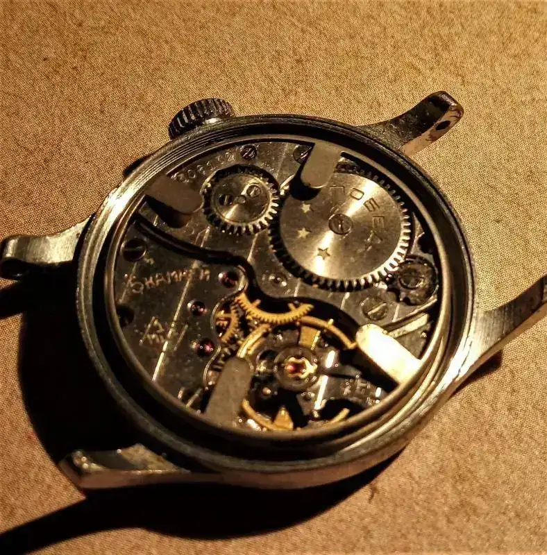

No tengo tiempo ahora mismo para rebatir el asunto en detalle pero en mi poco conocimiento no hay Pobedas de Chistopol o de Zim. Hay Pobedas en función de su mecanismo y luego hay marcas asociadas que llevan Pobedas con otro nombre por fuera.
Al final un reloj se denomina por su exterior antes que por su interior, pero lo que realmente importa es el conjunto y en este caso Luis no tengo muy claro que lo tengas muy claro. Los Pobeda en concreto fueron fabricados en todas o casi todas las factorías.
Por otra parte, mecanismo antichoque con ese rubí de gran tamaño en el eje de la raqueta y todo el resto del reloj, en cuanto a caja, agujas, esfera es impecable y reúne los requisitos. Para mí es un 34-k sin duda.

Recuerdas el comentario que te hice en tu hilo de presentación? Cabía la posibilidad de que fuese un franken, ya que ni corona, ni movimiento, ni trasera,saliesen de la 1 fábrica de Moscú, o que se transfirieren diales y que Chistopol fabricase también este modelo. El sentido común, por todos los ejemplares que corren, fabricados en la primera fábrica se inclina por la primera opción...pero a mí la relojería soviética no deja de sorprenderme.
Gracias a todos los que estáis opinando sobre mi Pobeda. Muy agradecida por los piropos para el pequeño y también por la información aportada: Como muchos sabéis y queda de manifiesto cada vez que me pronuncio, no sé nada de relojería rusa y todo desasne me viene fenomenal
En este caso, como conté cuando lo presenté (https://relojes-especiales.com/threads/mi-primer-reloj-espacial.476265/), el reloj me lo regaló un amigo que estuvo de viaje por Georgia y lo elegí porque me gustó; nada sabía en aquel momento del modelo, pero me encantó. Fue después cuando descubrí el fantástico hilo de Marctibu y otros hilos sobre ellos con los que disfruté y aprendí de lo lindo. Quiero decir con esto que me encanta saber y ser capaz de ubicar debidamente mis piezas, y agradezco muchísimo cualquier ayuda en ese sentido, pero este reloj en concreto me gusta y es especial para mí con independencia de su "pureza", así que, por favor, que nadie tema disgustarme por decirme realmente lo que tengo; con ningún reloj, pero con éste, menos aún que con otros
Eso no quita para que me hiciera muchísima ilusión descubrir que, además de gustarme y ser un regalo de un querido amigo, era un modelo con historia detrás... Lo sea o no lo sea, además de gustarme, estoy encantada de que me haya traído hasta aquí y me haya servido para descubrir y disfrutar con la lectura de varios hilos interesantísimos en este garaje:
¡Claro que lo recuerdo, Miquel! Lo que pasa es que, fruto de mi ignorancia en la materia, me temo que no supe interpretarlo bien. No entendí que el hecho de tener piezas de más de una fábrica o haber salido de una u otra hacía variar el modelo. Simplemente pensé que, siendo en cualquier caso un 34-k, significaba que podía ser una versión un poco más chapucera (ya fuera en origen o con posterioridad) que las perfectamente congruentes.
.Lo que yo fue hacer.
No havia visto tu hilo de presentación del reloj, si lo tuviera visto, lo haberia comentado de otra manera.
No teria dito que no es un 34K, mas correcto seria decir que el movimiento, la corona y la tapa trasera son de Chistopol, se sigue siendo un 34K o no, no soy capable de afirmar.
Yo mismo no sé definir con precisión lo que es un 34k, tengo uno con caracteristicas semejantes, pero con las agujas azules y no sé se se puede llamar un 34K.

Tiene mucho sentido lo que dices, pero yo discrepo , al menos un poco... Estaría bien profundizar sobre este tema. Por apuntar algo, los mismos calibres construidos en las diferentes plantas de producción, tienen si no voy equivocado, puentes de volante diferentes y otras partes que no son compatibles entre si.
A mi corto entender Abde, creo que cada fábrica hizo sus modelos partiendo del mismo calibre base, que denominaron K-26 y que se diferenciaba en algunos aspectos de su padre el R-26 de LIp. Luego cada fábrica fue añadiendo, o quitando cosas a este calibre(se añadieron más rubies, antichock en el eje de volante, parada de segundero)las diferencias son sutiles en algunos casos, como el espesor del puente del volante, el tamaño de alguna rueda del tren... Luego estos calibres se utilizaron en otras marcas de las mismas factorías, con algún que otro añadido también, como la fecha en el caso de Chistopol, la parada de segundero en el Sturmanskie y el Sportvinie... Pobeda, a mi parecer, no es una "marca" en si misma, es un reloj que se hizo por y para el pueblo,no tan económico en sus primeros años de vida(había pobedas con cajas de oro macizo y de plata, realizadas en Penza). La eficiencia de la producción soviética hace que gran parte de las piezas sean intercambiables, pero cada pequeña modificación, ya designa a un nuevo calibre. Quizás el trabajo sería, para poder hablar en propiedad

Como aficionado coleccionista, pues siempre buscaré la mayor originalidad y si un modelo salió de la primera factoría, lo buscaré que contenga la mayor parte de elementos originales posibles(aunque el calibre de Chistopol de tu reloj es exactamente igual al de la 1 fábrica y sólo difieran en su marcaje y algunas veces en la decoración del mismo, como puedes observar en el calibre de tu reloj). Este es el calibre del mio, disculpa la calidad de la foto...
