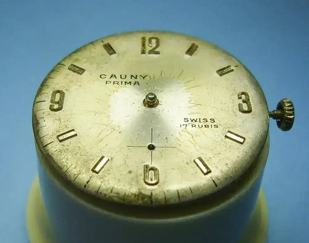

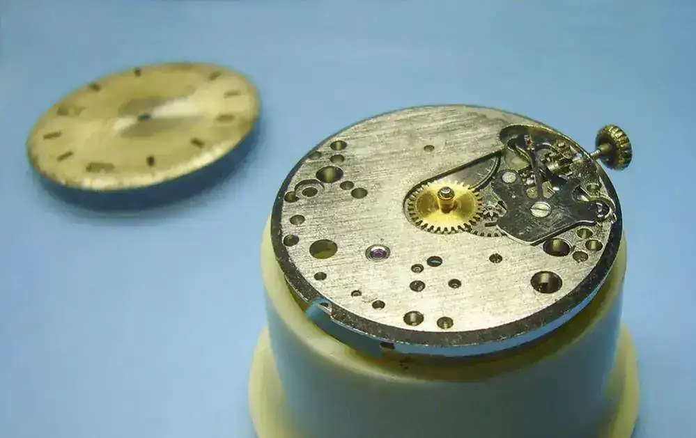

Me ha tenido toda la tarde entretenido (que para mi es de lo que se trata todo esto); lo abro, veo que la tapa muestra las señas de seis o siete manipulaciones y también, para mi sorpresa, que no trae talco o arandela de oropel; me resulta raro porque casi todos estos ancianetes la traen pero, pienso enseguida, "a mi me queda todavía alguna por ahi dentro", así que no problem.
Una vez desmontado suelo hacer primero la limpieza corporal, hay que ser aseado, je,je,je; limpio la caja, tapa y cristal con su bisel para que vayan secando mientras me dedico a lo demás. Como la esfera está en un estado más bien calamitoso decido lavarla un poco también así que algo de agua calentita, unos esprais (o debería decir sprays) de KH-7 (un magnífico desengrasante) unos segundos de inmersión ayudados por un pincel de cerdas muy suaves (de los caros para profesionales de la pintura al óleo) y veo que empiezan a aparecer, rápidos y como por arte de magia, unos puntitos negros flotando por el agua y ...... ¡¡maldición!. El Cauny se ha transformado en un anónimo sevillano. Porque ya que se habían despegado 8 o 10 letras he terminado por despegarlas todas ya que sé de sobra que yo no las iba a volver a pegar. Mi "divina impaciencia" no me lo permite.
Una vez limpio y aceitado le he puesto su talco y ....... ¡otra maldición!, no funciona con el talco aunque me ha llevado un buen rato averiguarlo; ni siquiera lo hace si se hace entrar la esfera a tope y es que estaba un poco arqueada por el centro hacia adentro. Una vez arreglada ya está todo en orden. Os dejo una fotillos aunque sea "un desheredado de la vida", el pobre.

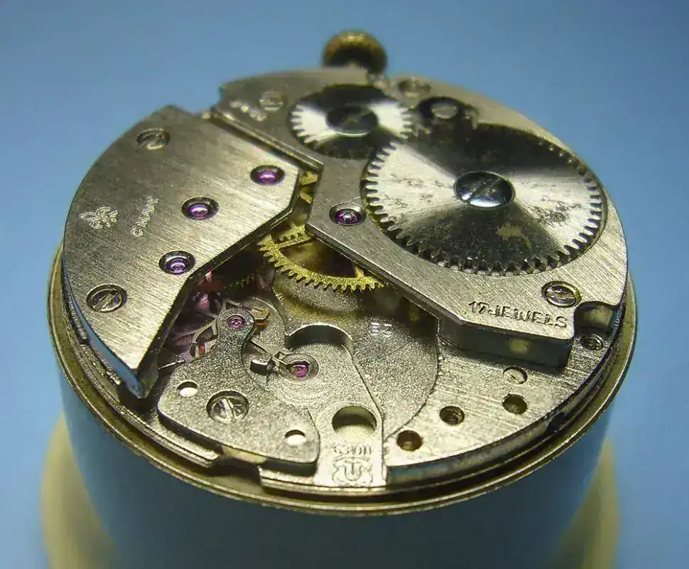

El interior está muy sano para lo que esperaba.

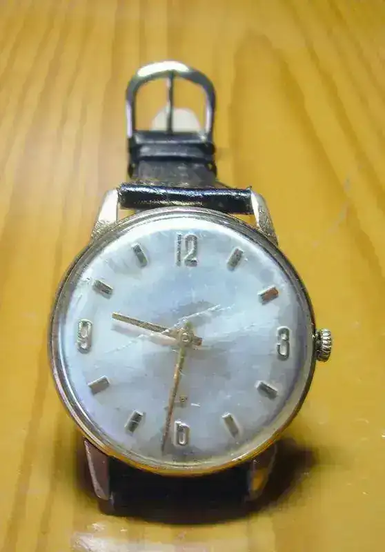

De todos modos ha quedado muy chulo.
Tengo un Certina que un relojero profesional manazas quiso limpiar la esfera y me dejó sin "Certina", ahora luce una esfera limpita y anónima, pero... sigue siendo un Certina, y en tu caso compañero, el Cauny sigue siendo un Cauny, funciona, no?, pues a correr, que no se ve tan mal ni mucho menos!.
Alguien tendría que explicar al Cachesiete lo que se debe desengrasar y lo que no, que su voracidad no conoce límite.
En fin, lamento la desaparición del Cauny, y, no hay mal que por bien no venga; bienvenido, anónimo sevillano.
El calibre, impecable.
¡Vaya! Ya lo siento:( Si es que no se puede ser tan limpio... Bueno, el anónimo sevillano sigue teniendo un número 6 de lo más original:)
A mí también me ha pasado. Una vez con un dial y otra con un disco de calendario.
Es verdad que el reloj pierde parte de la gracia pero peor estaba antes.
