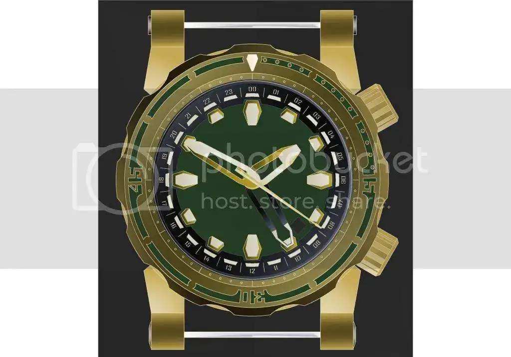

Algunas ideas que se barajan. Todo aún por determinar y ver si es viable.
La combinación Verde-Bronce es muy bonita, pero quiza la más vista...

Al ser este reloj en un bronce diferente me estoy planteando coger el bronce. Eso sí, yo no quiero un dial verde, que aunque queda muy bien, el que ya tengo es verde.
Agradecido Jesus G, se podría elegir entre cuatro colores, no creo se precisen mas , tales serían el negro, gris, verde militar y habana. Cordiales saludos R. :flirt:

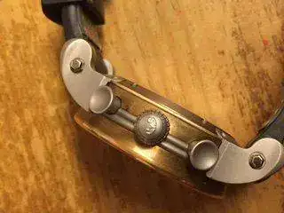

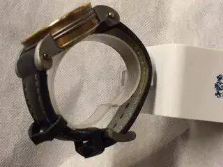

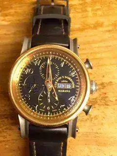

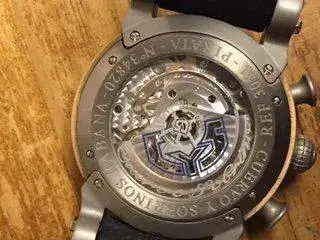

Buenas tardes.
Por si sirve para decidirse o no sobre el bronce, os presento este que se parece bastante al que queremos.
un saludo
Antonio
Tengo entendido que la trasera será en titanio, para evitar alergias.¿ Es cierto?.
moncu
