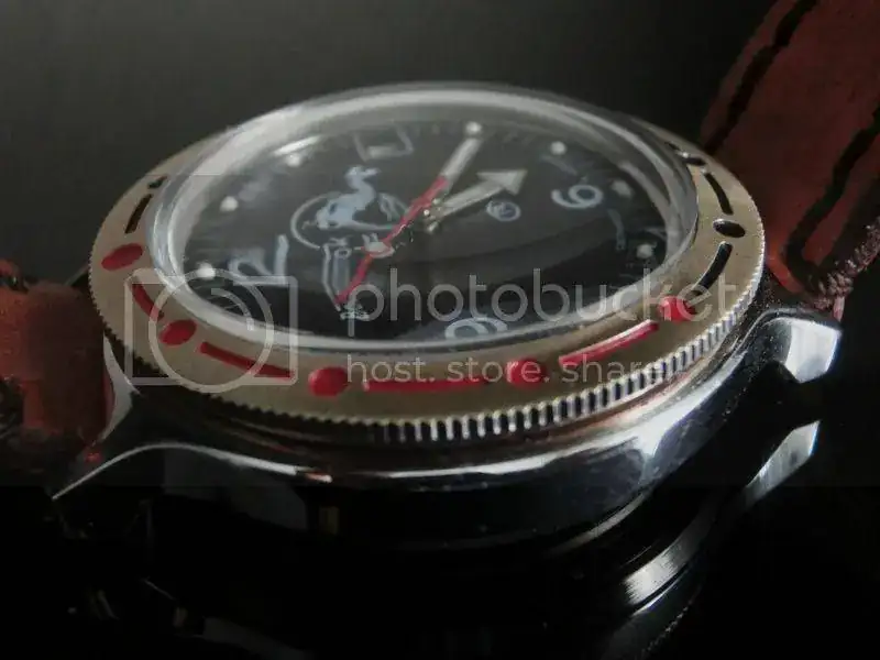

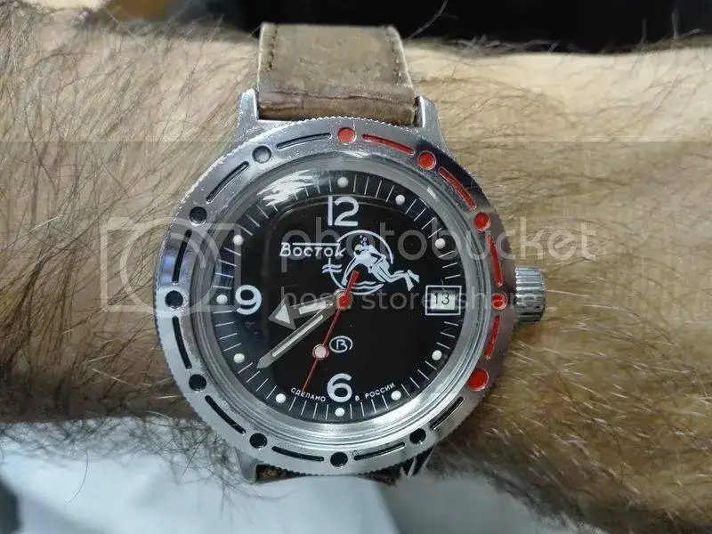

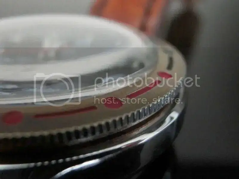

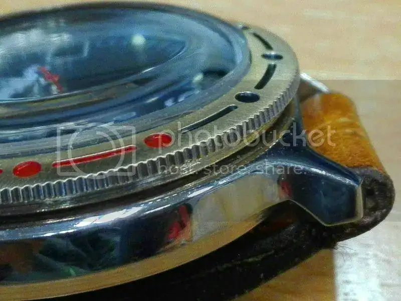

No soy muy amigo de hacer mods a mis relojes, pero el cromado del bisel de mi Amphibia Scuba Dude empezó a dar signos de desgaste, como podeis ver por esta foto (sobre todo, entre las 8 y las 9).
Pensé en cambiarlo por uno nuevo (de Boris, o de otro de los vendedores que nos suministran); pero antes de comprar nada, me acordé de esa transformación que ya habeis hecho algunos de vosotros, lijando el cromado, para dejar el latón al desnudo; y poniéndolo luego en una bolsa junto a un huevo duro, para acelerar el oxidamiento, y hacerlo parecer un bisel de bronce (aunque vi que también había otros sistemas para acelerar ese oxidado, como ponerlo en agua con vinagre, y otros parecidos).

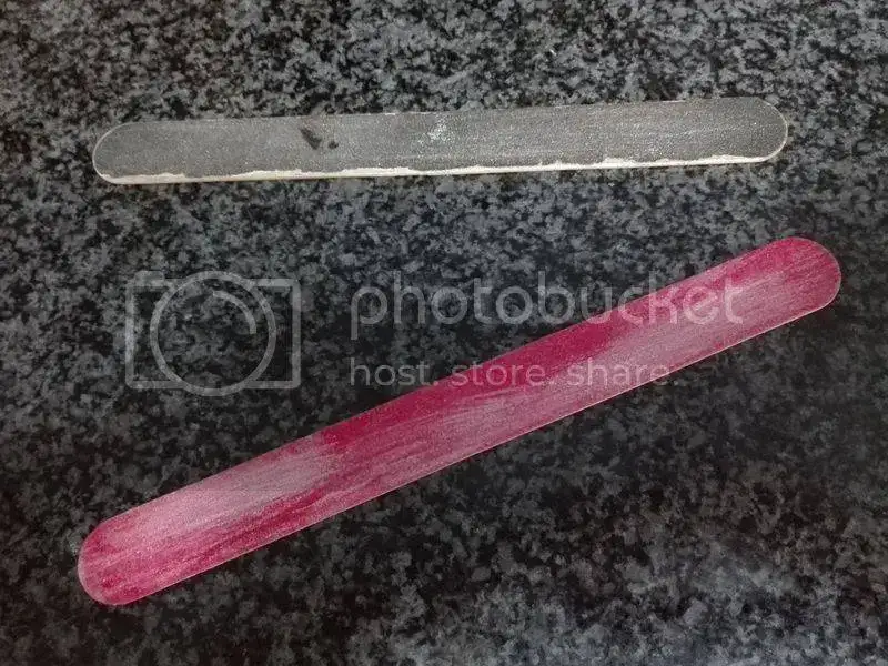

Para ello, las limas de uñas que muchos habeis usado.
El cromado salió con bastante facilidad, dejando el latón al desnudo.

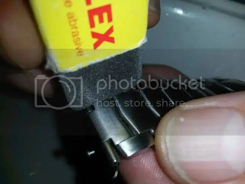

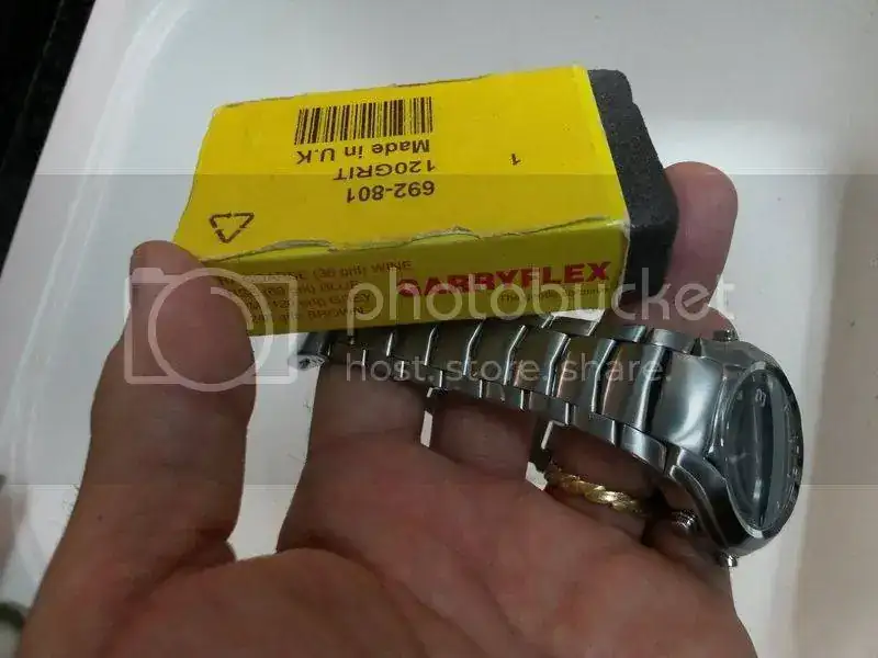

Para hacerle un acabado más presentable, utilicé este accesorio que a mi me da un resultado magnífico en los cepillados (mucho mejor que el Scotch Brite): una pastilla de Garryflex, de dureza media. Os pongo fotos de cuando cepillé un brazalete.
Armado con ella, le dí un rato, procurando que los sentidos del frotado creasen una superficie agradable, y vigilando que los colores rojo y negro de los agujeros no se viesen afectados.

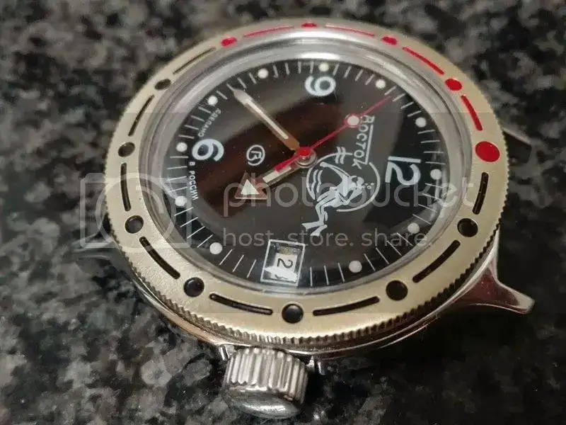

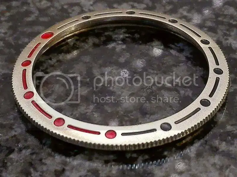

Una vez dejé el latón completamente al desnudo, con el acabado final deseado, me vino la duda de si seguir la operación con lo del huevo duro. La verdad es que el color dorado suave del latón ya me gustaba. Supongo que con el tiempo se irá oxidando, pero no me ví en la necesidad de acelerar esa oxidación. De momento, decidí ponerle el bisel al reloj tal cual.

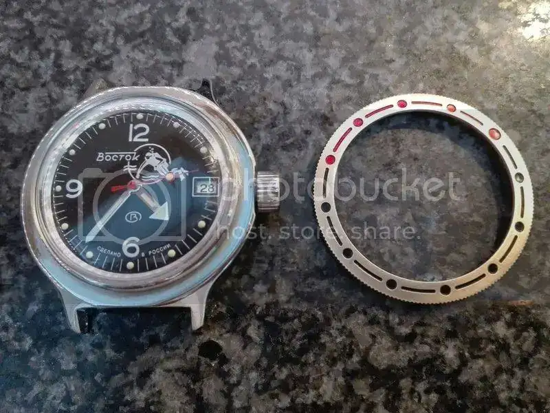

Aquí veis la caja con el bisel ya fuera, y ya sin el cromado.
El bisel sólo, con el latón ya al desnudo.

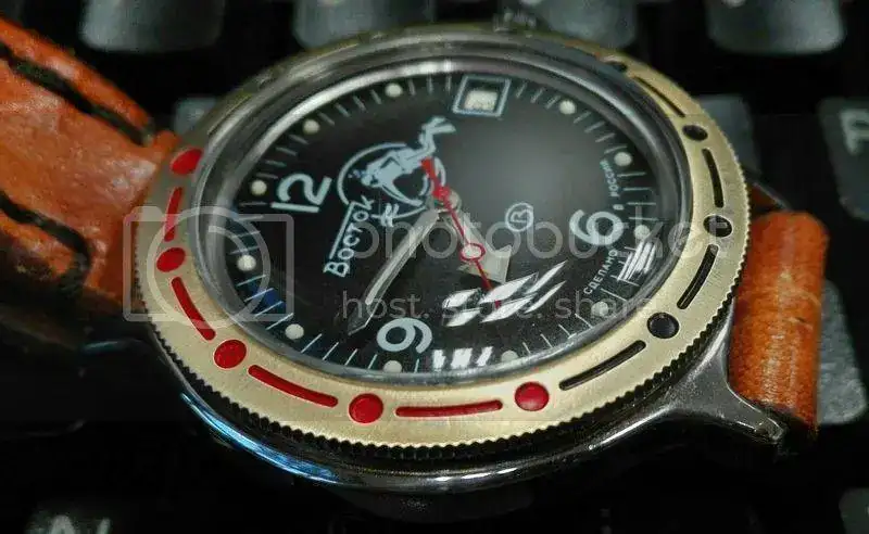

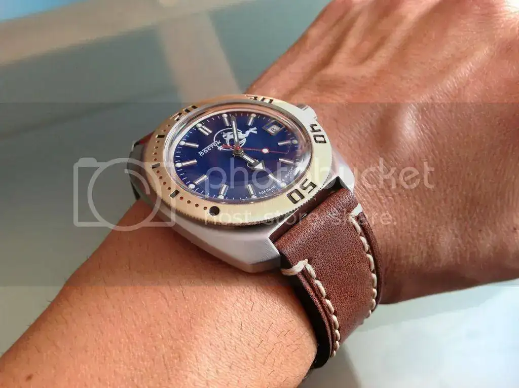

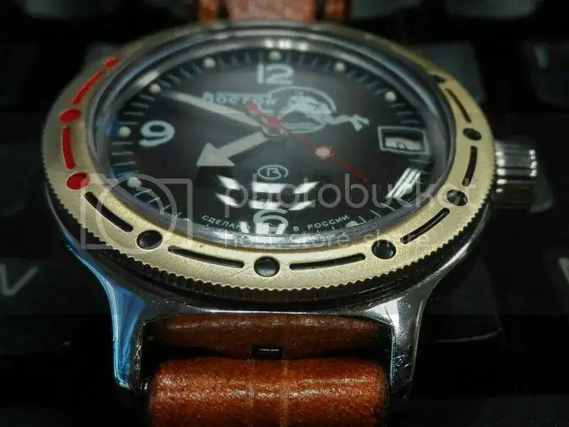

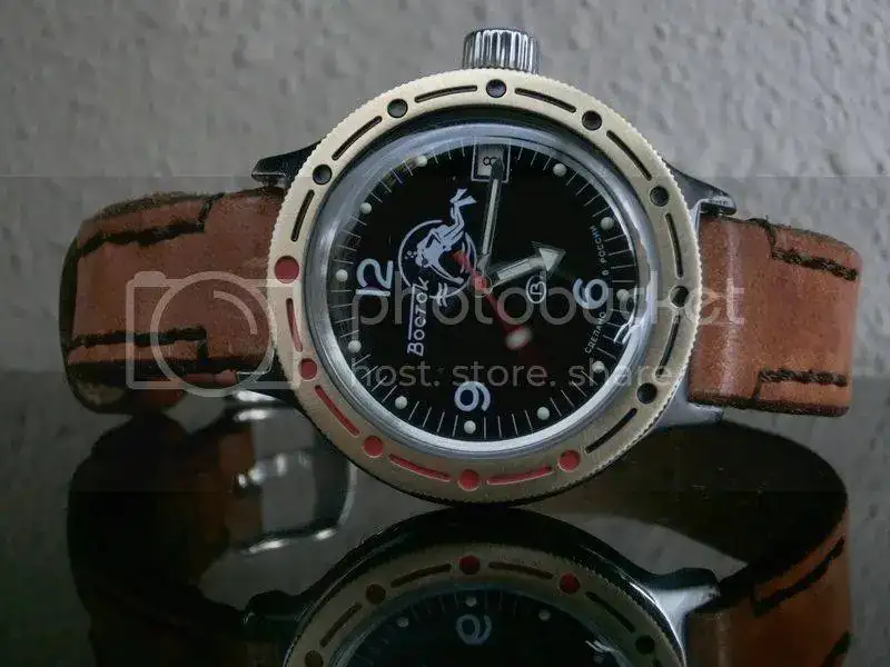

Bueno, sin más rollos, os dejo unas cuantas fotos de como ha quedado, en detalle y en general. El Scuba Dude lleva en todas estas fotos una correa de cuero artesana que me han regalado.
A la americana. Pienso que le va fenomenal al dorado del bisel.

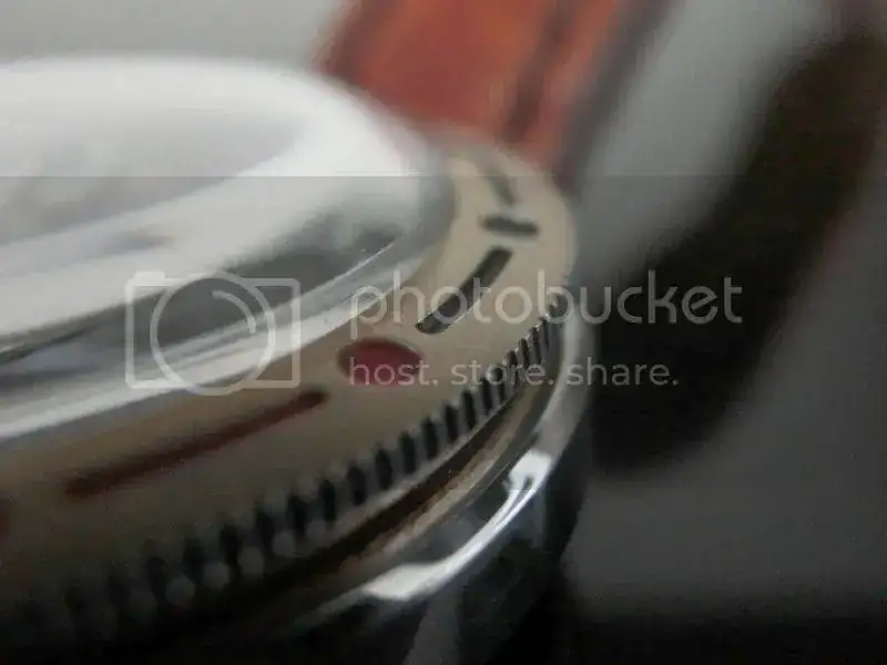

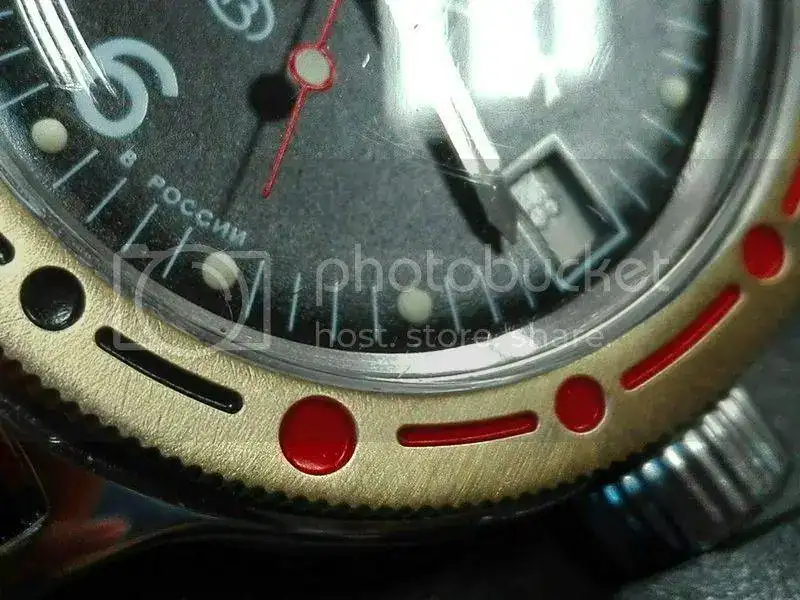

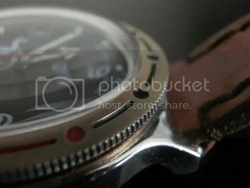

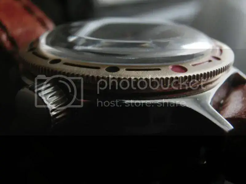

Ahora, algún detalle.
Desde arriba
Y con más luz
Esta es la foto oficial, como la que le hago a todos mis relojes.

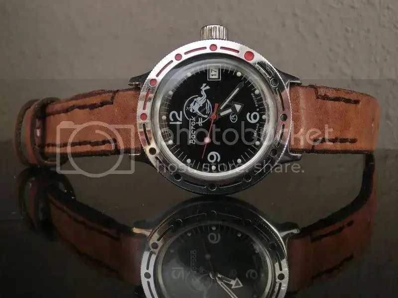

Podeis comparar con esta, en la que el bisel todavía estaba cromado.
Y aquí, una foto en la muñeca.
La verdad es que me ha gustado el acabado final. No creo que vuelva a desmontarlo, para pasarle el huevo. Y si me canso de ese dorado, siempre estoy a tiempo de comprar un bisel aftermarket.

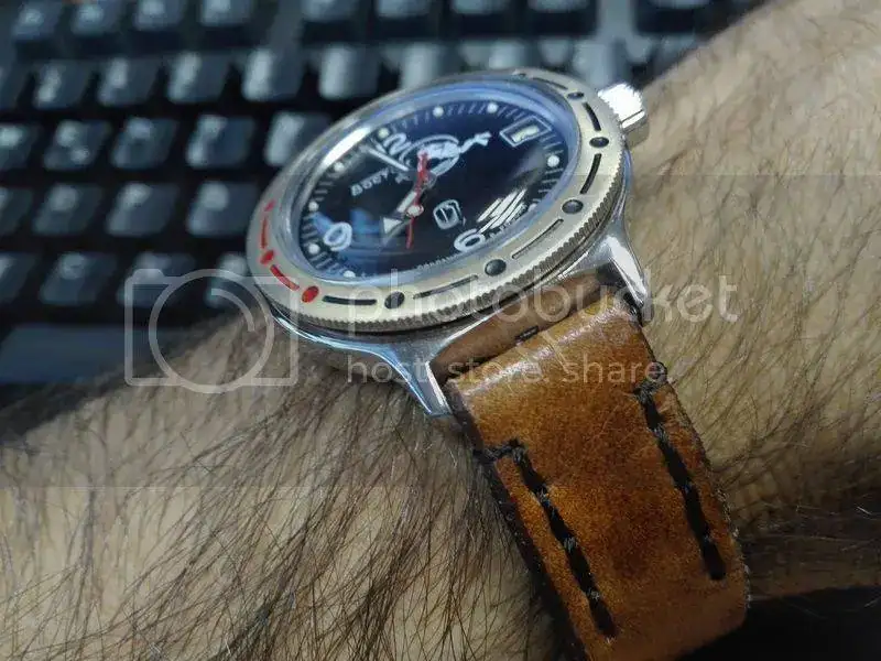

Este fue mi resultado "sin huevo"
Cómo mejoran estos biseles una vez devueltos a su latón original.
