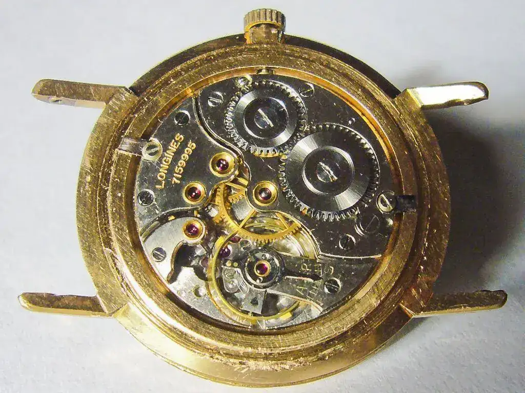

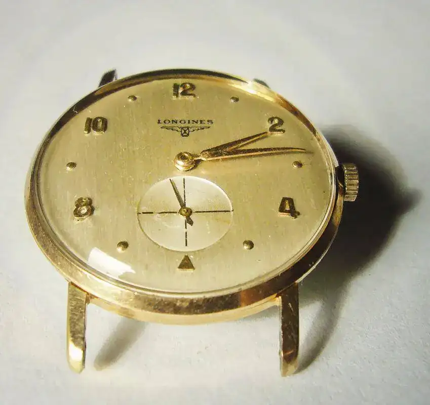

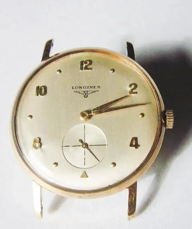

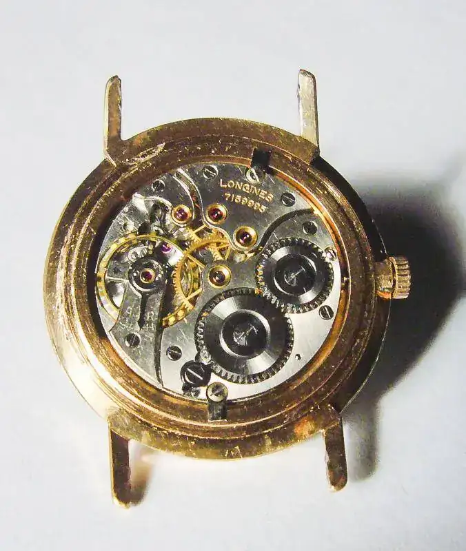

.... por ahora; aunque los dos automáticos que me quedan sin montar los veo difíciles de completar.
Este había caído, supongo, en manos del herrero del pueblo. Había pegado con buen pegamento las patillas de esfera y los tornilos de caja, para que no se le moviera la máquina, digo yo que no le gustaría arriesgar. Ha costado la misma vida sacar las patillas de esfera a base de apalancar desde debajo de la esfera, lo que ha motivado que, junto a las 2 y a las 8, ahora presenta abolladuras que menos mal que con el cristal puesto no se ven como con él quitado. Y ha habido que ponerla por simple presión ya que sus tornillos son imposibles de quitar.
Le he agenciado una caja procedente de un Peseux 320 que le queda bien de esfera pero algo grande para el movimiento por lo que he tenido que hacerle unas bridas con trozos de muelle real, como pueden verse en las fotos.
Es un movimiento 23M que fue facturado a España en marzo de 1947 dentro de una caja de oro. Y, a propósito de esto, hoy está cerrando Casa Ruiz, prestigiosa y antigua tienda de compra venta de oro y piedras preciosas al peso, en la calle O'Donnell junto a la Casa sin Balcones, donde compré, no hace mucho, unos movimientos para mi y otros, bastantes, para Tanke. Menos mal que lo cogimos a tiempo.
Sin más, ahí os dejo unas fotillos.
