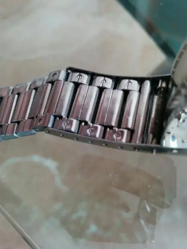

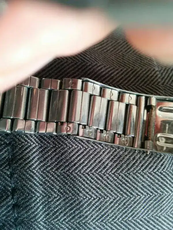

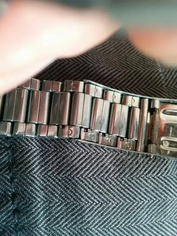

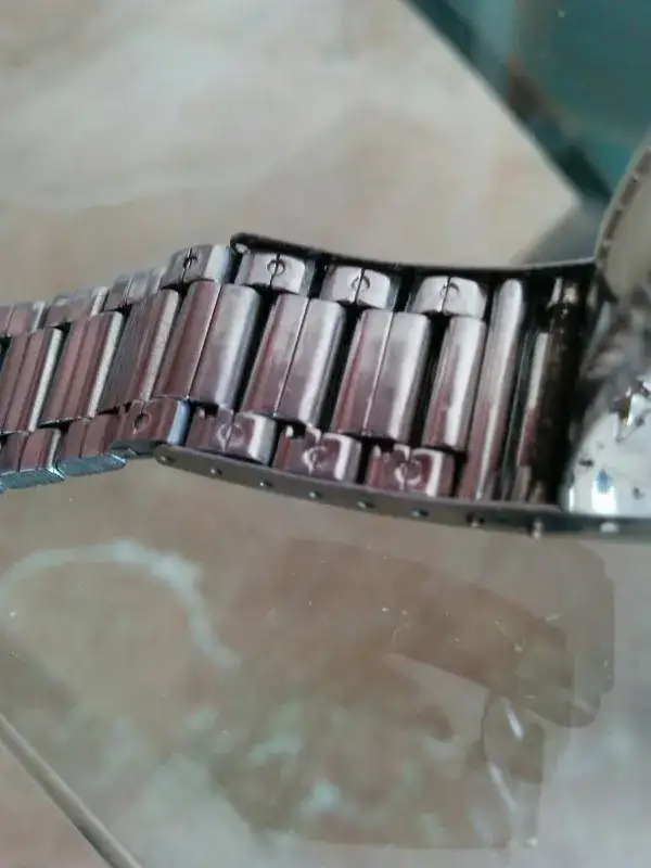

Bien compañeros. Ha llegado la segunda parte del proyecto: quitar uno o dos eslabones (creo que con uno bastará) ya que me viene un pelín holgado y no me gusta ya que prefiero que el reloj me vaya más ajustado a mi muñeca y que no baile. He visto videos de cómo hacerlo en internet pero no acabo de verlo claro ya que el armis tiene más de 40 años, así que no sé bien cómo proceder. Os paso un par de fotos. Son las mejores que he logrado hacer porque no tengo macro en mi cámara. Ahí van:
Buenas tardes kesse0, los cuatro eslabones que tienes marcados con los circulitos deben ser los que están preparados para poder sacarse, suelta el armis del cierre y podrás trabajar mejor, ahí una herramienta específica para eso pero yo con cuidado y un destornillador haciendo presión por uno de los laterales los saco, si te fijas en el tuyo tiene como unas pequeñas muescas en la parte de abajo en los cuatro eslabones, por ahí con cuidado y paciencia seguro que los sacas, el pasador es doble( cada pasador coge dos eslabones ) si no te ves capaz llévalo a cualquier relojero que sabrá hacerlo rápido y sin ocasionar daños al reloj o al armis.
Pues no soy capaz.,compañeros.
A a izquierda de los circulitos se ve una muesca que a la derecha no está. Con un pequeño destornillador o con la herramienta de poner pasadores podrás presionar para abajo la pieza lo suficiente para que puedas tirar de ella para abajo. Así separarás el armis, si haces lo mismo con la siguiente soltarás un eslabón y luego tendrás que unir una parte y otra haciendo la operación inversa.
Es sencillo, pero antes de desesperarte y hacer el bestia (me conozco el tema), ve a cualquier relojero.

Pues ya he hecho el bestia. Al reloj no le ha pasado absolutamente nada pero me he cargado la herramienta que tenía para hacer este tipo de trabajos. Vale. Era china y costó 2 euros. Creo que tocará ir al relojero y me joderán unos 5 euros.
Al final he optado por ir al relojero que me lo restauró. Como lo ha arreglado hace muy poco, no me va a cobrar por quitarle un eslabón.
