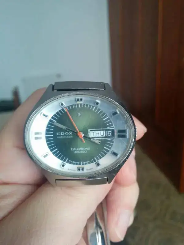

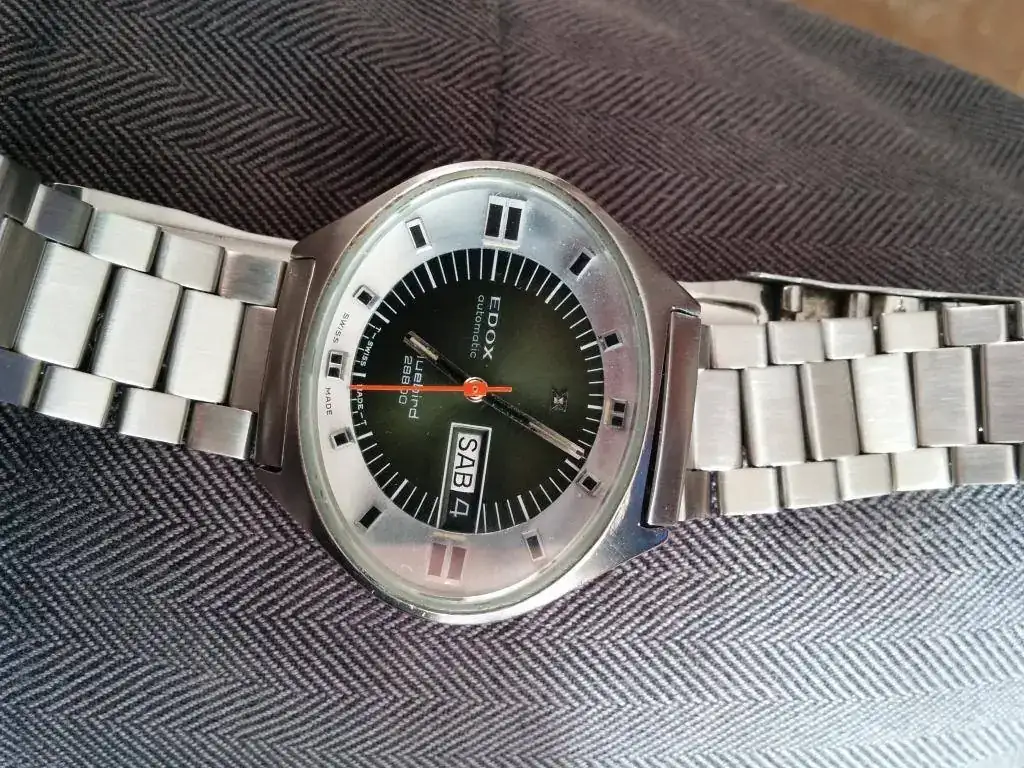

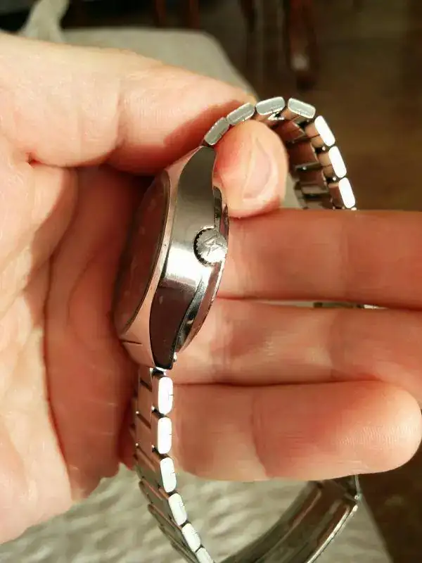

Poco después de Navidades os pedí ayuda sobre un reloj que encontré casualmente en casa de mi abuelo. Resultó estar muerto de asco en una caja y os pregunté. Me dijisteis que era un Edox que valía la pena restaurar porque era una buena máquina. Un mes y pico después, os quiero presentar el reloj de nuevo pero ya restaurado. Ha sido totalmente desmontado, limpiado y engrasado. Le cambié el cristal y la caja ha sido pulida. Ahora os quiero presentar el resultado. Por cierto que aprovecho para preguntaros por la limpieza del armis, ya que he observado que sigue sucia para mi gusto y querría limpiarla lo mejor posible pero evitando que entre agua en el reloj. Consejos?
Ahora os presento al pequeñín;
IMG_20170106_132549.webpIMG_20170306_175353.webpIMG_20170306_175422.webpIMG_20170306_175428.webpIMG_20170306_175449.webp
Quedó impecable felicidades
Muchas gracias. La foto superior la he puesto para mostrar los daños que tenía.

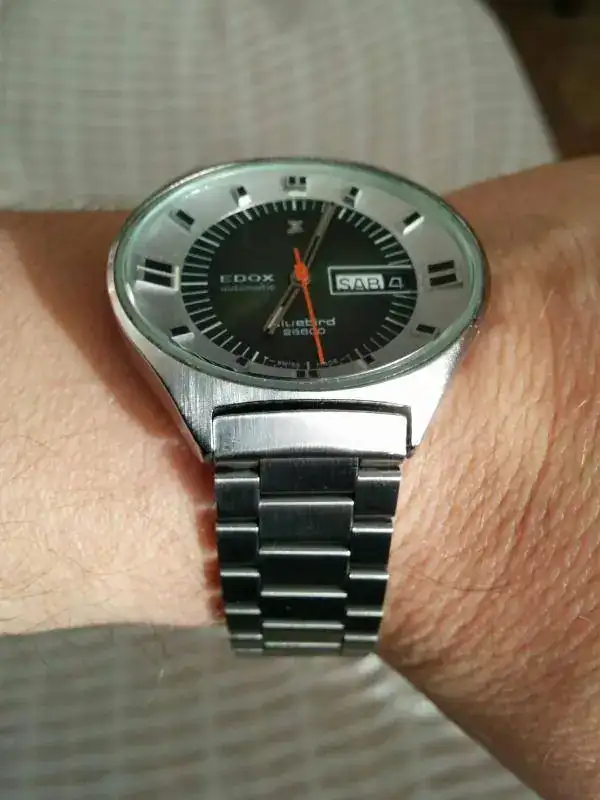

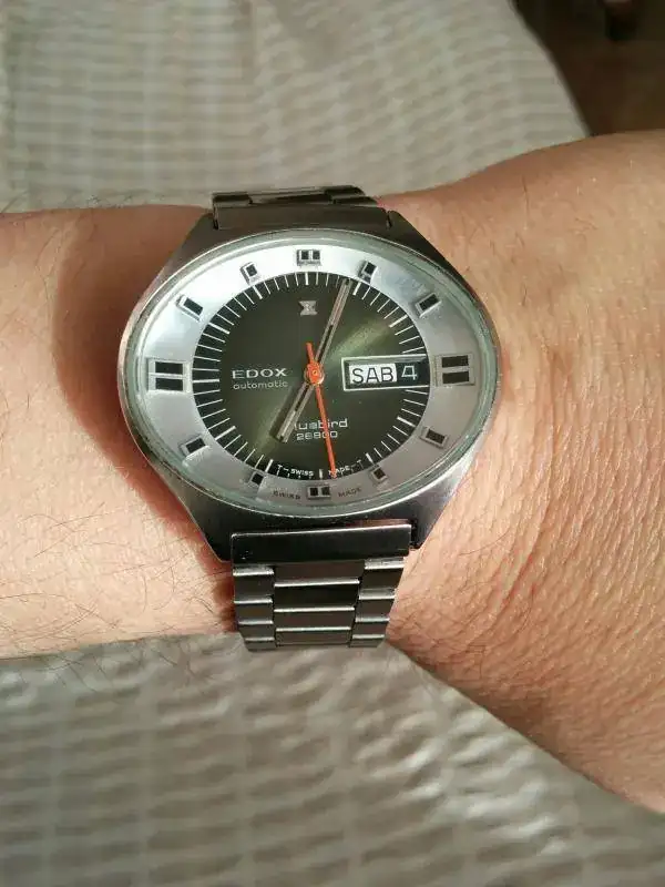

No lo han limpiado bien. Ya lo he hecho yo y ha quedado bien. Gracias por los consejos. EL problema que tiene ahora es doble: me he dado cuenta de que no anda muy allá de lumen. Supongo que no vale la pena relumearlo y yo no sé hacerlo. Por otro lado el reloj veo que marcha muy bien y el arreglo ha sido de calidad. EL problema es que después de tocarlo todo y ponerlo en su sitio, el armis me viene algo grande. Le sobra un eslabón. Si no puedo hacerlo, debería cambiar de armis? Dónde?
Cambiaron el cristal. NO lo pulieron. Pensé que ya que me meto me meto hasta el fondo. Al final, puesta a punto, pulir caja, limpieza del mecanismo, adecentarlo, ponerlo en marcha, hacer el cristal a medida y colocarlo, todo unos 90 euros.
Enhorabuena, ha quedado precioso, la esfera se ve estupenda, setentera a tope con esos indices.....muy bonito:clap:
Una suerte recuperar y poder usar un reloj de tu abuelo :ok:: Que lo disfrutes .
Precioso, te ha quedado de lujo. Parece que ha merecido la pena. Te felicito, un reloj que estaba muerto de risa en un cajón y con un par de mimos mira cómo ha quedado.
Pues te ha quedado de cine el Edox, 90€ me parece muy correcto para todo el trabajo que le han echo, la esfera me encanta en ese color verde, tiene pinta de ser cómodo en la muñeca, el armis debería ser fácil ajustar con el micro ajuste del cierre, si no es así en los finales junto al cierre debería tener unos eslabones marcados o con pasadores que el resto de eslabones no tendrán visibles y esos se pueden quitar, un armis nuevo tendrá la complicación de que te valgan los endlinks que traiga con la caja de tu reloj, pero por buscar tampoco se pierde mucho.
Así he hecho, compañero. Agua y jabón y con un cepillo de dientes de cerdas normales.
Probaré lo de los eslabones primero. El cierre ya lo he ajustado al máximo posible.
Cómodo es, pero como ahora baila un poco en la muñeca me resulta molesto. Me gusta que vayan algo más apretados. Cabe un dedo holgado.
