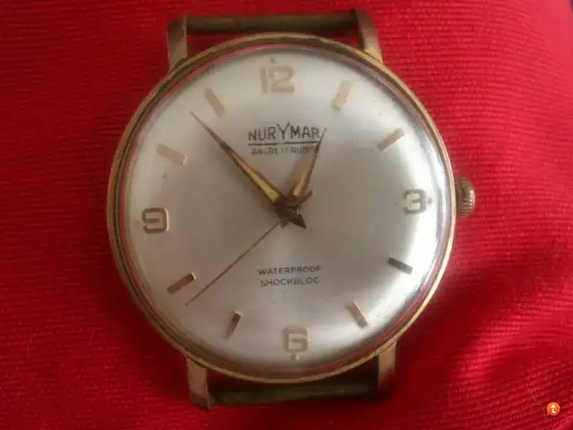

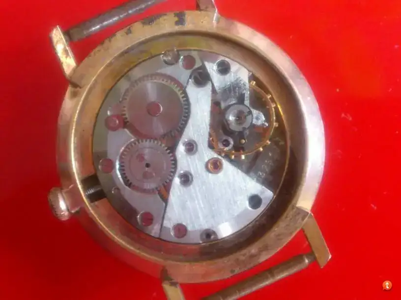

Se trata de un Nurymar, obviamente una marca de fantasía, que monta un calibre que aparenta buena calidad.
Como véis, su principal problema es que falta la protección contra golpes o shockbloc en este caso.
Me pregunto si es necesario buscar el modelo concreto de este calibre (shockbloc), si vale un modelo genérico tipo incabloc o si puedo intentar adaptar cualquier otro.

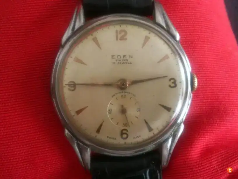

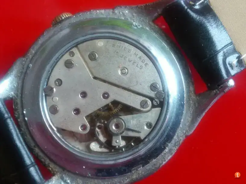

El otro es un Edén, otra marca de fantasía, con un calibre algo más tosco en acabados aunque posiblemente más antiguo.
En este caso su principal problema es que la cuerda parece estar rota.

Buen día joler; el primero es un calibre de la URRS poljot 2409 y tengo esa fornitura.
El otro es un calibre EB 1197 - tengo todas las fornituras. Lo espero aquí, en Bs.As.

Hola a todos, el calibre poljot no sera muy dificil de recuperar, pero antes de hacerlo hay que revisar bien, son calibres muy problematicos, digo problematicos por que suelen dar varias averias que se unen y despues repararlas como bien decia el compañero a veces vale mas el collar que el perro, las mas habituales son las bocas de ancora que se despegan , el cañon de minutos que se afloja , los sistemas de incabloc que se sueltan, etc,etc, bueno pero con paciencia se resuelven.
En cuanto al movimiento EB, reloj eden , yo lo mandaria reparar sin mas, es un m,ovimiento de ancora pasadores muy corriente, pero una vez repasados y si tiene algun compoente roto sustituido, van de coña, esos calibres funcionaron bastante bien .

Creo que desmontare el Poljot e intentaré adaptar un antichoc de la familia Poljot aunque no necesariamente el suyo ya que ese movimiento está algo más cotizado.
En cuanto al Ebosa, también lo desmontare e intentaré reparar la cuerda. Si esto no es posible le pondré una cuerda de otro Ebosa similar.

Buen día joler; el calibre Ebosa no es este. Su reloj es calibre EB 1197 de las máquinas modestas es el mejor de todos y los calibres Ebosa son de inferior calidad. Adelante con sus conceptos y trate de recuperarlos. Gracias, Luis desde Argentina
