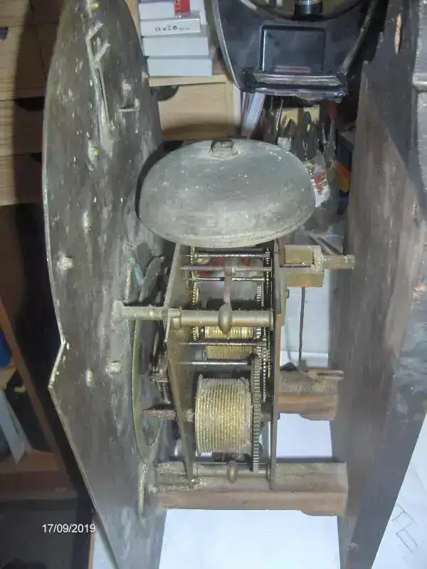

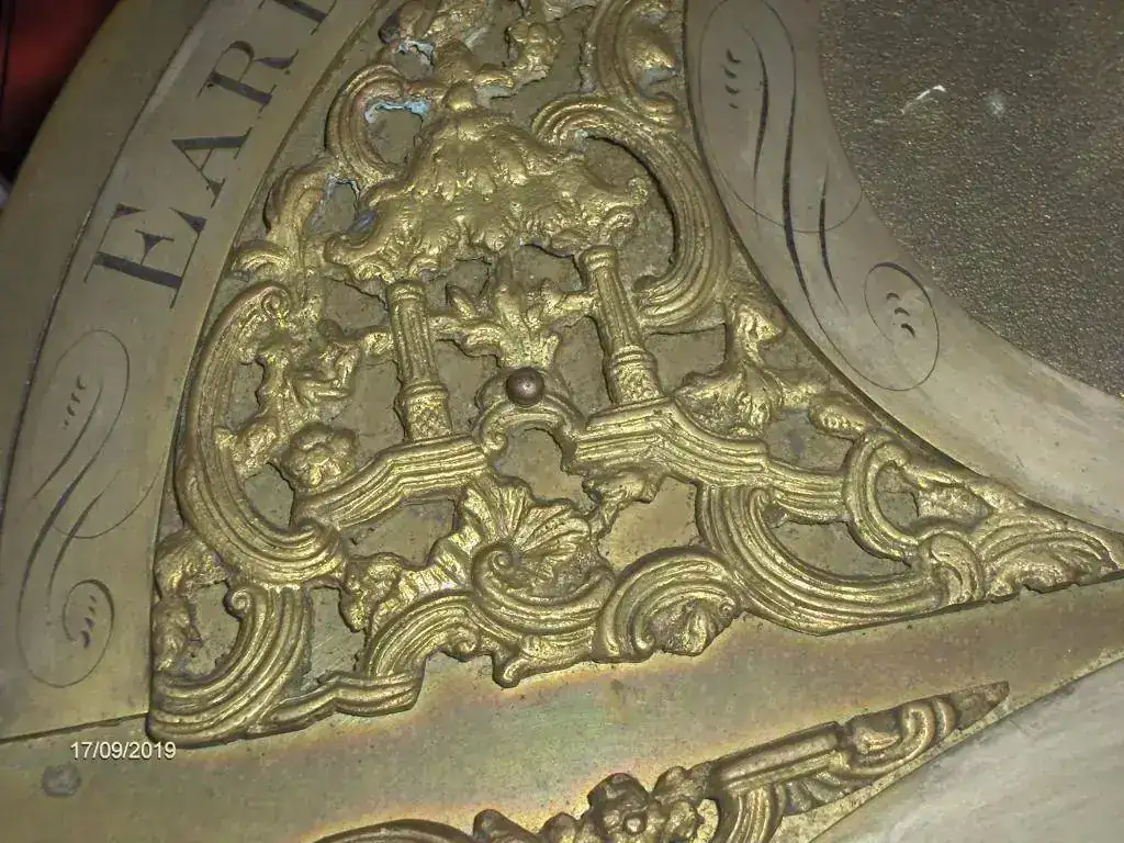

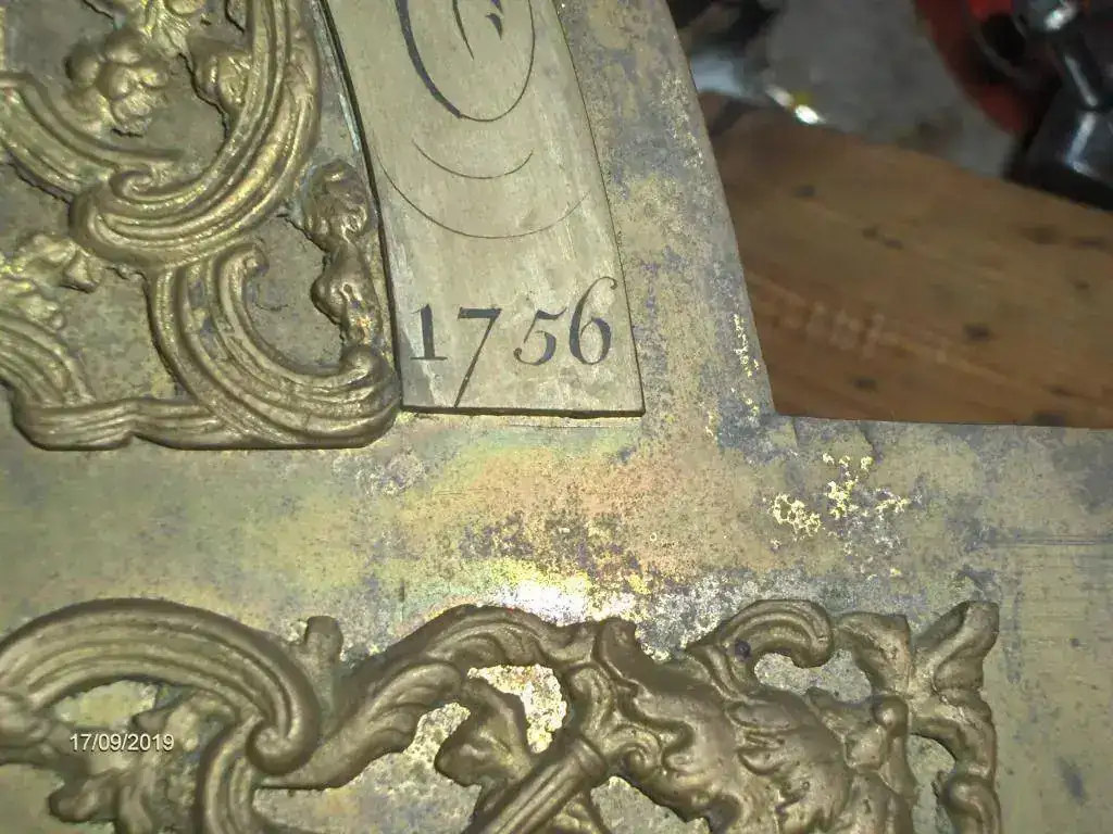

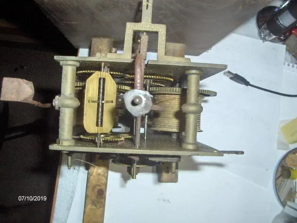

Hola de nuevo.

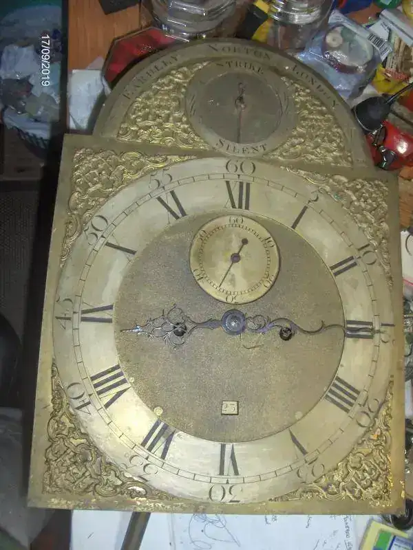

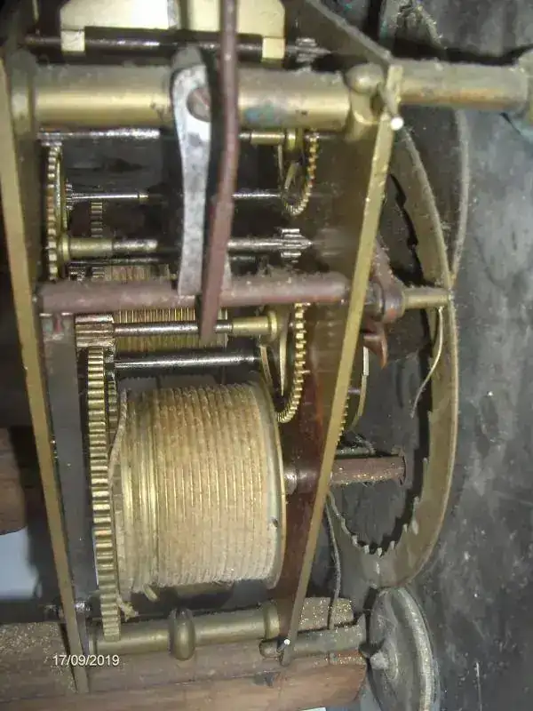

Pues una coas lleva a la otra y de repente ha caído esta joya en mis manos.

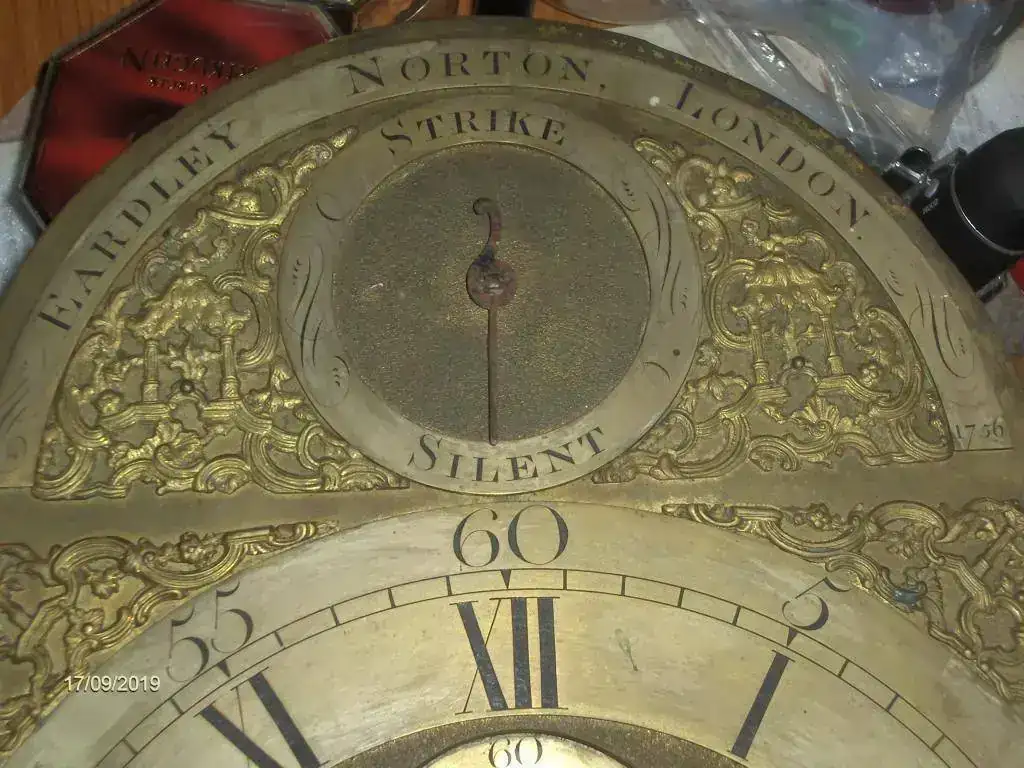

La verdad es que de haber estado trasteando con los típicos HAU (Hamburger clocks) de los años 1940-50, a tener uno de estos en las manos que se supone del siglo XVIII, me da bastante respeto 8o.
Tal como se puede ver es un EARDLEY NORTON CLOCK, de cuya biografia relojero hay bastante información en internet y que según podresi ver en las fotos al parecer, el reloj es del año 1756. DOSCIENTOS SESENTA AÑOS nos observan 8o
Os pongo las siguientes fotos preliminares y a medida qeu vaya avanzando os haré llegar el progreso del trabajo. Pero antes de empezar con el desmontaje si que me gustaría recopilar algo de información ya qeu hay varias cosas qeu son nuevas para mi y carezco de algunos datos .... espero contar con vuestra ayuda, como siempre.

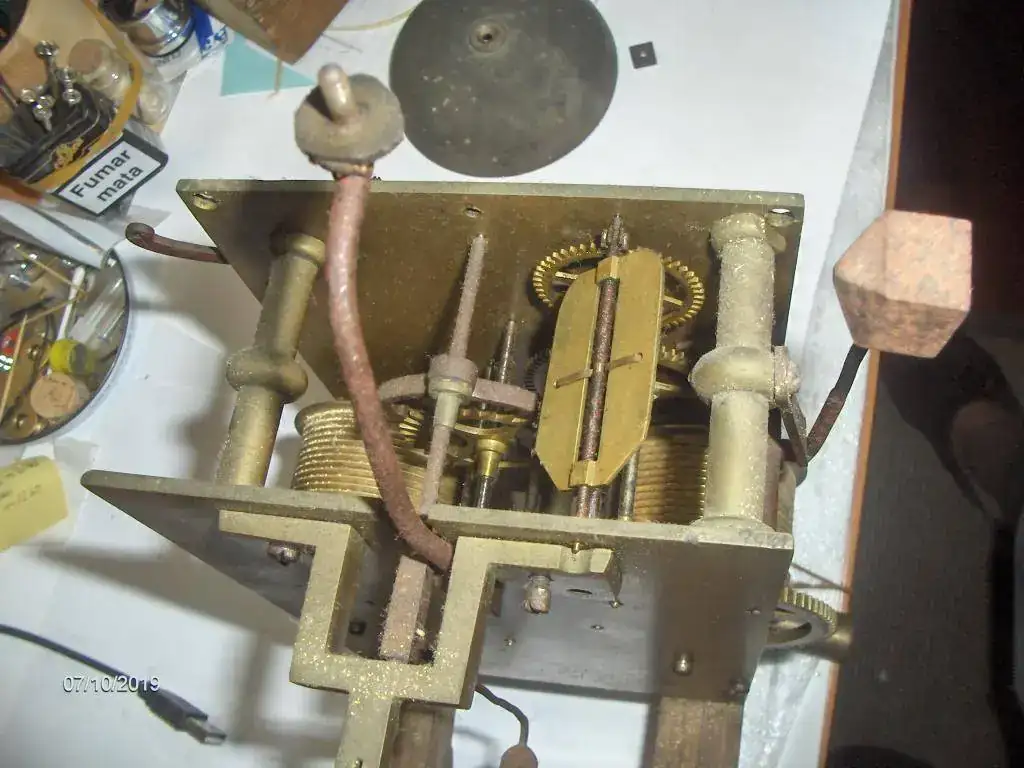

En principio moviendo la minutera , se mueve la horaria y no se percibe ningún atasco. espero no encontrarme ninguna sorpresa al desmontarlo. Mi experiencia en pared había sido, hasta ahora, de minutera, hora y soneria. Este reloj tiene alguna complicación mas, segundero y día del mes. Espero poder estar a la altura ::blush::
Aqui van varias incógnitas por mi parte:

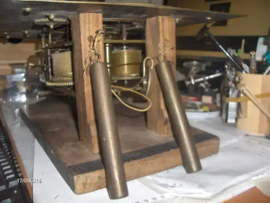

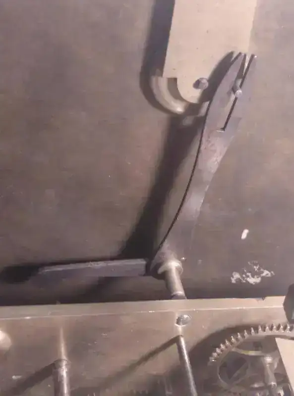

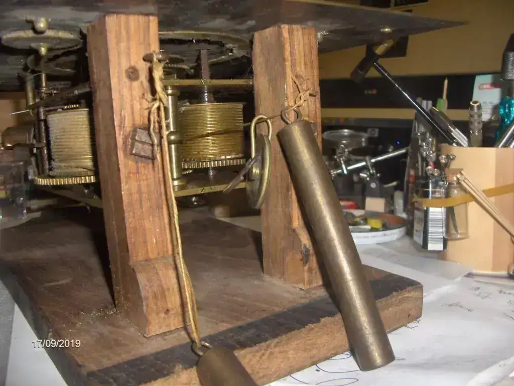

1. Como veis le falta la suspensión y el péndulo.
a)Intentaré reconstruir una utilizando para el fleje una chapa de lata de cocacola , ¿Como lo veis, hay alguna forma mejor? .
b) En cuanto al péndulo no se cuanta longitud, diámetro y peso tiene. He buscado información por la red y aunque he encontrado la misma maquinaria, este venia dentro de la caja de un reloj de pie donde no se veia el interior, con lo cual no me hago entonces a la idea de la longitud, diámetro aproximado, tipo de estilo de péndulo, ... . ¿hay alguna manera de hacer un calculo teórico preliminar para dimensiones aproximadas?

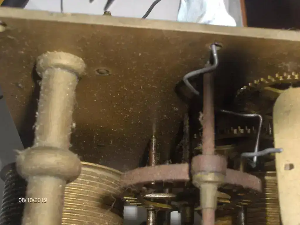

2. No tengo experiencia con relojes de pesas

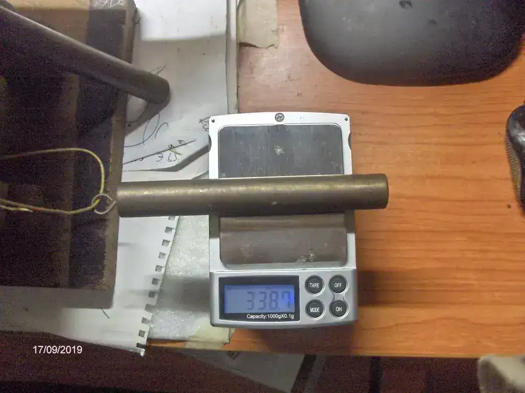

a) Los 338 gramos qeu pesa la "pesa", parece poco peso, no ?

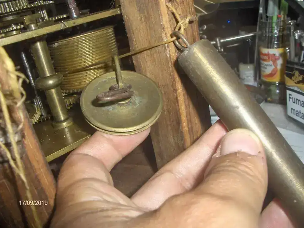

b) No se para que es la "polea" que se ve en alguna de las fotos . Solo hay en la de la dcha (mirado desde enfrente). Tal y como yo lo veo ahora, desde mi limitada experiencia entendería qeu la pesas deslizan por el hilo directamente a través de la argolla de cada pesa. Con lo cual, a mi esta polea me sobraría. Sospecho que el sistema de peas estaría originalmente montado de otra forma y qeu alguien simplemente lo ha dejado así para no perder algunas piezas.
¿Alguna orientación al respecto?
No será que este reloj tiene 3 pesas (las 2 pequeñas y otra grande que NO la tengo. ? He vsto algún sistema así donde las peas peqeuñas hacen como de contrapeso.
c) El hilo/cuerda parece estar bien. Lo desenrollaré y probaré si aguanta.
Seguramente con el tiempo qeu haya estado enrollado en reposo estará acartonado, ¿hay alguna manera de "domarlo" "suavizarlo"?
3.- Soy totalmente nefasto en reconocer materiales, esto que es latón, bronce, ??? Yo creería que es bronce , me parece que el latón es mas brillante. Sea lo que sea desde luego el labrado es muy bonito. ¿cual seria l amejor forma de limpiarlo??? No quero sacarle un brillo artificial, epro como veis en el dial tiene alguna mancha , es como si hubiese cauido aceite sobre el.
Cualquier de vuestros comentarios es bienvenido.

En mi opinión ese número no indica el año sino el número de serie, muchos relojes de esta época lo llevan. Creo que el reloj será algo posterior a esa fecha, pero del siglo XVIII.

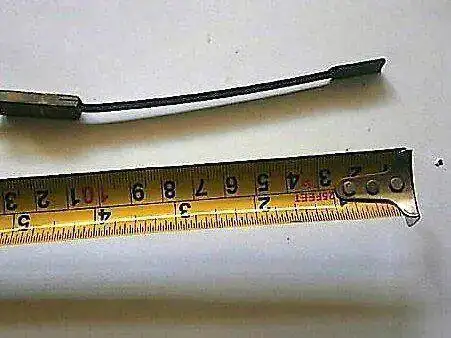

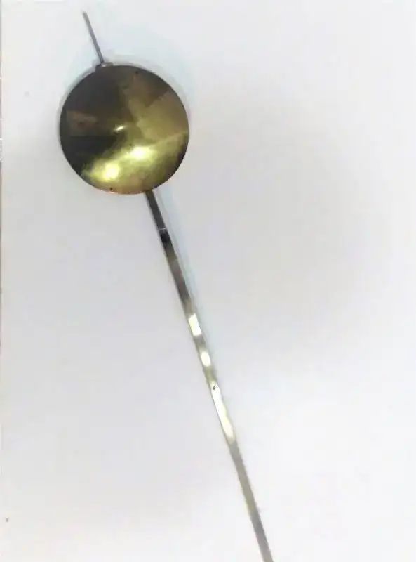

En este tipo de reloj la suspensión forma parte de la varilla del péndulo y tiene aproximadamente 10 cm. de largo por 1 de ancho y 0,2mm. de grueso, y termina en una pequeña pieza de latón que hace de tope para que no se caiga, y tiene que ser de acero, olvídate de la lata de coca cola. La longitud del péndulo un metro aproximadamente, y el peso de la lenteja entre un kilo y uno y medio, y su diámetro 14-16 cm. Para poder regular la marcha, la lenteja del péndulo debe poder desplazarse hacia arriba y abajo por medio de una varilla roscada y una tuerca.
Las pesas unos 6 kilos y cuelgan del gancho de la polea. La polea estaría bien colocada como está, pero la pesa no.

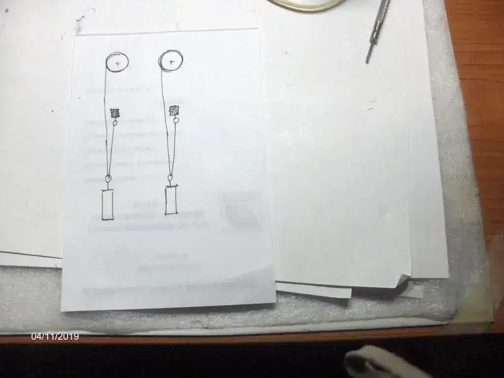

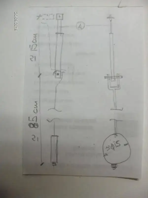

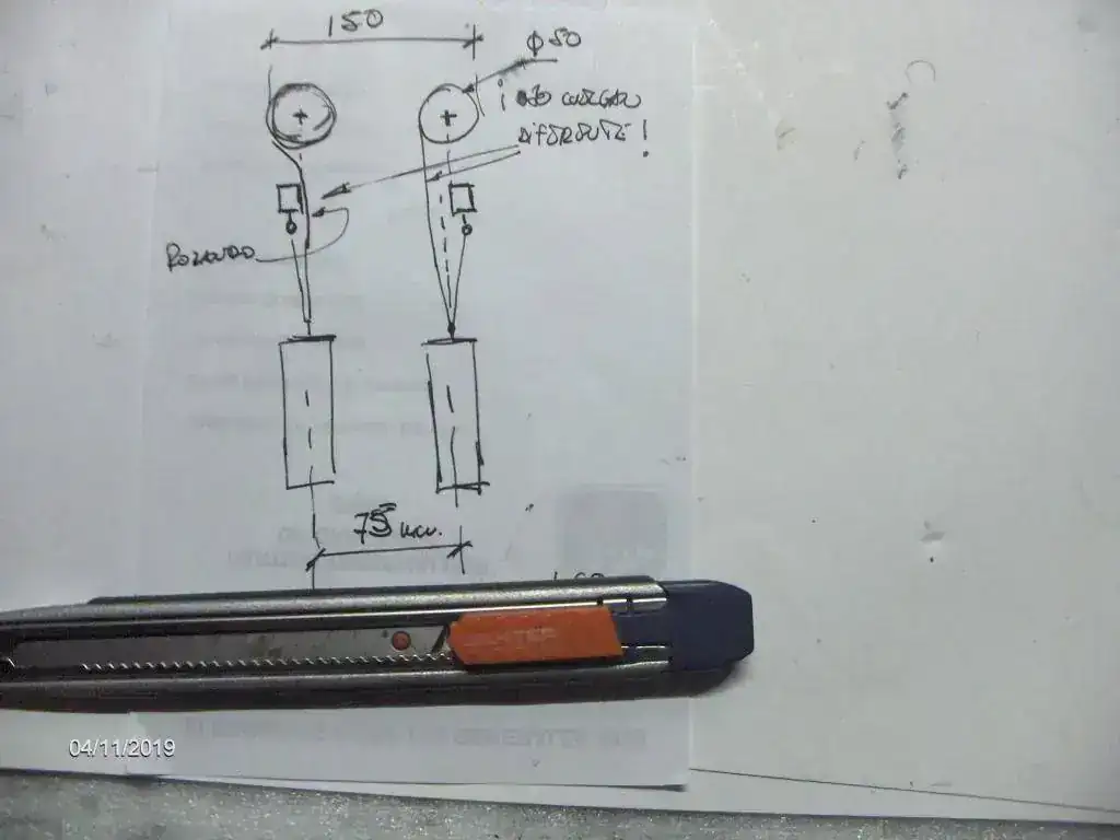

He hecho un croquis con lo que creo es la solución que me aportáis y donde he ido encajando las medidas que me habéis dicho y ajustándolas al reloj.
1.-Entiendo que 1 metro es la longitud total (suspensión + péndulo). Para encajar con la horquilla, la suspensión-cuelgue ha de ser de aprox 14-15 cm, con lo que la varilla-péndulo habría de ser de unos 85 cm. ¿es correcto?

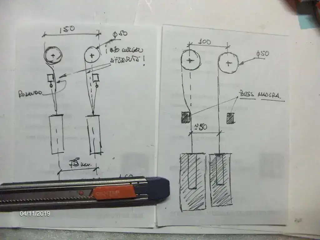

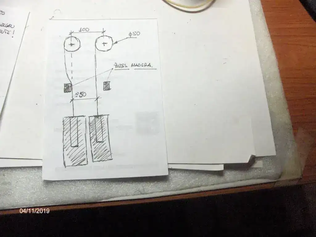

2.- Habéis dicho que las pesas son de 6 kg, pero me entra la duda ¿cada una o en total??
Poner 6+6 kilos me parece una pasada (no estoy acostumbrado a estos relojes). He estado investigando un poco y la mayoría de pesas de diferente tipo que se venden andan por un maximo de 3 kg, . Lo máximo que he visto en pesas son unas de 12 lb (5.5 kg)
Mi idea inicial era hacer por una parte la suspensión con una lata cocacola o similar y con algún retal de aluminio que tengo por casa, la varilla de cuelgue. Pero he visto que una suspensión-culegue entera de unos 14-15 cm, tal y como indicáis son baratas y no merece la pena el esfuerzo.
Lo que me ha sorprendido es el precio de las pesas y de péndulos (suelo comprar en cousinsuk) después de mirar en varios sitios especializados y consultar también en la bahía..
Para las pesas he visto un hilo acoj… del compañero cvic56 donde se funden unas pesas de plomo. Mi problema es donde conseguir el plomo. Y bueno también he de reconocer que soy un poco cagueta para estas cosas, para fundir tanta cantidad de plomo hay que tener cuidado. No obstante estoy buscando donde comprar plomo “barato”.
Otra opción que se me había ocurrido, es hacer las pesas de hormigón, pero claro, con la densidad que tiene, las pesas serían de gran longitud.
He hecho algún cálculo, como máximo las pesas podrían ser de 60 mm de diámetro (para qeu no tengan interferencia entre ellas o con la pared) , a partir de ahí buscamos la longitud en función del peso final que necesiten. Pero como podéis ver, si realmente son necesarios 6 kg , en hormigón tendrían una longitud de 1 m, con lo cual descartado. Si fuesen de 3 kg, me lo podría plantear. Con lo cual , para mi, sería importante saber cual es el peso que hace moverse a este "pequeñín".
Estoy pensando que podría poner en el molde para hormigonar , recortes de acero (fácil conseguir varillas de acero corrugado o similares) que tienen mas de 3 veces la densidad del hormigón y después hormigonar y se podría reducir mucho las dimensiones de las pesas.
¿Qué opináis ¿? Creo que en algún sitio he visto relojes con pesas de piedra, mármol o similar.
Para el péndulo , que también son caros, había pensado en comprar una varilla roscada de 1 m (son baratas ) y modificarla convenientemente, pero no se me ocurre que podría habilitar como lenteja y que quedase aceptable.

La suspensión si no quieres comprarla, pues usar una hoja de sierra delgada e irla rebajando con lijas y piedra de afilar. Que es un trabajo de locos, eso que ni qué. Pero si no quieres gastar o te apetece decir, voy a hacer la suspensión si o si, es una opción.
Otra es pillar un pedazo de muelle real viejo de algun juguete, reloj, algo que te de el ancho buscado.El grosor ya tu con las limas, lijas, piedra se lo das.

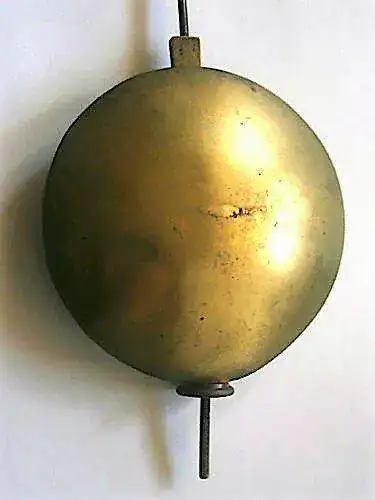

Este reloj merece que se le haga una restauración manteniendo las características originales, y hoy en día eso es posible gracias a internet que nos facilita encontrar todas las piezas necesarias, ya que en Inglaterra este modelo de reloj es muy frecuente.

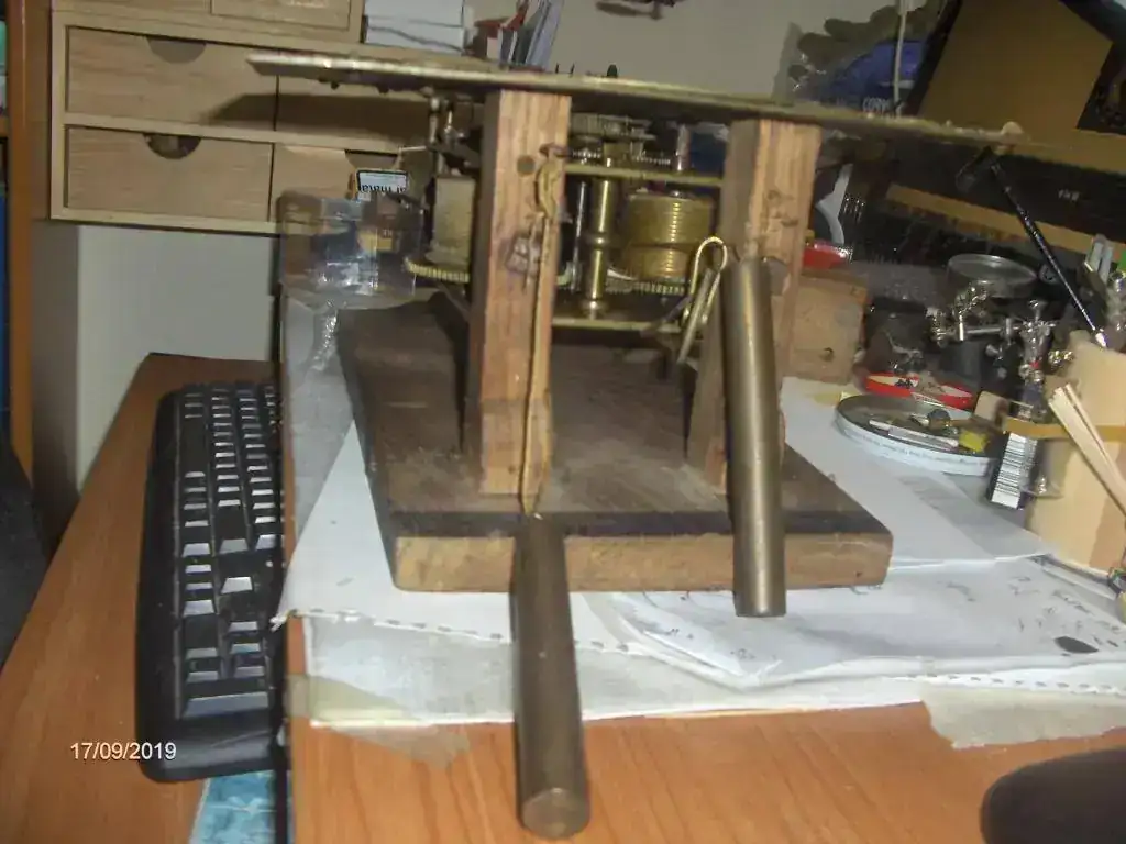

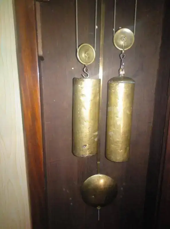

Aclarando tus dudas. Cada una de las pesas que te muestro en las siguientes imágenes pesa algo más de 6 kilos y corresponde a un reloj de la misma época que el tuyo. También puedes ver cómo cuelgan de las poleas.
El péndulo es de una sola pieza, no como lo has dibujado, comienza con la pieza de acero flexible que permite el balanceo unida a la varilla que continua sin interrupción hasta terminar en la lenteja y tuerca para regularlo.

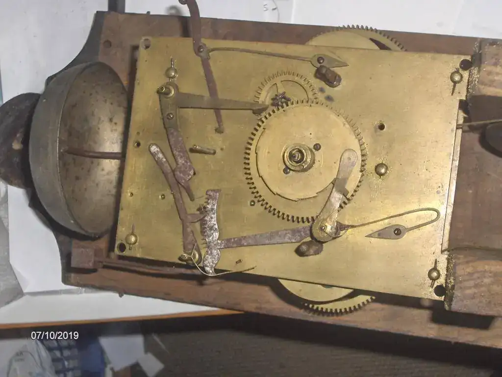

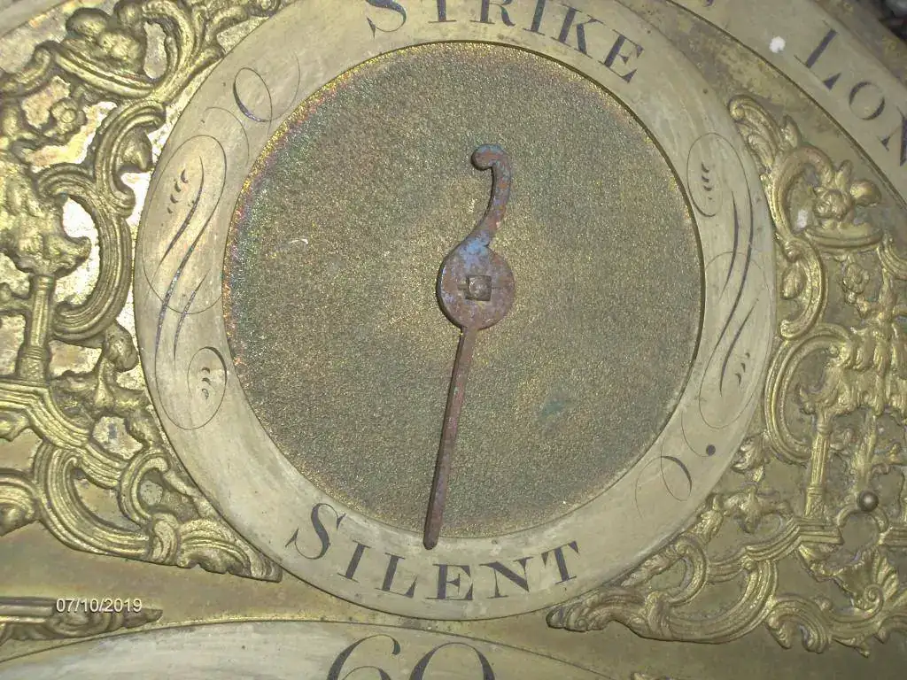

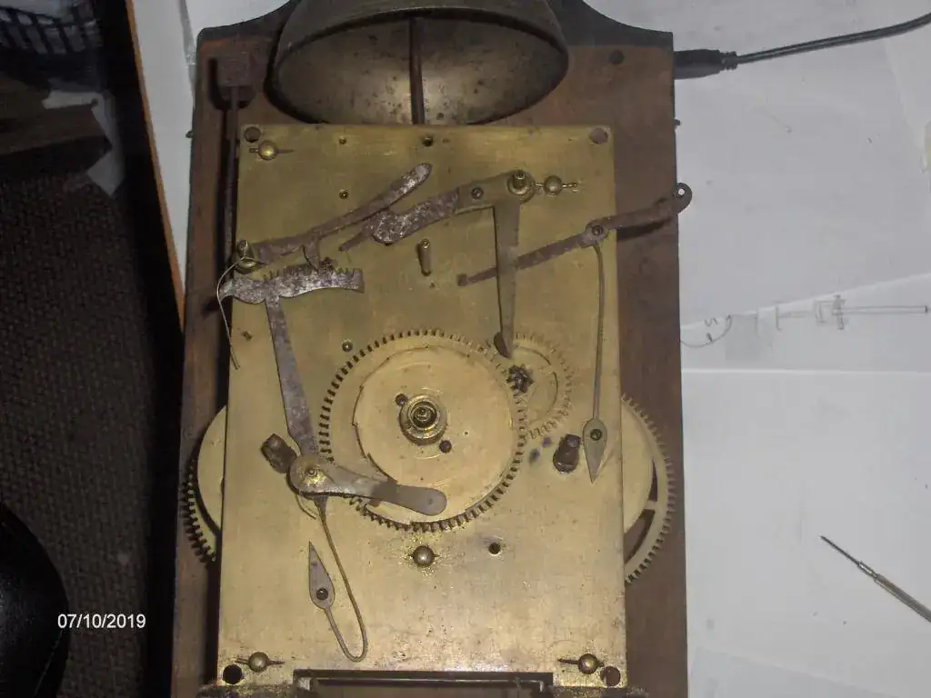

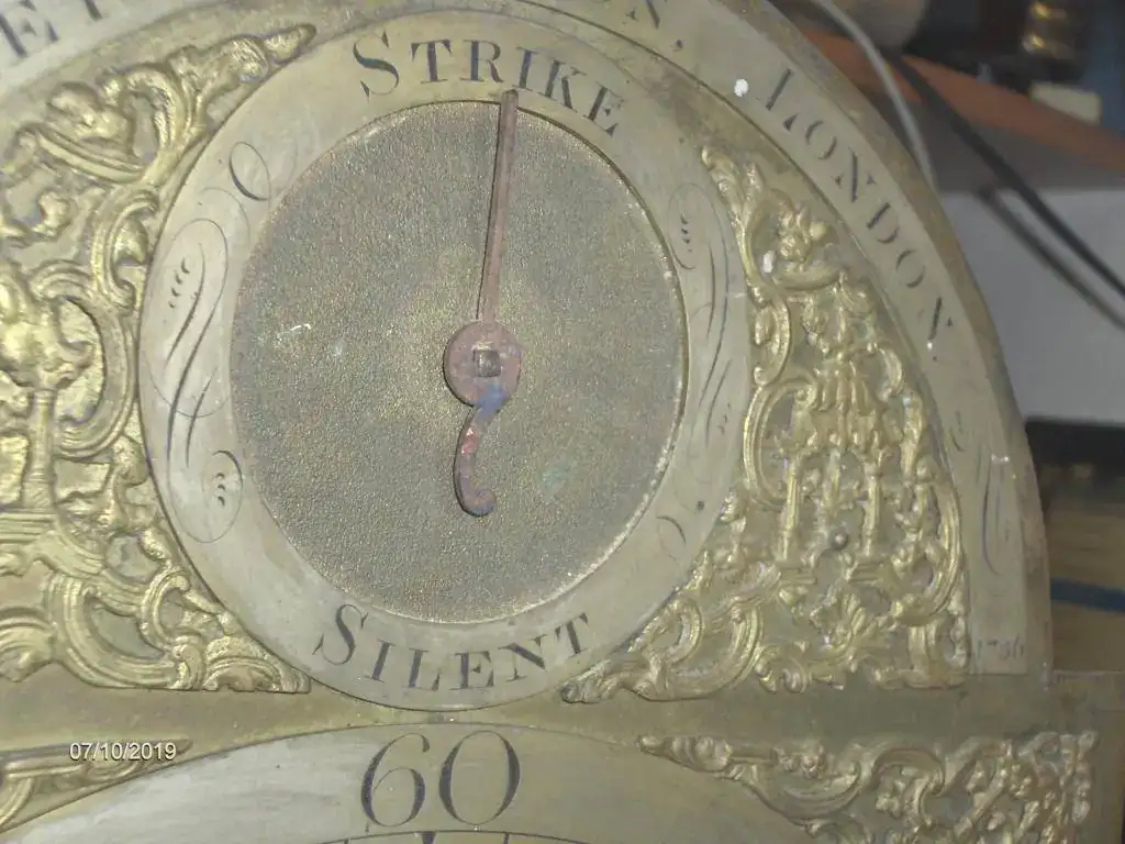

Parece que el sistema de activar y desactivar la sonería está incompleto, o por lo menos no se le ve la pieza en su sitio.
El siguiente péndulo tiene varilla cilíndrica en vez de plana, que también es frecuente.

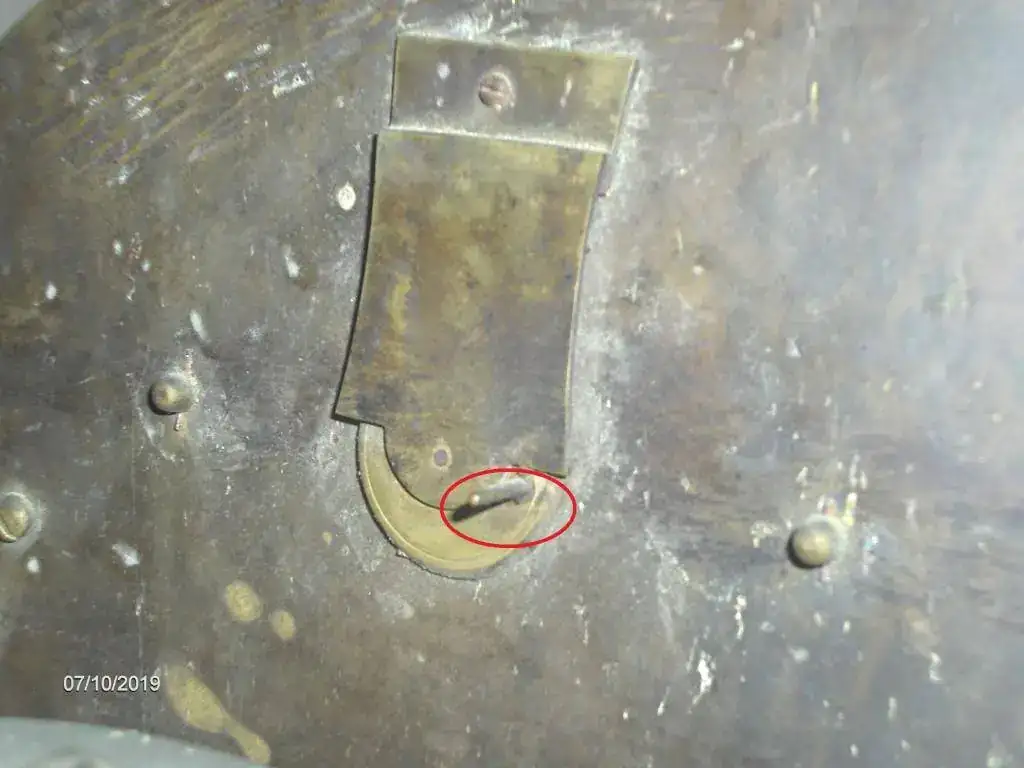

Efectivamente @nuevo el mecanismo de Silenciar no lo tiene, se me había olvidado mencionarlo al principio del hilo. Nunca he visto un sistema de este tipo. He visto que podria haber dos maneras posibles.
  1. Una palanca que al activar desde el frontal la aguja a posición silencio, sujete firmemente la campana , de esa forma el martillo al golpear solo emite un sonido muy ahogado.
  2. Una palanca que al activar desde el frontal la aguja a posición silencio, actue directemante sobre el martillo impidiendo que golpee fisicamente la campana.
Si tuvieseis un ejemplo de un dispositivo similar os lo agradecería. Me ahorraría quebraderos de cabeza.

Si, eran de mueble. 6 kilos no es tanto ya que queda reducido por las poleas. Si buscas en google longcase te apareceran muchas fotos. Yo tengo una maquina que creo es similar, intentaré buscarla para ponerte una fota a ver si te sirve para comparar. Saludos

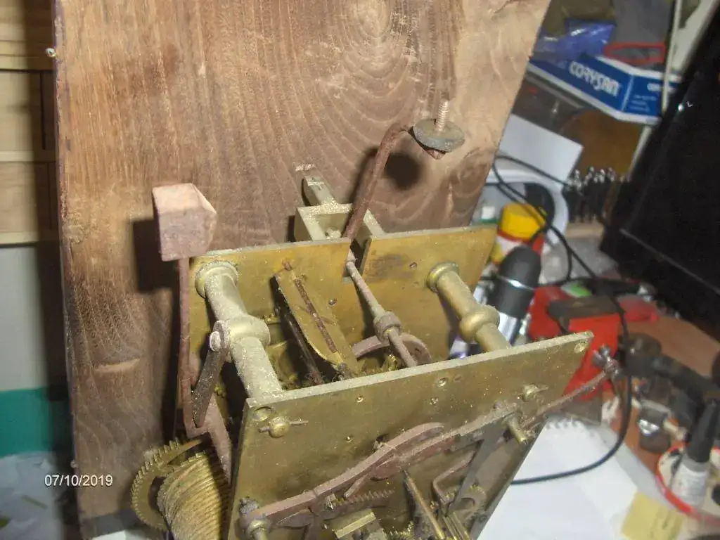

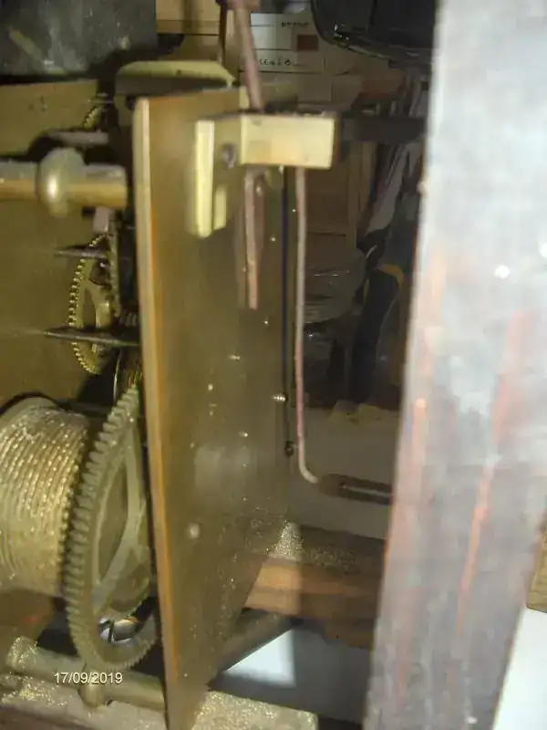

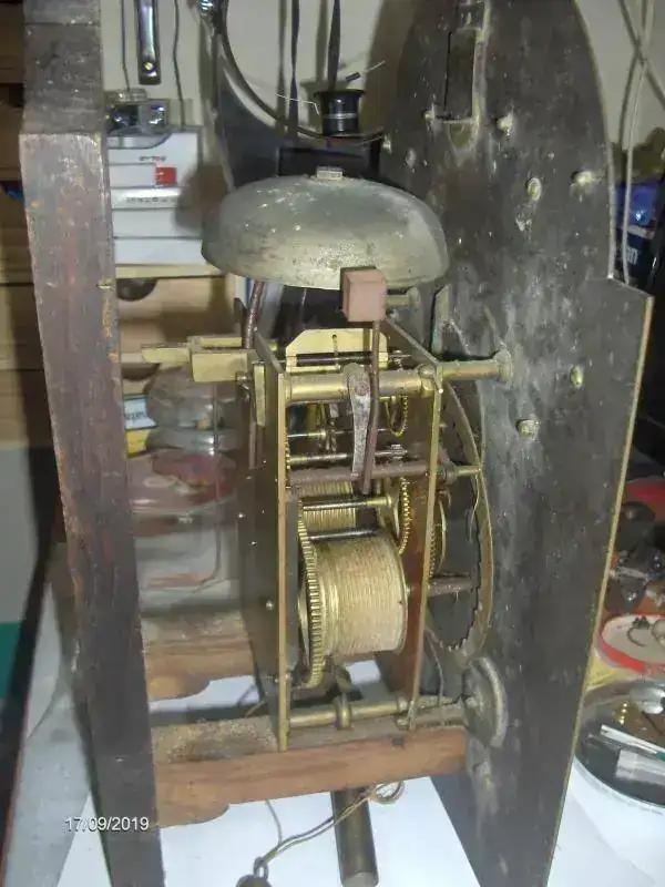

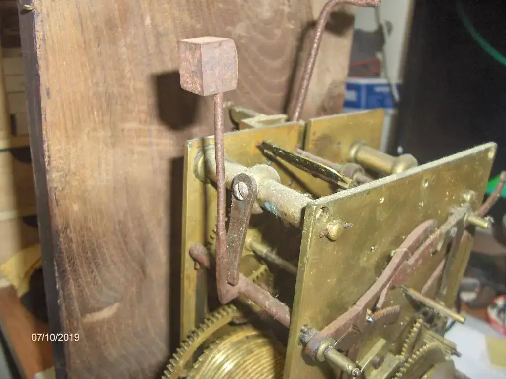

Si pones unas fotos donde se vea la máquina de frente sin la esfera y también de la parte superior sin campana se podrá saber qué sistema de desactivar la sonería llevaba, porque hay varios, y seguramente quede alguna señal.
Hola @nuevo, tus deseos son ordenes para mi.

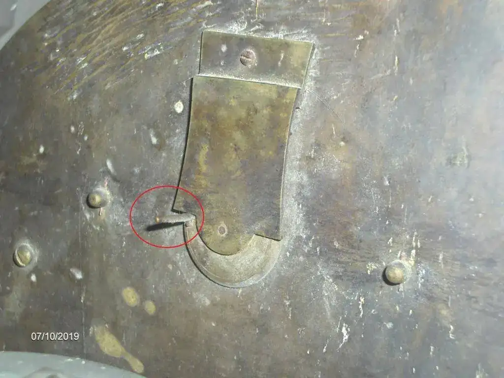

En posición Silent (silencio) , el pasador/leva está a la derecha , visto desde atrás, desde la maquinaria.
En posicion Strike (campanadas) está a la izquierda.

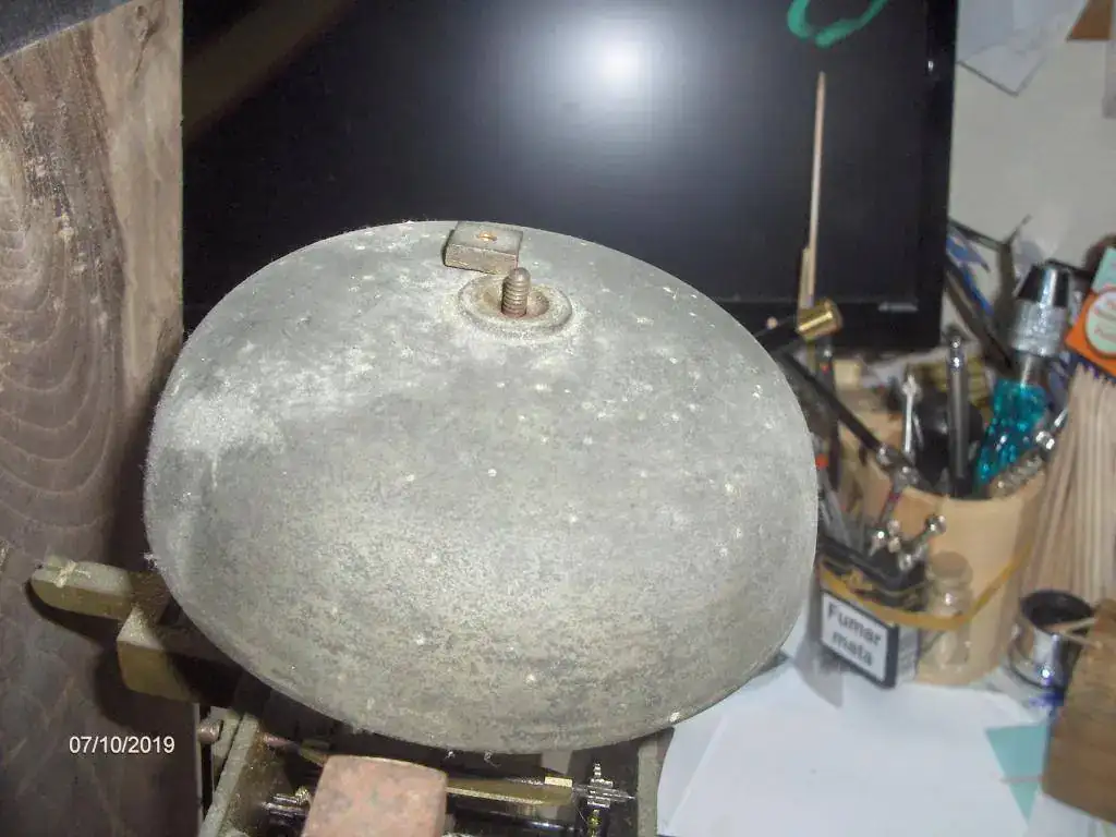

Una vez quitado el dial/esfera podemos apreciar el movimiento. La verdad es qeu no veo aqui rastro alguno de qeu falte alguna palanca o mecanismo en cuanto a marcas o restos de grasa, huellas, sombras, etc.. se refiere, pero no soy muy ducho en la materia
Quitando la campana , tampoco puedo apreciar que tipo de mecanismo original pudiese llevar para impedir la acción del martillo
En cuanto a lo de que este reloj iba en una caja/armario me lo temía. No obstante entiendo que si la sujeción a la pared es buena, tener 20 kg colgando, es viable. .

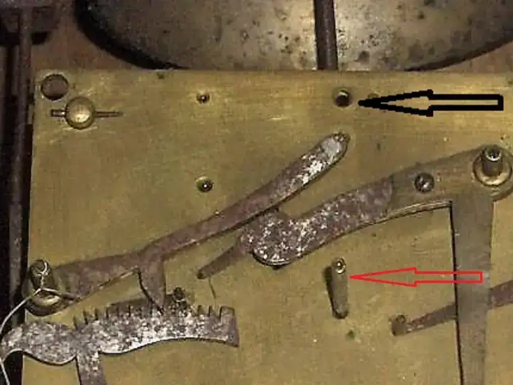

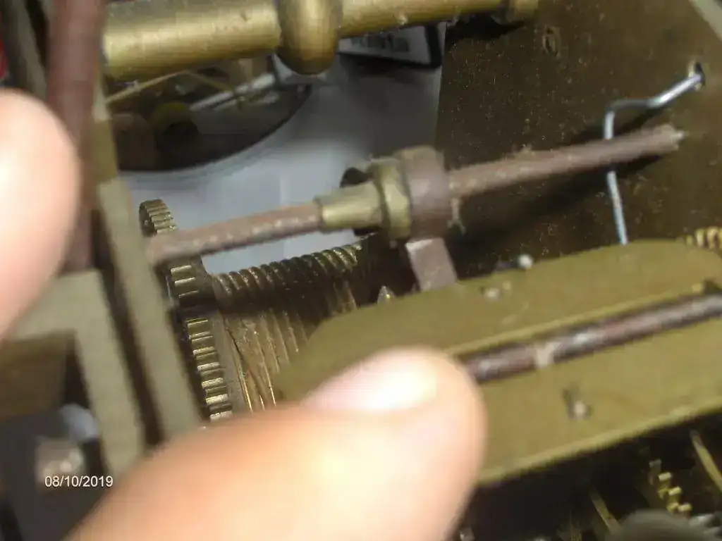

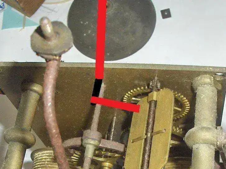

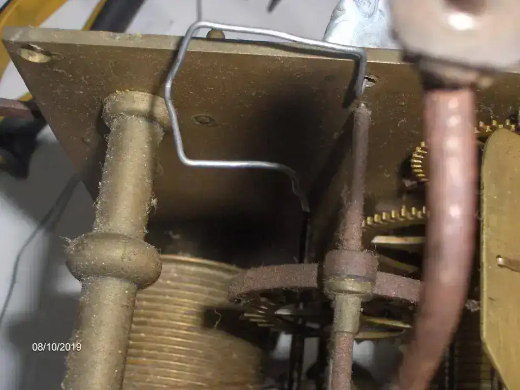

El cuello del segundero se te ha quedado metido en el eje, y es necesario quitar de ahí y colocarlo firmemente unido a la aguja. (flecha roja)
Hay varios sistemas de silenciar la sonería en este tipo de relojes conocidos como longcase o grandfather, y el que llevaría éste se puede completar muy fácil.
Hace poco tuve uno con un sistema como el tuyo, pero no le saqué fotos, ahora tengo otro con un sistema diferente al que le he sacado esta foto, pero con las explicaciones que te doy creo que lo podrás construir sin problemas.
Del punto que te señalo con la flecha negra tiene que salir un eje fijo hacia el interior de mecanismo, (ese hueco probablemente tenga rosca), y sobre él tiene que colocarse una pieza parecida al que muestro en la foto, en forma de L mayúscula, pero con el brazo horizontal hacia la derecha.El brazo vertical tiene que encajar en el pivote que sale de la parte posteriordel mecanismo silenciador, tal como se ve en la foto, y al girar la aguja el brazo horizontal debe baja un poco, lo justo para impedir que gire el venterol,y de esta forma tan sencilla se bloquea la sonería.
Este brazo horizontal tiene que bloquear el giro del venterol por un lateral, no por la parte superior, y hay que comprobar que cuando se gira la aguja este brazo no llegue a tocar a ningún eje del mecanismo, solamente debe impedir el giro del venterol.
Si tienes alguna duda consulta y se intentará aclarar.

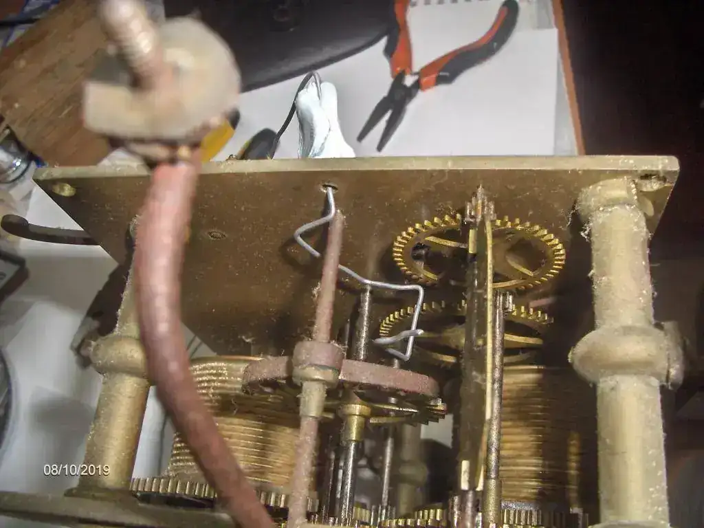

Efectivamente el agujero qeu señalas va roscado, grande para M3, pequeño para M4, malditos ingleses.
No entendía muy bien la explicación sobre no atacar el venterol por la parte superior hasta que he comprobado los giros y las posiciones relativas de Campanas y Silencio.
Es muy rudimentario pero seria algo así.
En esta posición el venterol se queda bloqueado
y cuando giramos el indicador silent/strike , gira y se libera de esta manera.
Si, lo se es un poco chapu,::blush:: esta hecho con un alambre para ver las posibles formas pero es la idea básica, después ya lo haré mas o menos bonito con algún recorte de latón, chapa que tenga por ahí.

Te pongo un esquema realizado sobre una de tus fotos para que comprendas más fácil cómo funciona este sistema de bloquear la sonería.
La raya negra representa el eje sobre el que gira la otra pieza en forma de L mayúscula y cuyo brazo horizontal no debe ser muy largo para que no le toque al venterol por la parte superior sino por un lateral como lo represento en el esquema. Si este brazo fuera más largo y si el venterol quedara con las aspas verticales podría presionar sobre una de ellas al girar la aguja y provocar una avería, mientras que si es como lo he representado en el esquema no tiene este peligro.
Las dos rayas rojas quieren representar los dos brazos, el vertical debe encajar tal como se ve en la foto de mi reloj, y el horizontal debe tocar al venterol cuando la aguja se pone en posición “SILENT”
En el esquema los dos brazos rojos están separados el uno del otro para que se vea el eje sobre el que giran, pero tienen que formar una unidad y girar conjuntamente y al vertical hay que darle la forma adecuada para que encaje en el pivote que sale del sistema de selección, el horizontal deberá tener la longitud adecuada para que toque o no al venterol según se desee silenciar o activar la sonería, y estos dos brazos deberán formar entre sí el ángulo adecuado para desarrollar esta función, no tiene que ser necesariamente un ángulo recto.
Así funcionaría el sistema original que llevaba este reloj para silenciar y activar la sonería.

Pero aprovecho esta respuesta para preguntar por el tema de las pesas con polea. Una pesa con polea que cuelga de 2 hilos hace la mitad de fuerza que una pesa que cuelga directamente.
Tal y como se puede apreciar en este croquis, tal y como me han entregado el reloj y esta "premontado" , la cuerda de la izquierda (soneria) roza en uno de los postes de madera. Sin embargo no observo ningún desgaste en dicha zona, con lo cual me empiezo a preguntar si realmente este es su verdadero montaje.
¿Que pasaría si en vez de montar una pesa con polea de 5-6 kg, le pongo una pesa directa de la mitad de peso (2.5 / 3 kg) ?
¿que opináis?
No obstante me da que el montaje correcto, es que ese hilo pase por la zona externa, sin rozar el poste de madera, independientemente de si se monta con doble hilo (polea) o directo.
Gracias por leer.
    27,7 KB · Visitas: 284
Hola Terrefan
Creo que si pones las pesas de media carga sin poleas la duración será la mitad, pero el reloj funcionará con la misma carga que antes y por lo tanto correctamente.
Saludos,
"No obstante me da que el montaje correcto, es que ese hilo pase por la zona externa, sin rozar el poste de madera, independientemente de si se monta con doble hilo (polea) o directo".
Hola, Terrafan, para mi, esta es la solución más idónea; si las pesas van directas, han de tener la mitad de peso como tu dices, pero dura funcionando menos tiempo (o no tiene suficiente fuerza para hacer mover el péndulo) por tener menos desarrollo de la cuerda y seguro que no tendrá la regularidad de marcha como con el peso para el cual fue diseñado y se parará.
En cuanto a lo de fundir plomo, si vas con cuidado y eres metódico, el éxito está asegurado. De todas formas, para evitar problemas conyugales, la segunda opción de hacerlo en el pueblo, creo que es la más aconsejable.
Ya me contarás
