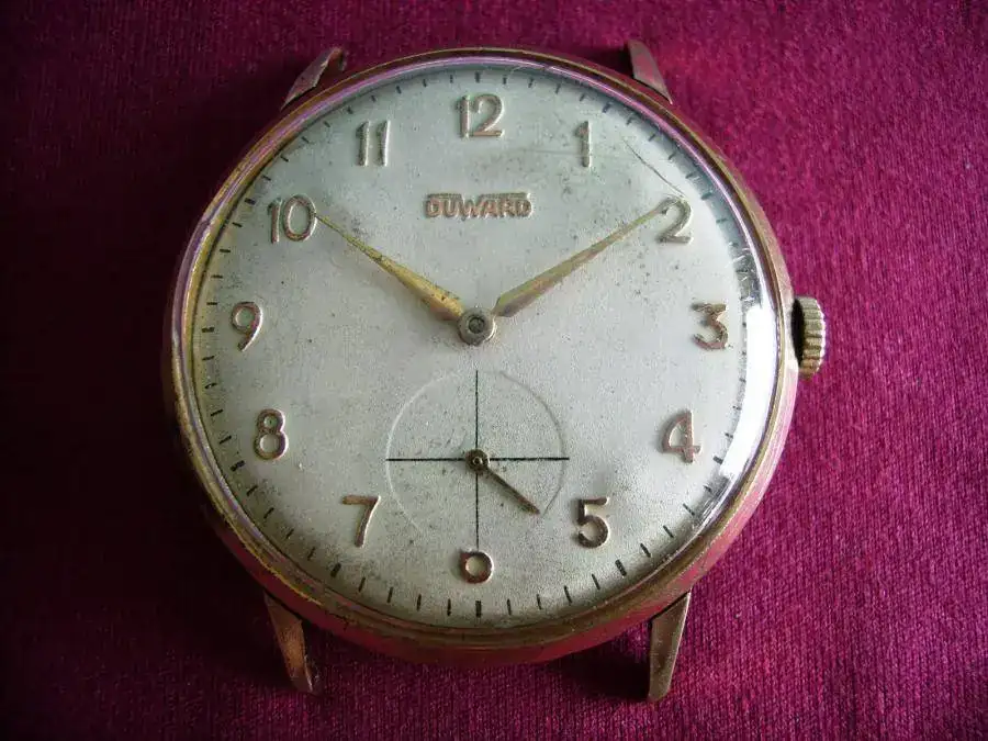

Buenas Noches amigos y compañeros. Como veo que hoy no está muy animado
el foro, os quiero presentar uno de los relojillos que compré el domingo pasado
en la Feria de Sant Feliu de Codines.
Es un reloj de unos 40 mm, s/c., que lleva equipado un calibre muy bonito, con Cotes
de Geneve (en la foto no se ve muy bien), como podeís ver en uno de los puentes pone
el nº. 171, supongo que es en alusión al calibre. Por lo que he podido averiguar, creo que
puede tratarse un Peseux 171, o bien un FHF 171, pero yo me decanto más por el Peseux.
La caja no sé si es la original, pues en la tapa, no hay el típico escudo heráldico de Duward.
Bueno, espero vuestras opiniones y a ver si podemos entre todos saber el calibre.
Una de las particularidades del reloj es la esfera, donde hay todos los números.
La próxima semana, enseñaré el otro..........
Muchas gracias a todos.
Un cordial saludo, :ok::
Tony
    58,2 KB · Visitas: 139

Hola tocayo, del calibre poco te puedo decir, se echa en falta a los maestros del foro, por lo demás una muy buena pieza con un dial precioso :)y calibre muy bonito :). Gracias por mostrarlo.
Gracias Antonio, a ver si los eruditos en calibres, lo pueden aclarar.
Saludos,
Tony
Hola Tony.
Yo no sé decir el calibre así,sin anestésia ni nada, y a la esfera parece que le han dado un toquecito, pues ya es difícil llegar a esa edad con tan buena cara, pero parece estar en buena forma general, y si además funciona.......que más le queremos pedir.
Un estupendo clásico de lo que se vendió en España por esas décadas.
Ahora te toca disfrutar a tí de esa veteranía.
saludos.
julio
Hola Julio, si que es verdad, que llegar ha ciertas edades, sin ningún achaque es
dificil. Y este no se ha librado, pues tiene un par de toques, uno sobre las 10 y el otro
por las 4, más o menos. Me da la impresión que son las patas de la esfera que aguantan
el calibre y que alguna mano experta, ha presionado más de la cuenta.
Eso, sí, el calibre funciona muy bien y con un buen golpe.
Saludos,
Tony
HOLA TONY: BONITA COMPRA EN LA FERIA!! UN DUWARD MUY ELEGANTE Y CLASICO Y NO CREO EQUIVOCARME MONTA UN MAS QUE FIABLE Y DE MUY BUENA CALIDAD UN PESEUX 171.
DISFRUTALO AMIGO!!!! :ok::
Un ABRAZO AFECTUOSO.
Ni FHF ni Peseux, es un VENUS 171, a disfrutarlo.
Hola Sergio, gracias por tus amables comentarios. Veo que me confirmas que el
calibre es un Peseux 171, tal como ya comenté al inicio del hilo. Tal como dices
se ve una máquina robusta y fiable.
Un abrazo,
Tony
Te acabo de decir que es un venus, mira la estrella que tienes al lado de la refencis, eso te indica que es VENUS 171.
Hola Francis !!, perdona no había visto tu respuesta, pues casi, casi que nos hemos
solapado. Miré en Rannft y lo semblante con la ref. 171, me pareció el Peseux.
Si me dices que es VENUS 171, me das una alegría :yhoo:: , pues es el primer calibre que tengo
de esta manufactura.
Gracias amigo :ok:: .
Un abrazo,
Tony :friends:
Hola Tony.
como no que daba a gusto, estuve mirando en Ranft, y el resultado es que a Venus no le ví modelo 171,
y FHF 171, no es ni parecido el movimiento. Sin embargo Peseux, "si encaja."
Decir que la estrella que vemos en tu DUWARD, la ha utilizado esta marca en los movimientos y en las esferas.
Otra cosa sería verla debajo del volante, y con una V dentro de la misma.
Yo me decanto por el PESEUX 171
julio
Hola Julio, gracias por investigar el tema del calibre, como dices el FHF 171, no se le
parece en nada, sin embargo el Peseux 171, lo veo clavado. Tambien busqué en Venus
y no encontré ningún dato.
He mirado debajo del volante si veo alguna otra referencia, pero no hay nada.
Bueno ya saldremos de dudas cuando el amigo Francis le haga el correspondiente service.
Un cordial saludo,
Tony
Buenos días.
Poseo un duward parecido a ese (con el 171 en la pletina interior) y debajo del volante he apreciado una "u" una "t" dentro del escudo de rigor y un 176 pareciendome un calibre unitas 176 ¿lo ven factible los expertos?::Dbt::.
Gracias y saludos cordiales.
