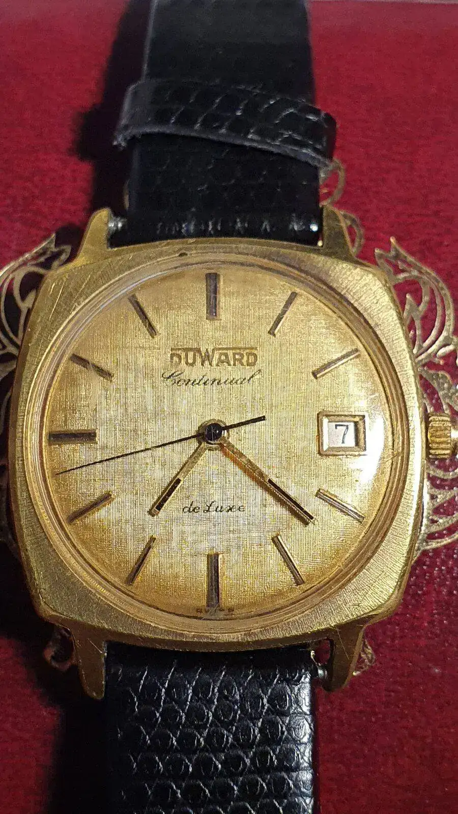

Abro este hilo para presentar y descubrir algo sobre este Duward. Me he animado esta tarde a hacerlo. Perdonad que me extienda...

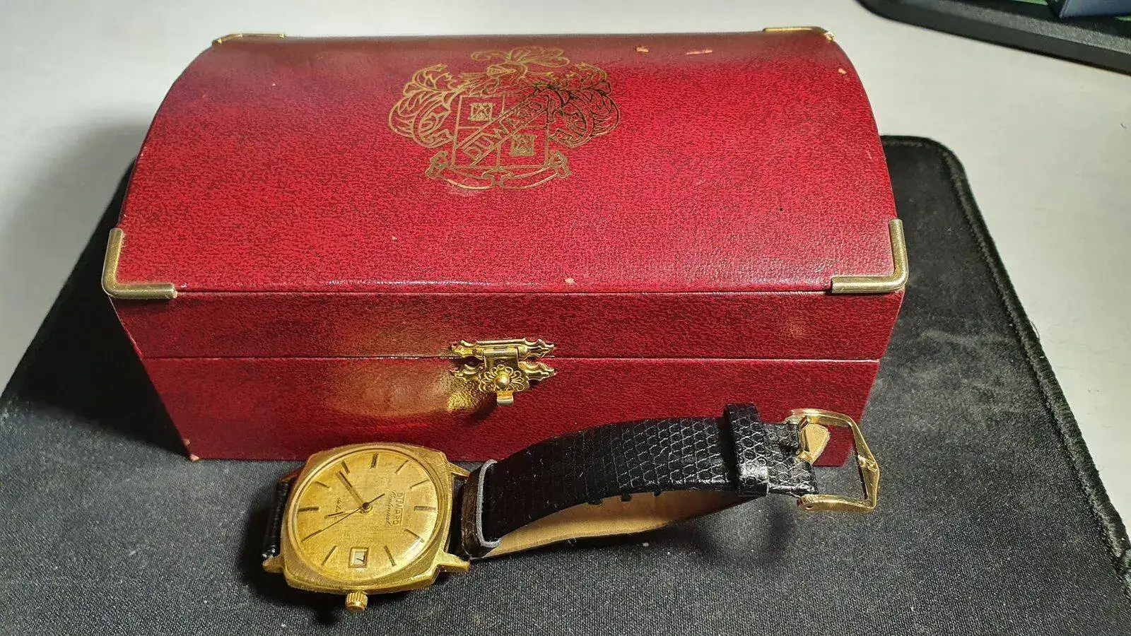

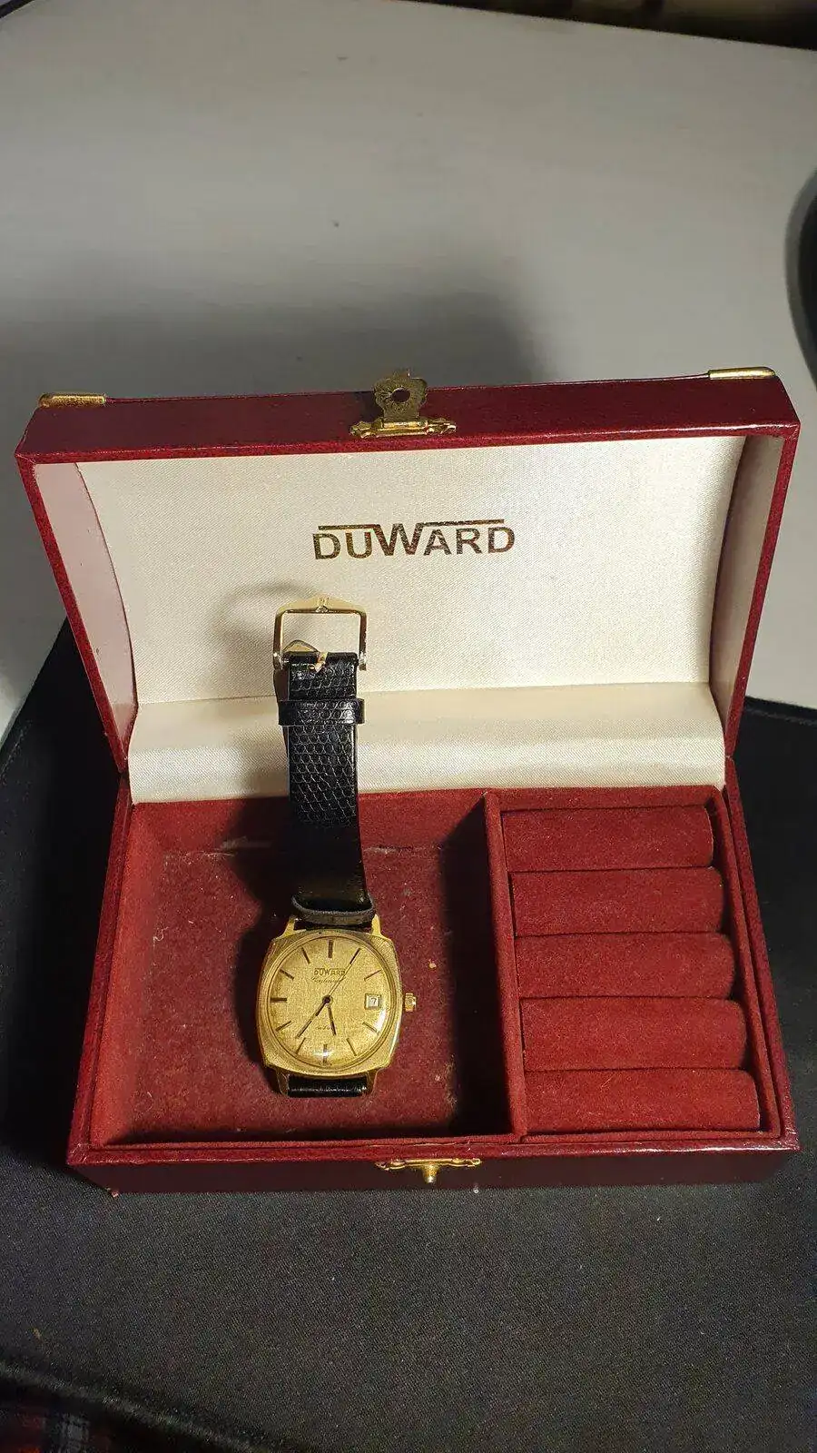

Como os comentaba en otro hilo, este reloj es el de pedida. Vamos, el que regaló mi madre a mi padre.
Aquí un primer plano:

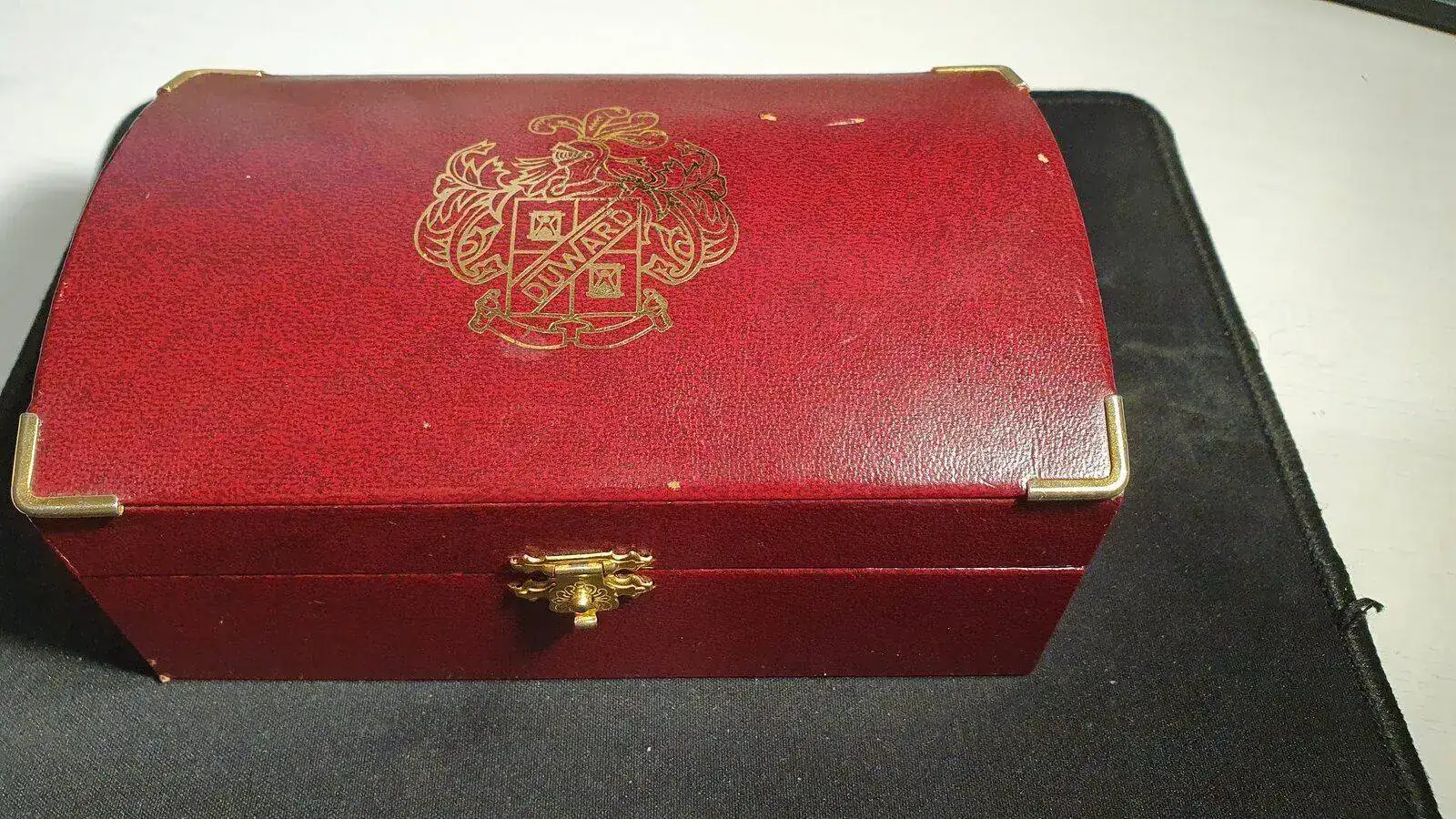

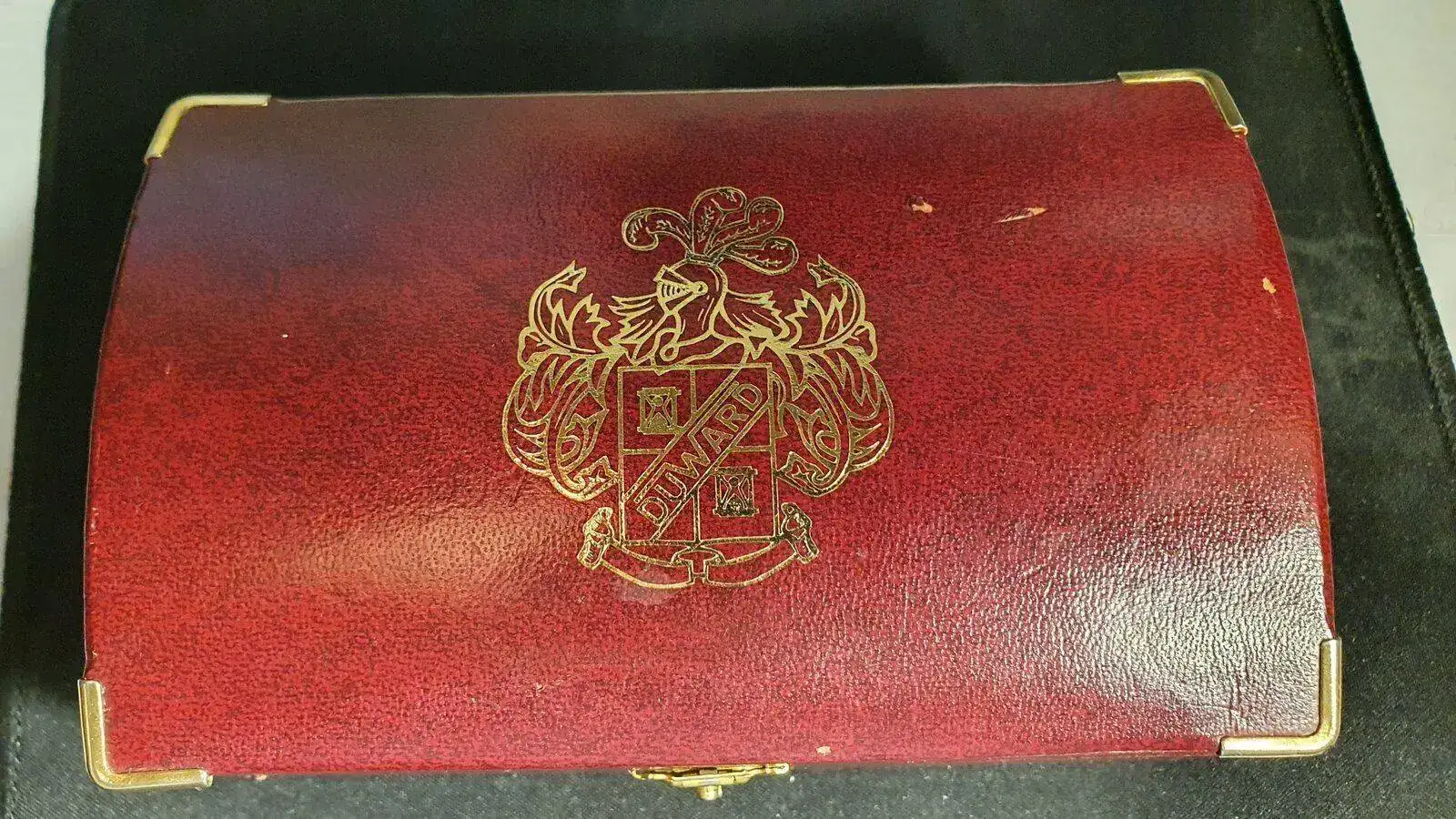

Además, añado alguna foto donde se ve su caja apartamento propio, como sabéis le tengo un poco mimado 😊

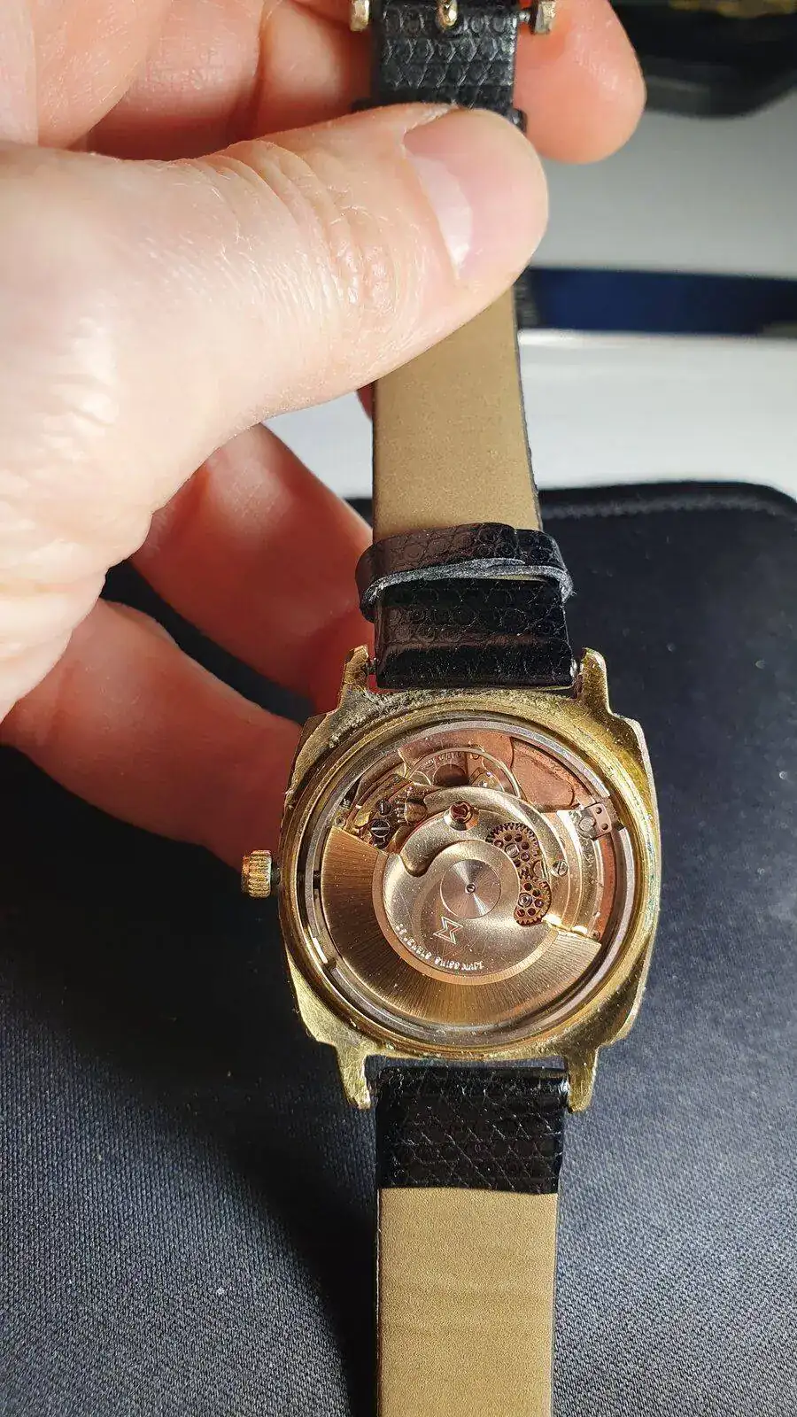

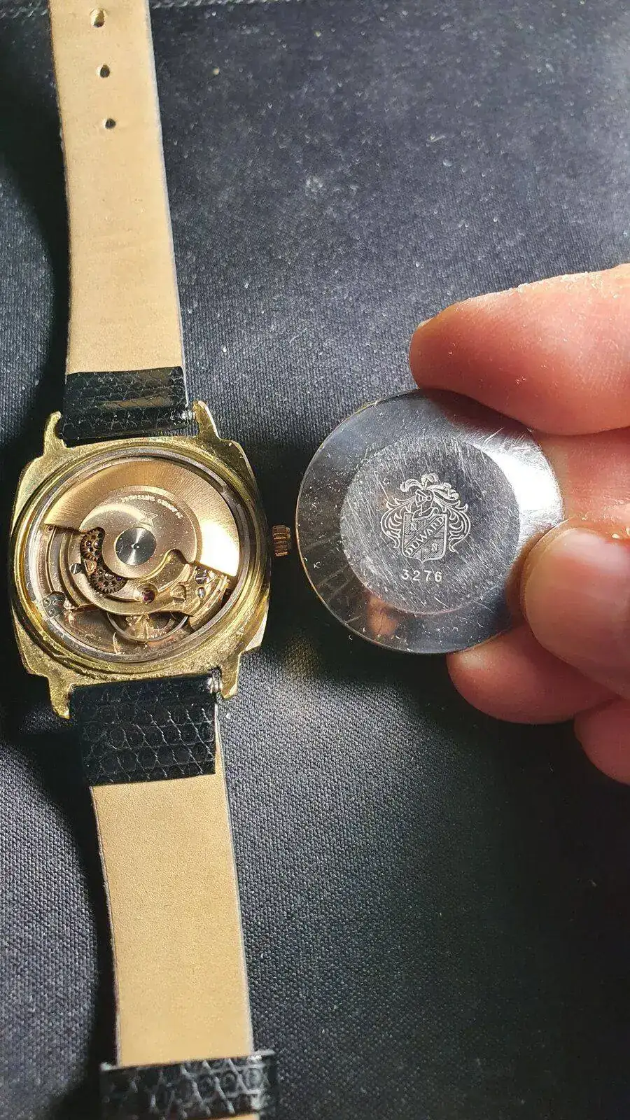

Ya lanzado, he hecho algo que nunca había hecho antes, ya que en caso de necesidad, ha ido siempre al relojero. Ya me gustaría a mi aprender y cacharrear con relojes.

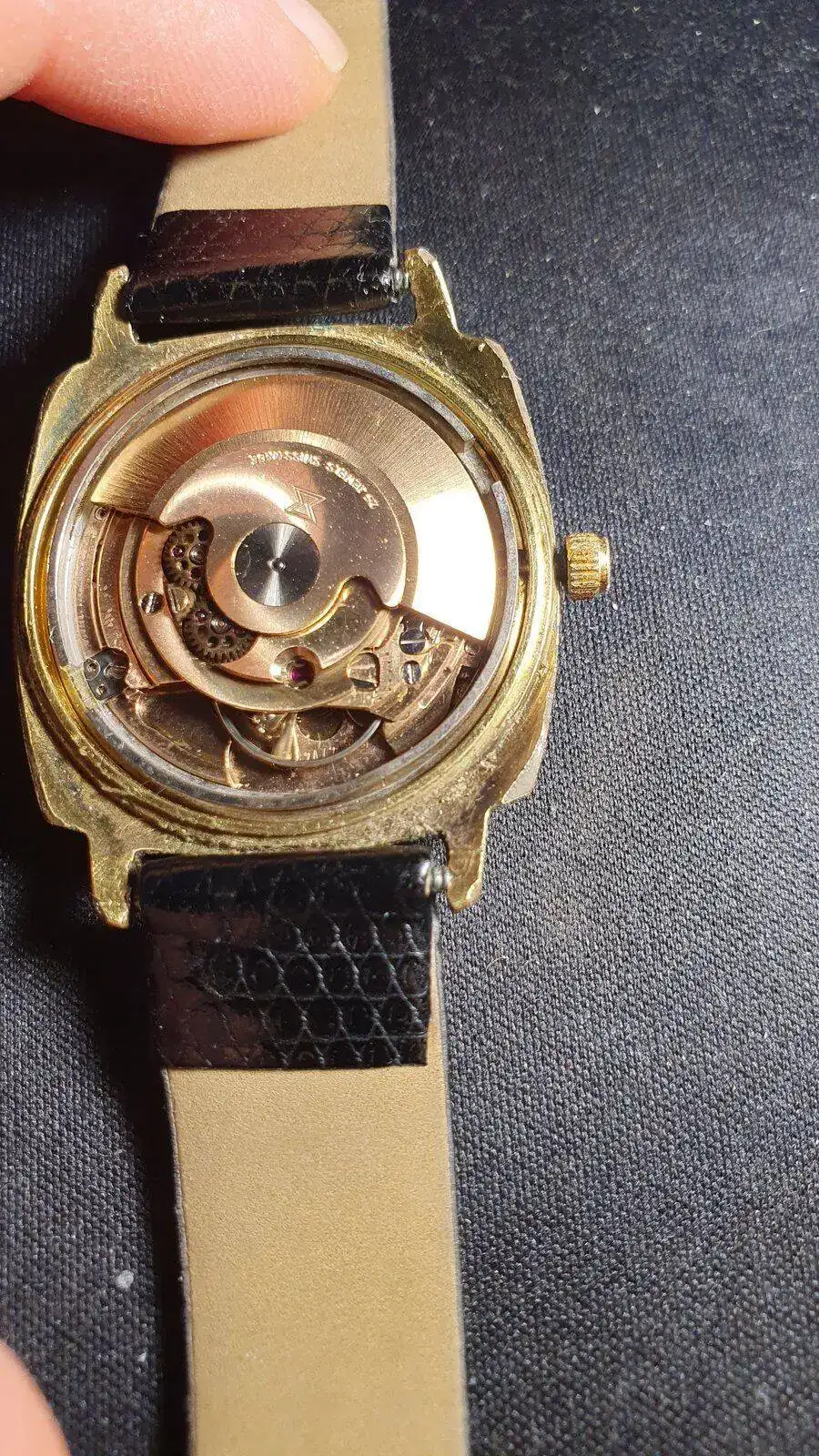

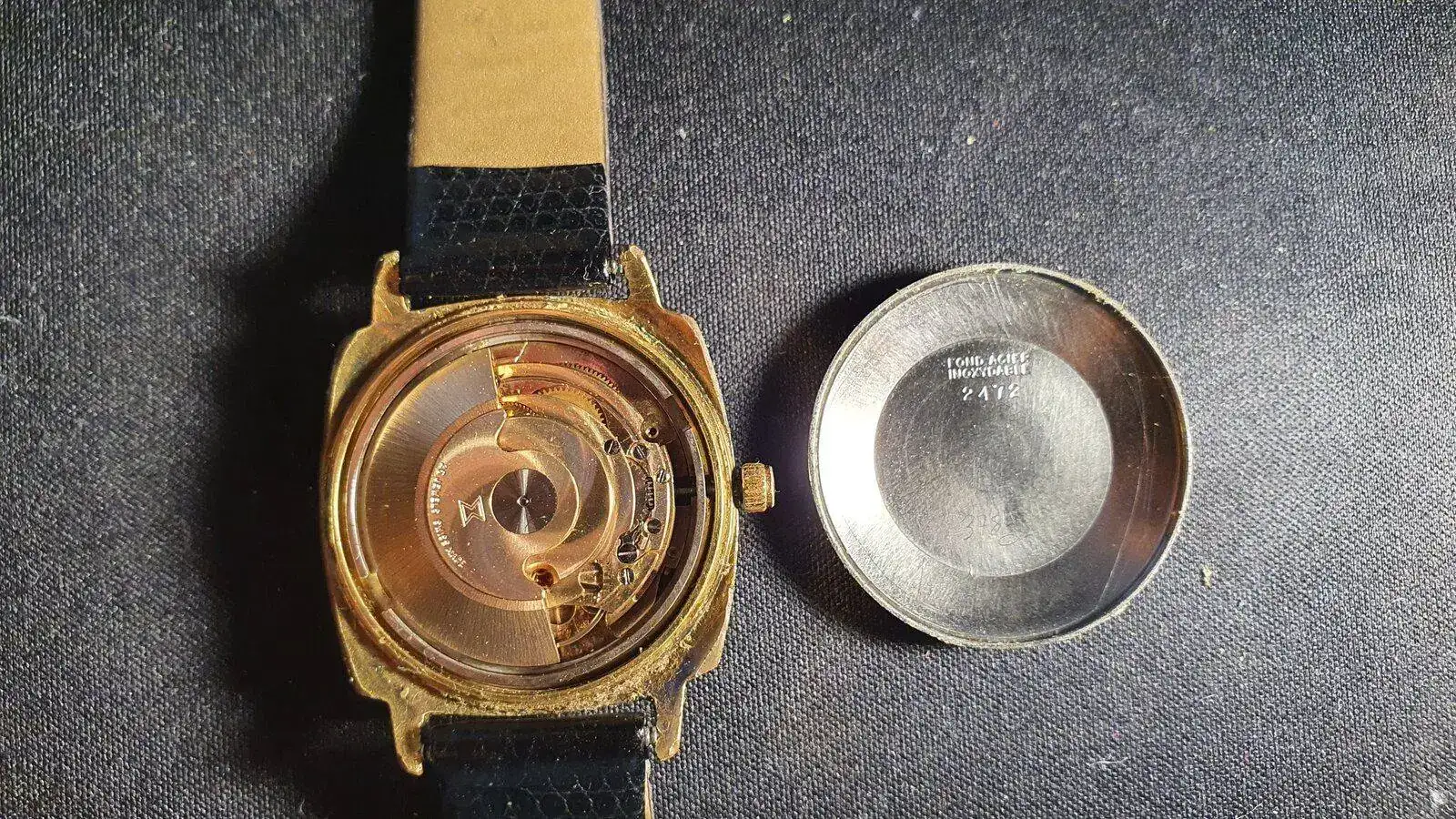

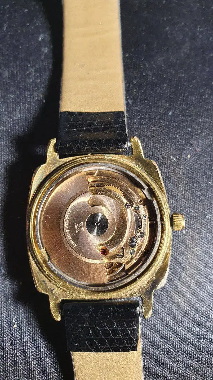

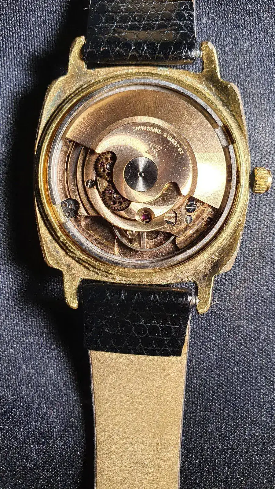

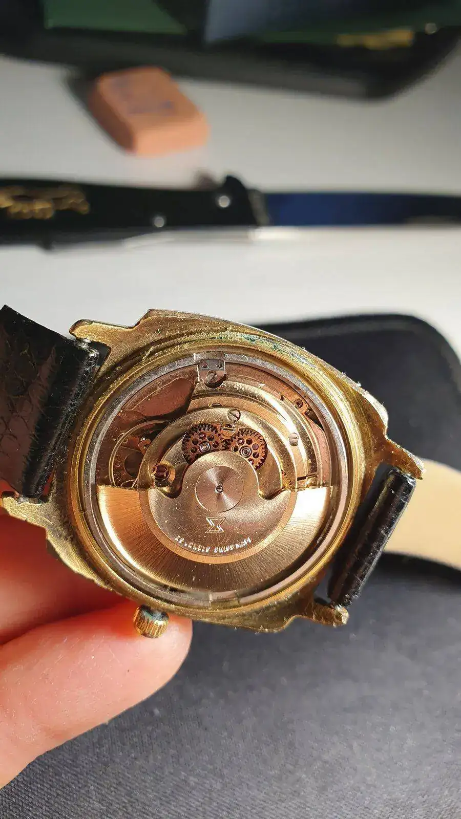

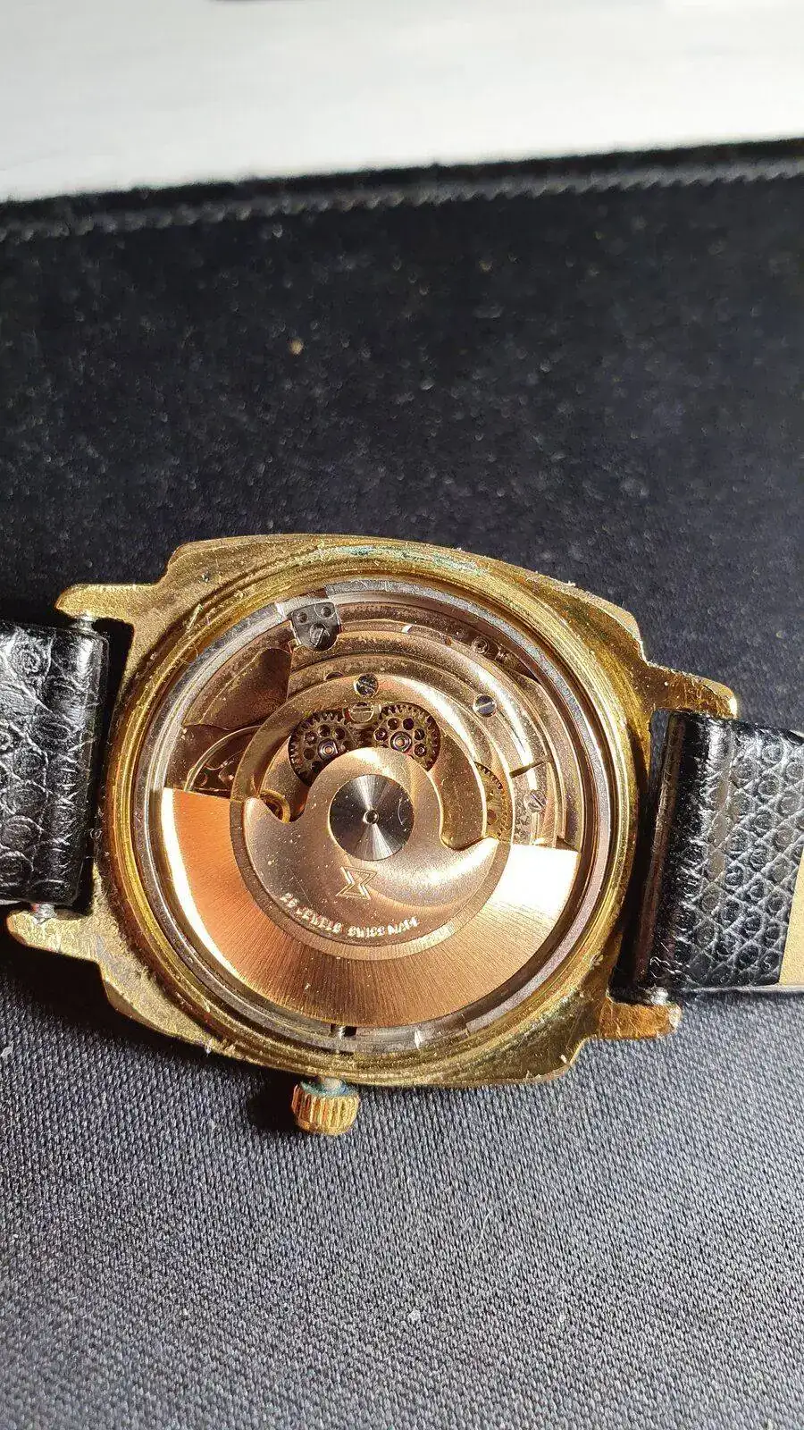

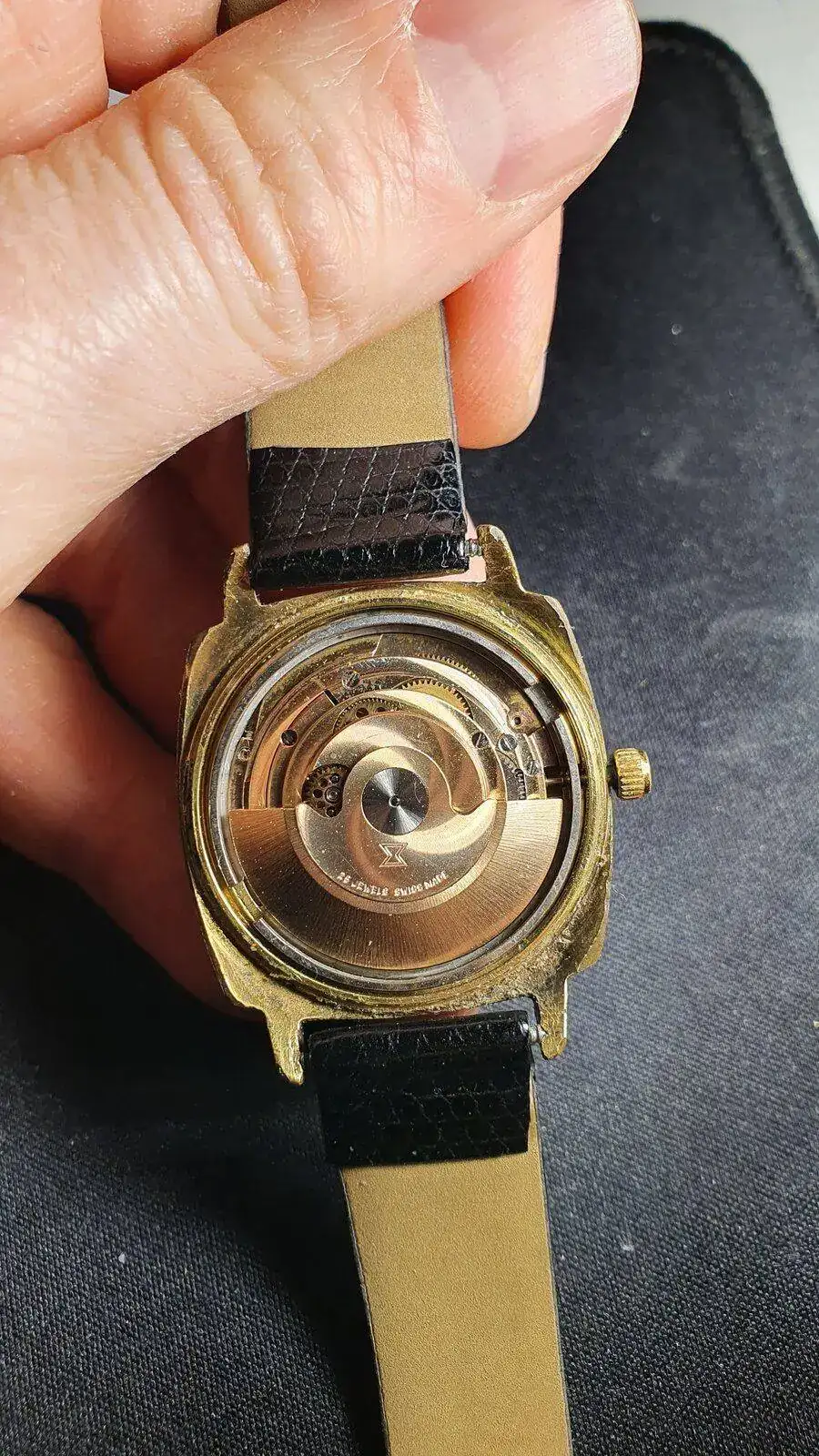

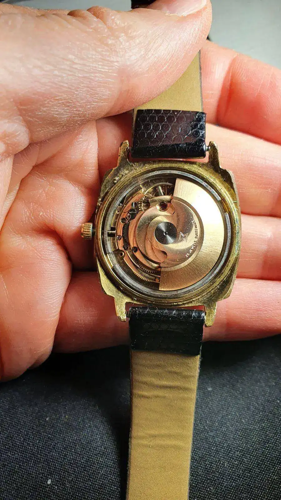

Entonces, como os digo lo he abierto, para hacer fotos del calibre y poder presentarlo como se merece. Me daba cosa, la verdad. Por el respeto que a este reloj le tengo.

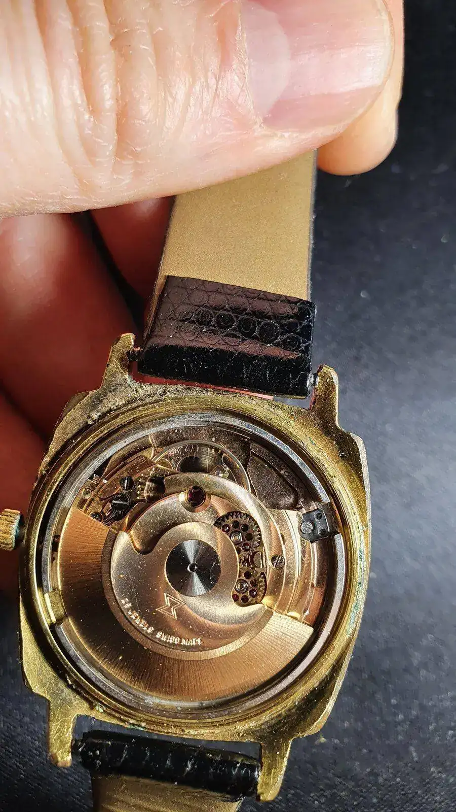

Aquí van las fotos:
Al principio me he sorprendido, ya que esperaba la firma Duward en él. Pero también recuerdo que tuvo una reparación sería ya hace muchos años, y para mi que fue en aquel momento cuando debieron realizar este cambio radical.

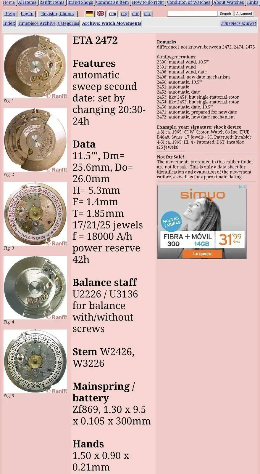

He buscado el calibre en la web de referencia, y que ahora palpita en mi Duward, este 2472:
Ya puestos y por saber... Ya que no parece su maquinaria... ¿Cuál sería su verdadero calibre? Este reloj es de 1968 o como tarde 1969. No voy a cambiarlo, pero por saberlo.
Al menos he aprendido un poco más sobre este reloj al que tanto aprecio.

Solo te puedo decir que Duward nunca fue manufactura propia. Es decir compraba y ensamblaba. Guardalo y disfrútalo con cariño.
Reacciones: PedroA, Usuario eliminado 105032, KIKEMORGAN y 1 persona más
Muchas gracias cescat. Si lo sé pero al menos esperaba que tuviera Duward en el calibre. Si bien ya comentó que tuvo hace bastantes años, que repararse. Se mojó pero bien. Yo era un chaval. Claro que no sé si la maquinaria se le cambió, pero desde luego que ahora yo lo disfruto. Y mucho. Saludos!
Reacciones: cesccat
Bonito reloj el que nos muestras compañero, y además con intangibles familiares. El calibre que lleva proviene de un Edox, y posiblemente fuera sustituido completamente o parcialmente cuando le entró agua, pero seguramente el Duward de tu padre llevara originalmente también un ETA 2472, por lo que el calibre es exactamente igual, pero sin la inscripción DUWARD en la masa oscilante. Puedes intentar buscar una masa oscilante marcada Duward, que no creo que sea cara si la encuentras.
Reacciones: Usuario eliminado 105032, cesccat y SEIK0SAN
Muchas gracias kikemorgan, por la información. En la tapa por dentro es verdad que aparece 2472, osea que es como dices. Y gracias, por decirme que es un Edox del mismo movimiento. En principio no quiero cambiarle nada, lo dejaré tal y como está ahora. A no ser que necesite llevarlo de nuevo al relojero, espero que más tarde que pronto. Gracias a vosotros me he animado a verlo de otro modo. Abriendo su tapa, y conocer un poco más este reloj tan apreciado por mi.

El ETA 2472 fue montado por muchos fabricantes y, probablemente, también por el de tu padre. Son buenos y muchos han llegado hasta nuestros días.
