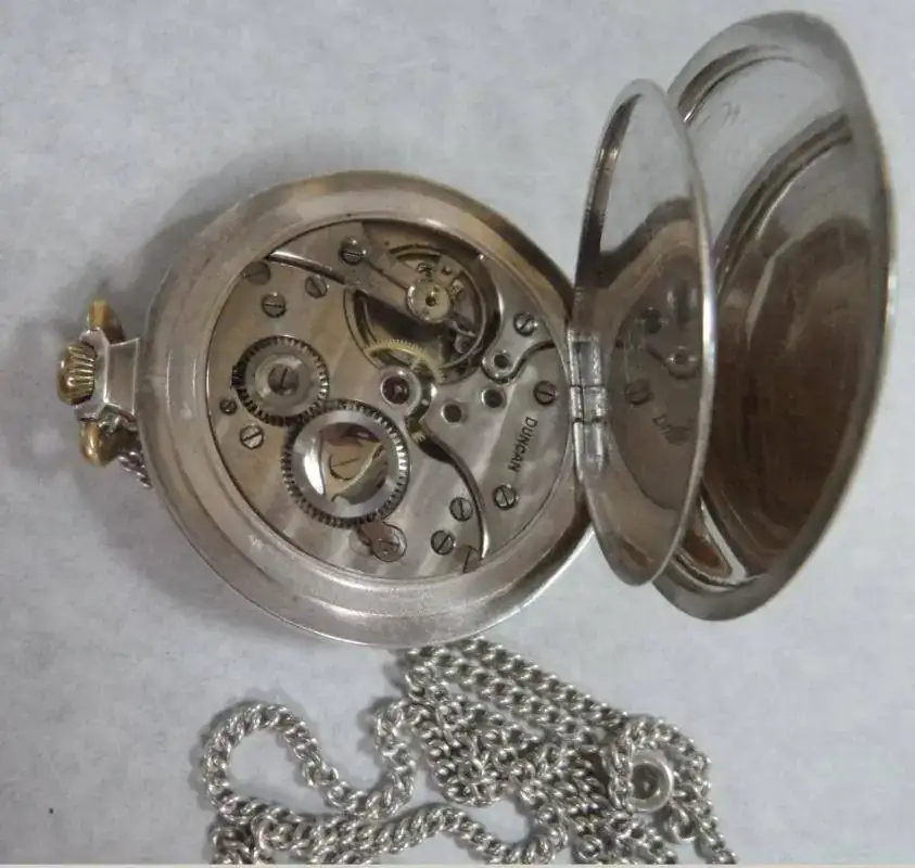

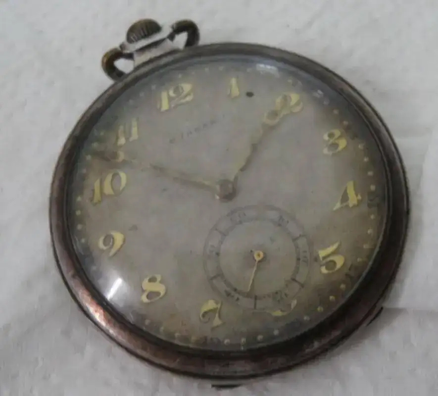

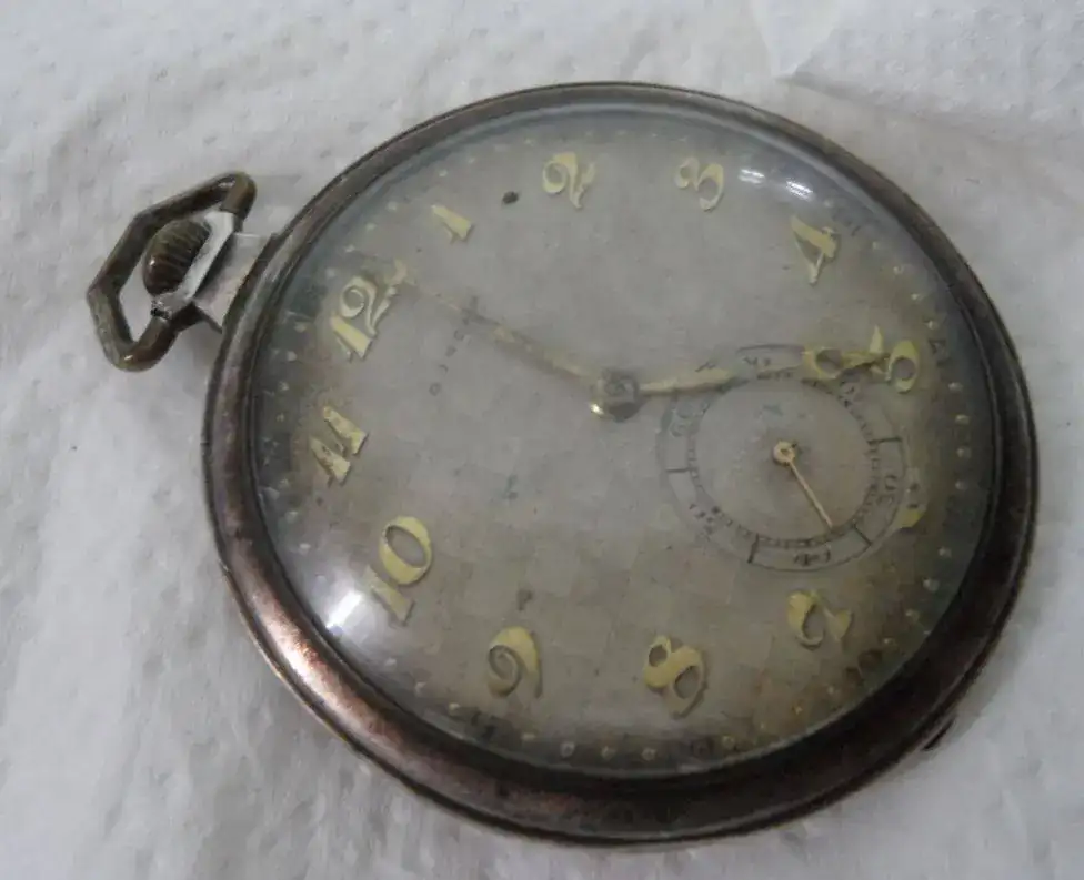

Os presento este "bolsillo" que me ha venido hoy.

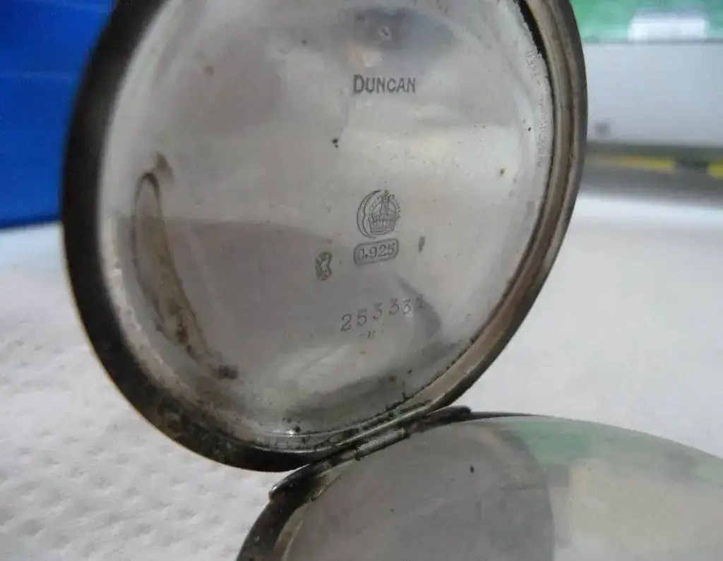

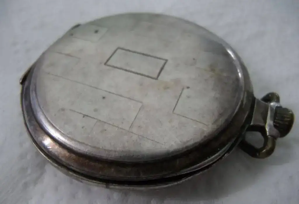

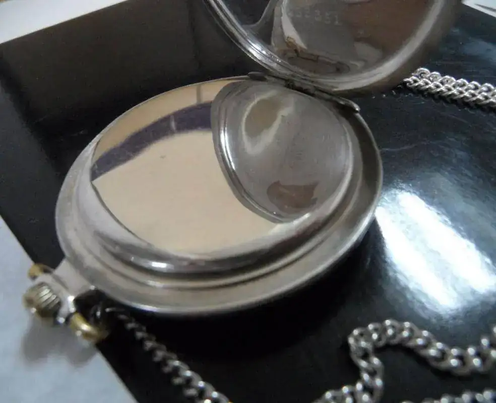

Se trata de un Duncan de plata de ley, que ha venido un tanto cochambroso.

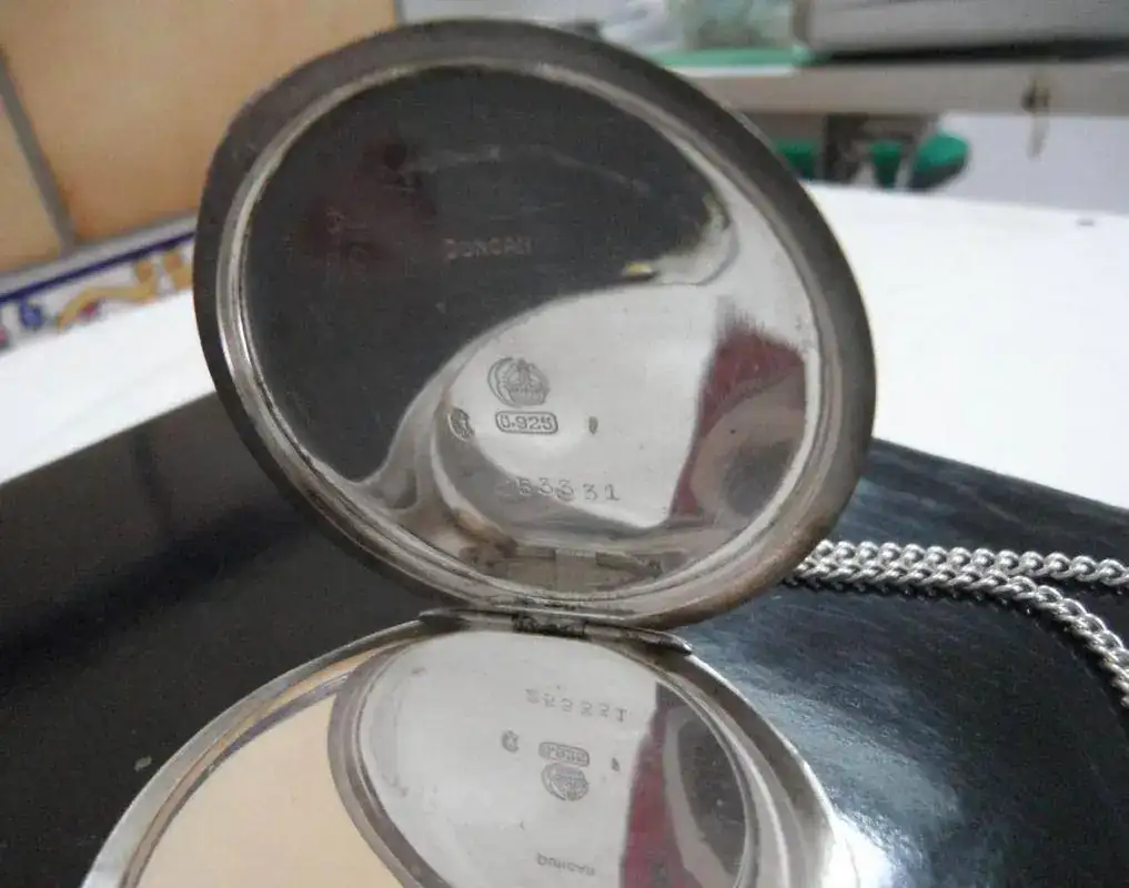

Ha resultado ser de plata de ley 0.925...
Sorpresa, porque lo había comprado a ciegas, suponiendo que por el color de la foto sería de plata :pardon:....
La caja también lleva los sellos del león...

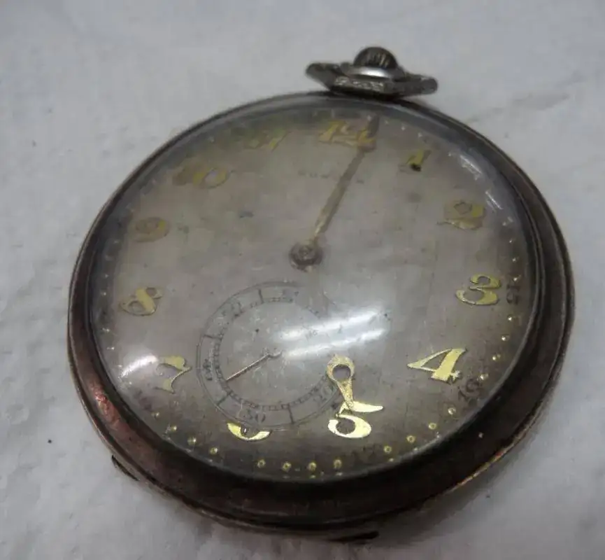

Y la esfera es lo peor de todo... demasiada suciedad....

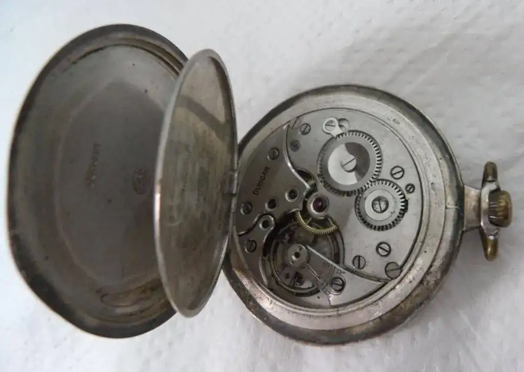

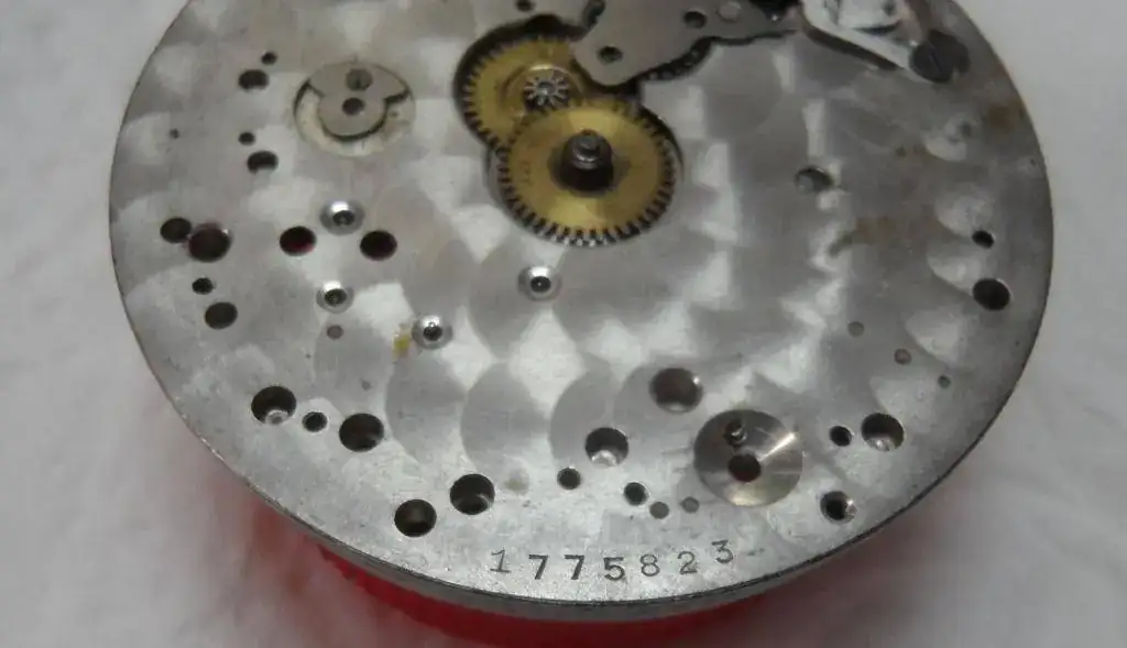

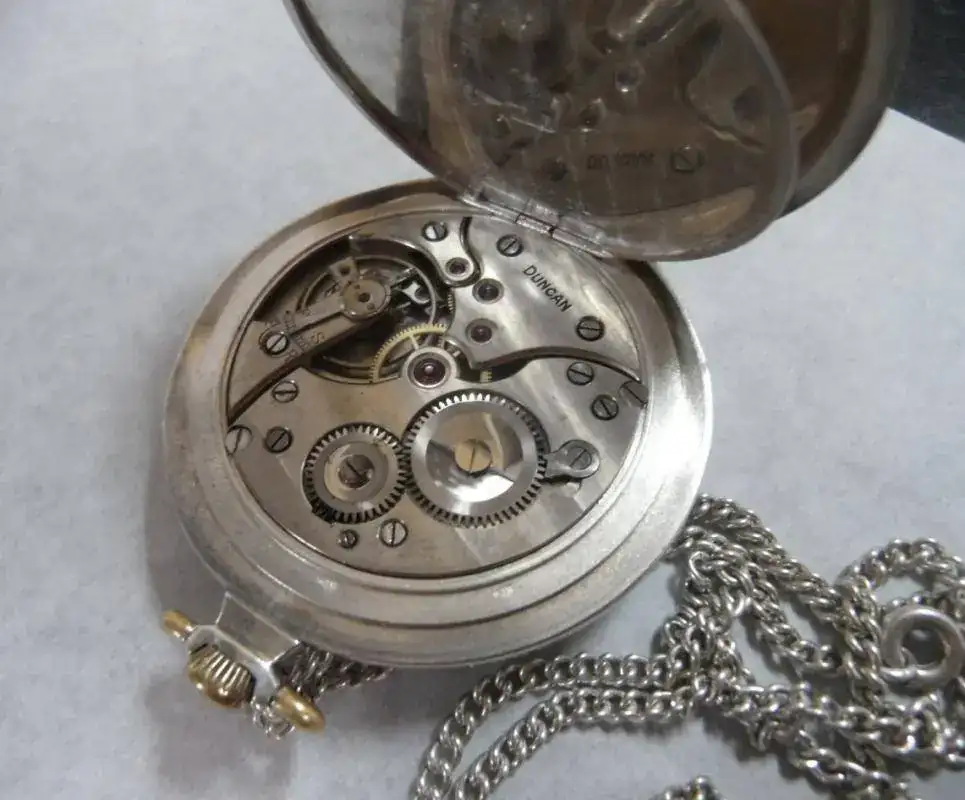

El mecanismo es una incógnita con sus 37,4 cmts. de diámetro y sin marcas identificativas

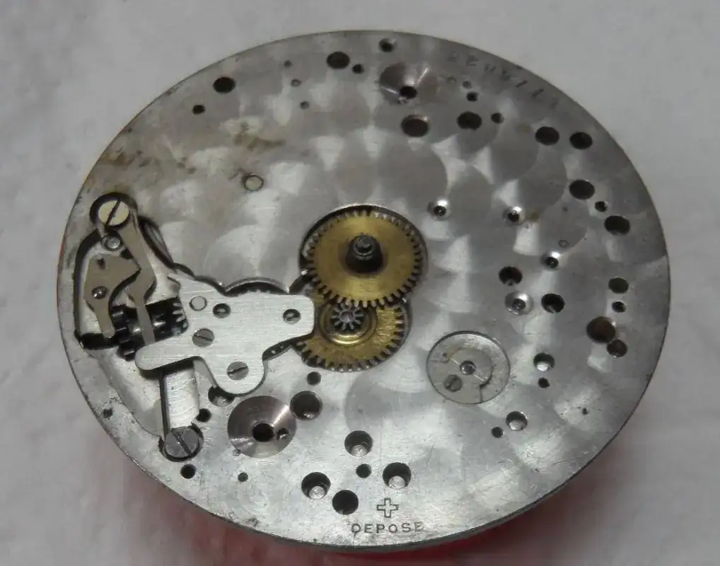

Únicamente el " DEPOSE " con la cruz Helvética
... y un número de serie ???

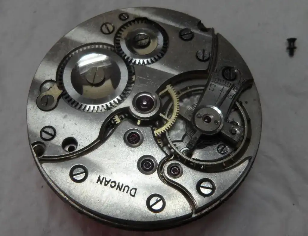

Según he leido el marcaje DEPOSE corresponde a prototipos pendientes de aprobación de patente... así que tengo un mecanismo sin patente aprobada....

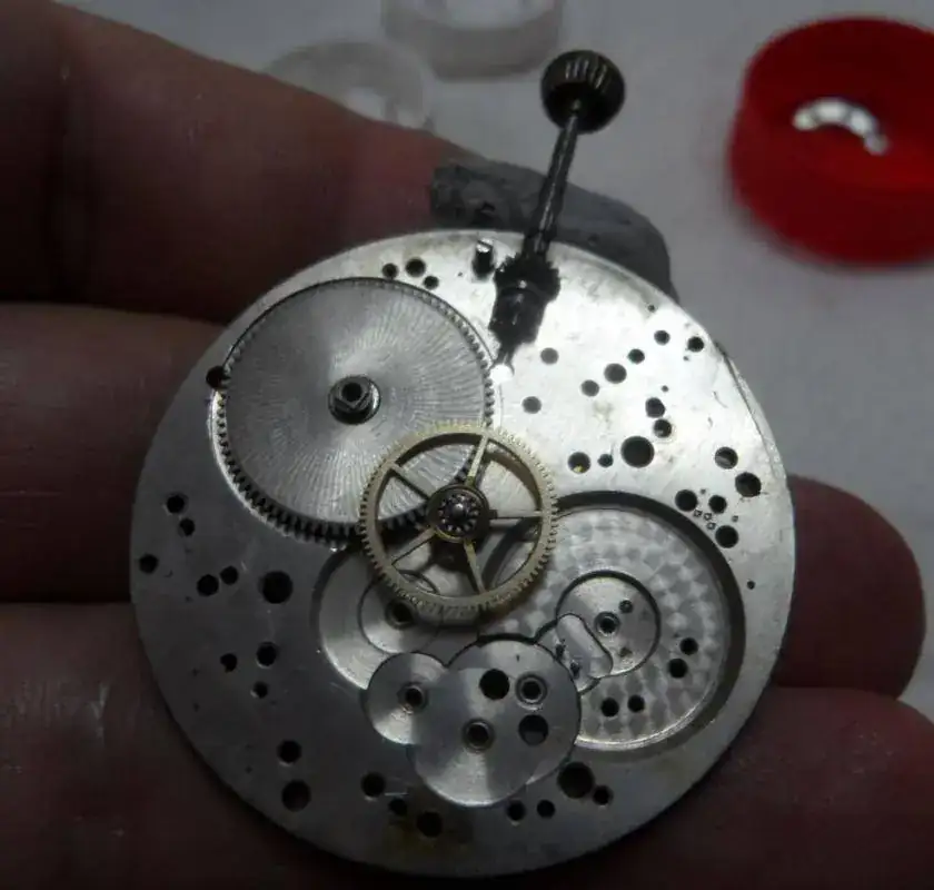

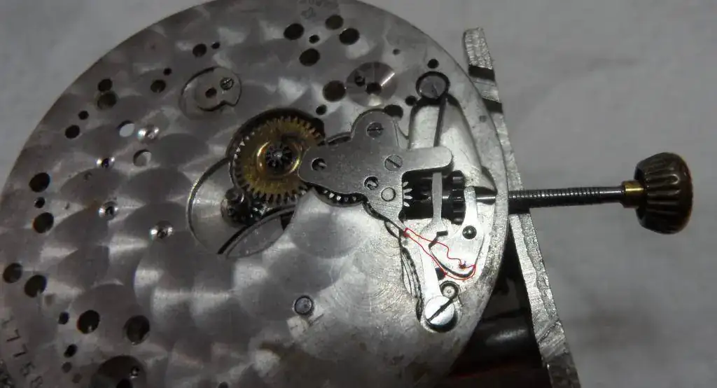

El famoso resort del tiret, con el brazo roto y que no he logrado encontrar....
Hay algunos FHF de 19 líneas ( algo mayores, según supongo ) que se le parecen pero no son exáctamente el mismo...
Así que cualquier ayuda será bien recibida....

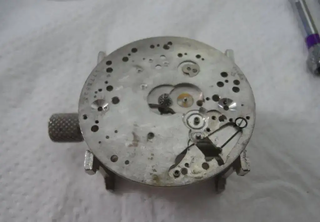

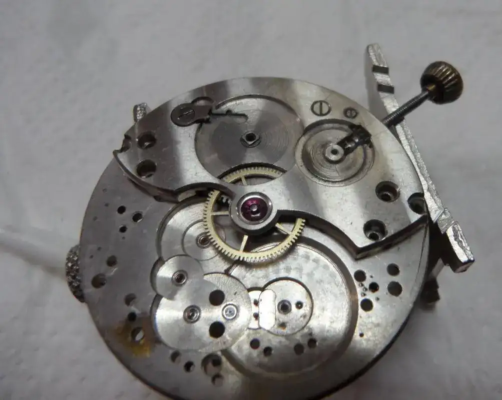

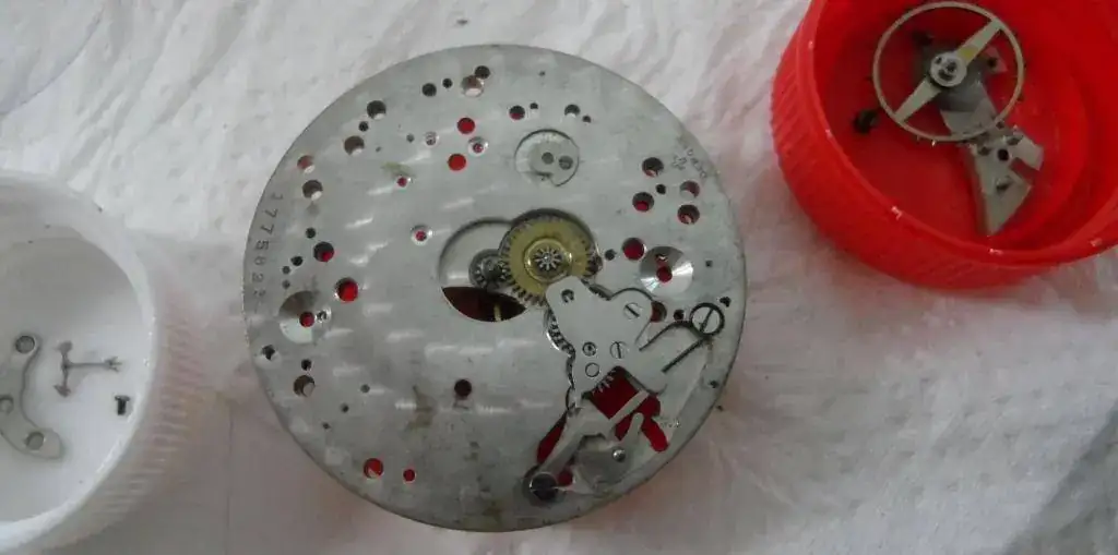

A limpiar....
No me ha gustado el diseño de anclaje de la tija ya que necesita del puente del barrilete para quedar fijada y es un tanto malabarístico ponerlo
Colocando la otra parte del sandwich...
Aunque el resort está roto el tiret encaja bien el la palanca y puede cambiarse bien la hora...

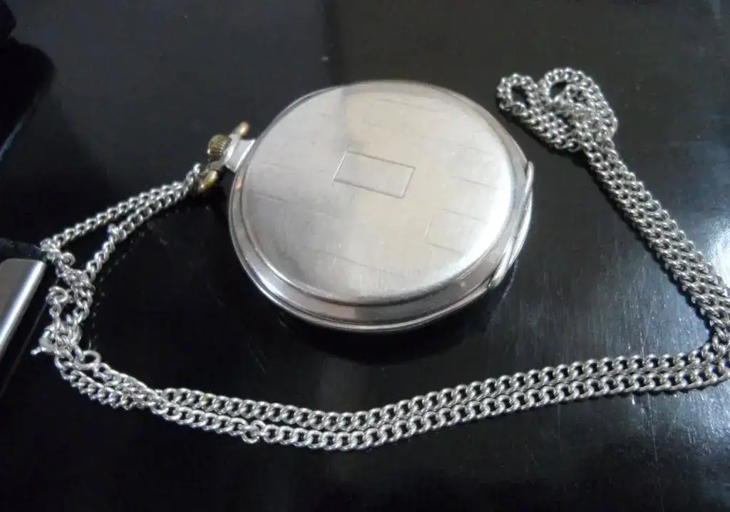

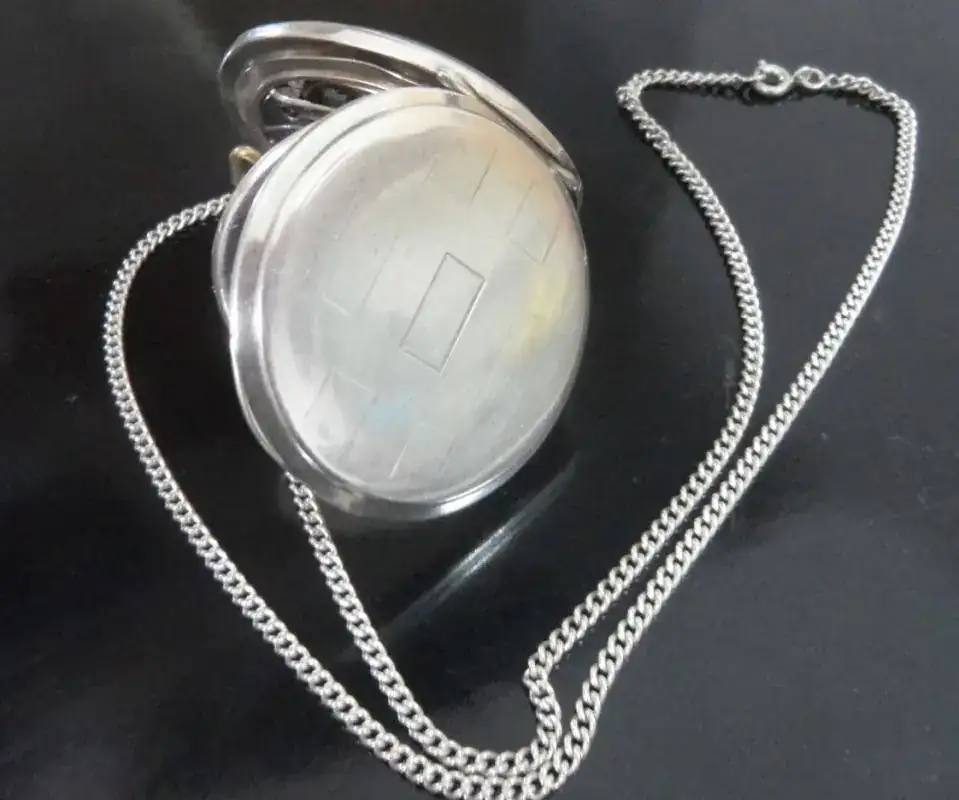

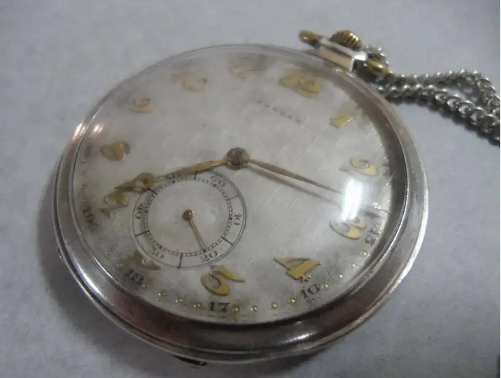

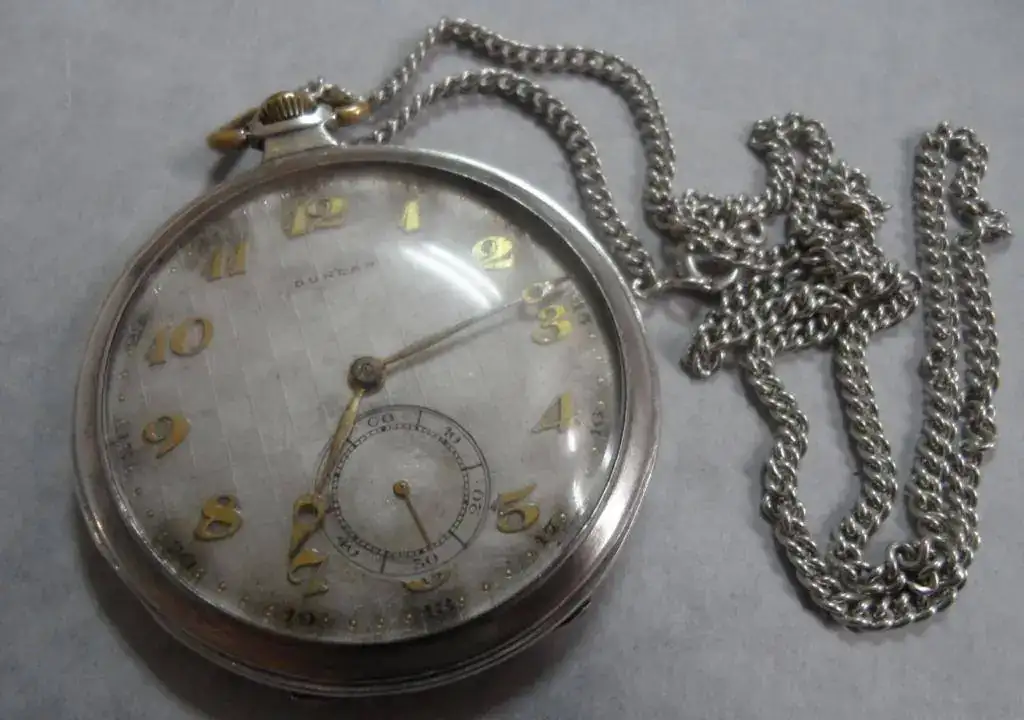

La plata es muy agradecida a la limpieza....
Baño de agua salina con papel de aluminio y queda genial....
Esa cadenita también la traía otro en el lote que está pendiente de limpieza... y se la ha agenciado el Duncan Du
Funcioneitor....
Y la esfera tras un pequeño spá a falta de conseguir algún lapiz de borrar que me respete las grafía exteriores...
De momento este ha sido el cambio de look...

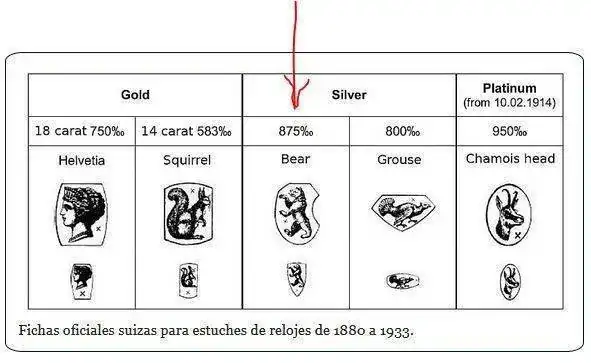

En 1933, la finura del estándar de plata superior suizo se elevó a .925. La marca de golpe de un oso de pie para el estándar de plata más alto fue reemplazado por un pato.
Pues este lleva por toda la caja y la tapa trasera el cuño del oso... Que yo confundí con un león... :huh:
Te suena el calibre???
no me suena Vicente. Tómale la medida
edito para añadir que hace unos 2/3 años hice reparar uno de roro marca DUNCAN de un amigo y creo recordar llevaba un UNITAS

VICENTE RAMIREZ... Hola...
¿Me equivoco si pienso que la esfera también es de "plata de ley"?... Porque este tipo de relojes solían tener esfera de ¿porcelana? pero este la tiene toda gris. ::Dbt::
Me has dejado loco con eso de agua salina y papel de aluminio...cuanto sabrás....
Bueno... parcialmente me he desasnado ( Como dice Jorge ) y he puesto la presunta referencia del calibre en el hilo que abrí en "Bolsillos".
Se trataría de alguna variante del FHF 1, 18,5 ´´´ H5, con el resort del tiret diferente y vendría referenciado como DOXA, como bien intuyó el maestro D. Luis.
Al ser de 1930, posiblemente llevara los sellos del Oso ( León) o el bicho que sea.... en vez del Pato... Ya que el Pato entró posteriormente de 1933.

Jorge... la esfera no es de plata... es que tenía muuuucha mierda....
No, debe de ser cobre pintado, como la mayoría.
En torno a 1900 eran predominantes las ensmaltadas, pero en los años 30 habían cedido ante los diales pintados.
Las esferas de plata son excepción, pero las hubo durante la época victoriana y eduardiana. Tienen el problema de que la plata oscurece, y con las sucesivas limpiezas acaban perdiendo las marcas pintadas.

Entonces x curiosidad yo tengo un Mistral con el oso entonces es de 1930 sólo por el sello si fuera posterior llevaría el pato?
Muy bonito .
Supongo que si...
