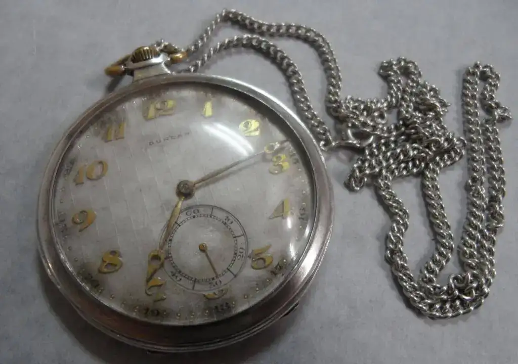

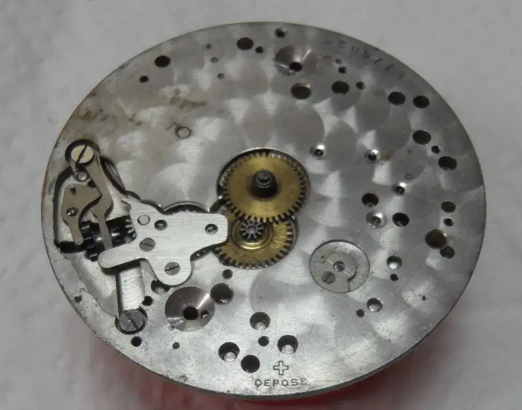

Hola amigos:
He abierto un hilo en el foro Vintage referente a este Duncan de plata que he adquirido recientemente
https://relojes-especiales.com/threads/duncan-silver-watch.488021/
He preguntado en el garaje vintage por la referencia del mecanismo ya que no encuentro similitudes en Ranftt...
A ver si me podéis echar una mano para identificarlo.
Gracias de antemano
saludos

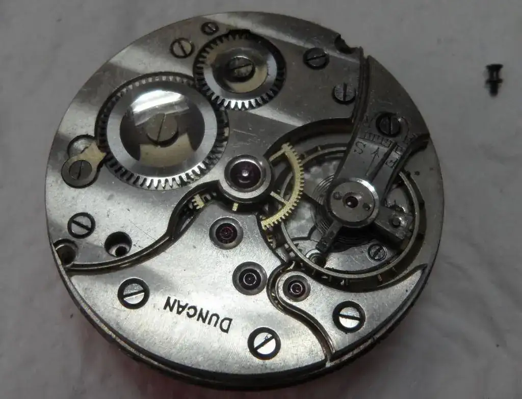

Buen día VICENTE; ¿QUE MEDIDAS TIENE LA MÁQUINA? Esto ayudaría mucho. SE PARECE A UN CALIBRE DOXA.
Un saludo. Luis desde Argentina

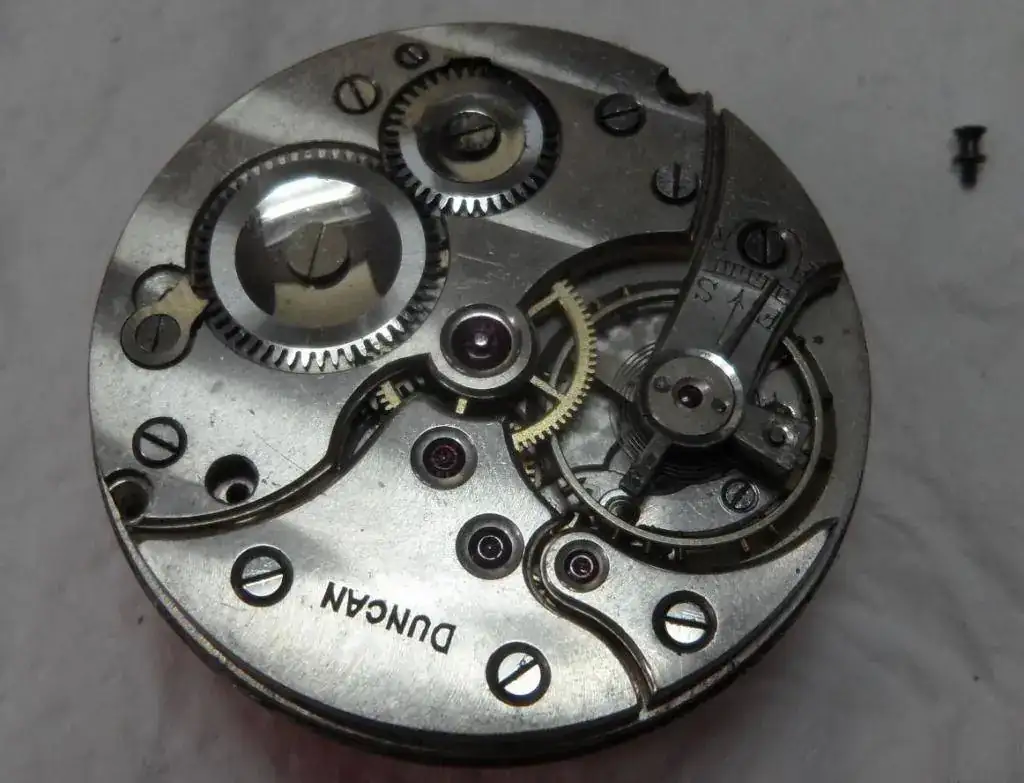

Hola D. LUIS... Buen ojo avizor....
En el hilo de vintage indiqué que la máquina tiene 37,4 mm. aproximadamente de diámetro....

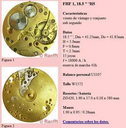

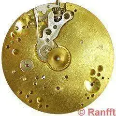

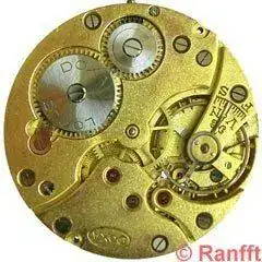

Antes de montar el hilo, busqué información en ranftt colocando "DEPOSE" en el buscador de la página y me remitía al calibre FHF 1, 18.5 ´´´ H5.
Lo que descolocaba era el tamaño de 18,5 y 19 líneas que no se si se correspondían con los 37,4 mm de mi calibre... y otra incógnita era el resort del tiret que no se correspondía con el mio...
Se ve claramente que el tiret está en el lado contrario, pensé que habían invertido la foto en ranftt, pero veo que no... las posiciones de las patas de la esfera son correctas y la foto de ranftt es correcta...
La parte de los puentes es prácticamente similar al mostrado en Ranftt
Según Ranftt edito:
Observaciones
calibre abierto
Opciones: rosca bimetálica, resortes Breguet.
Estos calibres de reloj de bolsillo se hicieron con 18.5 y 19 '' ', y las alturas 4.2, 5.0 y 5.9 mm.
Hay varios diseños de puentes, dos placas de base con diferentes posiciones de pie de dial y dos resortes de palanca de ajuste ligeramente diferentes.
La asignación de tales diferencias a los grupos FHF 1 a 14 y los calibres FHF 1144, 2144, 2146, 4144, 4146 es solo parcialmente conocida. Pero comparando los calibres acordes da imaginación.
FHF 1 a FHF 16 designan grupos de movimiento que contienen calibres de diferentes dimensiones; Las designaciones individuales comienzan con FHF 22.
Ejemplo, año: firma; dispositivo de choque
California. 1930: Doxa, Doxa Locle - FHF 1, Depose +.

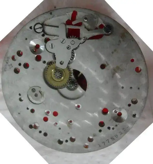

Ese calibre Doxa que dice Luis, sería uno de 17''',
cuyo mismo resorte de tiret apareció con un Venus y un Sonceboz.
Éste resorte de tiret no es igual exacto a los que mencioné antes,
pero es muy similar.
Álvaro
este si es igual o así me lo parece, pero tampoco está identificado
