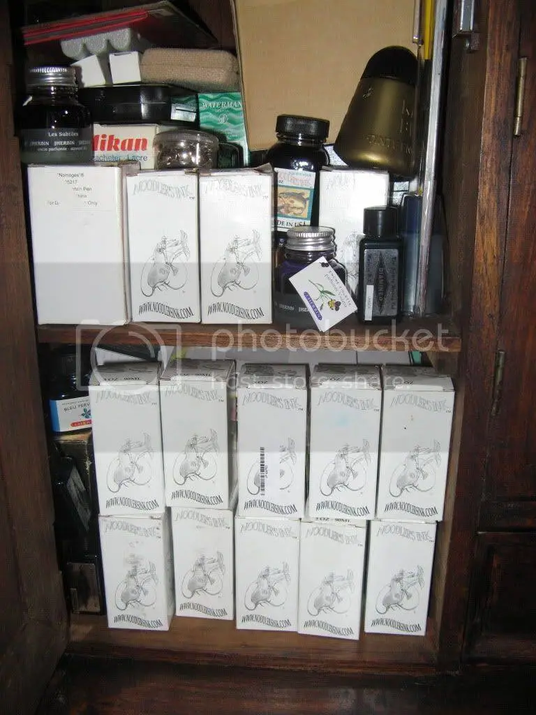

Después de 5 años y medio de experiencia con ellas, unos 40 y pico botes

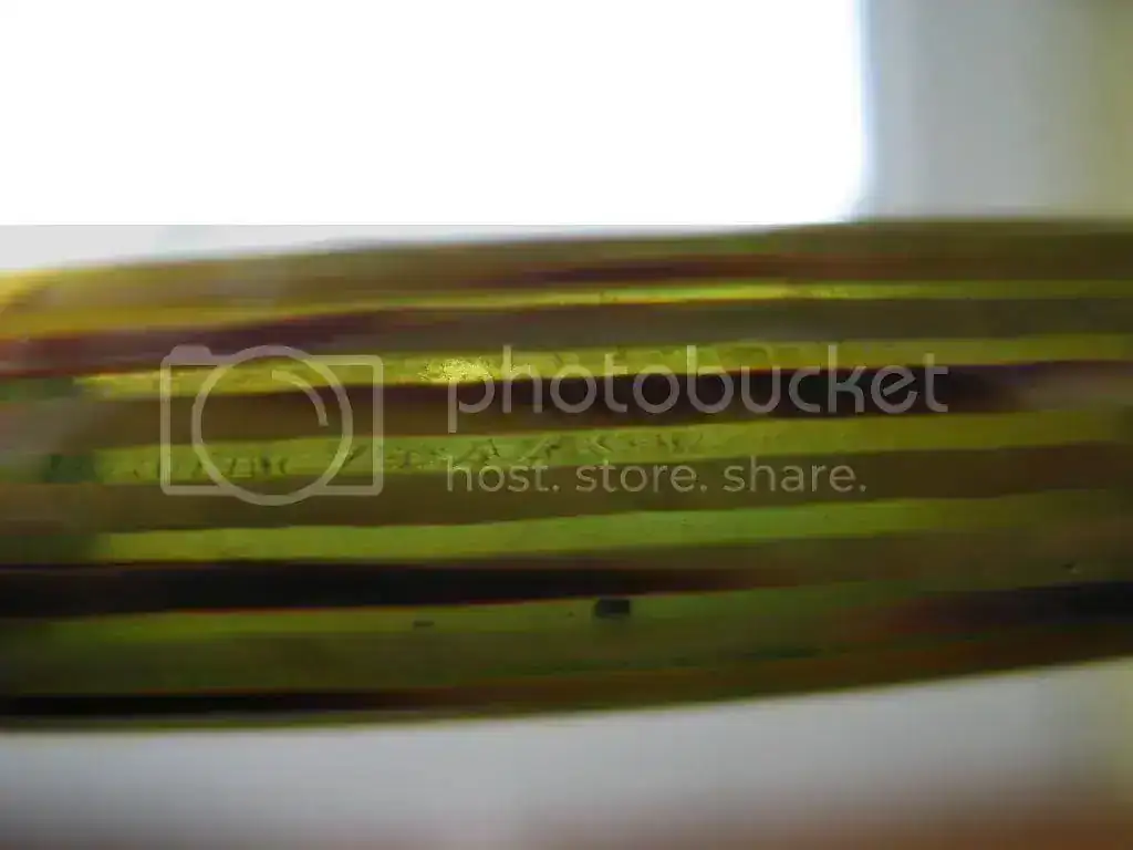

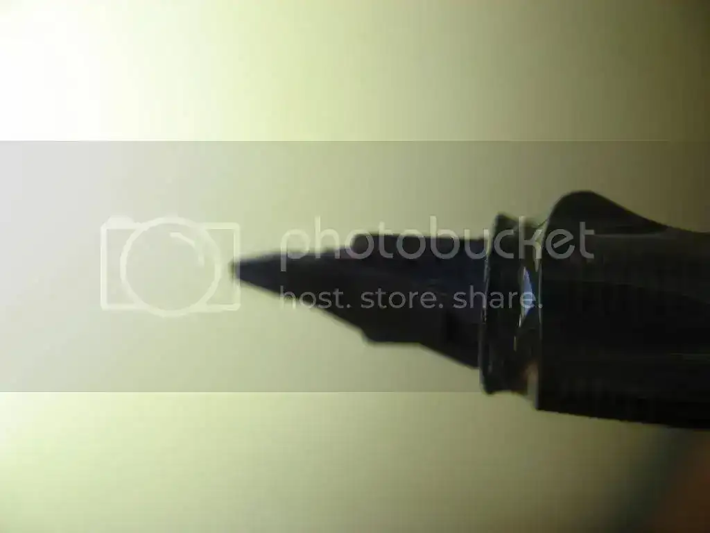

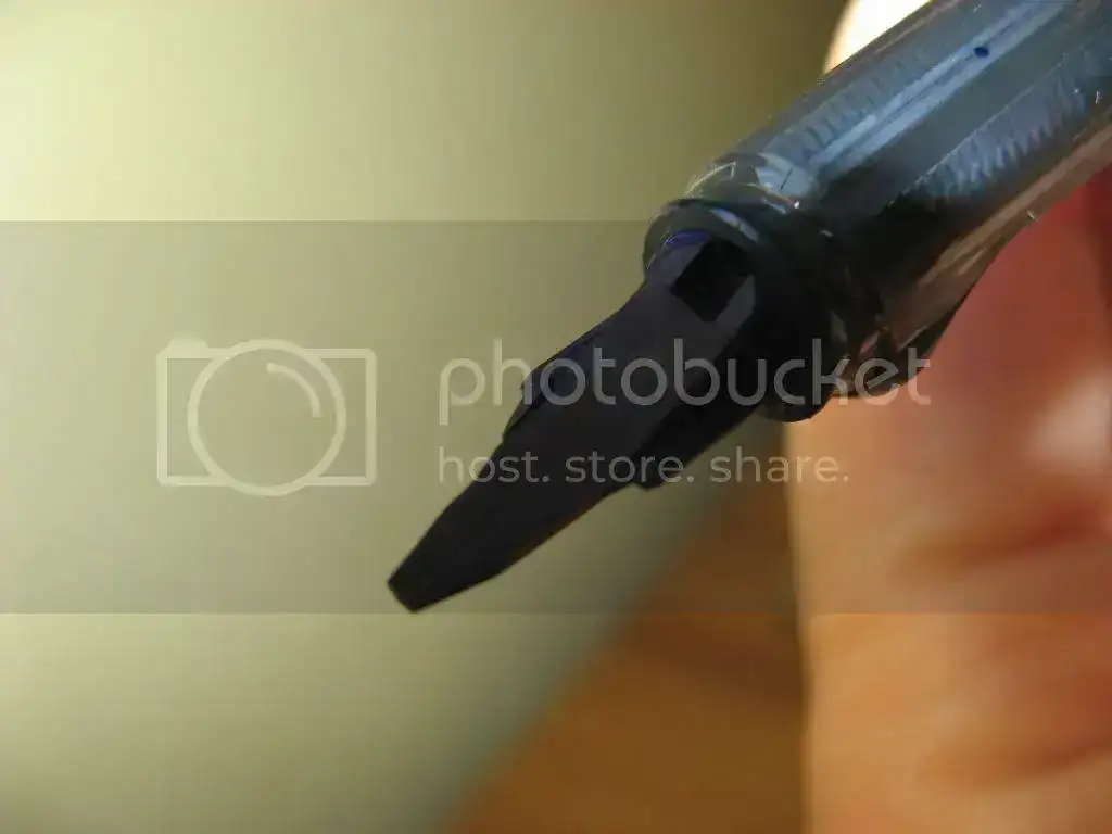

Plumas destrozadas de todo tipo, marca y condición;
Caustificaciones tras sólo unos días de uso (gracias al cielo ésta no es mía si no de una amiga alemana, o ardía Troya)
Y en general de pagar a precio astronómico engrudo cáustico de olor nausebundo que atasca todo lo que contacta si no lo quema directamente, y que no seca nunca es mi experiencia personal.
Invito a leeros las web de Rick Propas, Ron Zorn, o Greg Minuskin donde invalidan directamente la garantía de su ventas si se utilizan https://gregminuskinpens.com/ https://gregminuskinpens.com/ ( loq ue se ven son los restos de una ST Dupont) o hablar con Binder, Nagahara, Sorowka o los servicios técnicos de Pelikan, Lamy etc a ver que cuentan después de que se les pase el ataque de coprolalia.

Respecto a las fotos que has colgado tu(al parecer de una Lamy), no entiendo bien lo que veo, acaso no son restos de tinta normales?, lo que si veo claramente es el deterioro en de la S.T. Dupont que aparece en el blog de Greg Minuskin, el plastico derretido quimicamente xD

Ahora que lo dices si que aprecio la fractura de la Lamy en la 2ª foto, al principio crei que era tinta o algun reflejo.

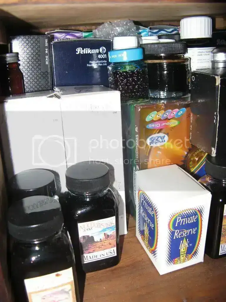

Por cierto, que es la 3ª foto?

Lo que queda de el barril de una 400NN carey depués de una dosis de Noodler's Legal Lapis. Caustificación con opacidad e incrustaciones del depósito y deformación -posiblemente por emanaciones del interior al exterior- del binde (¿camisilla?) de carey. Del pistón y sellos no quedó más que un trozo superior partido en dos. La pluma que había aguantado impávida décadas de Mont Blanc, Waterman, Lamy y Pelikan fué limpiada en el ultrasonidos, secada y cargada. Parece que el plumín de oro es lo único recuperable si consigue otro collarín y alimentador. Lo que yo llamo un trabajo de calidad.
